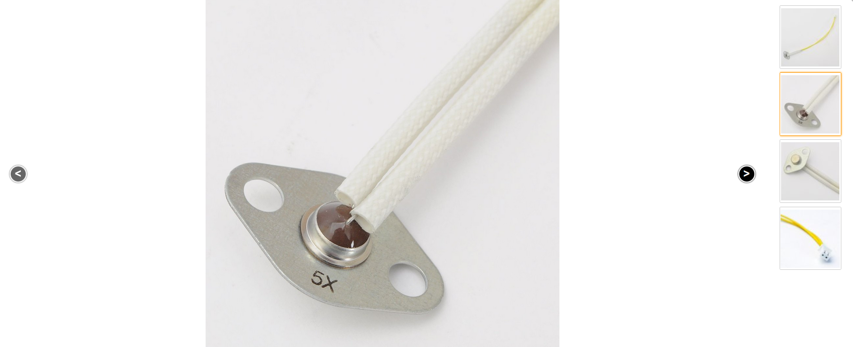

Sziasztok! Egy Catler 8012-es- breville, gastroback, sage- gépet javítgatok- saját- sajnos bazi nagy dugulások vannak benne. Úgy néz ki kitakarítottam a szolenoidokat, mindent, de a sok szét-összerakástól - én hibáztam mert nem vettem le a kazánról- letört az egyik ága a képen látható hő szenzor NTC-nek. Egyet találtam a neten horror árban... Ezt nem lehet valami mással helyettesíteni? Előre is köszönöm!
A hozzászólás módosítva: Máj 16, 2023
(#) kendre256 válasza zeusmaior hozzászólására (») Máj 16, 2023 /
"Körbebányászva" a letört csonkot én megpróbálnám visszaforrasztani. Ha nem megy, meg kell mérni az ellenállását (20°C körüli hőmérsékleten) és ugyanolyan ellenállású, felcsavarozhatót kell keresni.
Ilyen kialakításút például.

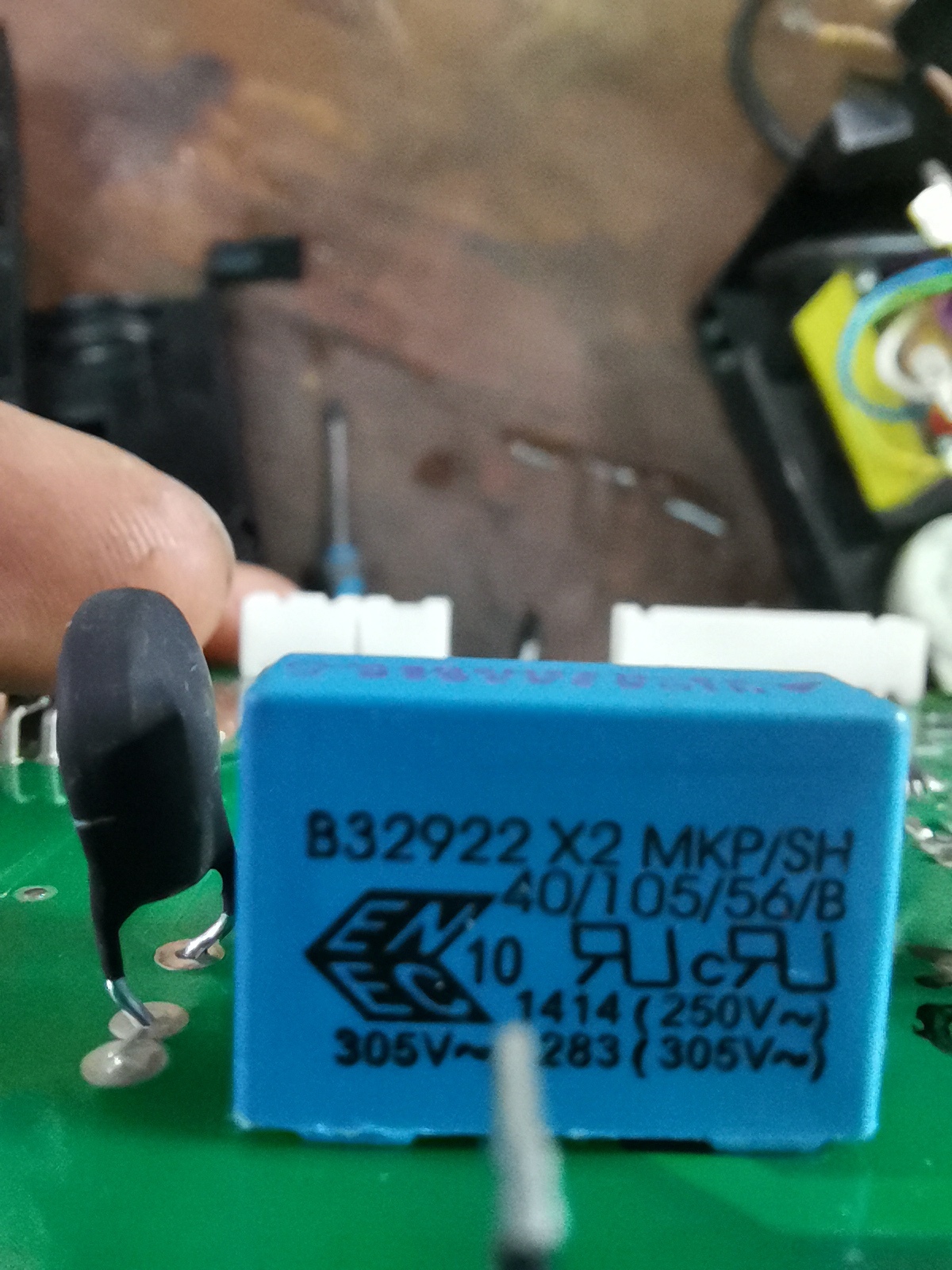

Sziasztok! Segítséget szeretnék kérni egy munkatársam hozott egy Siemens Surpresso Compact kávégépet. A hiba jelenség forró vizet ad gőzölni gőzöl, Eco üzem módban öblít jön víz a kávé kifolyón.
Viszont ha megnyomom a kávé főzés gombot elindul a folyamat darál főző egység a helyére fordul, elindul a szivattyú létrejön a nyomás majd megáll a szivattyú 1-2 másodperc után leold a gép elengedi a vizet a főző egység alap helyzetre megy.
Egy csepp víz nem jön ilyenkor. A teljes víz rendszer, főző egység ellenőrizve szétszedve kitakarítva.
Merre keresem a hibát mechanikus vagy elektromos hiba lehet esetleg a vezérlő panel adta meg magát?

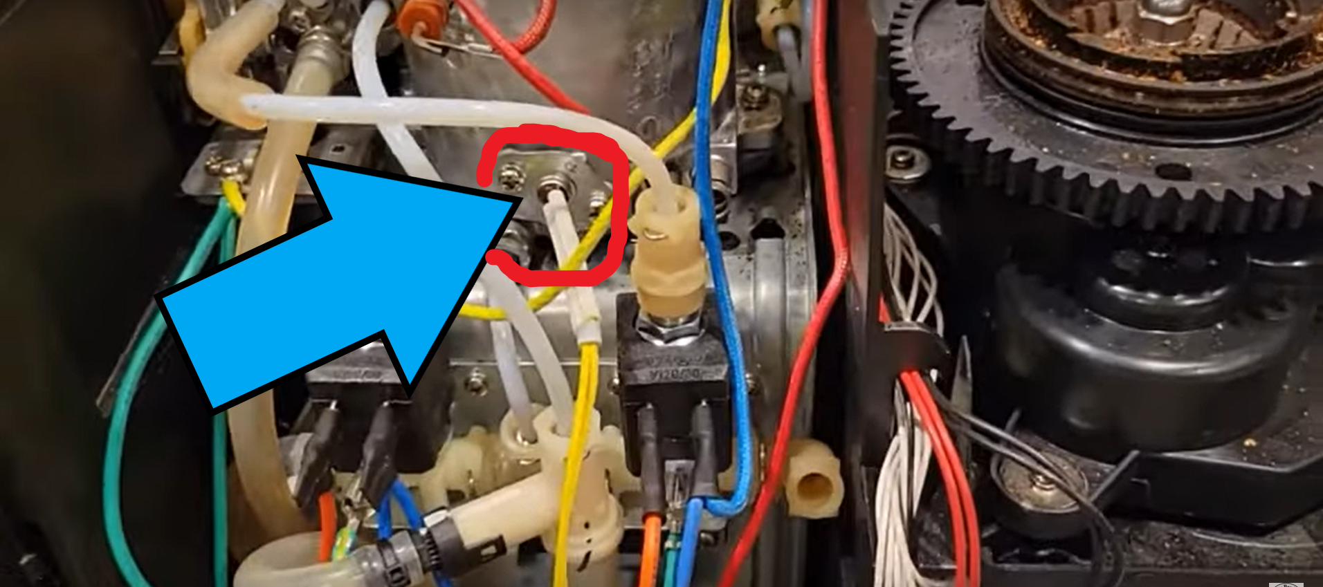

Az itt siemens hiba leírt dologra is ránéznék.
(#) pintfrici válasza btamas81 hozzászólására (») Máj 17, 2023 /
Szia, kávé nélkül próbáltam igy sem jön a víz a kávé kifolyón.
Köszönöm a linket meg nézem ezt az alkatrészt is szetszedem.
Köszönöm, majd jelentkezem mit találtam.

Szia, megnéztem most volt időm a leírásban szereplő mechanikus szelepnyitó nincs eltörve, hiba mentesen működik. Újra ellenőrizve sehol nincs dugulás. Mikor újra próbáltam az első főzési programot végig csinálta, de másodszor már nem. Elindul a szivattyú meg van a nyomás majd leáll. Ha viszont az ECO gombot megnyomom akkor át öblíti a rendszert ahogy kell. Az lehet hogy a kávé főzési program indításakor a daráló darál majd a keverő egység felmegy főzési pozícióba elindul a szivattyú majd leold és alapra megy a főző egység. Viszont öblítésnél nem indul a daráló és akkor megy a víz arra amerre kell. A panelen a daráló kimeneti pontjai között van egy kondenzátor ez okozhatja a hibát? Volt már egy esetem amikor egy Indesit mosogató gép hibát produkált megtöltötte magát vízzel program indulásnál majd nem elindult a mosogatás hanem ürítette a vizet, itt is egy hasonló kondenzátor volt a ludas azt kicserélve megjavult.
(#) btamas81 válasza pintfrici hozzászólására (») Máj 23, 2023 /
Szerintem nincs köze a darálónak hozzá. Ugyanis előbb darál, utána a kpe motor felviszi a főzőegységet, csak utána jön a szivattyú a vízzel.

Szia, ma volt időm megint foglalkozni vele, igazad van kicseréltem a kondit de nem változott semmit. Ki próbáltam ammit írtál nyomva tartom a gombot de így is csak darál utána a főzőegység felmegy főző pozícióba, ezután indul a szivattyú megy pár másodpercet, megáll majd 1-2 másodperc után vissza megy a főző egység nyomás mentesítésre majd alap helyzetre megy. Panel hiba lesz.
