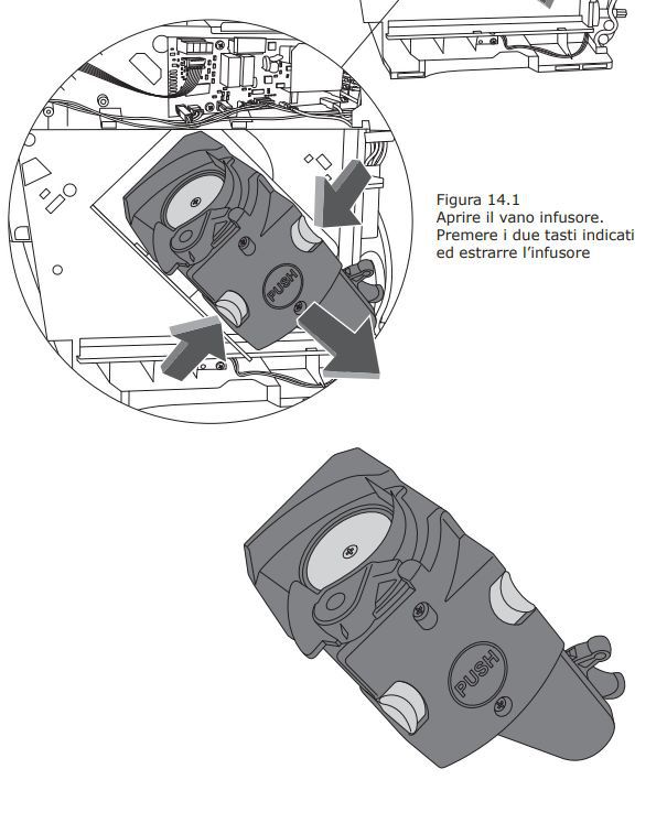

(#) jeanluckpickard hozzászólása Márc 15, 2023 /
Adott egy delonghi ecam22 112.b, eddig csak a csepptálcába öblített. Kávét főzött. Szétszedtem tele minden vízkővel, barna trutyival.
Minden csövet kicseréltem, elvileg tiszta minden.
Bekapcsolásnál forróvizet ad de csak a csepptálcába, és már kávét sem főz.a daráló működik, de szárazon megy a kv a zacc tartályba. Forróvizet és gőzt ad.
Találkozott valaki hasonló hibával.
Találkoztatok ilyen hibával.
(#) JZoli válasza jeanluckpickard hozzászólására (») Márc 16, 2023 /
Nagy valószínűséggel a főzőegység feletti "serleg" fejszelepe van elvízkövesedve. De mivel mindenki másképp nevezi e mellékelt képen lévő főzőegység feletti részre gondolok.
(#) jeanluckpickard válasza JZoli hozzászólására (») Márc 17, 2023 /
Szia ennek az alkatrésznek a szelepére gondoltál?
(#) JZoli válasza jeanluckpickard hozzászólására (») Márc 19, 2023 /
Helló. Igen erre. A fejrészében ahol a kazán felől jön be a víz , elég gyakran találkozok olyan hibával, hogy belerakódik a vízkő, és ez miatt a nagynyomású szivattyú nem bírja átnyomni rajta a vizet. Ha ki van vízkövezve a kávégép, sajnos ebből a szelepből nem mossa ki, mert a vízkőmenteasítő program alaatt a gőzcsövön jön ki a folyadék, és ezen a szelepen pont nem megy keresztül. Én már úgy vízköoldózom a gépeket amik hozzám kerülnek, hogy nyolcszor-tízszer rányomok az öblítőgombra mielőtt elindítom az automata vizkőmentesítő programot.
Viszont a Te esetedben, már csak a szétszedés, és kézi eltávolítás marad.

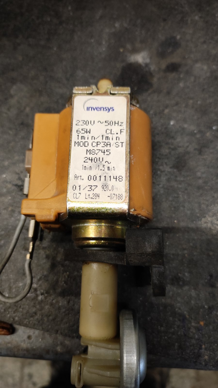

Javítanék egy Jura Impressa E60-at.
Azért csak javítanék, mert valószínűleg már a legelején kicsesztem vele.
KB féldeci vizet tudott átpumpálni, majd a vízszivattyú megadta magát, meleg volt.
Rámérve a szolenoidra, szakadást mérek, a fölötte lévő hőbiztosíték nem volt kioldva.
Kérdés: szerintetek ez normális, hogy egy kis kínzástól tönkre vágódjon ez a tekercs? Pont nálam?
Minek van benne a hőbiztosíték?
szerk: közbe látom, hogy nem is drágán kapható (csoda) és még annyi, hogy a pumpa áramköre biztos, hogy nem zárlatos, mert 220-as égővel szépen villog amikor menne.
A hozzászólás módosítva: Ápr 6, 2023
(#) user1914 válasza SzilCsong hozzászólására (») Ápr 6, 2023 /
Szevasz!
Az tartalmaz belső diódát is valószínű.
Üdv. M.
(#) SzilCsong válasza user1914 hozzászólására (») Ápr 6, 2023 /
Sorba lenne kötve vele egy dióda?
(#) moltam válasza SzilCsong hozzászólására (») Ápr 6, 2023 /
Igen. Félhullám rángatja benne a dugattyút.
(#) SzilCsong válasza moltam hozzászólására (») Ápr 6, 2023 /
Hát, nem tudom, Mohmos méréshatár, diódavizsgáló... teljes szakadás.
Kipróbáltam leválasztó trafóval izzón keresztül, de semmi. Szerintem pont nálam adta fel a harcot. Nem gondolnám, hogy ez a 2-3 adagnak megfelő mennyiség agyonvágta.

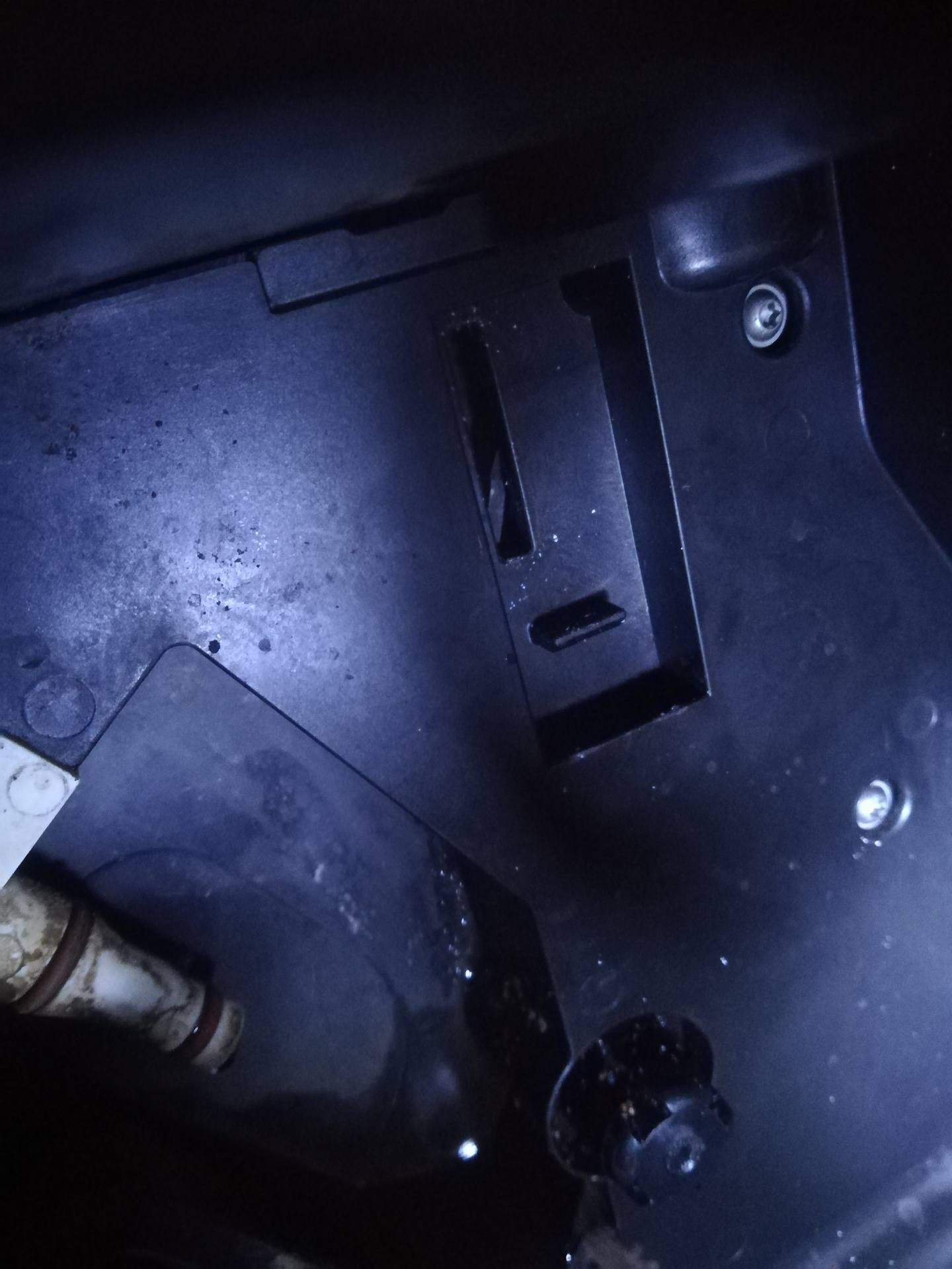

Sziasztok! Abban szeretném a segítségeteket kérni, hogy Philips NL9206AD típusú kávégépem egy új típusú hibát produkált, hátha ti mát találkoztatok ilyennel. A kávéfőző fogaskereke el van mozdulva, nem engedi vissza a főzőegyseget. Már minden tutorial videót megnéztem, de egyik, eddig bevalt megoldás sem működik, mindent kitisztítottam, beszilikonoztam, átöblítettem az egységet is, de sajnos a probléma változatlan. Az egyik videóban picire osszehajtott kartonpapírt javasolnak bedugni, majd elinditani, hogy magától a helyes irányba fordítsa a gép a fogaskereket, de nálam nem működik,ha nagy nehezen sikerül is beeroltetni a fozoegyseget, nem főzi le, csak ledaralja a kávét, és alul a főzőegyseg alatt megjelenik a darált kaveszem, de a víz nem folyik át. Egyszer ugyan úgy tűnt, beengedi az egységet, de csak megdarálja a kávét, és az egység alá bemegy a darált kávé, de nem folyik át. Csináltam róla képet, hátha segít. ELőre is nagyon köszönöm, ha valaki olvassa és tudja, mivel érdemes próbálkozni.
(#) btamas81 válasza RunnerLaca hozzászólására (») Ápr 10, 2023 /
Ha nem jó a pozicionálás akkor cseréld ki a mikrokapcsolót. Hagyd ezt a hézagolást, meg a többi dolgot. Ha felül nem jó a pozició a felsőt ha meg alul az alsót. De ha cseréled mind a kettőt jó darabig letudva a gond.
(#) RunnerLaca hozzászólása Ápr 10, 2023 /
Köszönöm Tamás, akkor ha jól értem, szervíz mindenképp, mert nem tudok mikrokapcsolót cserélni.
Ha saját magad nem tudsz akkor sajna marad a szervíz
(#) bogumil13 válasza btamas81 hozzászólására (») Ápr 11, 2023 /
Szia,rég nem irtam,most volt időm foglalkozni vele.Cseréltem az átfolyásmérőt,van itthon egy ősrégi Krups gép,abbol átraktam,már 2 napja működik rendben.Ezért tudta nehezen befejezni a vizkőtelenitést is.
Köszönöm a segitséget.
(#) btamas81 válasza bogumil13 hozzászólására (») Ápr 11, 2023 /
Szívesen!
(#) btamas81 válasza RunnerLaca hozzászólására (») Ápr 11, 2023 /
Még eszembe jutott valami. Nézz már utána, hogy lehet ebben a gépben szervíz módra váltani. Kitámasztod a képeden lévő mikrokapcsolót, és valamelyik két gombbal tudod fel meg le mozgatni a Kpe motorját. Járasd meg a két végállás között párszor. Utána kapcsold ki, aztán megint be, várd meg míg bepozicionálja magát a motor, és utána próbáld betenni a főzőegységet.
