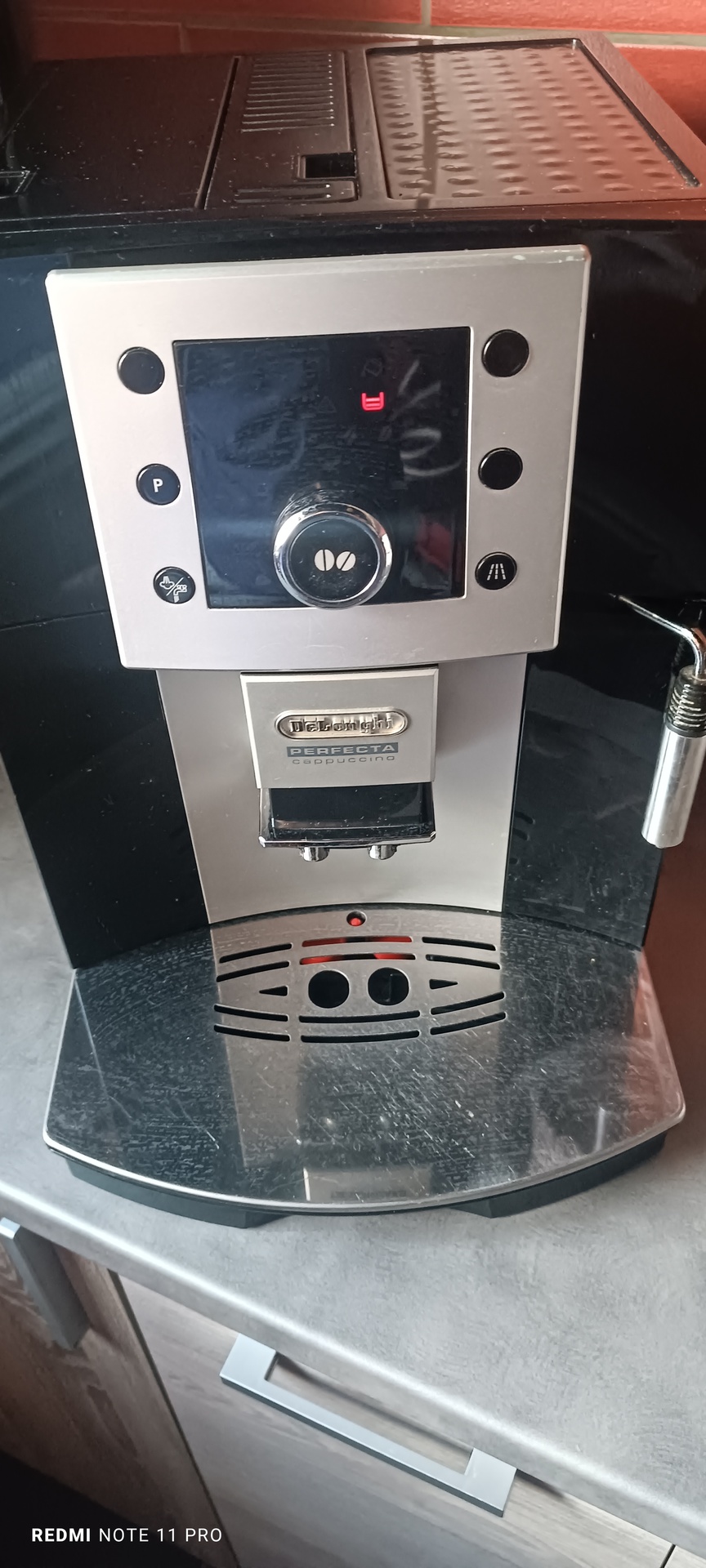

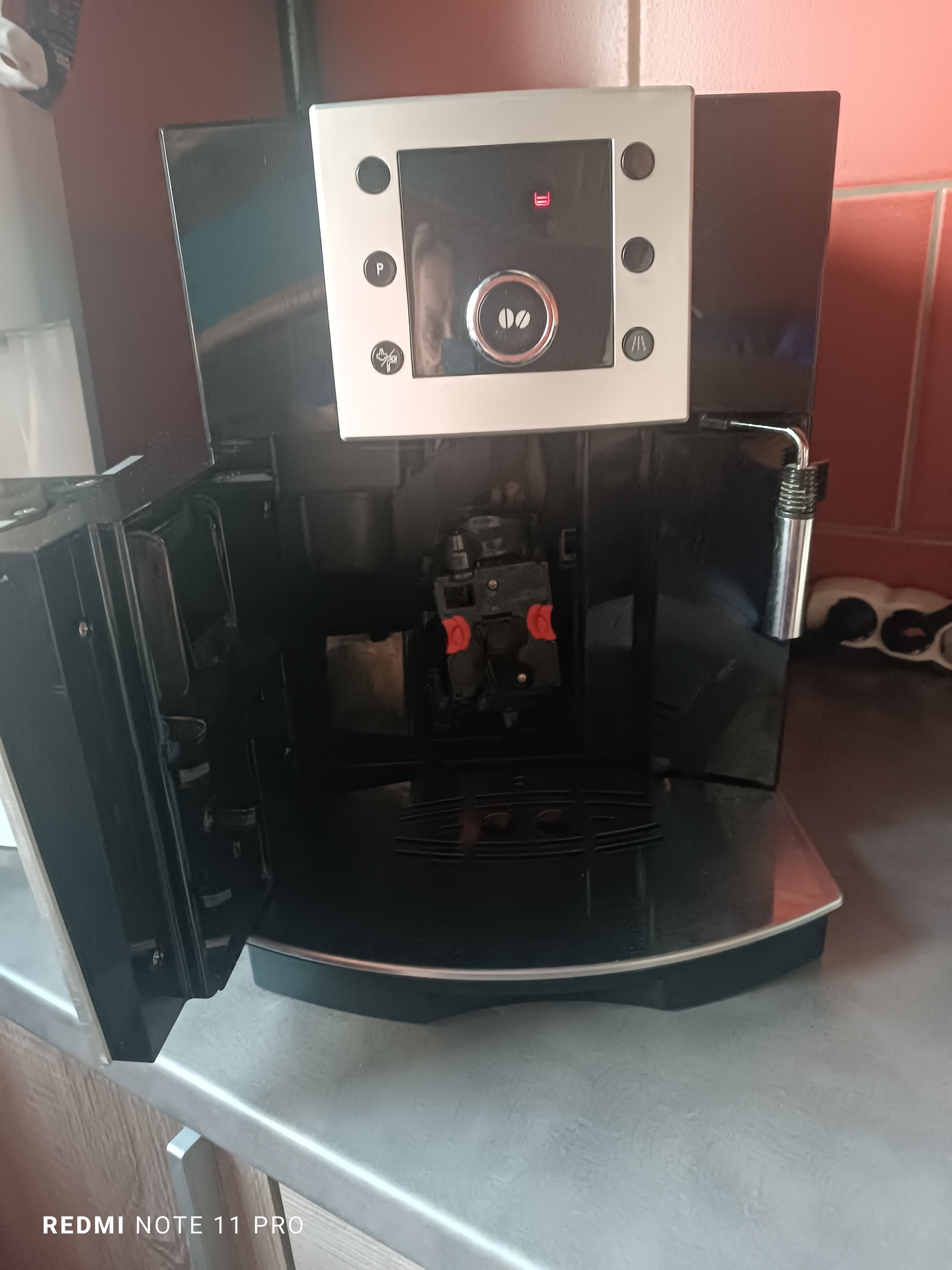

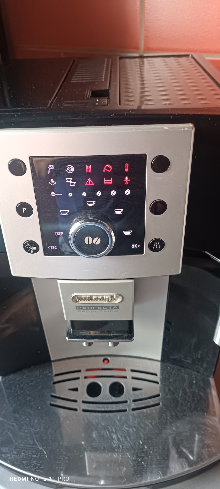

(#) Pikuli hozzászólása Szept 4, 2024 /
Olyan problémam lenne hogy De'Longhi perfecta kavefozot kitisztitottam es bekapcsolás után jelzi hogy nincs benne a csepegteto es nem csinál semmit sem.Semmire se reagál.Mit csinaljak? Esetleg ha valaki tud segitsen!!Vigyem szervizbe?Sajnos en nem értek hozzá
(#) Sandor076 válasza Pikuli hozzászólására (») Szept 6, 2024 / 1
Lehet a mikrokapcsoló, amit a zacc tartó bal hátsó felén levő pöcök nyom meg. Esetleg nem tört le , a zacc tartóról, a pöcök.

Sziasztok! Melitta cafe solo elektronikát keresek vagy segítséget javításhoz. Hiba jelenség nem kapcsol be. Volt egy hangya csomag az elektronika hátuljánál. A relé meghúzó tekercsének lábai és a kapcsolt 220v közt voltak befeszülve. Vélelmezem hogy a relé vezérlésére jutott 220v ami visszafelé nem tett jót az elektronikának. Szakadás nincs a prociig eljut a fémes összeköttetés. Nincs valakinek panelje elfekvőben vagy kapcsolási rajza esetleg javítási tapasztalata mit nézzek meg? Köszönettel
(#) csabexx válasza Pikuli hozzászólására (») Szept 18, 2024 /
Szia,
Gondolom eddig már megjavult. Tipikus DeLonghi hiba a korábbi kávégépeik kb 80 - 90%-ban, hogy tisztítás során valahogy víz vagy pára kerül a mikrokapcsolóba és galibát okoz. Roppant egyszerű az orvosolása, várni kell, hogy kiszáradjon
