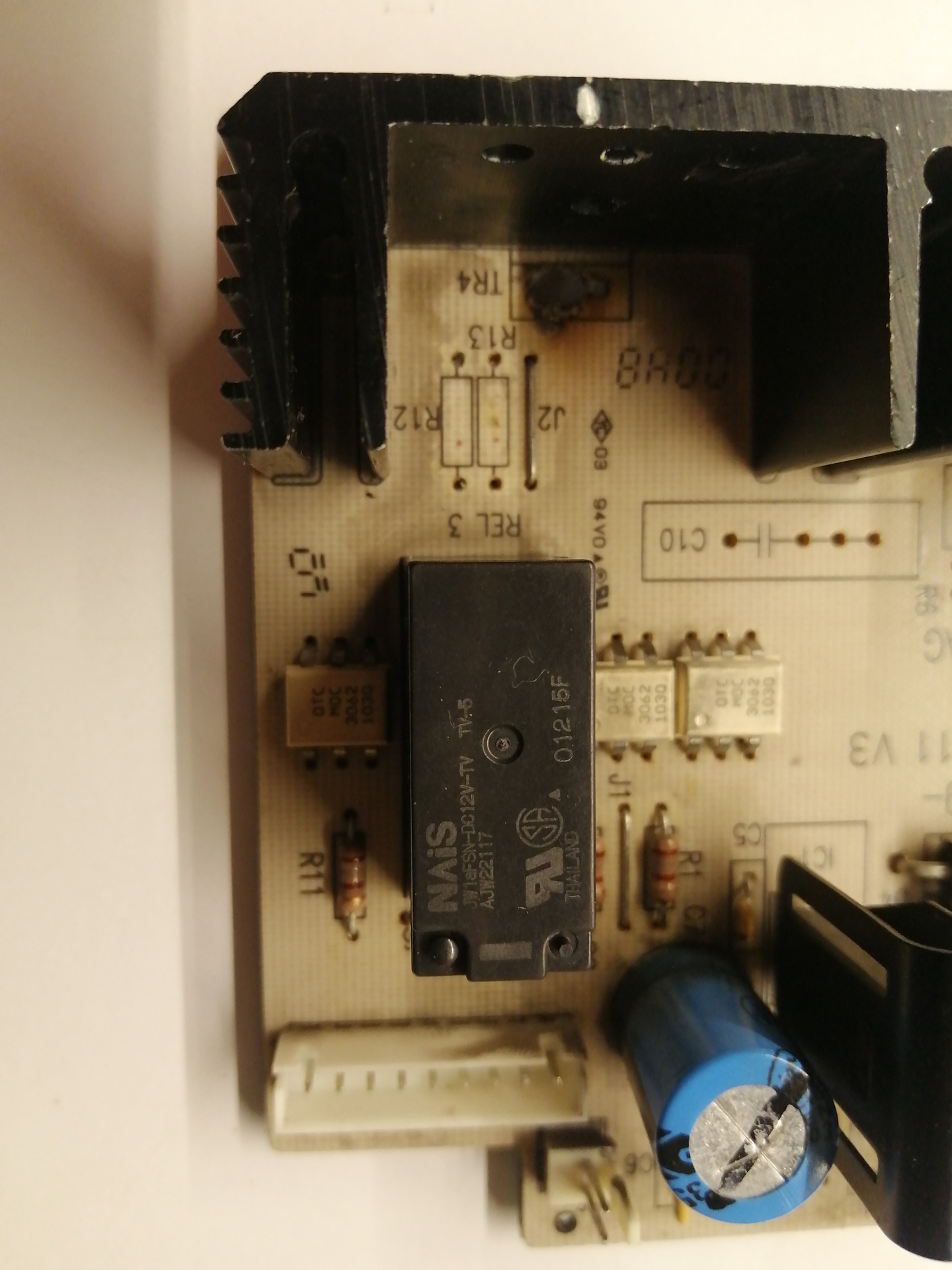

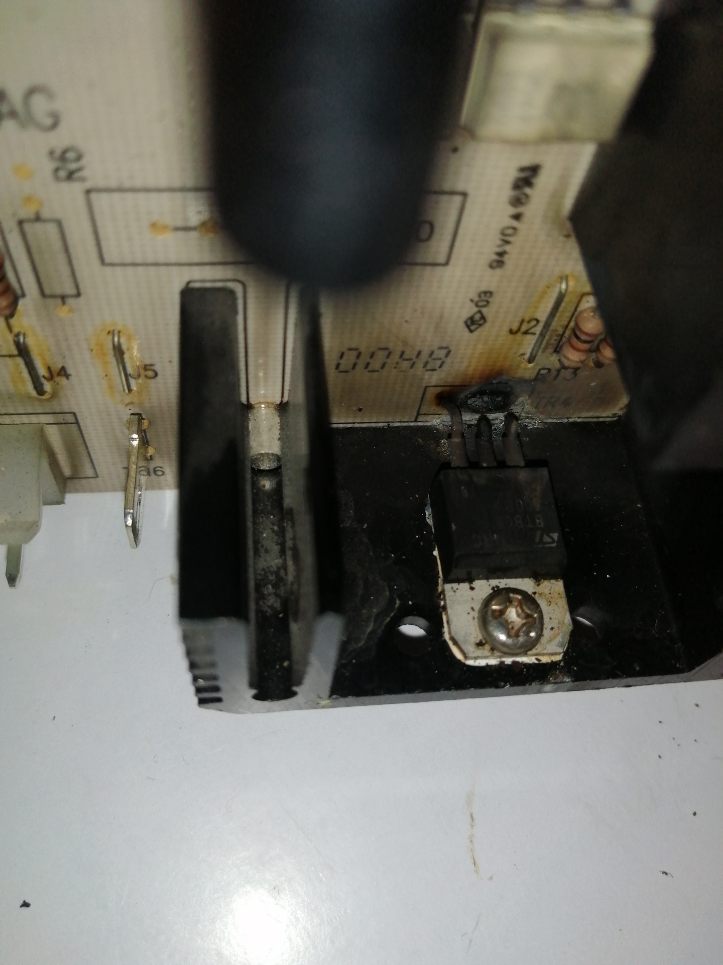

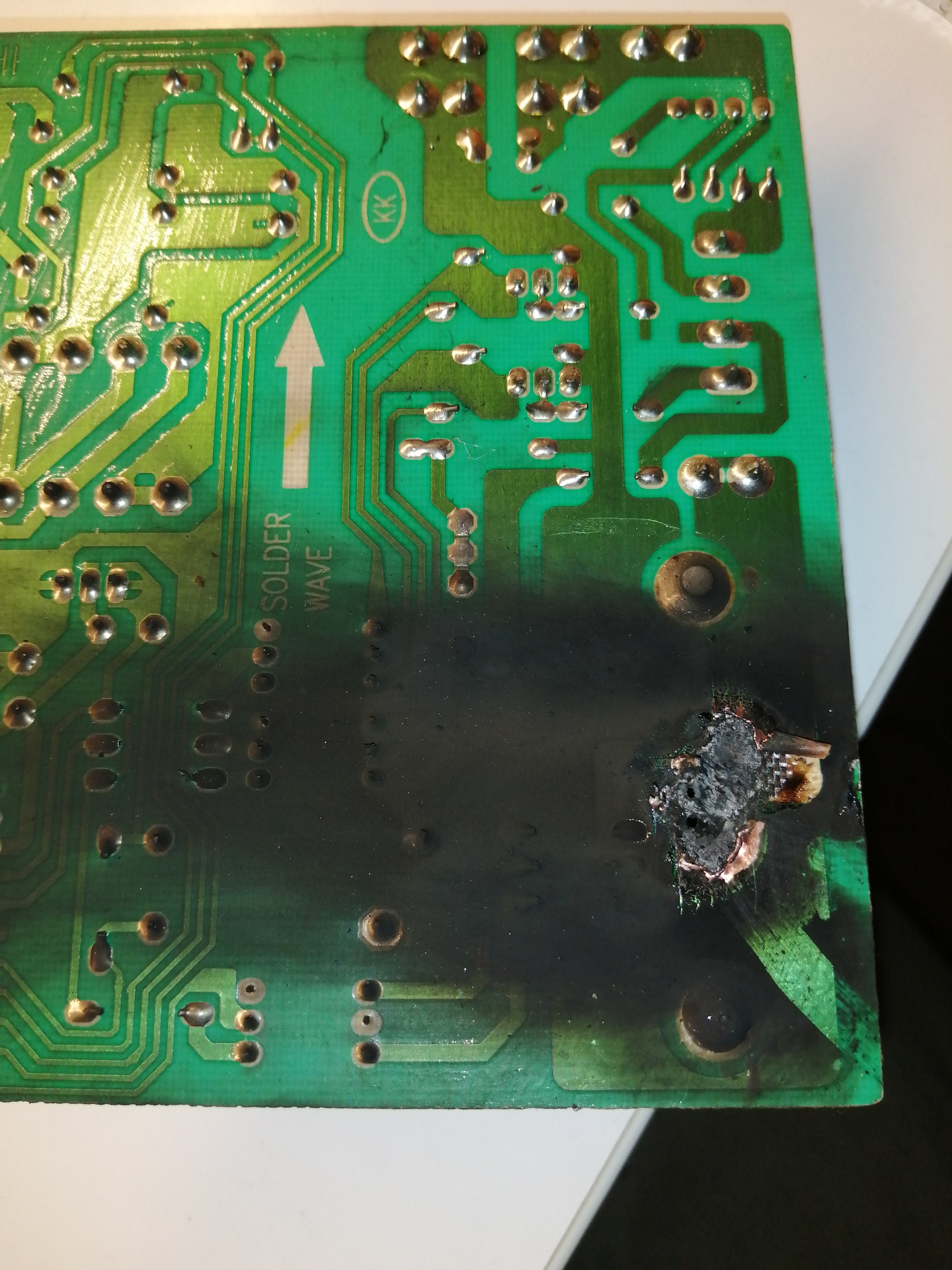

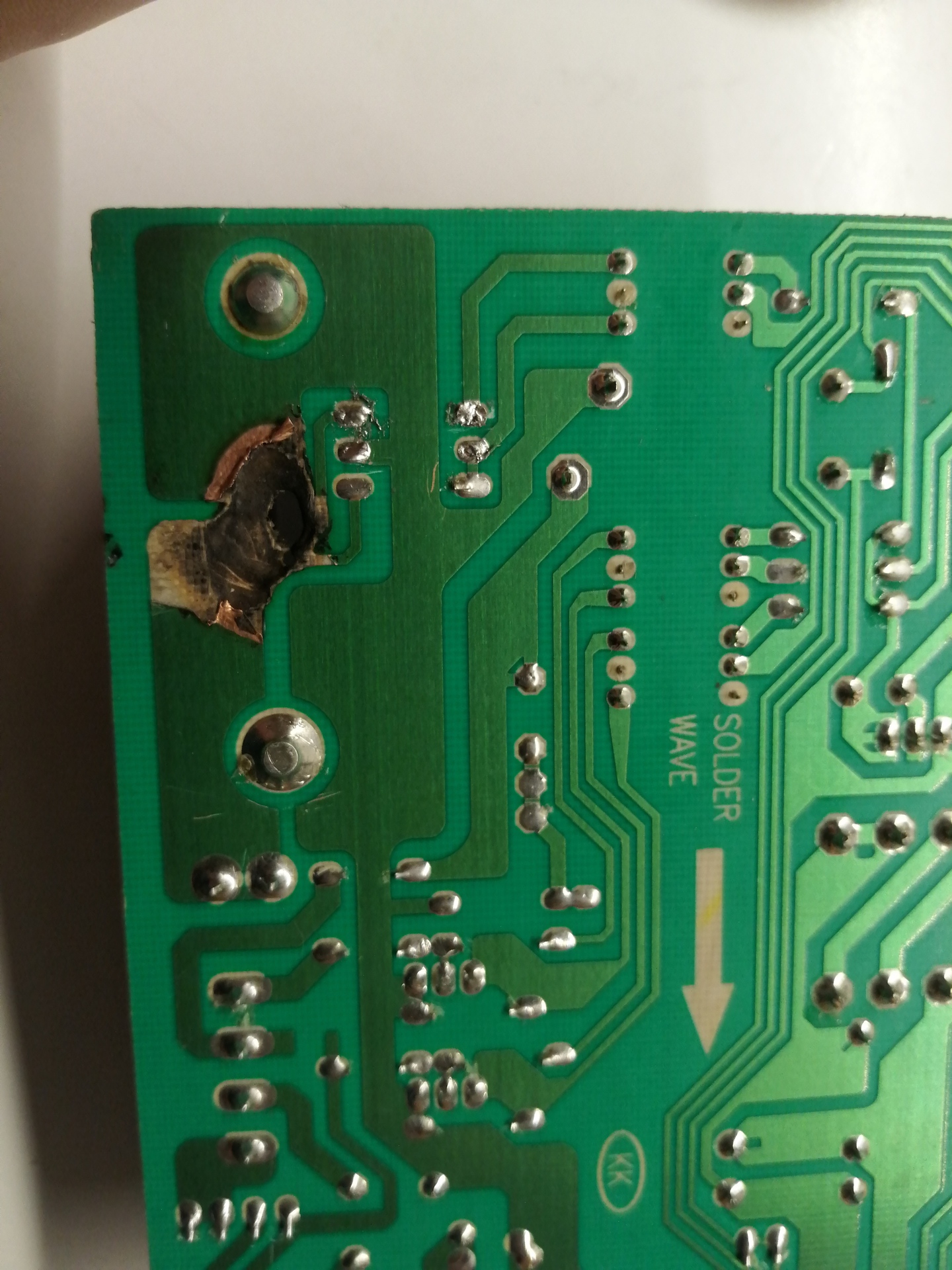

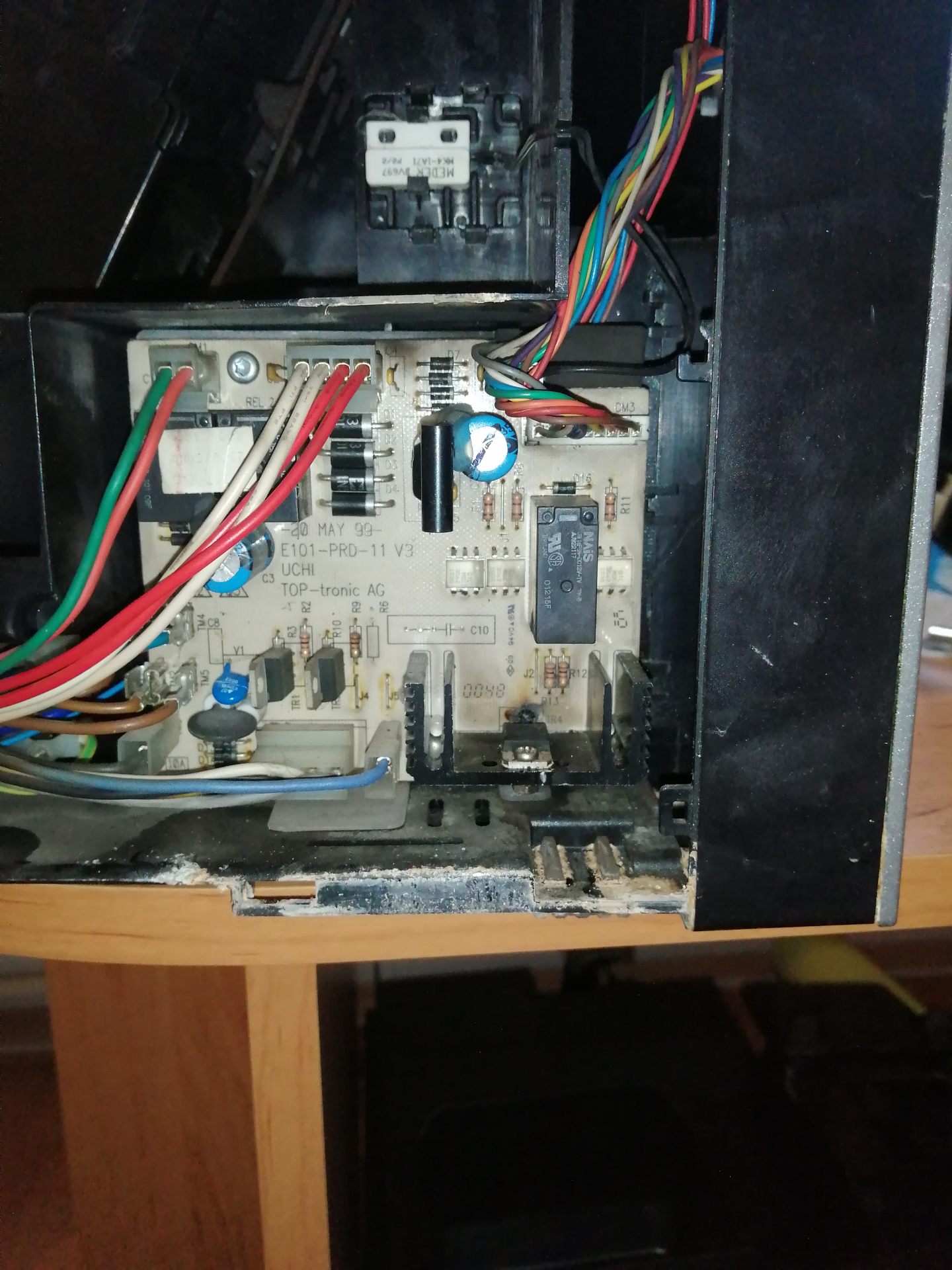

(#) david87 hozzászólása Ápr 7, 2024 /
Máma haza hoztam egy ismerős kávégépét.
Szétszedés után ez fogadott képen látszik.
Szegény triac elment nyaralni. Mit érdemes át nézni.
Sajnos kis hazánkba nem kapni ezt a panelt meg kell menteni. Tudom kuka a panel.
(#) JZoli válasza david87 hozzászólására (») Ápr 7, 2024 / 1
Lehet ezt javítani! Lemosás fóliapótlás, mérés. Új triak, nézd meg a meghajtóját, aztán próba. Konkréta milyen tipus ez?
(#) david87 válasza JZoli hozzászólására (») Ápr 8, 2024 /
Aeg cafamosa a gép tipusa. Folyt a víz tartálya lehet pont ráfolyt.
Már most kitakaritom a gépet kazánt mivel tudom vizkőteleniteni iszonyat erős lerakodás lehet benne mert ami volt a víz tartályba nagy menyiségü vízkő alig tudtam eltávolitani.
A hozzászólás módosítva: Ápr 8, 2024
(#) david87 hozzászólása Ápr 19, 2024 /
Meg takarítottam a panelt. A 2 ellenállás közül az egyik szakadt. A fehér opto triakot hogy tudom ki mérni hogy jó?
Optotriak MOC3062
Triak BTB08 600BW
Ki cserélhetem esetleg nagyobbra?
BTB10-600BWRG Triak, 600V, 10A,
Kazánt vezérli
A hozzászólás módosítva: Ápr 19, 2024
(#) JZoli válasza david87 hozzászólására (») Ápr 19, 2024 /
A triak jó lesz oda. Az opto elég "olcsó" alkatrész, ha gyanús érdemes cserélni.
(#) SzilCsong válasza david87 hozzászólására (») Ápr 19, 2024 /
fontos, hogy az elszenesedett részt teljesen szedd ki belőle
(#) Joe_001 válasza david87 hozzászólására (») Ápr 20, 2024 /
Az optóna töltsd le a honlapját. a benne lévő optpdiódát műszerrelki tudod mérni ,az egyik irány aezet, mint egy dióda. a kimenethez másik műszer kell, ellenállástkell mérni. Ha az optodióda vezet akkor a másikoldalon a kimenet két lába közt az ellenállás leesik, ha a diódúról leveszed a műszert akkor az ellenállás a kimeeten megnő. Ha bizonytalan vagy a működésében, akkor csere.
(#) david87 válasza Joe_001 hozzászólására (») Ápr 21, 2024 /
Kimérve a diódája meg van az jó.
A másik oldal szakadt nem mérhető rajta semmi.

(#) Joe_001 válasza david87 hozzászólására (») Ápr 21, 2024 /
AZ opto kimenete szakadtnak kell legyen alap állapotban. Azért kell egy időben két műszer mert amikor a diódát nyitod, akkor az odabent világít a műszer kapocsfesze miatt. Akkor kapcsolja a túloldalt amin egy másik műszerrel Ohm állásban ellenállásesést mérsz.
A hozzászólás módosítva: Ápr 21, 2024
most mértem még egyszer akkor az opto jó.
Ledjének adtam feszültséget és a másik oldal lement 5,5k ra mind a 3 nál megcsináltam.

(#) Joe_001 válasza david87 hozzászólására (») Ápr 25, 2024 /
Ha mind a három ugyanazt csinálja akkor jó. Az 5,5 k -sokallom, de az a műszer alacsony kopocsfeszültsége miatt lehet. Nekem Flukém van az a tápesszel mér (9V) az az IGBT is ki tudja nyitni.
A tippem az opto jó, hiába cseréled.
(#) david87 válasza Joe_001 hozzászólására (») Ápr 26, 2024 /
Köszönöm majd ki fogom probálni ha megjön az alkatrész.
Mitől ment szét szegény a kazán az jó.
