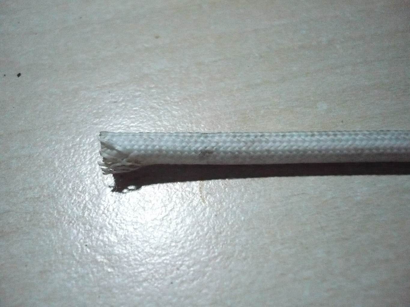

(#) kadarist válasza golem hozzászólására (») Feb 3, 2014 /
Szilikongumi szigetelésűt használj!
(#) golem válasza kadarist hozzászólására (») Feb 3, 2014 /
Okké meg teszek rá ilyen vezeték védőt mi ennek a pontos neve?
(#) kila válasza golem hozzászólására (») Feb 3, 2014 /
Vagy teflon, vagy üvegszálas fonatú szigetelő cső, nekem hasonló, csak warnischcsövem van, én azt használom.
A vezetéket szerintem egérkék rágták végig, egy Saeco-nál én is jártam így.
Üdv.kila
