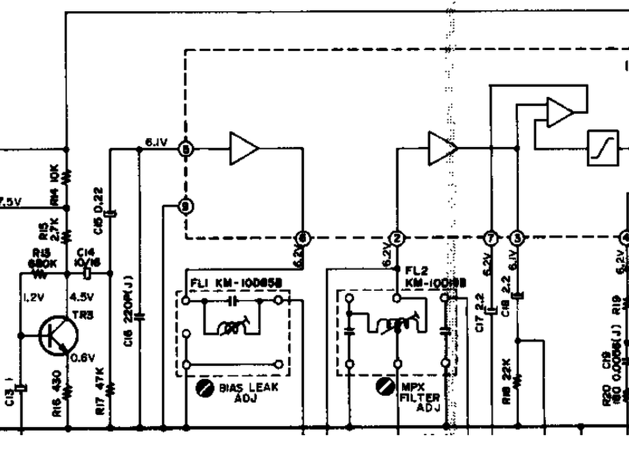

A hétvégén ismét hozzáfértem a magnóhoz pár mérés erejéig. Nos, a Dolby IC bemenetéről leforrasztottam a C15 becsatoló kondit - tehát megszakítottam az előző fokozattal való kapcsolatot -, mire a munkaponti értékek visszaálltak az előírásosra a 3,7 lábakon is. Viszont: R17-en 2-3 mp után már semmi feszültség nincsen, függetlenül C15 bentlététől. Tehát az előző fokozat úgy néz ki, le van választva és a kondi jó. Próbára tettem be másikat azért a C15 helyett, de azzal ugyanúgy időbe telik neki, mire beállnak a DC szintek. Akkor mégis IC gond?
(#) steelbird válasza Tomi94 hozzászólására (») Márc 13, 2017 /
Ne temessük egyből az IC -t.
A kondik polaritáshelyesen vannak az áramkörben? A két kondi R17 -re menő lábai a negatív pólusok. Mivel R17 lehúzza GND -re a potenciált, ezért mindkét kondinál az a negatív pont.
