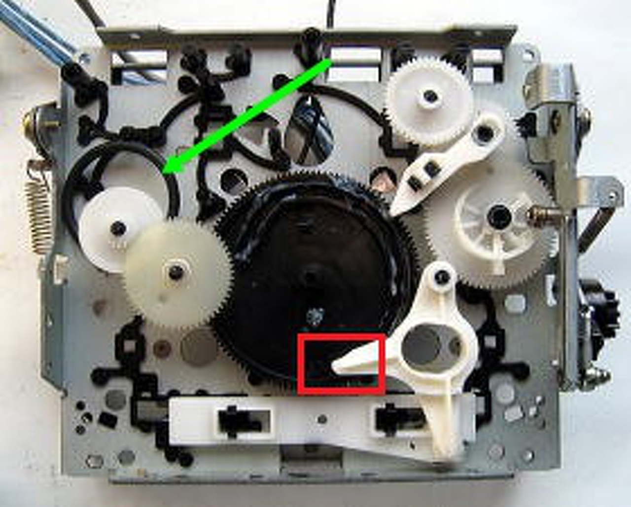

Szét burítottam kedvenc Sony magnómat 555ESA szíj és görgő csere volt, minden működik kivéve a csévélő motort, ami nem indul el! A rotary encodert nem állítottam jelre először 1. fotó, most már az is jelen van de most sem indul a makacs! Van tippetek mi a szösz van vele? Van 3db mikrokapcsoló is a panelen de az sztem csak az ajtó nyitást és csukást figyeli! A 4. fotón lévő műanyag fogaskerék alsó része 6 óránál teljesen benyomja a 4.1 fotón lévő micro-kapcsolót így raktam össze de úgy emléxem hogy így is volt vagy itt nem stimmel valami!? Tud segíteni valaki ebben, milyen pozícióban kellene ezeknek lenniük?? Ajtó nyitás - csukás, gyors csévélés előre-hátra, Capstan működik!!
Köszönöm ha segít valaki! Vagy esetleg egy megbízható profi szakember elérhetőségét ha megadná valaki Bp-en?! Köszönöm!
(#) steelbird válasza Sony007 hozzászólására (») Márc 7, 2017 /
Szia.
A fekete programkerék jó helyen áll?
A bal oldali két fogaskerék pozíciója szerintem lényegtelen, azokat felesleges volt összejelölni. Viszont a programkerék és az encoder vezérlő fogaskerekének egymáshoz viszonyított pozíciója fontos.
A szervízkönyvben azt is jelölik, hogy a programkeréknek hol kell állnia, mit mihez kell rajta pozícionálni.
Talán a 4. képen a programkerék jobb oldalán látható furatnak kell egy alatta lévő furattal együtt állnia, de nem biztos.

Igen a programkerék az már jól áll aRotary encoderen a kis 3szög a bevágáshoz van állítva ahogy az (1. fotó) szervizkönyv is mutatja! Ez a fotó az összerakás előtt készült! A fekete program kerék is ennek megfelelően áll. 6 óránál találkozik a vezető csapocska a rotary encoder ellendarabbal.
Igen az összejelölés valóban lényegtelen csak mivel először szedtem szét a biztonság kedvéért jelöltem össze de aztán rájöttem hogy tök feleslegesen
Majd viszem egy szerelőhöz Bp-re végig kellene mérni mindent én ehhez nem értek csak a mechanikai részekhez.

Üdv, a 4 képen van egy kis bibi. Ha jól látom a nyomógörgő mozgató szögemelőkar nincs a program kerék vezérlőpályába bele téve? Mert ez okozhat némi galibát.
(#) Sony007 válasza mapi65 hozzászólására (») Márc 7, 2017 /
Valóban, köszönöm az észrevételt, holnap újra szétszedem és átnézem alaposan!
Bár a nyomógörgőket emeli és süllyeszti a fejekkel együtt.
A kérdésem inkább az a Fekete program kerék pozíciója akkor jó ha a vezető kis csapocska 6 óránál van! A kérdésem az lenne amit sajnos nem figyeltem meg hogy a jobb oldali fehér fogaskeréken lévő kiemelkedő rész 6 óránál (PIROSSAL jelöltem) kell-e hogy legyen vagy inkább 4 óránál? Mert láttam fotót ahol ez a rész kb. 4 óránál volt amikor a fekete programtárcsa csapja 6 óránál van! Ezeknek a fogaskerekeknek az egymáshoz képesti pontos pozícióját tudja valaki??
Ez a jobb oldali fogaskerék gondolom az ajtó nyitását-zárását vezérli?!
Köszönöm a segítséget!!
(#) Sony007 válasza mapi65 hozzászólására (») Márc 8, 2017 /
Köszönöm a segítséget igazad volt ez a szemét szívatott meg, nem volt a nyomógörgő mozgató szögemelőkar a program kerék vezérlőpályába beletéve! 6. x szedtem szét a mechanikát, most megjegyeztem egy életre mi hol volt, le is fotóztam!Én azt hittem a kisebbik fehér színű karra gondolsz ami jobbról van hogy az nincs a helyén De aztán egy Netes fotó alapján beugrott mire is gondoltál!
Köszönöm még egyszer is!!
(#) mapi65 válasza Sony007 hozzászólására (») Márc 8, 2017 /
Üdv. Kezdjük az elején,fontos hogy a szögemelőkar a vezérlőpályában legyen! Továbbá a programtárcsa kazetta felőli oldalán is a fejtartómozgató csapjának is a program kerék azoldali vezérlőpályájában kell lenni és még a orsózócsonkretesz(fék)nek is a helyén kell lenni! A jobboldali ajtó mozgatókerék jobb ha 4óra irányában van mert az MD panel visszarakásakor a végállás kapcsoló érékelő csapja nem akad bele! Ha ezek a fent leírtak a helyükön vannak, már csak az enkóder és a program kerék általad is említett csap és annak a kivágása kell hogy egybe essen. A többi azért nem túl fontos mert amikor a kész mechanikát a helyénvaló rögzítés után bekötöd az elektronikába akkor a vezérlés az egészet beállítja alaphelyzetbe! Ha ez az alaphelyzet felvétel valamilyen okból nem sikerül, akkor lehet újra a hibát keresni. Még egy dolog van,én már jártam úgy hogy a csévélő motor tengelyén levő kettősfogaskerék jobban kiált mint ahogy az kellett volna és a kis idler kerék karja kazetta mögötti burkoló lemezben levő kazetta háttér megvilágító ledben meg akadt.

Szia! Köszi már működig a gép ezek voltak a hibák én nem voltam elég tapasztalt és figyelmes.
Jó sokat elszarakodtam a szalagfutás beállításával, meg a törlőfejet is elállítgatta valaki és nem akart törölni a gép, most totál felső pontjára állítottam most töröl még a kombifej 3 csavarját állítgatom fülre mivel oszcilloszkópom nincs! Csak azt nem tudom milyen kazihoz állítsam be ugyanis ezzel a magnóval felvett kazim már nincs meg Vagy műsoros kazihoz kellene beállítani?
Te hogyan csinálnád?
