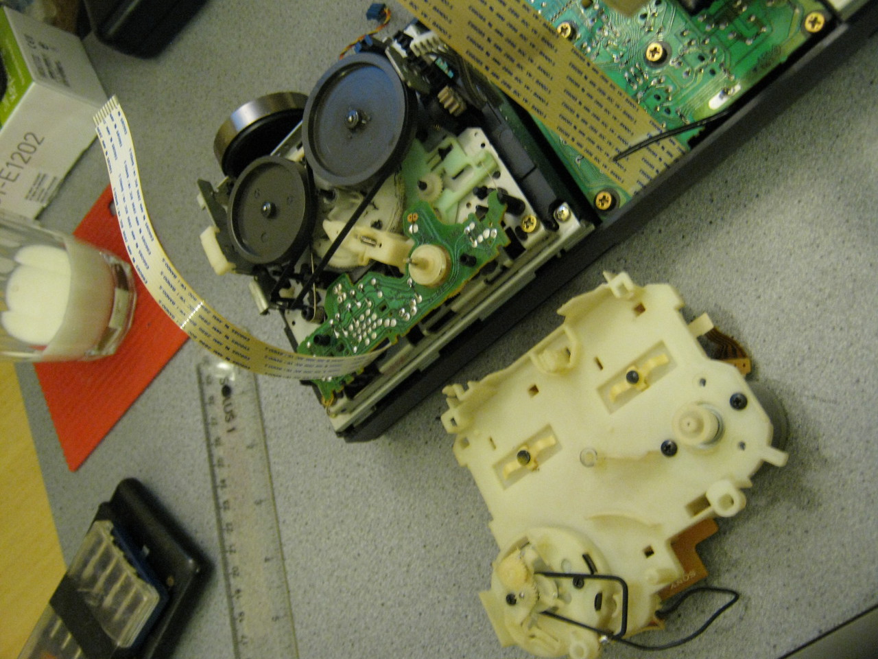

(#) gernerakos hozzászólása Okt 25, 2017 /
Van egy Technics RS-TR979-es deckem. Ha elindítom a lejátszást, ugyan elindul, de hamarosan le is áll. Feltűnt, hogy a számláló sem számol, se lejátszásnál, se tekerésnél. Mivel ebben a magnóban digitális a számláló, gondolom a mechanikában lévő fototranzisztoros érzékelő felel a számlálásért, és a szalag haladását is ő jelentené vissza. Viszont nem jelenti, emiatt az elektronika azt hiszi, hogy a szalag végére ért, ezért leáll. Ha olyan módban van, elindul visszafele, de kis idő múlva megint irányt vált.
Nyilván mindezeknek a hibás fototranyó az oka. Szétszedtem a mechanikát, kipucoltam az érzékelőket, de semmi, nem javult meg. Van valakinek valami ötlete, hogy mi lehet a gond? Esetleg próbáljam meg a fototranzisztorok cseréjét?
A válaszokat előre is köszönöm!
(#) Tomi94 válasza gernerakos hozzászólására (») Okt 26, 2017 / 1
A hiba okát logikailag jól látod (hogy a számláló állása miatt kapcsolgat ki), de! Ne cseréld ki az optikai kaput; egyrészt nem hibás, másrészt nem is tudod mire kicserélni (nincs egyező lábkiosztású, és érzékelési távolságú típus hazai forgalomban.. sőt leginkább sehol sem). Tudom, magam is nemrég szívtam a jelenséggel egy BX601-nél.
Ez sajnos egy konstrukciós hibája ennek a mechanika szériának. A csévélők úgy vannak megoldva, hogy hátulról kapják a hajtást (a tükröző csíkok is ezen a fogaskeréken vannak), minek köszönhetően minden egyes szalagvégen kap egy ütést az a körmös rész, amiben a csévélő elülső fele (ami ténylegesen a szalagorsót forgatja) elvileg megszorul. Na most, ezt a behatást egy idő után nem tűri túl jól, meggyengül a szorítás és széjjelebb ugrik a két rész egymástól. Emiatt a fényvisszaverő tárcsa közelebb kerül a jeladóhoz, ami már nem tudja érzékelni a forgást és megáll a számláló.
Magyarán a Panasonic jól elszúrta ezt a részletet, már ha nem eleve egy beépített élettartam volt ezzel a cél. Ha a fogaskerék-áttétel az elülső oldalra került volna át (lenne hozzá hely), akkor ez soha nem esik szét, mert a hátsó tárcsa mindig terheletlenül forogna az érzékelő előtt.
Na de, próbáljuk megoldani a problémát: én gél pillanatragasztóval próbálkoztam (a hézagot kb. 1 mm-re kell állítani.. annyira nem kritikus, csak jó biztonsággal ne érjen hozzá a tárcsához), ezután már számlált és működött rendesen a gép, át is vették. Sajnos az öröm nem tartott sokáig, pár nap múlva újra jelentkezett a hiba. Szóval ezt a lépést szerintem kihagyhatod.
Jövő hónapban hozzák vissza, akkor megpróbálkozom még kétkomponensű ragasztóval is. De ha ez sem válik be, akkor nem igazán tudom, hogyan lehetne ezt javítani. Donort keresni nem érdemes, mert az is ugyanilyen (vagy legalábbis lesz, rövid időn belül). Meg ilyen alkatrésznél az egyedi gyártatás se nagyon működik, mint pl. a morzsolódó Grundig fogaskerekeknél..

(#) gernerakos válasza Tomi94 hozzászólására (») Okt 26, 2017 /
Nagyon köszi a választ. Lényegében azt kéne elérnem, hogy az érzékelő és a tárcsa közt kb 1mm távolság legyen?
B tervként az jutott eszembe, hogy kap egy 555-össel felépített áramkört, így átverve a logikát, államdóan azt fogja hinni, hogy megy a szalag. Persze ez csak nagyon B terv...
Igen, ahogy mondod, a tárcsa és a szenzor közti távolságot kellene 1 mm körül tartani, méghozzá tartósan. Ebből az utóbbival van a gond.
A B tervvel az a probléma, hogy ezzel kiiktatnád a végálláskapcsolót, illetve az automatikus fordítást is. Ráadásul ebben nem tudom, így van-e, de a fentebb említett BX601 úgy csinálja a gyorspörgetést, mint a videomagnók. Azaz nagyon felgyorsítja a tekerési sebességet, majd amikor a számlálóból már látja, hogy közeledik a tekercs vége, akkor visszavesz a fordulatból. Ha a frekvenciát nem jól találod el, akkor bizony a legvégéig izomból fogja pörgetni, és szerintem simán el is szakítja a szalagot..
(#) gernerakos válasza Tomi94 hozzászólására (») Okt 28, 2017 /
Én találtam egy megoldást, ami egyelőre (2 nap után) működik. Más magnójával azért nem szívesen tenném ezt, de azért leírom. Nekem ugye az volt a baj, hogy a tárcsák túl közel kerültek az érzékelőhöz. Én úgy tartom távol őket, hogy ragasztottam a tárcsákra olyan átlátszó fóliát, amit régen az írásvetítőkhöz használtak. 3 réteg, közéjük pillanatragasztó éppen megfelelő távolságban tartja a tárcsát. Eléggé gányolós megoldás, de jobb ötletem nem volt. Bárhogy is próbálkoztam, nem tudtam visszaállítani úgy a tárcsát, hogy 2 megállításnál tovább maradjon a helyén.
Köszi a segítséget mégegyszer.

(#) Tomi94 válasza gernerakos hozzászólására (») Okt 29, 2017 /
Egyelőre működik, az ötlet amúgy nem is rossz (bár én nem hittem volna, hogy a pillanatragasztón "átlát" az a szenzor). Sajnos látok rá esélyt, hogy később még jobban szétcsúszik az a tárcsa, és majd elkezd - beleérve a kazettafészek burkolatába - súrlódó hang kíséretében fékeződni minden állásában. Nem tetszik ez a rögzítő körmökön át történő erőátvitel, előtte levő csúszó kuplung nélkül. Őszintén, ha az enyém lenne, addig szabadulnék tőle, amíg még megy. És egy kétmotoros-háromfejes Sonyval utána nyugodtabb lennék, mert az megcsinálható tartósan működőképesre legalább..
