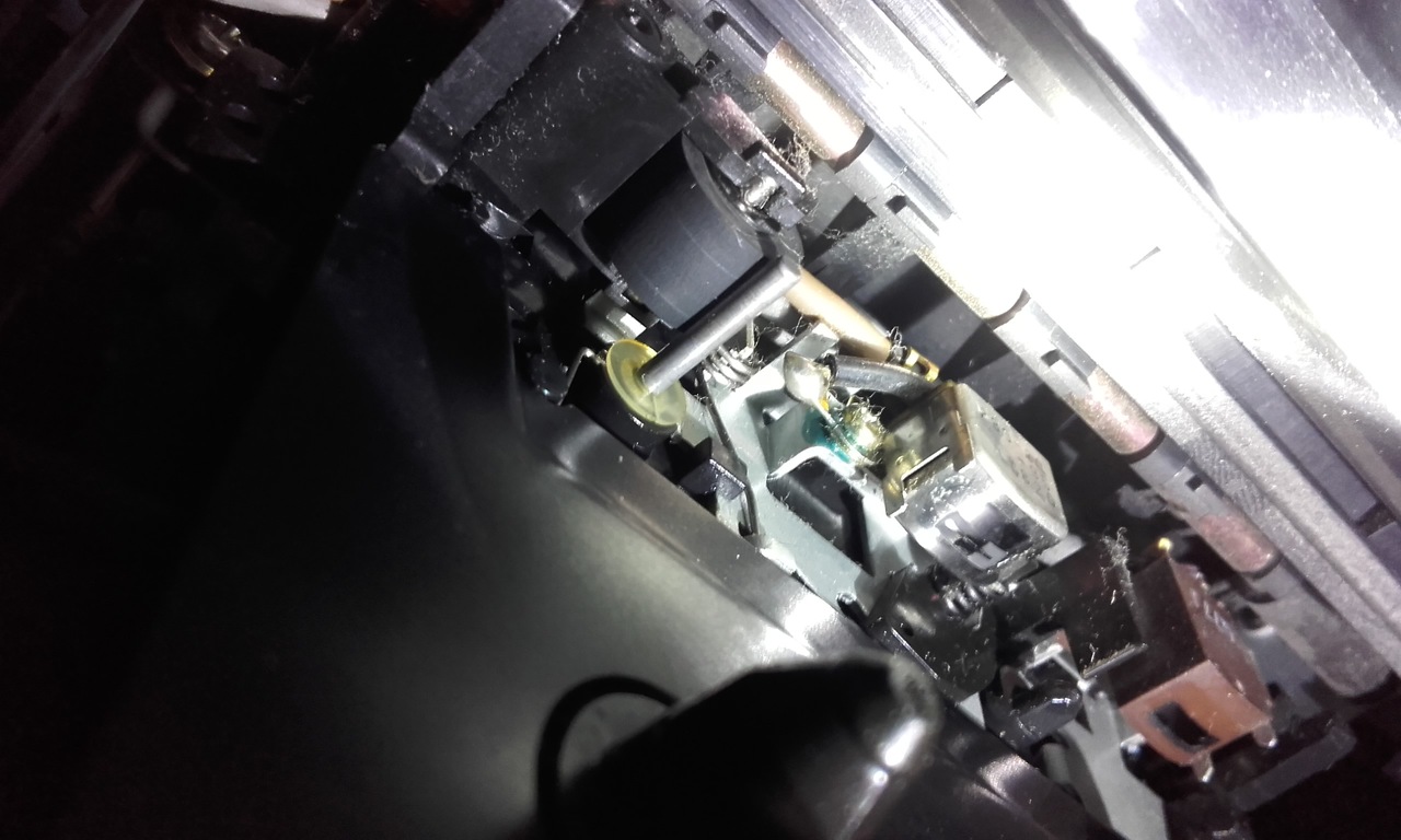

Üdv, van egy Sony TC-W200-as deckem, most kapott új szíjakat, és a következő a baj:
Más magnók kazettáit gyönyörűen játsza le, de a felvétele remeg. Mintha folyamatosan, ütemesen változna a felvett jel amplitúdója, elég bosszantó hangja van. Próbaként audacityben generáltam 440Hz-es szinuszt, majd pár másodpercet felvettem belőle egy kazettára(próbáltam krómossal, és vasoxidossal is, de mindkettőnél rossz), majd ezt a felvételt felvettem audacityvel.
Mellékeltem egy képet a két hangsávról, felül a magnó felvétele, alul a tiszta, generált szinusz. Jól láthatóan hullámzik a felvétel. Mellékelek egy rövid részletet is, hogy milyen hangja van. Mi lehet a baj? Esetleg görgő csere, vagy előmágnesezés?
A válaszokat előre is köszönöm!

(#) Tomi94 válasza gernerakos hozzászólására (») Aug 2, 2017 /
Ez a hiba meglesz a lejátszáskor is, csak ugye felvétel+visszajátszáskor már összeadódik a hiba (nagyon kicsi az esélye, hogy éppen kioltódjon).. Hangmagasság változik egyébként, nem a jelszint (ami a szintmérőn látszik, azt nem hallanád meg).
Na most, két dolog lehet. Vagy a motor csapágya szorul, ennél érdemes megpróbálni a tengelyre cseppentett műszerolajat. Vagy csere, valamire, amit itt épp lehet kapni (új cuccok, neked 12V 2400/perces fordulatú kell.. a legtöbb ilyen).
Másik lehetőség, hogy a jobb oldali orsón levő kuplung beszorult, és amiatt rángat a futómű. Ha ez, akkor le kell venni az orsót (tengely végén levő gyűrű, vagy kis csavar tartja), szétszedni a kuplungot (ez két műanyag tárcsából áll, köztük filccel és rugóval), és a rugóból 1-másfél menetet lecsípni, a filcet kitakarítani.
Esetleg a görgőről kép, hogyan néznek ki?
(#) gernerakos válasza Tomi94 hozzászólására (») Aug 2, 2017 /
Mellékelek pár képet a görgőről.
Aztán szétszedem, először a motort nézem meg, aztán a kuplungot.
Köszi a segítséget!

(#) gernerakos válasza gernerakos hozzászólására (») Aug 2, 2017 /
A motor rendben volt szeritem, egyenletesen jár, nem rángat.
A kuplung rúgójából levágtam már 1,5 fordulatot, valamivel jobb lett, de még mindig remegős. Merjek többet levágni, vagy nem ez a baj?

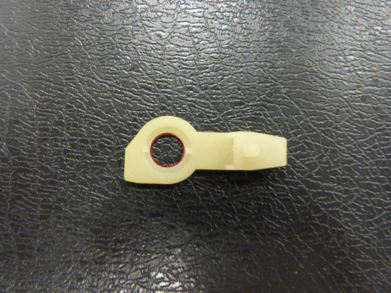

Pioneer CT-506 mechanikát keresek, nekem csak a végállás kapcsolókarra lenne szükségem!!
Sikerült a furatát rommá reszelnem!!

(#) Petyaa válasza Sony007 hozzászólására (») Aug 3, 2017 /
Fúrd fel nagyobbra, és perselyezd meg.
(#) Sony007 válasza peti765 hozzászólására (») Aug 3, 2017 /
Nem törött el csak már nincs meg az a vékony perem ami a rugót megvezetné és a karon akkora lett a furat 6,6mm hogy a rugó átesik a furaton!
Tehát egy új kar kellene vagy egy műanyag perselyt valahogy beleragasztani nem tudom mi lenne a jó.
Sárközi max. szíjtárcsát ha tudna gyártani nagyobb átmérővel de a rugó átmérője akkor sem lesz nagyobb sajnos.
A görgő van elrepedve ez a típushibájuk ezeknek emiatt akartam a karban lévő furatot nagyobbra reszelni de sajnos nagyon nagy lett
A piros kör helyén kellett volna maradnia egy kis váll résznek ezt sikerült elcsiszolnom teljesen.
(#) papacica válasza Sony007 hozzászólására (») Aug 3, 2017 /
Én vennék a helyedbe egy gépet ami megy , 7 ért kapsz,és ezt donornak meghagyni,.10 év múlva már az sem lesz,érdemes egy donor ,híd el. én már el tettem a donorokat,és enni nem kér.A régi vasakkal az a gond hogy a műanyagok már ronggyá öregetek,és jobban kopik,és törik,mint a kondik azok is 5,6 év és már nem hatékony.De a képet láttán javítható keres egy műanyagot ami ugyan olyan vastag és csiszold be a lukba ragaszd és fúrd újra 2 óra alatt szerintem megvan
(#) peti765 válasza Sony007 hozzászólására (») Aug 3, 2017 /
Tudom miért akartad reszelni,csak azt nem miért azt reszelted miért nem a tárcsát.
Egyébként ha azt elcseszed könnyebb lemodellezni.
A helyedben epokitt vagy valami hasonlóval kitölteném és kezdheted elölről a reszelést és a lyuk méretezést.
ebay
Esetleg egy próbát megér írni az eladónak,hogy neked ez kéne belőle rakja fel ha megvan.

(#) Sony007 válasza papacica hozzászólására (») Aug 6, 2017 /
Igen én is ezt az alternatívát gondoltam vettem is egy donor magnót tegnep BP-en 5 ezerért hibátlanul működik csak enyhén nikotin szagú A 2-ből csinálok 1 jót!!
(#) Sony007 válasza peti765 hozzászólására (») Aug 6, 2017 /
Hát igen ez igaz, utólag okos az ember azt ajánlották hogy a kar furatát csiszoljam
Vettem egy komplett Pio CT-506 donort
