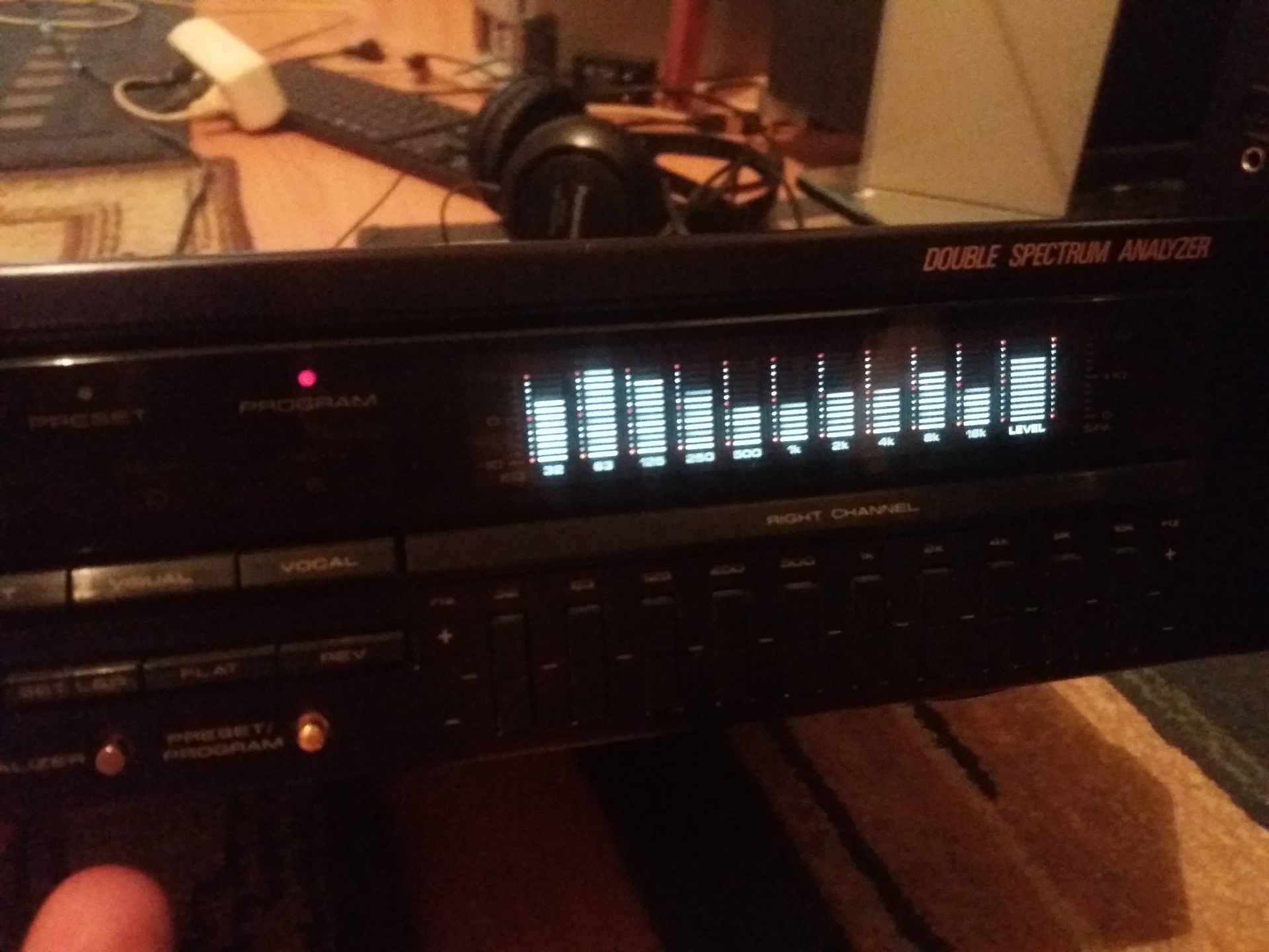

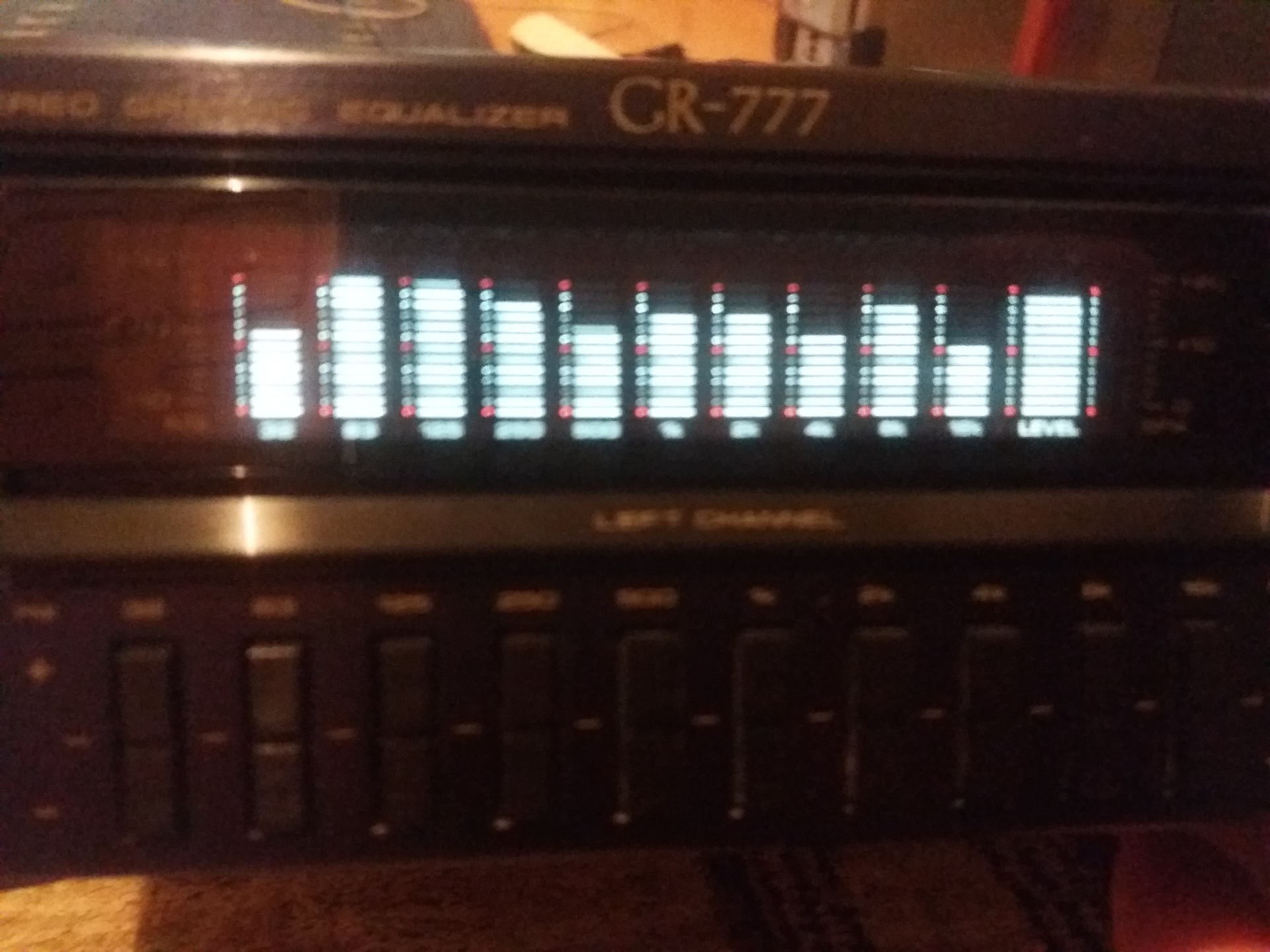

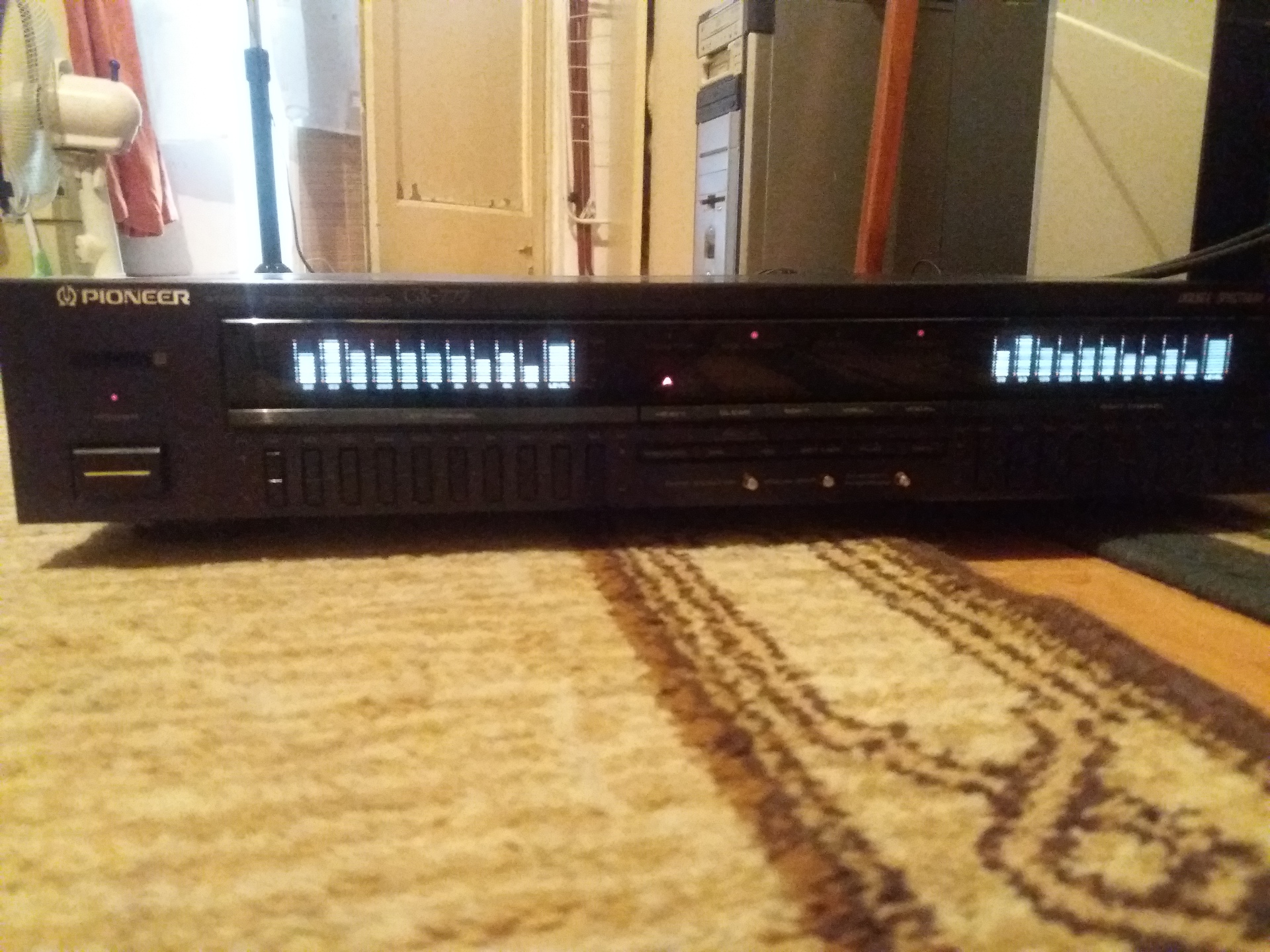

(#) papacica hozzászólása Júl 6, 2019 /
nem ide való a kérdés.adott egy pioneer gr 777 eq,észre vételem az hogy a 2x10 sávban minden szegmensnél az látom hogy 2 szegmens éles ,felette 2 gyenge majd megint éles és így tovább,mi az ok ? kondik.... nem tudom menyire látni a level szintben nincsen ilyen jelenség

(#) gépromboló válasza papacica hozzászólására (») Júl 16, 2019 /
Nem tartom kizártnak, hogy a fényesebbek egy ágon kapnak feszt, míg a halványabbak egy másikon. Egy szervizkönyv sokat segítene, hogy vissza tudd követni, hogy hol válik ketté a táp és onnantól fesz- illetve áram méréssel rájöhetsz, hogy mi okozza a gondot. Én egy megnyúlt ellenállásra tippelek, vagy egy hibás tranzisztorra, diódára.
