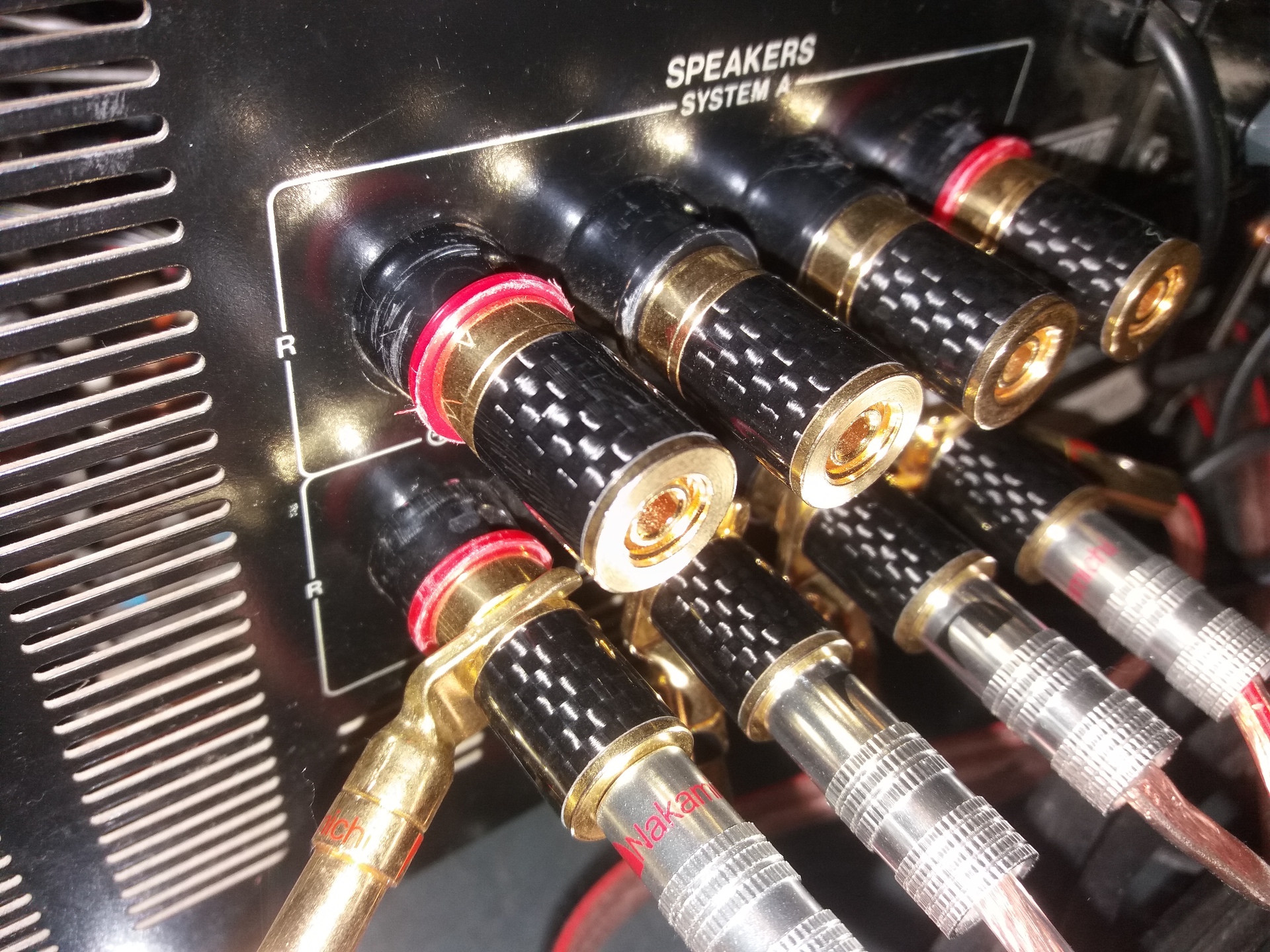

(#) megott válasza papacica hozzászólására (») Nov 18, 2019 /
Maradjunk annyiban, hogy a Yamahákban (az újabbakban főleg) ALPS mechanika van, a Nakákban meg Sankyo (vagy a saját tervezése), a Piokban nagy tömegében ALPS (Alpine). Sajnos amit elmondtál nem egészen fedi a valóságot attól hogy Pio még nem tartósabb, sőt, nézz meg egy 80-as évek elején készült Grundigot vagy Technicset, akár Yamahát, sokkal masszívabb szerkezetek mint a 90éves bármelyik kazettása! Igaz a szolgáltatási bővebbek a nagy integráltságú áramköröknek köszönhetően, de hangban, messze elmaradnak pl egy JVC DD9-től.
A tuning meg úgy érdekes, ha mindenbe belekotorsz, azonnal a tápnál kezdve (pl Naka BX-300) és szépen tovább haladva (persze szigorúan mérve minden alkatrészt amit cserélni akarsz).
Az erősítőd szép (bár a porrongy használata itt is javasolt lenne, ha már ennyit költöttél rá, mert így azért valljuk be elég igénytelen kinézetet ad), de ha megengedsz egy javaslatot, lehet bármilyen csicsás a banánhűvely és dugő, csak egy (vagy több) plussz csatlakozási pontot hoz a rendszerbe, ami torzítást és zajt okozhat.
(#) papacica válasza megott hozzászólására (») Nov 18, 2019 /
Nehezen hiszem hogy,torzítás okoz a kettős kábelezés meg z banándugó és villa ,ez inkább nevetséges.Akkor a hi-end tornyokon mért van 2 ös kábelezés? Annyit illene tudni hogy a mélyek lomhábbak mint a magas hangok ezért szokta 2 kábelt kötni ,minél nagyobb az érintkezési felület annál jobb,. Minden csatlakozási pont, bár milyen is legyen akkor jó ha van felület a másik pont hoz.Én egy hszt használok két kábelen,és rezgőelnyelő viablue talpakkal,és ha poros nem igazán érdekel,nem tudok mindig ott ülni és törölgetni a port.Nem ez volt a lényege hogy csicsás hanem a 2 tös kábel ,és a szar dugd be a kábel a lukba felvonás,min a régi gagyi erősítőkön főleg a panákon,meg tekergessed ,oxidáció és barátai,és hidd el jobb a hangja is.A másik hogy a gyári ajzatott felhasználva lett megcsinálva.De felteszek neked képet hogy ne zavarja a szemedet a por.
Szerintem én nem írtam kettőskábelezést, picit olvass figyelmesebben! A második hozzászólásodra csak annyit írnék, hogy aki nem beszél arabusul, az ne beszéljen arabusul!

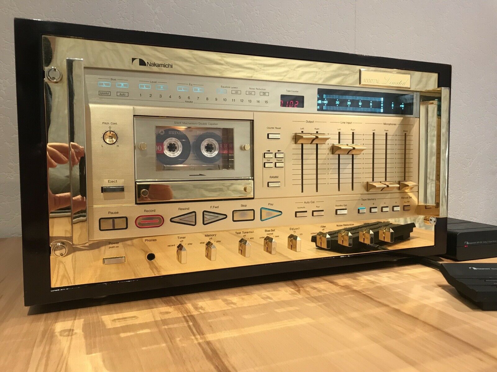

Az a Nakamichi 700ZXL nagyon ott van, nemrég adtak el egy teljesen felújítottat az íbéjen 16000 euróért. 16 ezeréééé!!! Nem forint, ejuró!
(#) papacica válasza gépromboló hozzászólására (») Nov 18, 2019 /
Ez nem egy nagy összeg 16 ért egy komplett urushi ment el 8 milláért,hát vannak értékek lasan egy gép kerül annyiba mint a monaliza kép.Ez inkább befektetés mint szórakozás,ismerősömnek van kb 50 boomboxa van de van ami milliós tétel.De ez se piskota kb majd egy milla

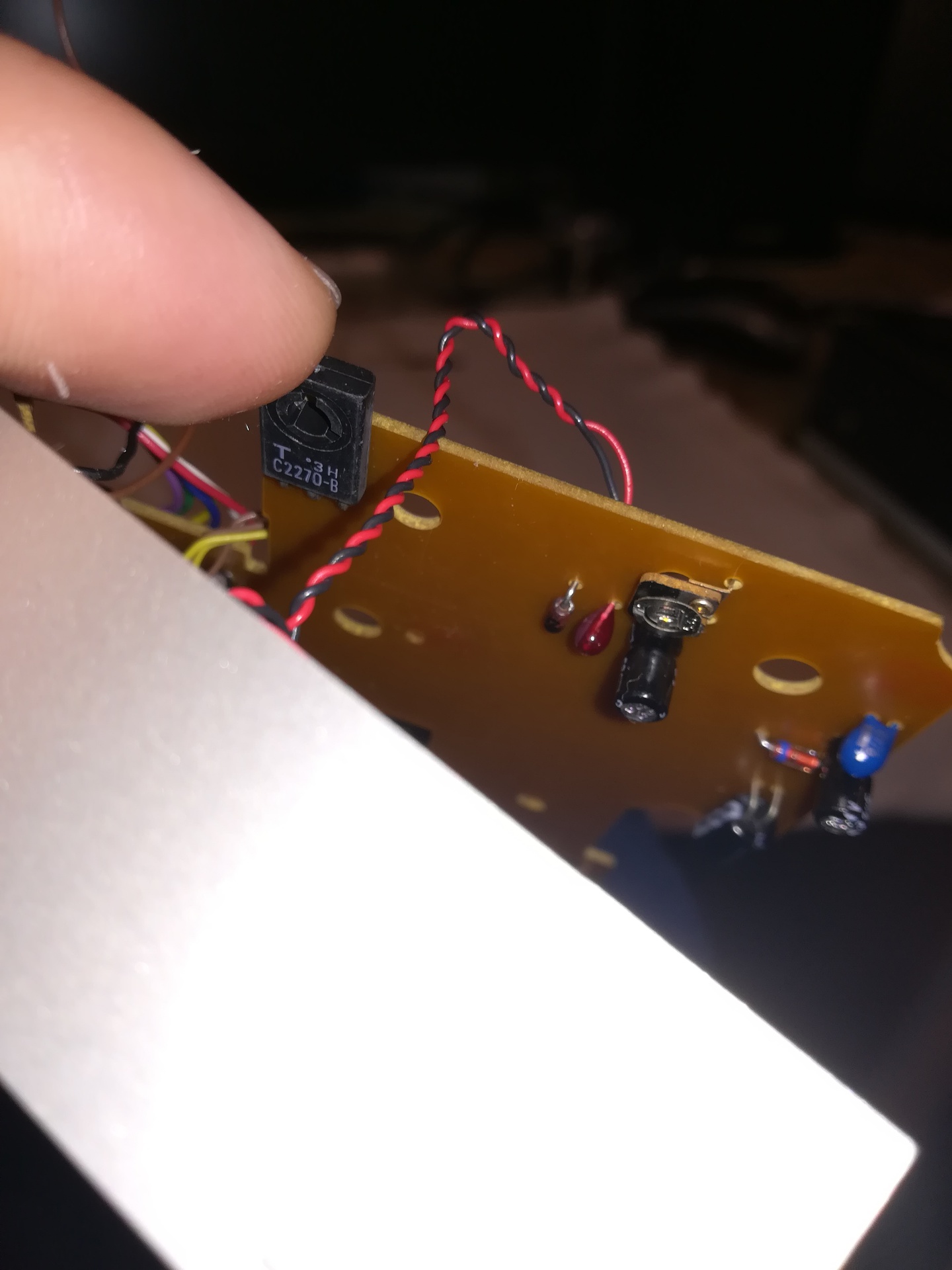

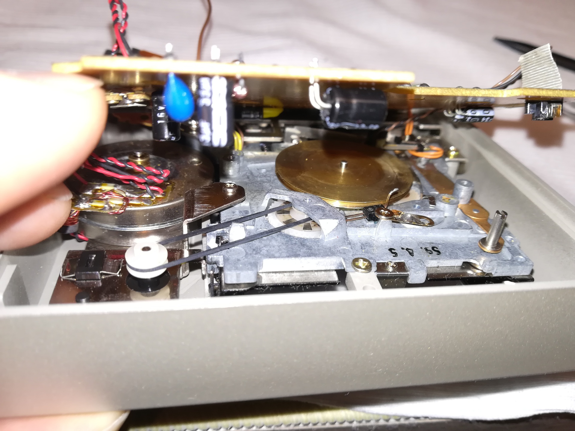

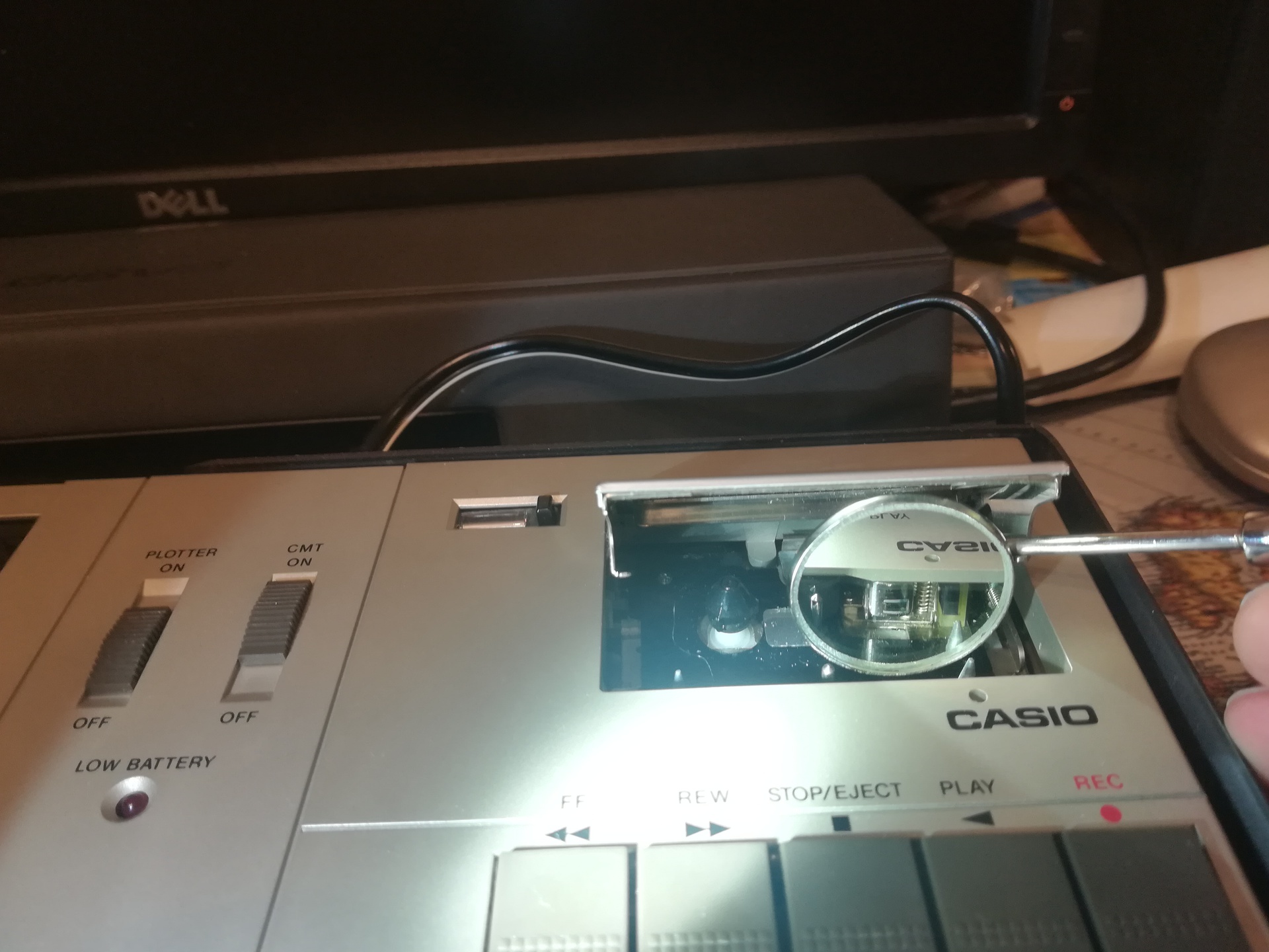

Van egy régi PC-m. Casio FA10+CM1.
A magnó részével van problémám. Ha elinditom a kazetta tekerest előre akkor 15 számlálás után megáll. Gyakorlatilag szabály szerint csinálja. 4 lépcsőben tudom elérni a 60-as tekerési számot.
Visszafelé többet tud tekerni számláló szerint, elértem vele 50 tekerést.
Ha elinditom a PLAY funkciot akkor 2 tekeres után leáll. A REC ugyanigy viselkedik.
Probáltam már másik kazettával ill kazetta nélkül, ugyanugy viselkedik.
Van valakinek ötlete miért nem akar tovább menni?
Pár készitett video:
FF
https://www.youtube.com/watch?v=UUFwGWBbieY
REV
https://www.youtube.com/watch?v=I6rhvZHcOrA
Play
https://www.youtube.com/watch?v=YDMvRvUZCJ8
REC
https://www.youtube.com/watch?v=0osdUGUVy5o
(#) pucuka válasza kuzin hozzászólására (») Nov 18, 2019 /
Mint minden kazettás magnóhoz hasonlóan, szíjak cseréje, alapos tisztítás.
Remelem azt azért tudod, hogy az általad használt Naka dugók elrettentő példának jók csak. Valami kínai cég felvásárolta a névhasználati jogokat és minden bazári bóvlit eladnak vele.
Legalább elérted a bikábelezéssel, hogy mindkét hangszóród egyformán veszítsen az effektivitásából! Nem szégyen a tapasztaltabbtól tanulni, még ha rosszul is esik!
(#) papacica válasza megott hozzászólására (») Nov 19, 2019 /
Ja ,csak a merő mikrofonom és a szkopon nem ezt mutiza,hogy gyenge,hanem hogy jobb a hang,ez erezhető is.Ja és nem kínai szar,hanem eredeti naka mivel 5 éve megvan és most lett felhasználva.Akkor ezek szerint a erősítő hsz csati is bóvli
A hozzászólás módosítva: Nov 19, 2019
(#) megott válasza papacica hozzászólására (») Nov 19, 2019 /
Ne haragudj, de nem csak buta vagy, de még értetlen is! A Nakamichi brand-et eladták a 90-es évek végén a Sansuival és az Akaival egyetemben egy kínai cégnek. A jobb hang nem feltétlen "jobb", csak más! Egy rétegnek a karbonszálas design high-endet jelent, sajnos veled is sikerült megetetni a marketinges lócitromot. Előbb olvass, tájékozódj, utána szerezz tapasztalatot, tanulj és csak utána alkoss véleményt, bár még ilyenkor sem lesz mindig igazad!

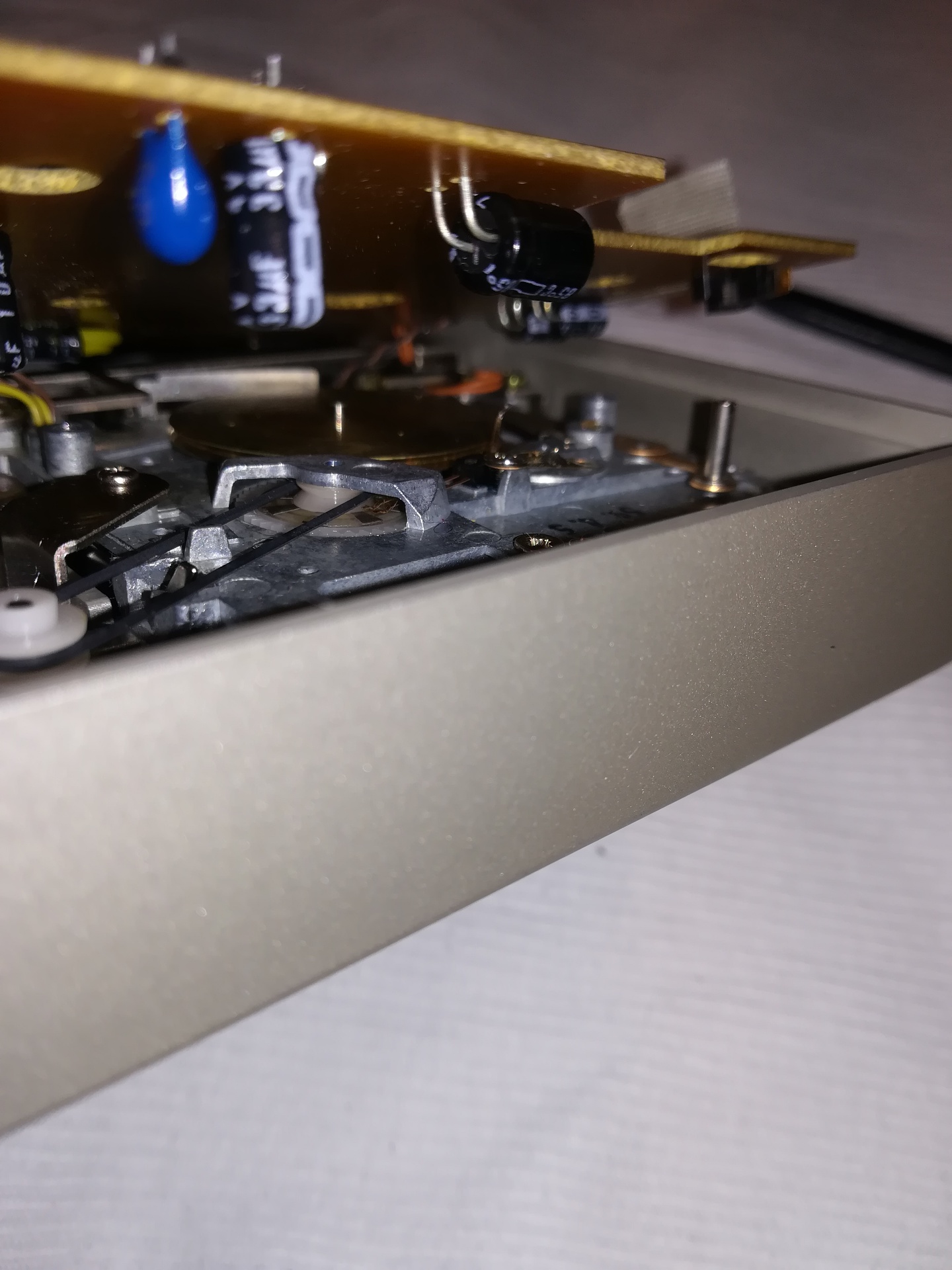

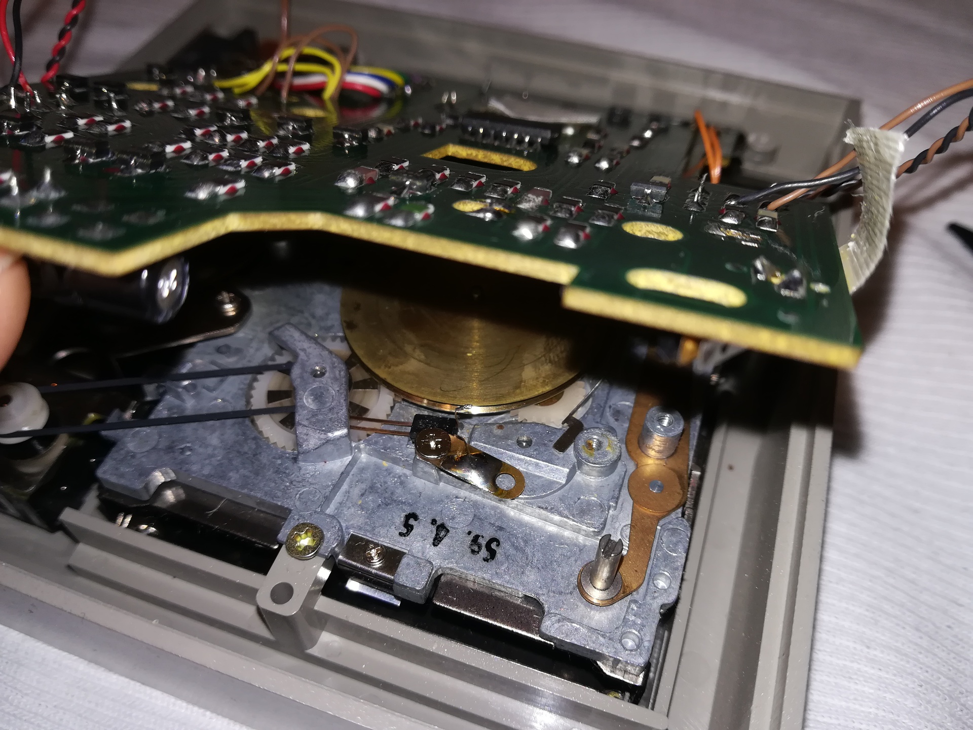

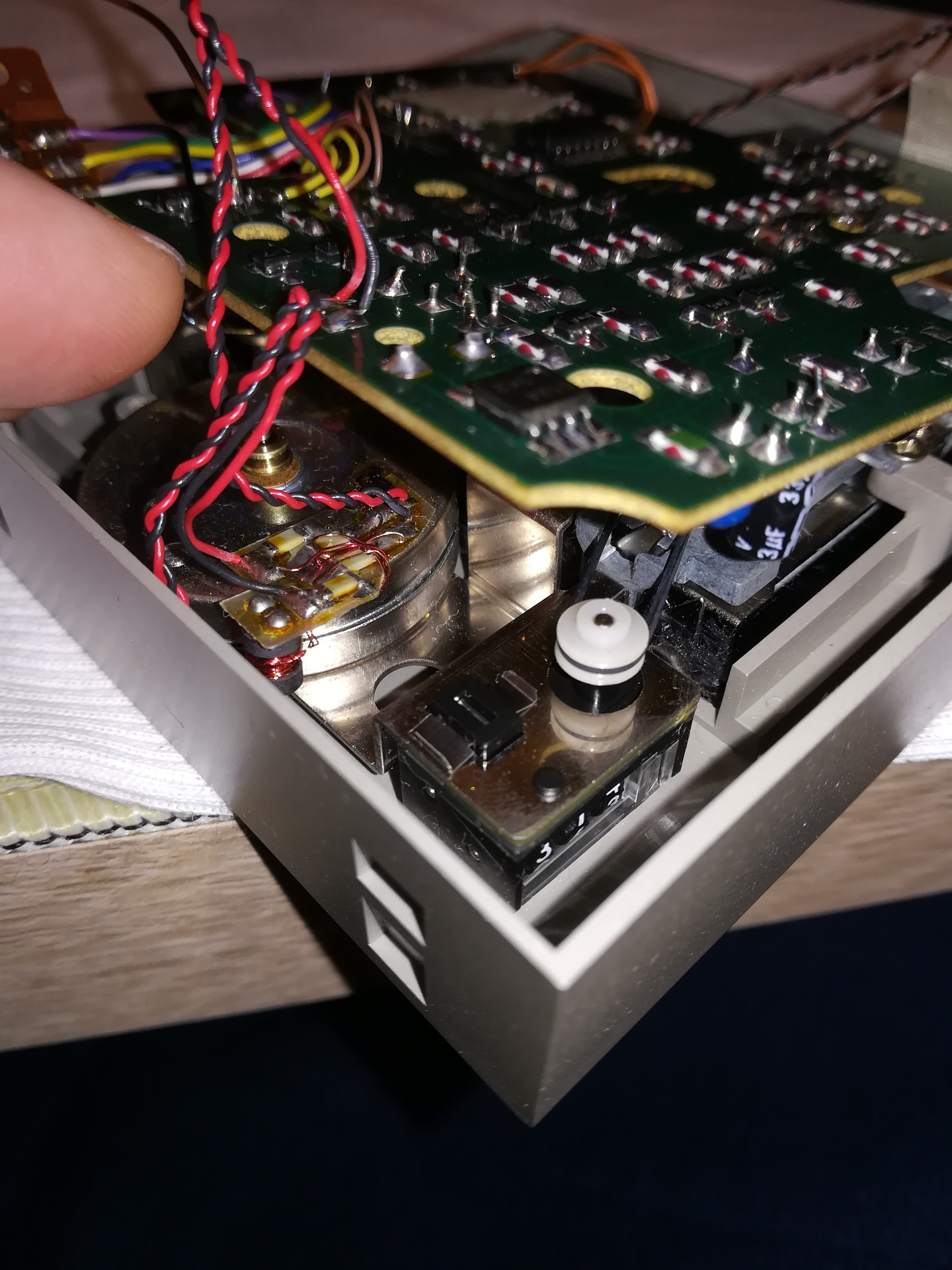

(#) kuzin válasza kuzin hozzászólására (») Dec 3, 2019 /
Szétszedtem, kitisztitottam amennyire hozzáfértem, de nem lett jobb.
számláló szerint, FF kor 15-t tud tekerni, play esetben 7-t. Valami időzitő/védelemre gondolok..
Van benne egy tarcsa hátulján fémes rovátkák. Van rajta 2 érintkezős 2x2 lábú valami. A kontaktoknal volt jopár szösz, azokat kifujtam. Reméltem ez a baja, de sajnos nem. Felrakok pár képet (szijat szándékosan vettem le tisztitáskor), hátha valakinek van valami ötlete miért áll le.
