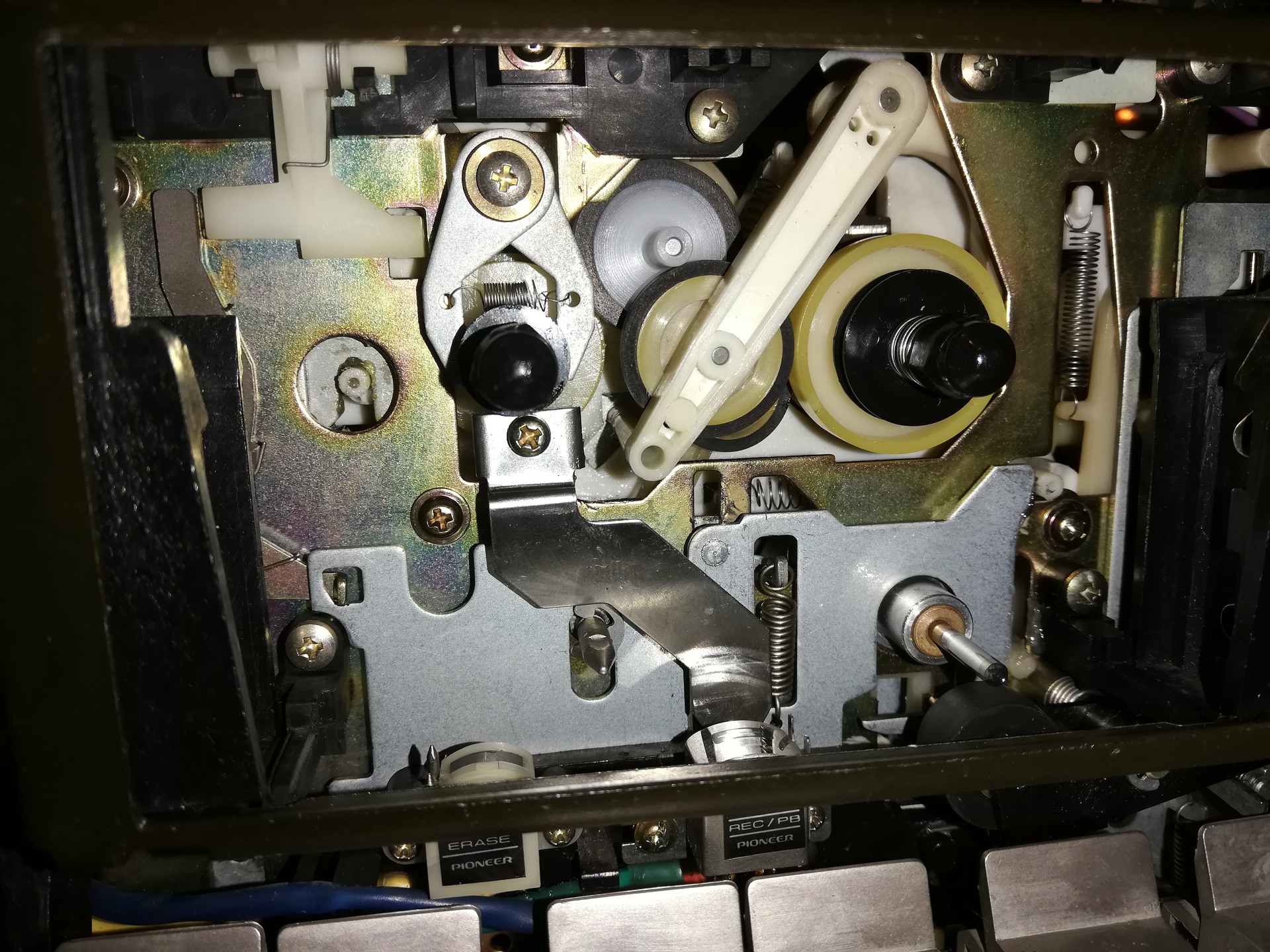

(#) tepege hozzászólása Dec 13, 2020 /
Üdv CT 506-nál a stopot vezényli miért nem forog ha rajta van a felszedő orsó szija? Persze szíj nélkül is nehezen forog, szétszedtem tucatszor... ha valaki tudja a megfejtést
(#) gépromboló válasza tepege hozzászólására (») Dec 13, 2020 /
Próbáltad grafitporral "kenni"? Hihetetlen jól csúszik és nem csepeg!
(#) tepege válasza gépromboló hozzászólására (») Dec 13, 2020 /
Azt még nem de adtak egy tippet hogy az ékszijtárcsa alatt van egy közdarab ami elreped így lefogja a tárcsát az meg a szijon át a felszedő orsót mert onnan indult az egész, hogy megállt a felszedő lejátszás közben de a 650-es is ezt adta elő 2 hete, lehet ott is ez a bibi?

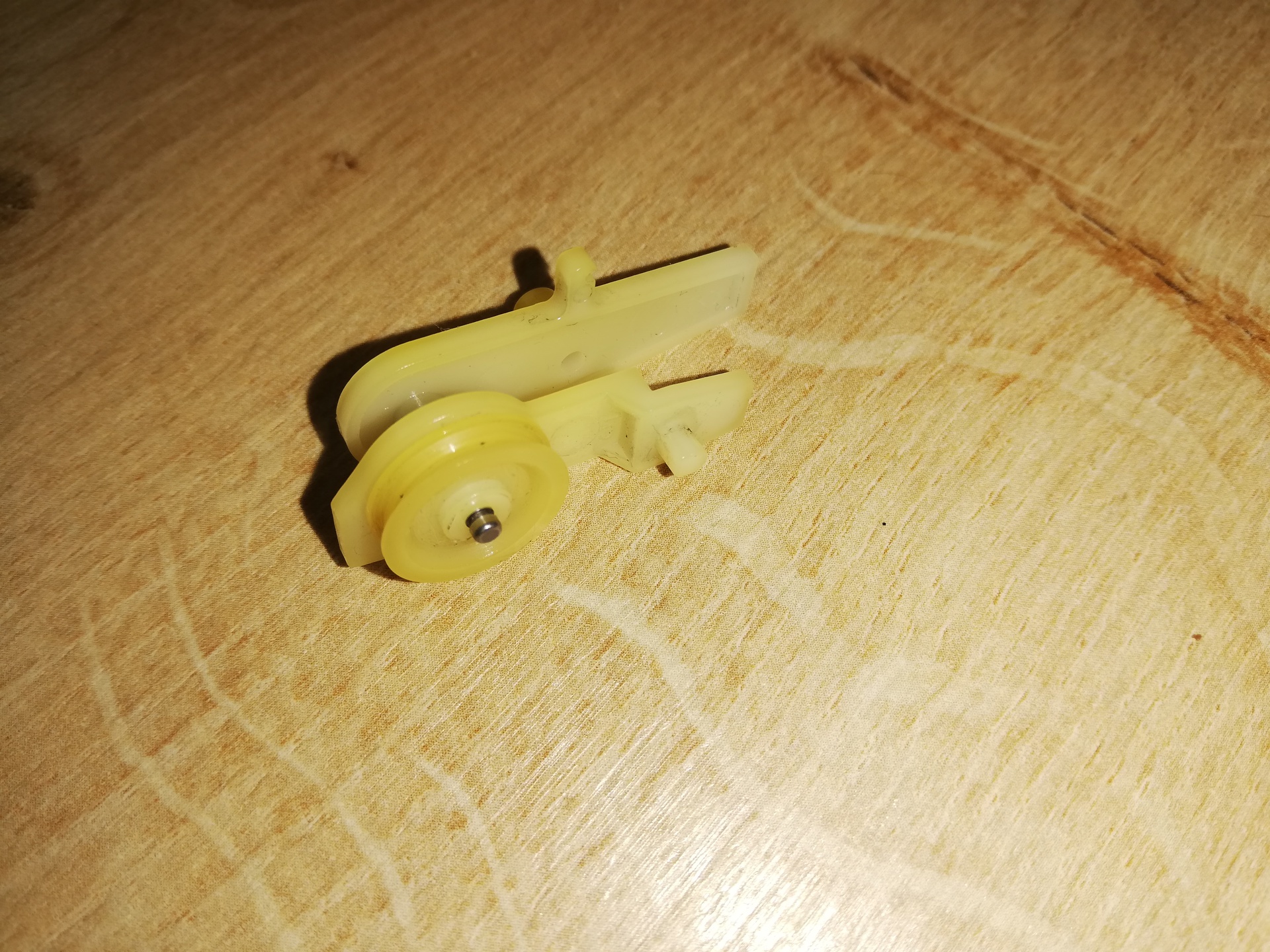

(#) tepege hozzászólása Dec 14, 2020 /
Nincs tapadás az idler-felszedő orsó közt, új gumival is próbáltam semmi... esetleg rugó húzóerőt növelni? Olyan nincs, hogy nem lehet megjavitani.Fotón a problémó.
(#) Joe_001 válasza gépromboló hozzászólására (») Dec 16, 2020 /
Teflonolaj, vagy fehér zsírspray.? Hagyd rajta egy kicsit aztán töröld le.
A közlőkereket meg szesszel tötüld át csipeszre tekert pzs csíkkal míg eredeti nem lesz. Ha kirepedezett csere. A hangtengely nyomógörgőjére is jó.
A hozzászólás módosítva: Dec 16, 2020
(#) tepege válasza Joe_001 hozzászólására (») Dec 19, 2020 /
Üdv megoldva,remélem tartósan:végálláskapcsolót raktam bele másikat az könnyen jár de,hogy miért forog nehezen,passz.rugó,közdarab a helyén volt.A felszedő orsóban meg kicseréltem a rugót elmentem a Kun utcába a rugókészitó szakihoz az kiboritott 2doboznyit találtam kb olyat itthon meg belevarázsoltam cca.pár órányi kisérletezés után...Sárközy asszonta'az idler okés akkor ámenKösz mindenkinek aki álmatlanul forgolódva töltötte éjszakáit ez miatt...

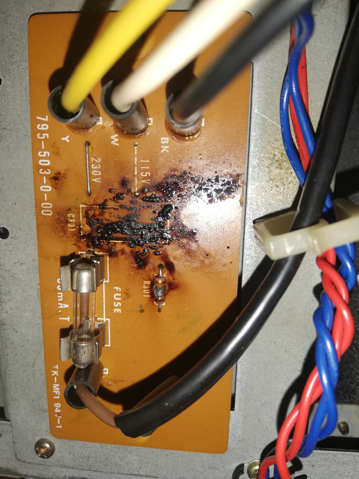

Új feladvány Dual c812:play,ff-rw esetén beesik a vu-mérők és a kazettafészek világitása minden más megy rendesen,cseréltem 2200-as kondit a motornál,tápnál pótoltam 42mikrósat és egy 42 ohmos ellenállást amik elégtek -de tényleg-de a fényerő még mindig elhalványul.

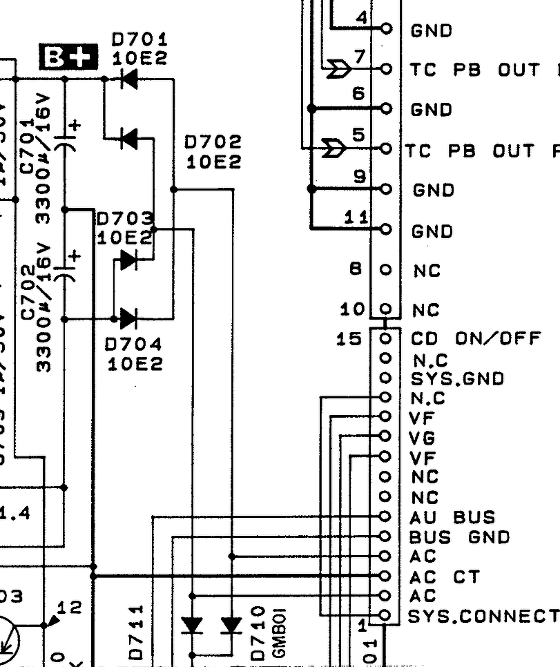

(#) gépromboló hozzászólása Dec 25, 2020 /
Sziasztok, adott egy Sony TC-D505 deck, nincs saját tápja, gondolom az erősítőtől kapná a delejt, ami viszont nincs birtokomban. Tudna valaki segíteni, hogy ne főzzem meg a gépet? A rajzon a System control 1 nevű csati bemenetei láthatóak, illetve a táp rész eleje. Ha jól veszem ki, akkor 2x12 volt megy bele, váltó, amiből a gép +-12-t csinál. Jól sejtem?
A másik nagy kérdés, hogy elindul-e a gép az AU Bus levegőben hagyásával, vagy ott mi a görcs történik? Ad valami jelet, vagy ott vesz valamit, ami engedélyezi a működést? Esetleg az csak a rendszer többi részével való szinkronizáláshoz kell? Köszi

(#) didyman válasza tepege hozzászólására (») Dec 31, 2020 /
És minek az ellenállása volt az a 47 Ohm? Nem kellene az annak elégését kiváltó okot felderíteni? Mert láthatóan terhelt a táp továbbra is. Ötletem is van, ha külön van, a csévélő motor szénkefepora, ami beült a kommutátorok közé.

(#) Tomi94 válasza didyman hozzászólására (») Jan 4, 2021 /
Ha tippelhetek, a tipikus Dual hibajelenség, hogy a hálózati oldali RC szűrőben először elpukkan a kondenzátor, majd elégeti az ellenállást. Gyakorlatilag az összes Dual-ban cserélni kell, akkor is, ha még nem robbant fel (és füstölte tele a szobát).
(#) tepege válasza Tomi94 hozzászólására (») Jan 5, 2021 /
Így nézett ki a Duál
(#) didyman válasza Tomi94 hozzászólására (») Jan 6, 2021 /
Igen, a fotó alapján az lesz az. De én már el is vesztettem a fonalat, azoknak semmi közük a táp terhelhetőségéhez, meg 42 (47?) mikrós biztosan nem lehetett.
(#) tepege válasza didyman hozzászólására (») Jan 6, 2021 /
A rajzon ekkora értékek voltak kicseréltem újra

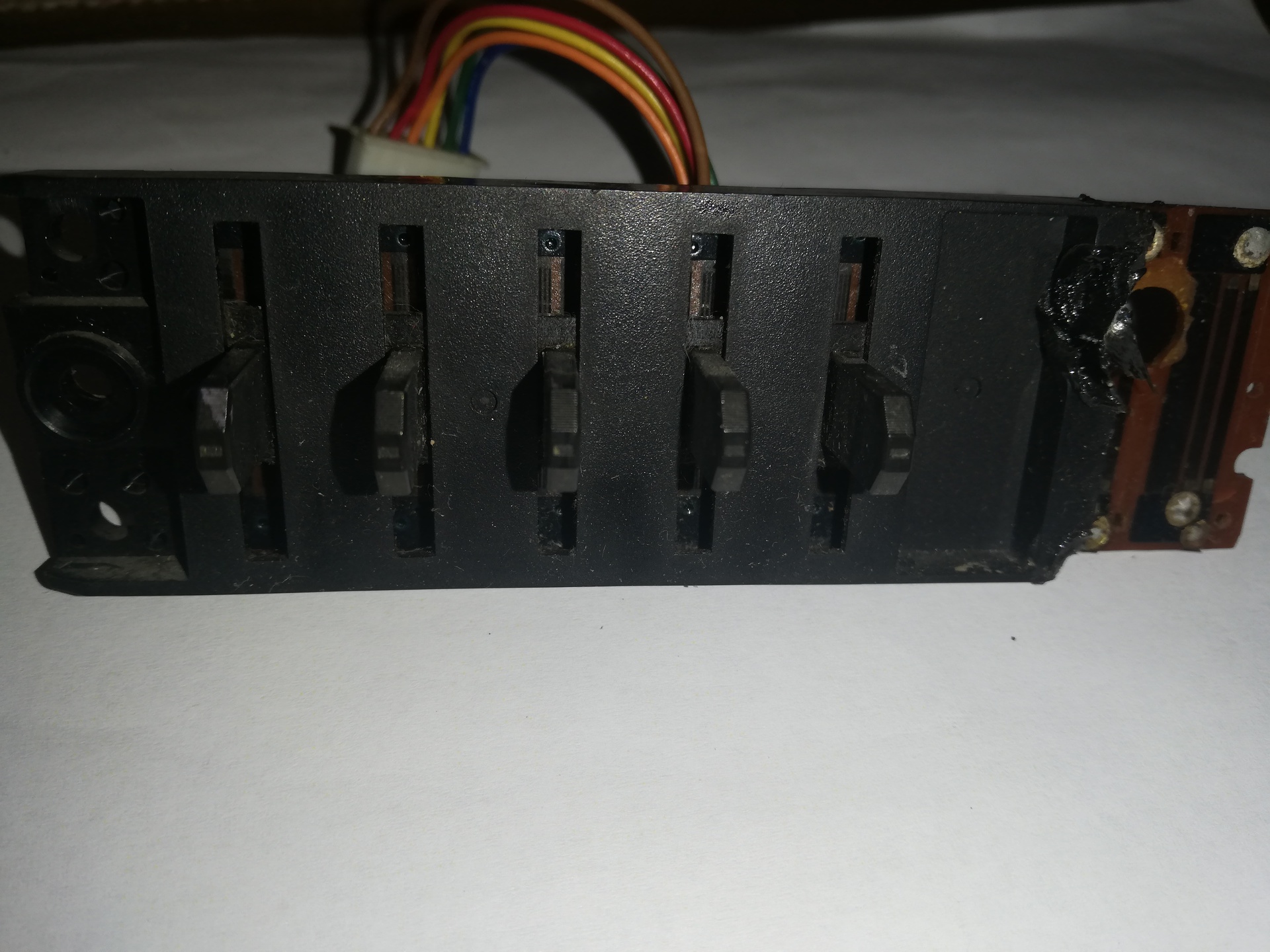

(#) tepege hozzászólása Jan 13, 2021 /
Üdv tegnap kaptam egy Hitachi cx w800-at és a hangerő szabályozó csúszka helyére valaki tekerős potit tett de ezzel meg nincs teljes hangerő csak kb a fele-poti csere?
(#) gépromboló válasza tepege hozzászólására (») Jan 14, 2021 /
Szerintem igen. Jelen esetben már mindegy, hogy tekerősre cseréled-e, vagy keresel az eredeti helyébe egy tolóst, a lényeg, hogy a jelenlegi poti értéke túl alacsony, szóval ha nincs rajz semerre a neten, akkor mért ki a potit és keress egy olyat, ami a többszöröse. Pl 10KOhm helyett legyen legalább 22K, vagy 47.
