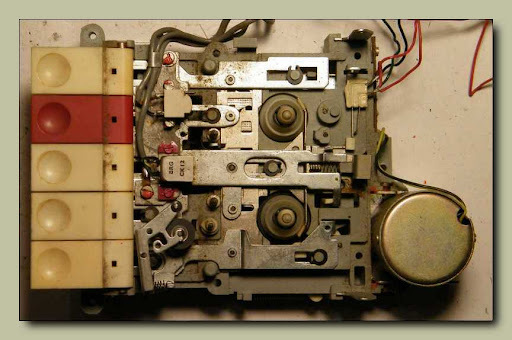

(#) gépromboló válasza Jana96 hozzászólására (») Aug 24, 2021 /
Valami apró érintkezőt, amiből jellemzően két szál kábel indul. Az érintkező a mechanika olyan részeire van erősítve, ahonnan elérhető egy olyan alkatrész, ami bekapcsoláskor elmozdul a helyéről, így nyomva egymáshoz az érintkező két lábát.

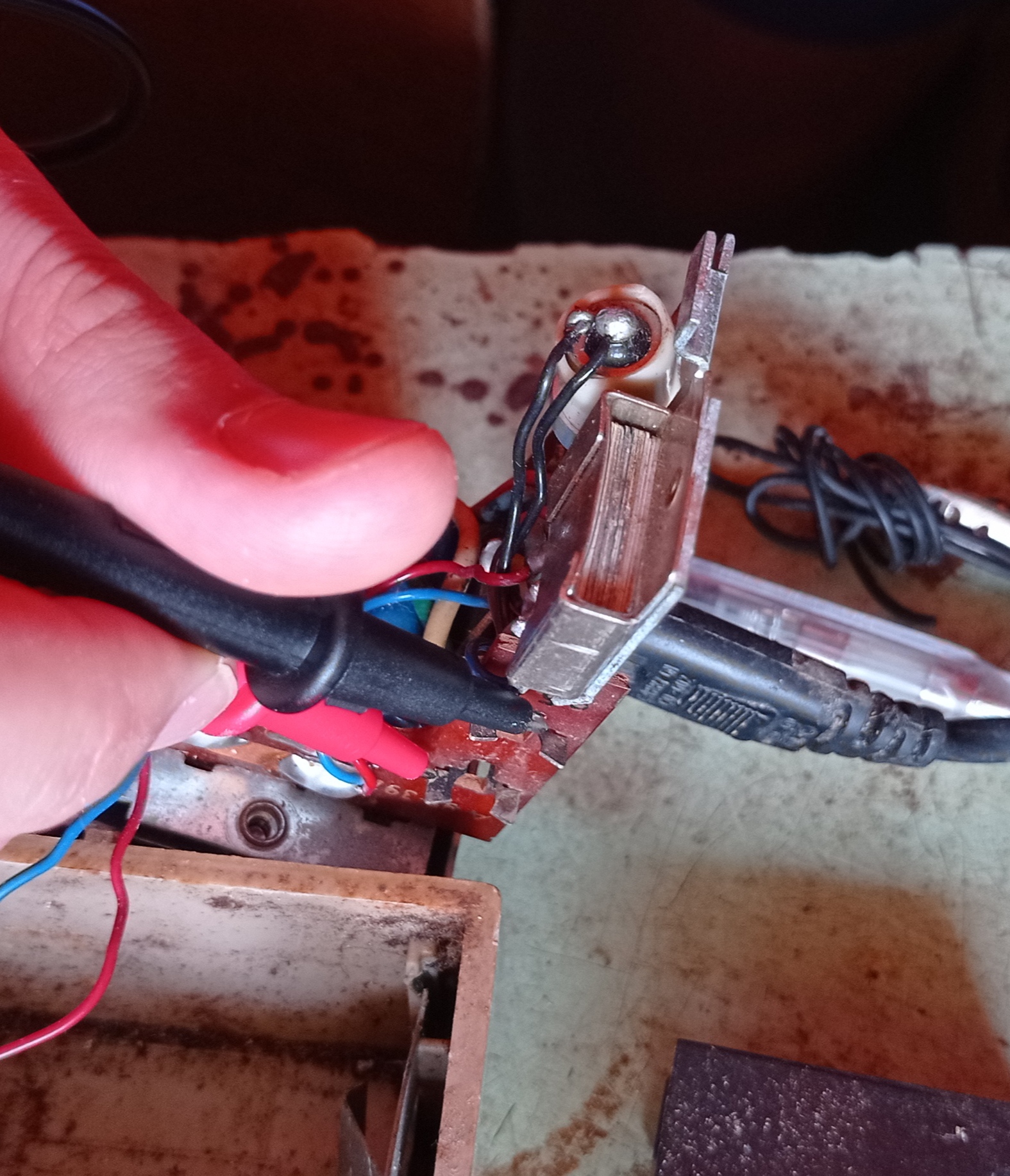

(#) Jana96 hozzászólása Aug 24, 2021 /
Az az érintkező sajnos még mindig nincs meg, melyik az. Közbe multiméterrel megnéztem a feszültséget a motornál, és 6V-ot mutatott (ennyi is volt ráírva a motorra). Utána a mutiméterrel babráltam még annál az izzónál is, ami ott a transzformátor és a 220-as kivezetésnél van, ami viszont egyszer csak elaludt, azóta már az sem világít. Lehet, hogy a multimétert használtam rosszul? Azóta a motornál se méri azt a 6V-ot.
(#) kistee válasza Jana96 hozzászólására (») Aug 24, 2021 / 2
A kép jobb felső sarkában látszik az érintkező, ami a motort kapcsolja. Piros és fekete vezeték megy rá. Ha azt áthidalod próbaképpen, akkor el kell indulnia a motornak.

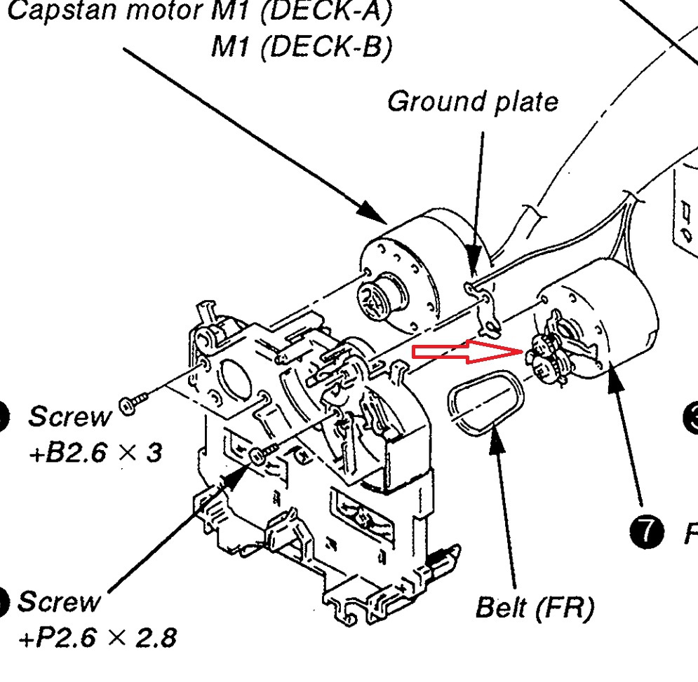

Sziasztok, egy régi Sony deck javításához kérnék segítséget, amit huszon éve vásároltam és szeretnék megmenteni.
Elvittem egy szerelőhöz, aki megállapította, hogy egy fogaskerék van benne elrepedve, amit a kezembe is nyomott.
Lehetséges még ezekhez alkatrészt beszerezni? Ha igen, honnan? Vagy csak egyedi gyártással pótolható?
Ha vállal valaki ilyen jellegű javítást, várnám a jelentkezését.
(#) gépromboló válasza silboy hozzászólására (») Aug 25, 2021 /
Milyen típusú a deck? Van egy Sony mechanika, aminek egy apró fogaskerék a rákfenéje, kismillió modellben van benne. A jó hír, hogy javítható. Pontosabban Sárközi mester minőségi anyagból minta alapján tud csinálni olyat, ami túléli a gépet és a magyar zsebnek sem drága.
Hasonlít a mechanikád a képen láthatóra? Tudom, csak rajz, de ha megnézed a jobb oldali motort, annak a tengelyén jellegzetes formájú kis műanyag izé van, arra rá jön a fogaskerék.
(#) Jana96 válasza kistee hozzászólására (») Aug 25, 2021 /

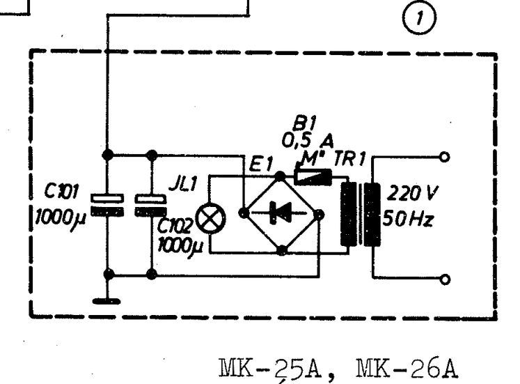

Ha megnézzük a kapcsolási rajzot, akkor láthatjuk, hogy a lámpa nem a 230-as oldalon van. Szerencsére.
Viszont van ott egy olvadóbiztosíték is (üvegcsöves, 0.5A) B1 jelzéssel. Ha szerencséd van, csak az olvadt ki. Ha van másik, cseréld ki.

(#) mohinger válasza Jana96 hozzászólására (») Aug 31, 2021 /
Ha sikerül elhárítani a tápegységben okozott galibát, akkor mindenképpen meg kell vizsgálni azt a motort. Sajnos állásban képesek beszáradni ezek a korábban Matsushita, később BRG motorok. A tengelyen lévő zsír beszárad, ettől nem forog a motor. Súlyosabb esetben a motor csúszókeféi elkoptak, oxidálódtak.
A javításhoz szerencsén kívül szükség lesz a legalapvetőbb elektronikai ismeretekre is. Ráadásul a 230V nem játék, nagyobb bajt is okozhattál volna. Póbaképp adj 6V-ot a teleptaró kivezetéseire, mintha elemeket tettél volna a készülékbe. Ügyelve a +/- polaritásra.

(#) mohinger válasza Jana96 hozzászólására (») Szept 2, 2021 / 1
Ha jól olvasom
„"csak kíváncsiságból megmértem az áramerősséget is a kis izzónál is"”
, tehát árammérő állásban rátetted a multimétert a tápegység kimenetére, ezzel rövidre zártad azt. Jó esetben csak a primer biztosíték égett ki, rosszabb esetben tönkrement a szelén, még rosszabb esetben a trafó is.

(#) mohinger válasza VJ72 hozzászólására (») Szept 3, 2021 /
Az általam linkelt kapcsolási rajzon meg a 230V-os ágban van a bizti....
Ebben az esetben valóban sípolhat a multiméter.
(#) Laci66 válasza Jana96 hozzászólására (») Szept 4, 2021 /
Cseréld ki az egyenirányítót. Valószínű hogy az lett zárlatos. Ebben az esetben a trafó szekunderét méred a biztosíték csatlakozón, és nem szakadást ahogy kellene.
