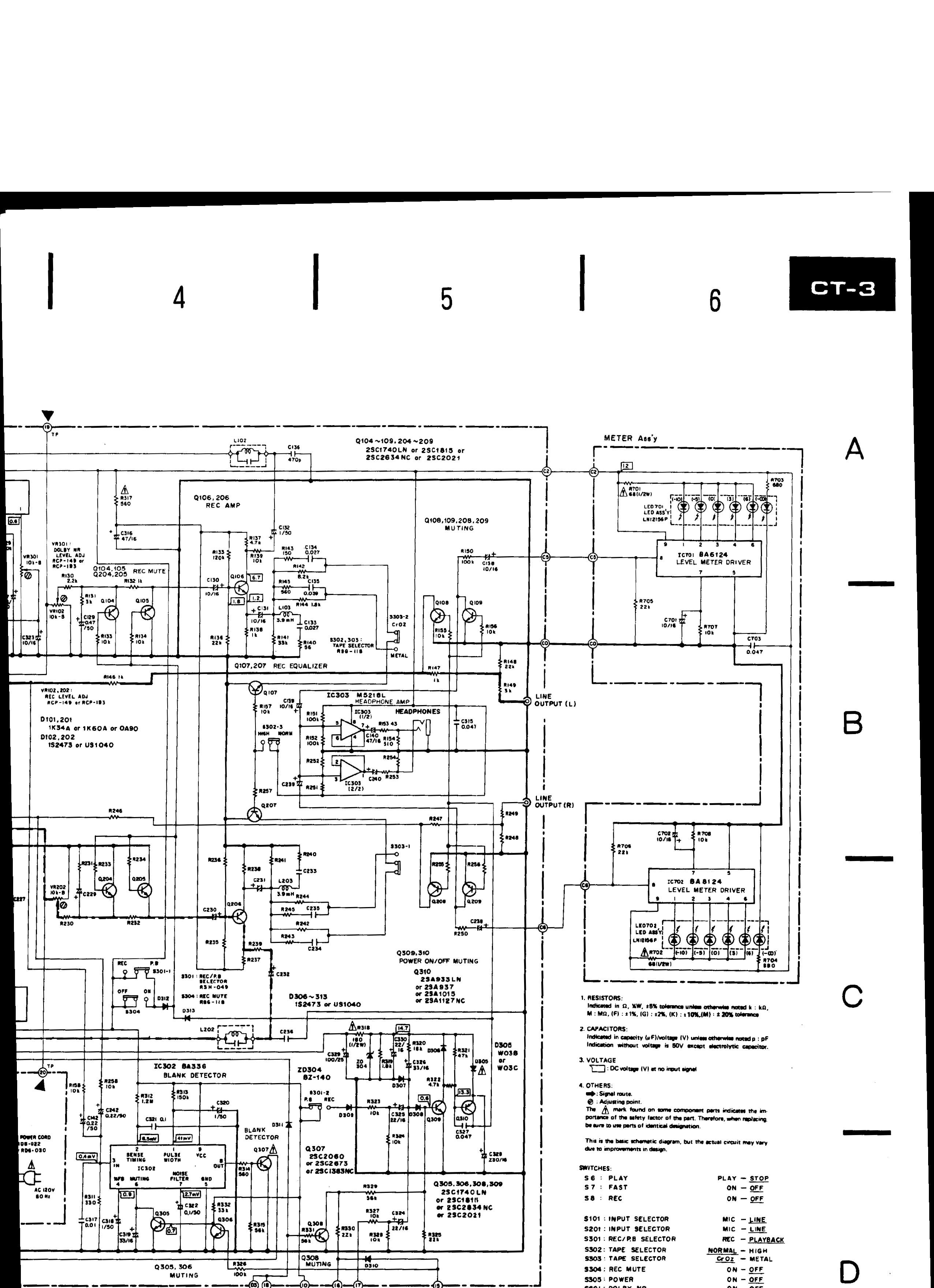

Kaptam ajándékba egy nem működő Pioneer CT-3 decket. Már mindent sikerült megcsinálni rajta, de a felvétel az rossz. Torzítva vesz fel. Minden működik rendesen, szépen játszik el, de a felvétel az szörnyű. Mi lehet a gondja. A törlő és lejátszófej cserélve volt, mivel azt hittem az a szar.
(#) Imi65 válasza Ricsi89 hozzászólására (») Jún 7, 2008 /
Működik a törlő-előmágnesező oszcillátor, és ott a jele a kombinált fejen felvétel üzemmódban?
(#) Ricsi89 válasza Imi65 hozzászólására (») Jún 7, 2008 /
Az oszcillátor jó, de a fejen nem látom a jelét. Viszont az az érdekes, hogy amikor rendbe raktam még jó volt, csak miután be akartam állítani a felvételi szintet azután kezdte ezt csinálni. Viszont egy fülessel megnéztem felvétel közben a hangot a fej vezetékén és ott még tiszta a jel. Szóval valami a törlés környékén lehet.

(#) Ricsi89 válasza Ricsi89 hozzászólására (») Jún 7, 2008 /
Na most olyat próbáltam, hogy üres kazettára felvenni, és ugyan az. Ha lehúztam a törlőfej vezetékét, akkor sem változott semmi. Vagyis olyan mintha nem is lenne előmágnesezés. :no:

Trimmereket cseréltem, panelt tisztítottam, hiba maradt. Egy kicsivel jobb lett, de még mindig torz. Még észrevettem azt, hogy ha a kazetta típusválasztót átkapcsolom metálra akkor tisztán vesz fel. Még ha krómra kapcsolom ott is tűrhető, de normálon szar.

A régi fejnek 220 Ohm, az új pedig 240 Ohm.
(#) Ricsi89 válasza (Felhasználó 13571) hozzászólására (») Jún 8, 2008 /
Kereken 100mA az áram. tegnap néztem szkóppal a jelet és szép tiszta volt a fejnél.
na megnéztem a tápot 12V. Azzal nincs gond. Viszont az ellenállás ami bent van az 10 Ohm-os. Akkor csak simán kössem át?

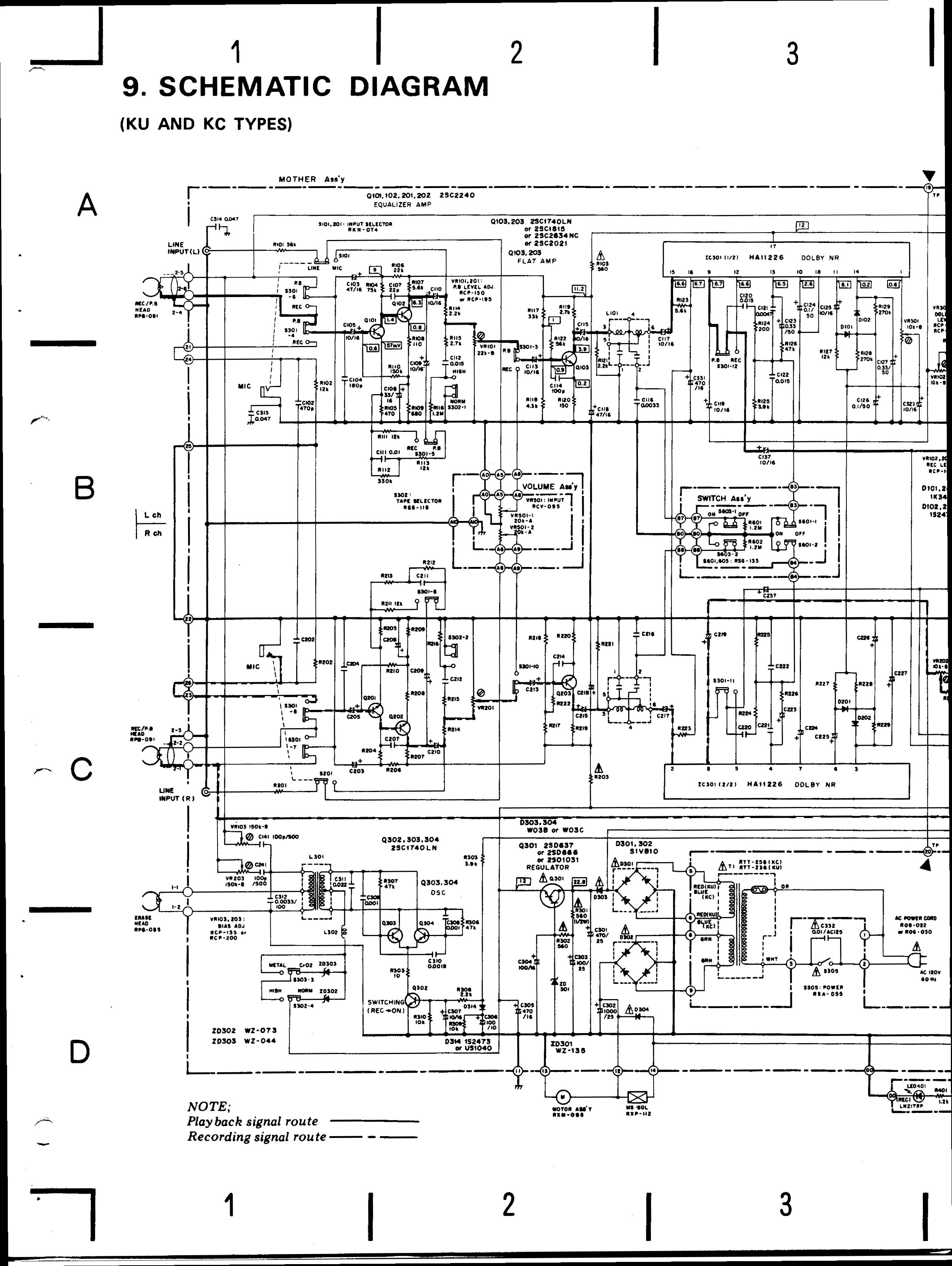

(#) Ricsi89 válasza Ricsi89 hozzászólására (») Jún 8, 2008 /
Felteszem a kapcsolási rajzát, hogy lásd miről van szó.
Na megnéztem úgy, hogy a tranyó kollektorát és emitterét kiforrasztottam és helyére árammérőt tettem. Az áram akkor sem változott, de ez a kazettaválasztó metál állapotában volt. :yes: Ha átkapcsoltam krómra már csak 60mA volt, ha meg normálra, akkor már csak 30mA volt az áram. Mindkét csatorna ugyanúgy torz, de viszont másik kazettáról a lejátszás tökéletes.

Találtam 1nF-os kondit, azt raktam be a helyére. Valamennyire javult a helyzet, de az áram még mindig kevés. De ez is csak akkor van, ha a kazettaválasztót metálra állítom be. Ilyenkor már csak egy kicsit torzít. Ha átkapcsolom normálra az áram csak 40mA, és nagyon torz, meg halk is. Kimértem a kivett kondit és kereken 3,3nF volt.

Most délután elkezdtem cserélgetni a törlőfejeket, és egy fejjel elég jó a felvétel, de még mindig van benne egy kis torzítás. Már próbáltam azt is, hogy csak simán az ellenállás előttről lekötöm az egészet testre, de akkor sem vett fel több áramot. Na akkor most hol keressem még a hibát? De ez már csak normál kazettára állítva van így. ha másra állítom akkor tiszta, csak normál kazettán eltűnnek a magas hangok.

Már vissza van téve az ellenállás, de normál kazettára kapcsolva még mindig torzít egy kicsit. Még az előmágnesezés is maxra van tekerve. Ha lejjebb veszem akkor a krómon és metálon jó, de normálon jobban torzít.
