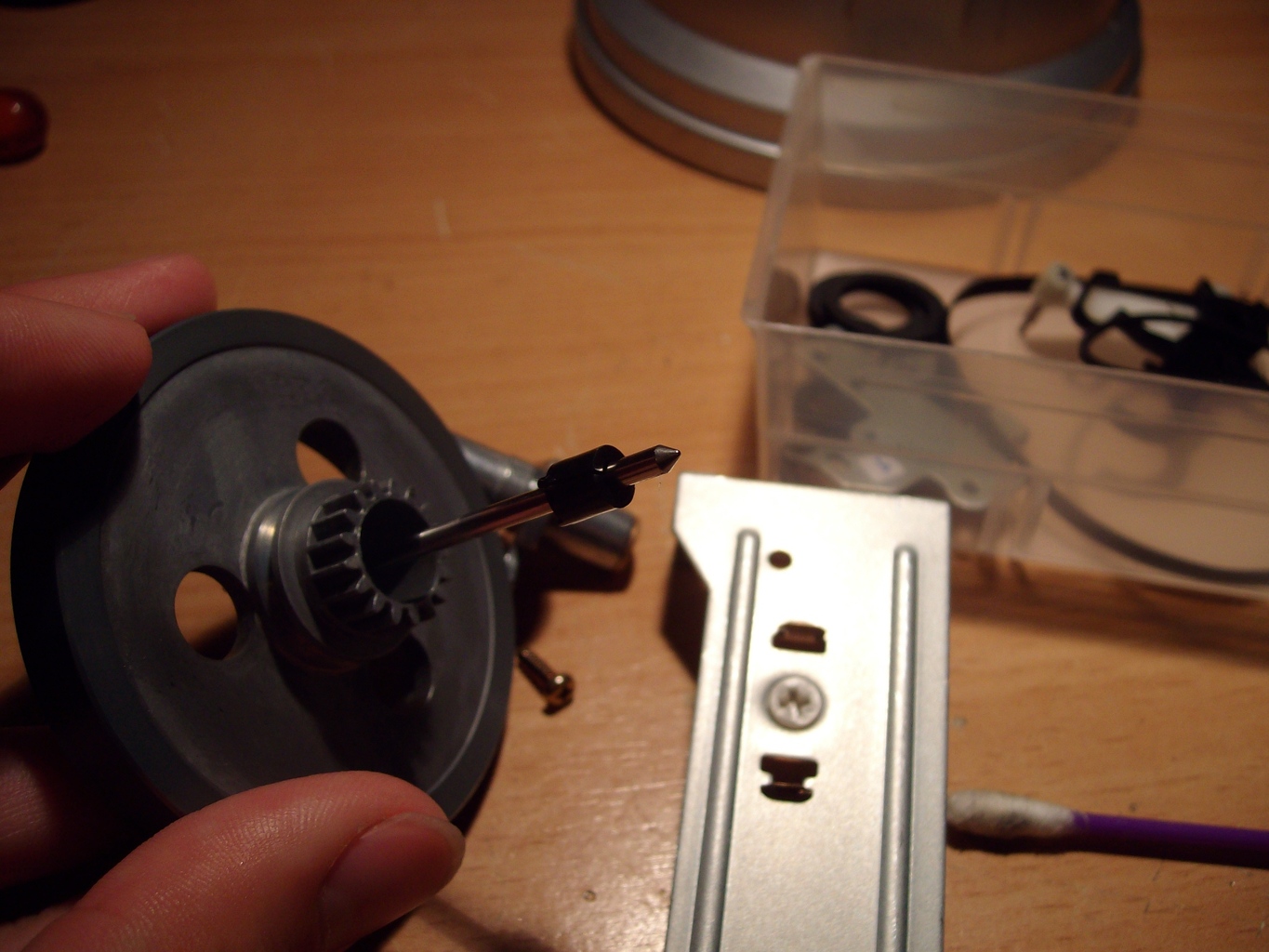

Csodával határos módon, de egy mostanában törött mechanikával nálam maradt ('hátha jó még valamire, nekem így nem kell') Sony deckből sikerült pontosan egyező IC-t átmenteni, a magnó most tökéletesen működik. Viszont máris itt a következő alany, szintén Marantz egyébként. Ebben lejátszáskor idler visz át erőt a főtengelyről közvetlenül a jobb oldali felcsévélő orsó kuplungjára. Kuplung oké, a dörzskerék is elfogadható, mégsem megy a felcsévélés. A főtengelyre a csapágyházon belül egy műanyag görgő van ráhúzva, ennek tűnik repedtnek az oldala. Elfordul a tengelyen, ezért nincs erőátvitel. Ha ezt pillanatragasztóval bekenem (közben összefogva), akkor utána vajon rá tudom húzni a tengelyre? Vagy akkor többet biztos nem fog rámenni, mert alapból valamennyi rugalmasságnak kell lennie?
(#) CHZ válasza Tomi94 hozzászólására (») Máj 22, 2013 /
Repedés miatt nem hiszem , hogy jó lesz, ütni fog és ezért megcsúszik.
Esztergáltatni kellene egy újat.

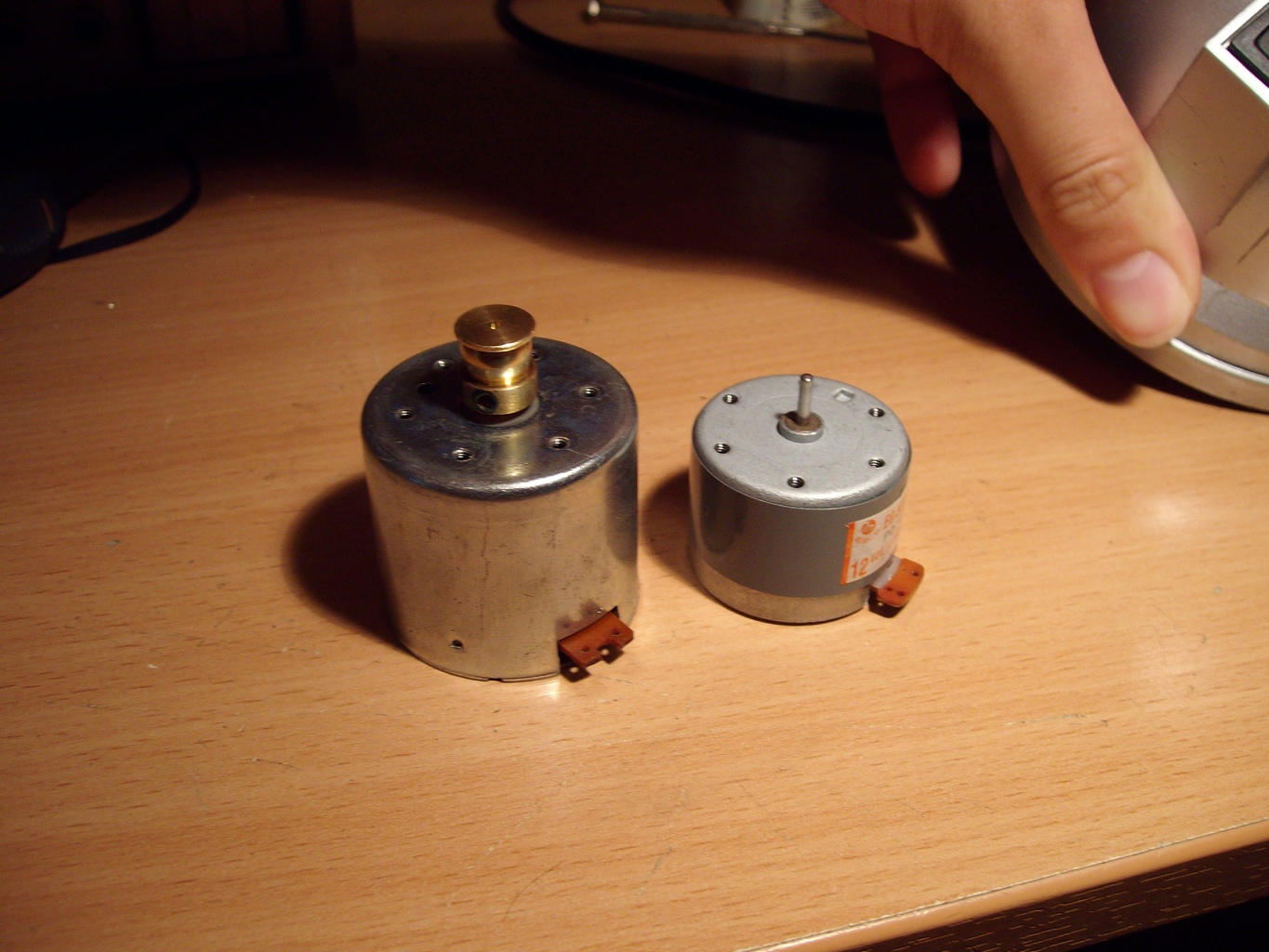

(#) Tomi94 hozzászólása Máj 26, 2013 /
Lehetséges, hogy ezek az új, kicsi magnómotorok sokkal gyengébbek a régebbi megfelelőiknél? Azt a görgőt sikerült legyártatnom, így beindult a magnó, de pár perc után a szétkopott régi motor elkezd csikorogni és rángatni... Vettem egy új 12V-os 2400/perces motort, betettem a helyére. Az első oldalt még szépen végigviszi, de kb. másfél óra elteltével bemelegszik és elkezd rángatni, nyávogni ez is. Ekkor a szíjat levéve és kézzel forgatva a főtengelyt nem érzek különösebb ellenállást, lehet, hogy ez a motor tényleg nem bír el ennyit?
(#) megott válasza Tomi94 hozzászólására (») Máj 26, 2013 /
Nálam ilyen gond nem volt, mondjuk én teljesen szétszedtem a mechanikát átpucoltam és újraolajoztam mindent, viszont egy diódát tegyél be a két lába közé mert jelentősen csökketi a motorzajt!
(#) szabjan válasza Tomi94 hozzászólására (») Máj 28, 2013 /
Pedig ha rángatás van akkor túlterheled a motort és az IC lengésbe kezd. Ez konkrétan jelzés arra, hogy tartományon kívül megy a motor. Egy ilyen motornak két lendkerekes oda vissza játszó gépet is vinni kéne. A szíj nem kisebb kicsit mint kéne? Egyébként van amelyikben benne van a dióda és a tekercs a zajszűréshez..
A hozzászólás módosítva: Máj 28, 2013
(#) Tomi94 válasza szabjan hozzászólására (») Máj 30, 2013 /
A szíj biztosan jó, ill. tekercs is van a motorba építve. Szóval ez a két probléma kilőve. Lehet, hogy most sikerült rávenni a rendes működésre, lejjebb vettem a felcsévélő kuplung erején, így most kevésbé fogja meg a főtengelyt... Elsőre a tekercs végén sem hallottam nyávogni, de járatom még egy kicsit azért.
