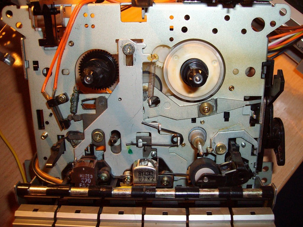

(#) pittti válasza Placi1984 hozzászólására (») Máj 31, 2013 /
A fejállítást nehogy eltekergesd, hacsak nincsen gyári beállítókazettád!
Porecset, pumpa - a rárakódott vasoxid port pedig alkoholos tisztítással eltávolítod.
(kinézetéből ítélve nem ártana a mechanikát is átnézni - szíjak, kuplungok)
(#) Placi1984 válasza pittti hozzászólására (») Máj 31, 2013 / 1
Kezdő vagyok ebben a témában, hogy tudjam mire kellene figyelnem ha szétszedném. Tudnál benne segíteni pontosan mit kell csinálnom és megnéznem?
Köszi
(#) Szpisti válasza Placi1984 hozzászólására (») Máj 31, 2013 /
Minek kellene szétszedni? Annak amit lefotóztál, mindenek előtt a hangtengelyét takarítsd meg alaposan (aminek nekimegy a nyomógörgő). Förtelmesen koszos. Egy fülpucoló végére tegyél deaturált szeszt(vagy még jobb a gyógyszertári tisztaszesz) vagy valamilyen oldószert, és dörgöld amíg fényes nem lesz. Arra vigyázz, a vegyszerrel a gumihoz ne nagyon érj hozzá. Ugyanilyen fülpucolóval és denszesszel a fejek szalaggal érintkező felületét is alaposan dörgöld át. Ha nem látszik rajta kosz akkor is!
A nyomógörgőt ahogy nézem ki tudod pattintani a helyéről. Ezt első lépcsőben langyos szappanos vízzel mosd le alaposan. Esetleg keress informatikai kellékes szaküzletben gumigörgő regeneráló sprayt, csodákra képes!
A fej csavarokat alapból én sem piszkálnám, csak ha sikerült beállító kazettát szerezni.
(#) Placi1984 válasza Szpisti hozzászólására (») Máj 31, 2013 /
Köszönöm a tippeket. A nyomógörgő és a görgő tisztítása megoldaná a hangminőség problémát? A fejet és a felvevő fejet mivel tisztítsam? A szétszerelést azért írtam mert javasolták a szijak ellenőrzését. De ott mire kellene figyelnem? Nem lesz rosszabb a fejnek ha füllpucoloval dörzsölöm, hiszen összekarcolja
A hozzászólás módosítva: Máj 31, 2013
(#) Tomi94 válasza Placi1984 hozzászólására (») Máj 31, 2013 /
Ha félresodorja a szalagot a koszos mechanika, akkor pont az áll elő, amit írtál (,,mintha gyűrött lenne" ). Meg még esetleg nyávoghat is tőle. Szóval valószínűleg ez lesz a fő gond. A fejcsavaron ott a gyári lakk ránézésre, az magától nem állítódik el; szíjat akkor cserélj, ha valamilyen üzemmódban elakad, vagy pl. szünet gombot feloldva lassan éri el a fordulatot; kuplungot pedig ne keress benne, mert ezekben többnyire már nincs, hanem a motor nyomatékára van bízva a dolog.
Tisztításhoz meg csak tisztaszeszt érdemes használni, ill. a denszeszt nem tudom, de a benzin biztosan megeszi a gumigörgőt! Tisztaszesszel nyugodtan megtörölheted a görgőt is, attól nem lesz baja. És a pálcika sem tesz kárt a fejben (az a videó, aminél erre érzékeny, de azok kisebb fejek).
(#) Placi1984 válasza Tomi94 hozzászólására (») Máj 31, 2013 /
Tegnap próbáltam 70%os gyogyszertari alkohollal tisztitani a fejet, lágyan dörzsöltem. Aztán 2 perc mulva elkezdett kissé kifehéredni a fej egy részén. Nem okoztam ezzel kárt benne? Mert utána olvastam a használatijában, hogy alkohollal tilos, csak szappanos vízzel lehet
Kép nélkül ezt nehéz megmondani, de nem hiszem. A legnagyobb kár, amit az alkoholos pucolás csinálhat, hogy lemossa az oldaláról a feliratot is, és utána sokkal nehezebb beazonosítani csere előtt... Persze nekem teljesen hagyományos fej van a gépemben (Akai HX), ez az én tapasztalatom.
Köszönöm az eddigi infokat. Ma kipróbálom és jelzek mire jutottam. Úgy látom nagyon jó ez a közösség, tényleg segítettek mindenben. Mégegyszer köszi
(#) megott válasza Tomi94 hozzászólására (») Máj 31, 2013 /
Én átnézném mégegyszer azt a hangtengely és környéke részt, minimum átpucolnám, sőt a nyomógörgő csapágyazását valamint a szalagvezetést is leellenőrizném! Azzal hogy engedtél a kupplungon, csak eltusoltál valami szoruló alkatrészt.
Nem tudom felétek mivel pucolják a fület, de én arra a kis műanyag pálcikára gondoltam, aminek mindkét végére vékonyan vattát csavartak. No az messze nem tesz akkora kárt a fejben, mint mondjuk egy 90 perces metál vagy krómdioxid szalag oda-vissza lejátszva.
A 70%-os 30 százaléka víz, az sem túl szerencsés, 97-est szoktak gyógyszertárban (bár az baromi drága). Ha valami fehér felület visszamaradt, azt szárazon töröld át puha ruhaanyaggal.
A szappanos vizet nem a fej tisztítására szokták a használatik javasolni, hanem a készülék burkolatának tistítására.
Különben meg szükség törvényt bont, volt hogy kedvenc kocsmámban totál tompán szólt a Betli-duó - mondom miért nem pucolják már meg a magnó fejet? - Hát mert nem értünk hozzá! Kértem egy kis pálinkát (kocsmában nincsen tisztaszesz ugye) és egy papírzsepivel óvatosan letöröltem a hangrésről a vastag rozsdaport. Mindjárt kifényesedett a hangzás - én meg aznap ingyen sörözhettem

(#) Placi1984 válasza Szpisti hozzászólására (») Jún 3, 2013 /
Úgy látszik megoldódott a probléma. Lepattintottam az AZ7 ajtaját, vagyis az elejét. Hozzáfértem a görgőhöz és a hangtengelyhez. A gumigörgőt kivettem, megtisztítottam. A tengelyt alkoholos fültisztítóval dörzsölni kezdtem. Nem sok eredménnyel. Aztán egy kis rozsdaoldós fültisztítóval próbálkoztam. Rajtahagytam 10-15 percig. Ez már segített, le tudtam utána kapargatni a rozsdafoltokat. Kb 98%-os lett Visszatettem a megtisztított görgöt, de ugyan olyan rossz volt a hang. Aztán gondoltam, kicserélem a görgőt. Volt itthon egy hibás 474M2-m is Szépen kicseréltem a görgőt. Megjegyzem a 474M2-ben szinte még puha volt a görgő, az AZ7-ben mivel régóta nem használták, eléggé fényes és kemény. (előregedett) A csere után kb 2x olyan jobb lett a hang mint azelőtt. Nem is gondoltam volna, hogy a gumigörgő ekkora befolyással van a hang minőségére.
Mégegyszer köszönöm a sok segítséget
Még jelentkezem...
(#) Tomi94 válasza Placi1984 hozzászólására (») Jún 4, 2013 /
Örülök, hogy sikerült Amúgy ez a hiba jellemző az újabb gépekre. Sokkal hamarabb elkezdi sodorni a görgő a szalagot valamelyik irányba, és ilyenkor persze elmegy az összes magas hang a lejátszáskor. (Nem tudom, összefügg-e ezzel, de pont ezekben a gépekben jött be az is, hogy nincs felcsévélő kuplung, hanem a motor nyomatékára bízzák a dolgot.) A rozsdás főtengelyhez meg inkább nem fűznék semmit, ilyet is 2003-as gépben láttam már, de 40 évesben még soha...
