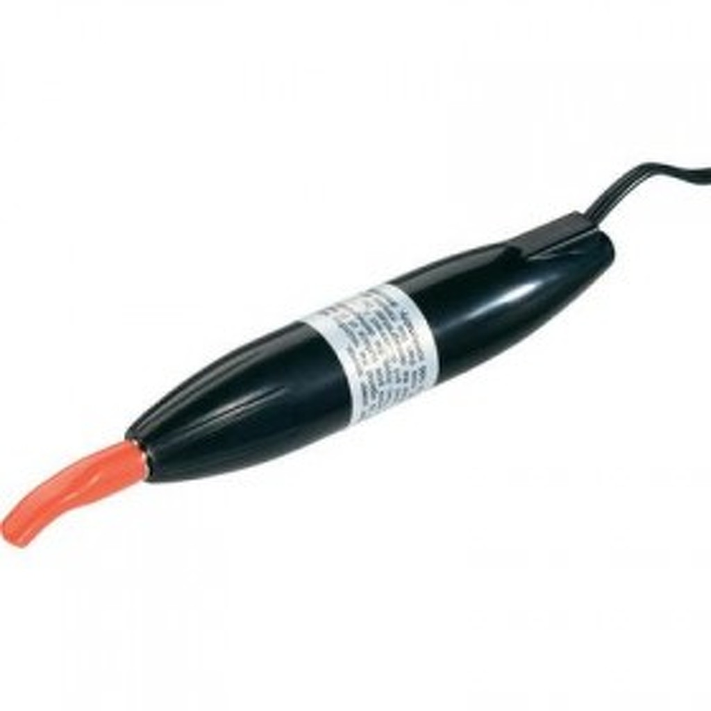

Ma érkezett meg a fej demagnetizálóm. Annyit kell tennem, hogy pár másodpercig a fejhez tartom és kész? Vagy mozgatni kell valamerre? Még sohasem használtam ilyesmit
(#) pittti válasza PeachMan hozzászólására (») Nov 24, 2014 / 2
Kikapcsolt állapotában a fejtükör elé teszed 1 - 2 mm-re, bekapcsolod és finom köröző mozdulatokkal fokozatosan eltávolodsz vele, majd lekapcsolod. Egyébként ez az egész demagnetizálásos dolog kicsit túl van misztifikálva.
Nekem egy kazettába épített automata készülékem van, kb. 3 másodperc után szokott lekapcsolni.

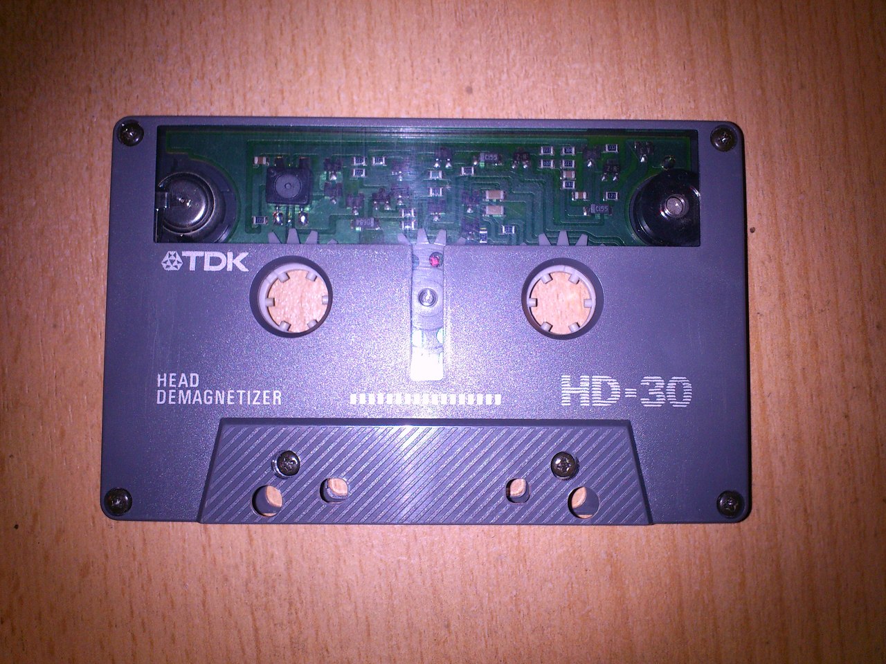

Valami hasonló volt nekem is régen. Amennyire emlékszem egy demagnetizáló/tisztító kazettám volt. Szürke kazettaházban a fejnél egy korong alakú mágnes forgott. A felcsévélő hajtotta egy szíj segítségével. Volt benne egy végtelenített, durva felületű szalag, ami pedíg tisztította a fejet.

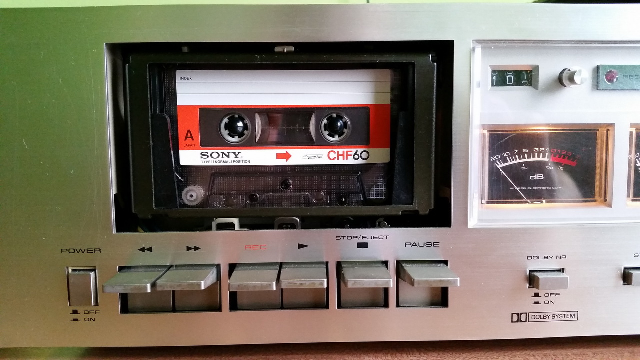

(#) forma3 hozzászólása Nov 28, 2014 /
Hozzám került egy Pioneer CT-737 MK-II deck. Az az egy baja, hogy az ékszíjak majdnem hogy teljesen "elpárologtak" belőle. Hol tudnék venni bele megfelelő ékszíjat?
És ha már szóba került, jó minőségű decknek számít ez a gép? Ezzel már érdemes digitalizálni?

(#) Tomi94 válasza forma3 hozzászólására (») Nov 28, 2014 /
Nem ismerem konkrétan a gépet, de jónak tűnik képek alapján A szíjakat pedig csak méretre tudod beszerezni, a legkényelmesebb módszer a mérésre, ha a szíjak pályáját forrasztóónnal körbetekered, majd leméred a hosszát, és visszaosztod átmérőre. Egész sokféle kapható még belőlük.
(#) doktor válasza forma3 hozzászólására (») Nov 28, 2014 /
A Basys szervizben, Törökbálinton aranyáron létezhet hozzá eredeti, vagy Ebay, ezenkivül a legolcsóbb méret alapján beszerezni, /HQ, SIni/.
Ez egy korrekt készülék, érdemes felújitani.
(#) PeachMan válasza forma3 hozzászólására (») Nov 28, 2014 /
Ezzel szerintem nem csak digizni érdemes. Korrekt gép, tedd rendbe, megérdemli.
(#) doktor válasza forma3 hozzászólására (») Nov 30, 2014 /
Szivesen, Ebay-on 20 euroért többen is kinálnak, hozzá, komplett szerviz készletet.
/ nyomogörgövel/

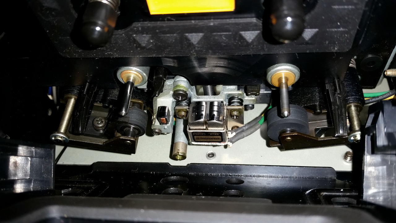

Amúgy a videón és a mellékelt képen látszik az is, hogy szerintem az orsók tengelyéhez képest alacsonyabban ül a kazetta. Emiatt tekeréskor elég hangos és lejátszáskor is van pici szalagzaj. Ha megemelem pár milimétert, akkor csendesebb lesz. Főként tekeréskor.
Belülről a mechanika ilyenkor:

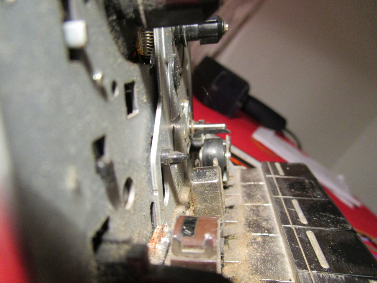

Más. Ma vettem egy F260-as Aiwát, 1000 Ft alatti áron, úgy, hogy 'a bal oldala nem szól'. Nos, (azon kívül, hogy mosásra szorul) a fej helyzetét megnézve, lehet ötletelni, mi az oka.. Szerintem a bal sáv fejtükre bele se ér a szalagba Kár érte, mert amúgy a felülete még csak nem is kopott neki, de így nyilván használhatatlan bármire is.
A hozzászólás módosítva: Dec 4, 2014
(#) PeachMan válasza Tomi94 hozzászólására (») Dec 4, 2014 /
Miféle tornádó csavarta ezt így meg?
Próbáltad kiegyenesíteni? Vagy ez ilyenkor már pontatlan lenne?
