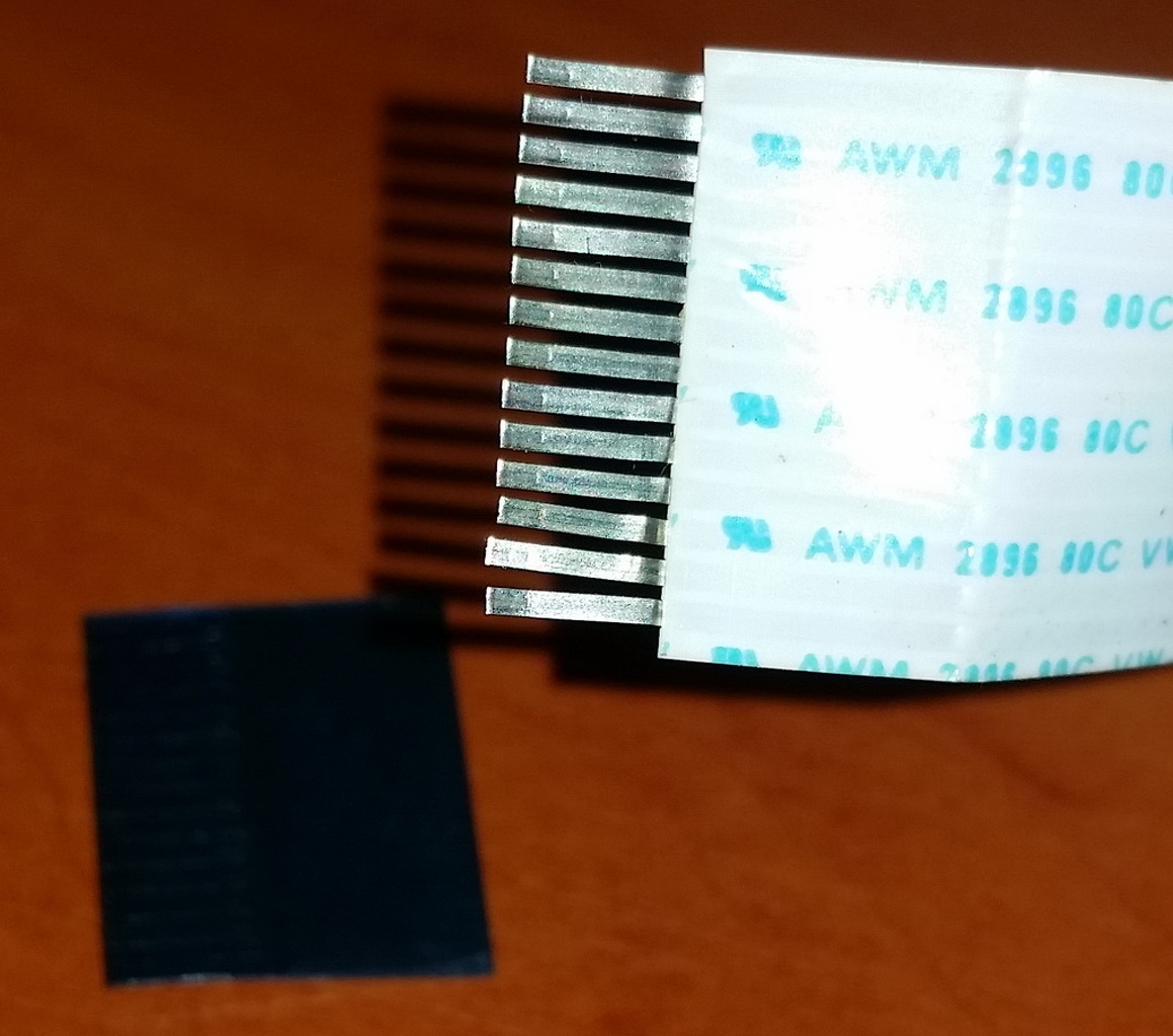

Összeszerelésnél viszont az egyik szalagkábel szétesett. Az érintkezőkről levált a műanyag lapka, amivel a csatlakozóba lehetett nyomni az ereket.
Lehet ilyesmit venni valahol? HQ-nál nincsen 14eres sajnos.
(#) CHZ válasza PeachMan hozzászólására (») Dec 7, 2014 /
Ragaszd vissza rá, megoldható..
A hozzászólás módosítva: Dec 7, 2014
(#) PeachMan válasza CHZ hozzászólására (») Dec 7, 2014 /
Nem sikerült sajnos. Pillanatragasztóval próbáltam, de valamiért nem érintkezik. Egy helyen lehet meg is tört sajnos. Gondolom mikor elromlott és szétszedték akkor törhetett meg. Próbálok szerezni ilyen kábelt. Ha nem megy akkor valami másik kábel egyik végét fixen beforrasztom a másikat pedig megpróbálom csatlakozóval megoldani.
(#) CHZ válasza PeachMan hozzászólására (») Dec 8, 2014 /
Kevés ragasztóval, majd erős nyomás mellett már ragasztottam vissza.
Másik lehetőség, levágod és a műanyag bevonatot óvatosan leszeded a megfelelő oldaláról és a kék merevítő fóliát mellédugva helyezed be a csatiba.
(#) PeachMan válasza CHZ hozzászólására (») Dec 9, 2014 /
Sikerült megoldanom, köszönöm a tippeket

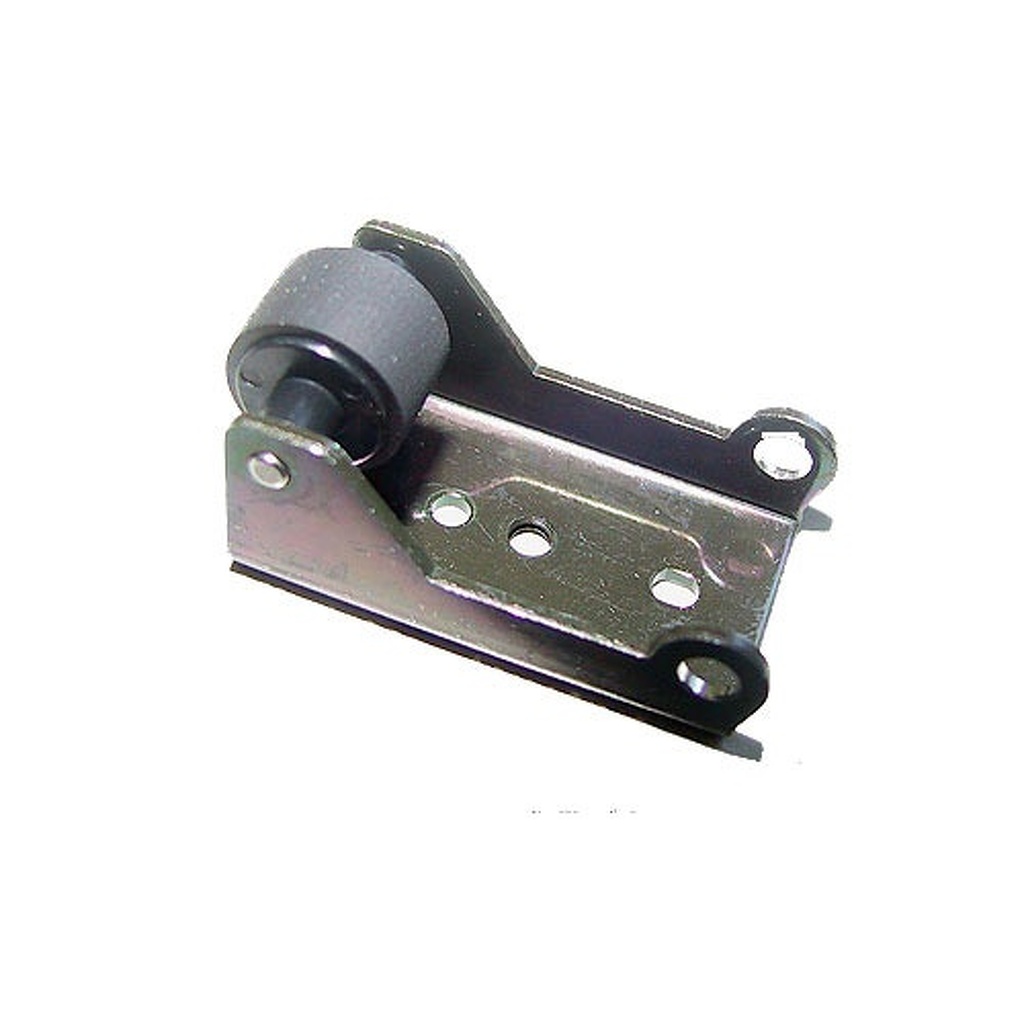

Egy Pio CT-900s-be való görgő párost lehet a szerelvényből kioperálva cserélni vagy érdemes egyben megrendelni inkább, persze jóval drágábban, és úgy cserélni?

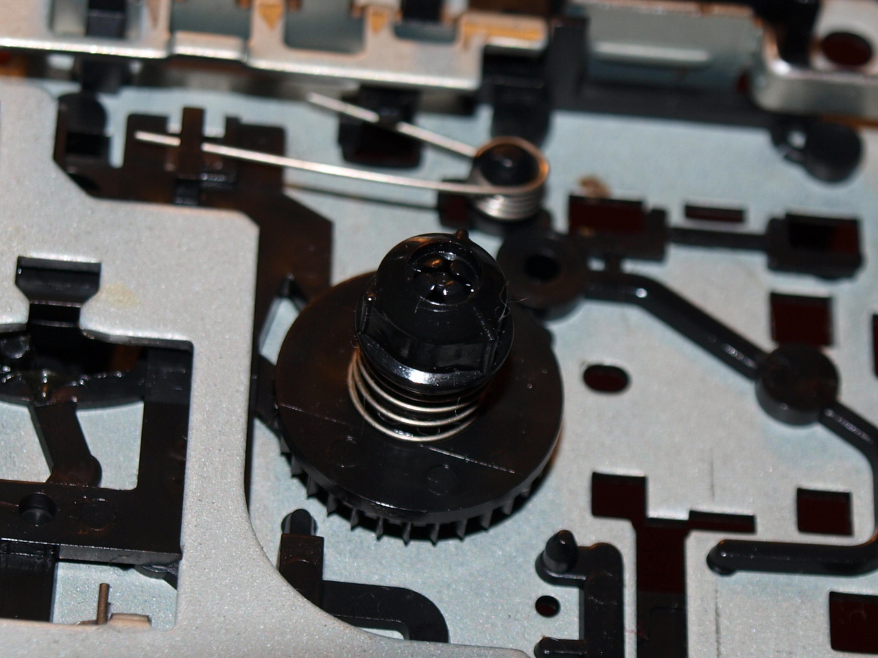

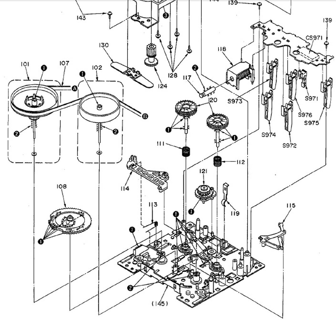

A Technics RS-BX501 mechanikájában a jobboldali orsót mi fékezi visszafele játszáskor? Mert már többször említettem, hogy a szalag vége felé elmászik az azimuth. Véletlenül jöttem rá, hogy picit hozzáérve visszafelé játszáskor a jobb oldali (leengedő) orsóhoz visszajön a magashang. Gyanítom, hogy nincs fékezés és emiatt lazul fel a szalag.
(#) CHZ válasza PeachMan hozzászólására (») Dec 14, 2014 /
Legtöbb mechanikában csak egy rugó van a baloldali orsó alatt.
Jobb estben filc és rugóerő...
(#) PeachMan válasza CHZ hozzászólására (») Dec 14, 2014 /
A mellékelt képen az orsók tengelyére, a fotoszenzor tárcsa alatt van 1-1 rugó 111-112 számmal jelölve. Esetleg lehet ennek a fékezéshez köze?
(#) PeachMan válasza PeachMan hozzászólására (») Dec 14, 2014 /
Nem sikerül szétszedni az orsót. Valaki szedett már szét ilyet? Nem merem a "felcsévélő fejet" feszíteni.
A hozzászólás módosítva: Dec 14, 2014
(#) Tomi94 válasza PeachMan hozzászólására (») Dec 14, 2014 /
Nincs a tengelyen egy kis műanyag gyűrű? Azzal szokták általában rögzíteni, vagy ha nem, akkor lepattintható róla.
(#) PeachMan válasza Tomi94 hozzászólására (») Dec 14, 2014 /
Semmi ilyesmi nincs rajta. A fejet ha harányomom a rugóra, akkor az a 4db karom-szerű rész marad csak a végén, ami tartja, hogy a rugó ne nyomja le a tengelyről a fejet.
Most akkor mi is a kérdés? Hogy tudtad hátulról lefotózni, ha még nem sikerült kiszedni? Vagy ez a tengely átmegy az alaplemezen? Mert akkor márpedig nem igen van más megoldás, mint lepattintani..
(#) eyess válasza PeachMan hozzászólására (») Dec 14, 2014 /
Igen le kell nyomni , de közben el kell fordítani , vagy a tengelyt , vagy az orsót , hogy a karmok ki tudjanak az orsóból csúszni.Tehát lenyomni , és talán egy negyed fordulattal elfordítani a kettőt egymáshoz képest .Tehát a tengelyt , és az orsót egymáshoz képest minden bizonnyal szét fog utána csúszni .Közben vigyázz majd a rugóra nehogy elrepüljön az orsóval együtt.
