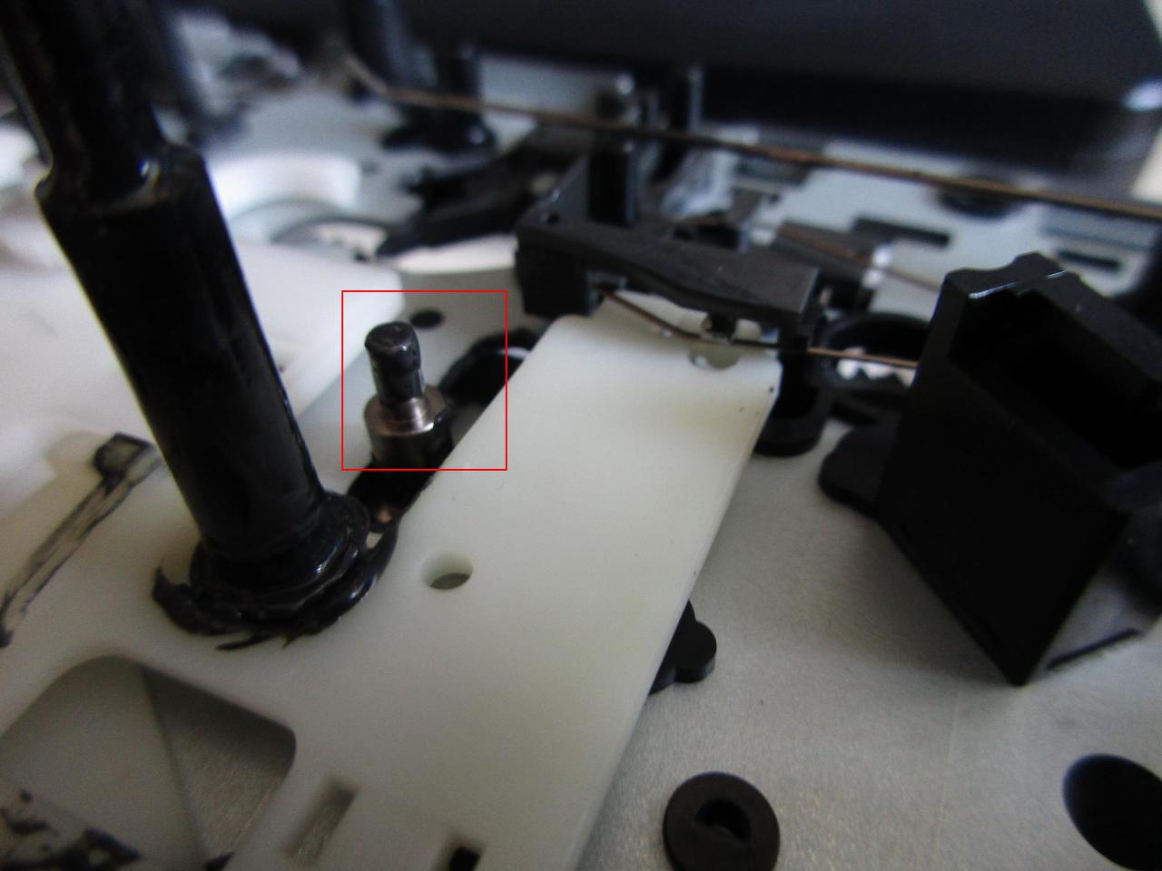

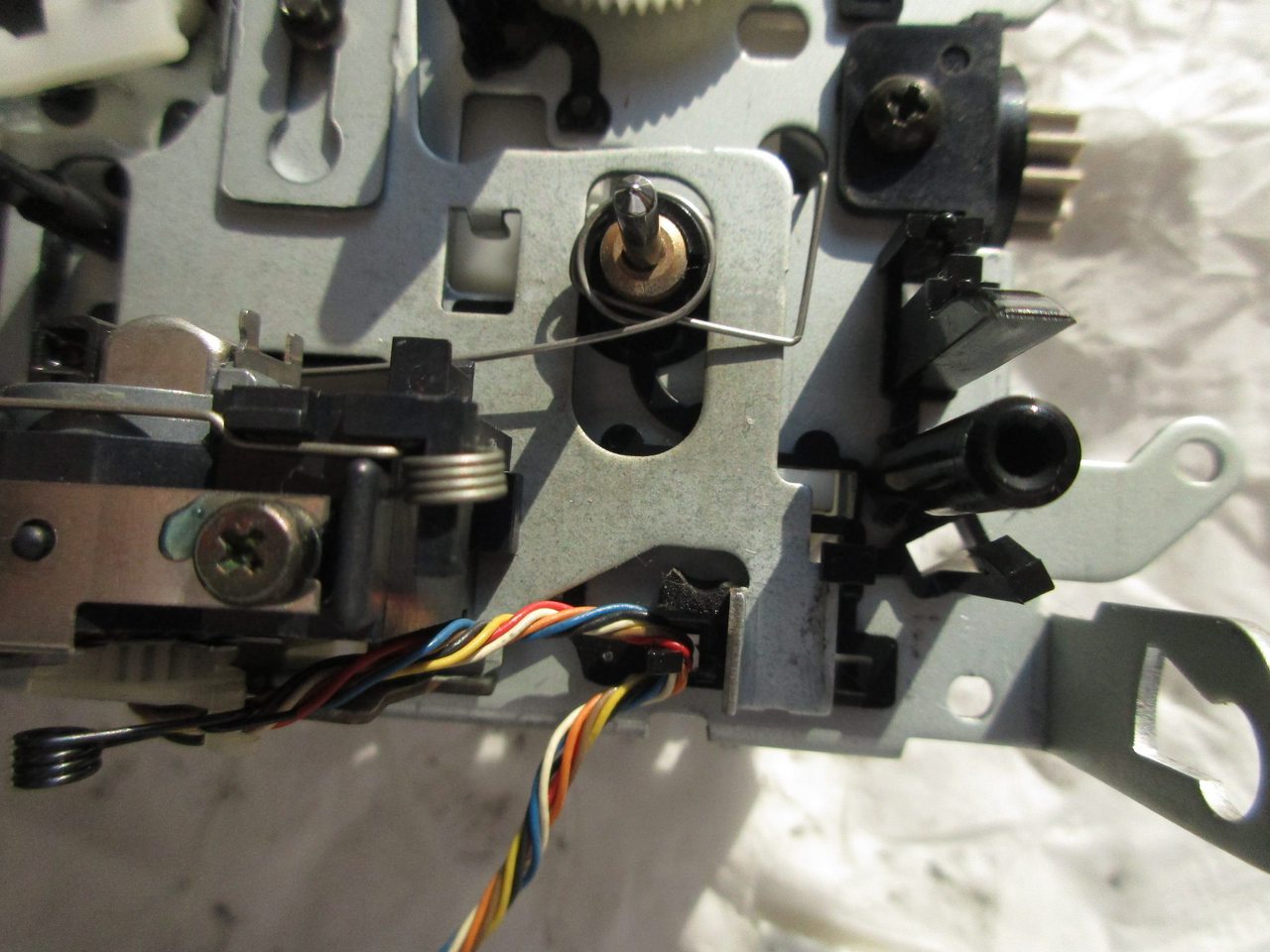

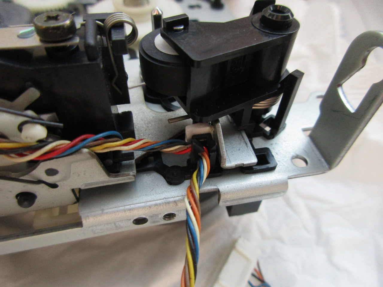

Sony TC-WR720 mechanika indítási problémája fogott ki rajtam egyelőre. (Ez a szokásos kétmotoros Sony futómű van benne.)
Az eredeti gond az volt (és még mindig fennáll..), hogy bármilyen üzemmód indítására elakad és darálni kezd a mechanika, mert a lendkerék és a programtárcsa közt átugrik a fogaskerék. (Utóbbi nincs kopva, a tárcsa akad meg a normálisnál nagyobb ellenerővel.)
Apróra szétszedtem az egészet, lefejtve róla mindent, ami a hiba szempontjából lényegtelen. Így a következőre jutottam: van egy, a fejegységet felhúzó lemezből kiálló fémrúd, és ez túl alacsonyan van alaphelyzetben, nem tudja elkapni a tárcsa, hanem oldalra próbálja nyomni (videón jobban látszik). Ha picit kézzel rásegítek, akkor sikerül elindulnia és utána már kapcsol mindent..
Kopásnak se a tárcsán, se a fémrúd végén nyoma sincs, utóbbi kézzel megfogva nem lötyög. Egyáltalán, az egész magnó egyebekben olyan, mintha szinte új lenne.. (Fotókon a keretezett részeknek kell kapcsolódnia.)
Lehet ennek az elemnek a magasságán állítani esetleg? Mert jobb ötletem nem nagyon van..
(#) Tomi94 válasza Tomi94 hozzászólására (») Szept 15, 2016 /
Időközben - más segítséggel - sikerült megoldani a problémát, de azért leírom ide is a megfejtést. Szerintem hasznos lehet még másnak is, mert valószínűsíthető a többi ilyen mechanikával szerelt Sony deckben is az előbb-utóbbi megjelenése..
Szóval, a görgőhíd alatt a kis távtartó gumilapocska volt a bűnös. Az évtizedes állásban végleg felvette az összenyomott alakját, ettől pedig a komplett fejhíd 0,5..1 mm-t lesüllyedt. Ez pedig már elég volt a videóban látható elakadáshoz. Ezeket öntapadós szigetelővel pótolva a hiba (legalábbis kézzel átforgatva) megszűnt, hétvégén összerakom a többi részével majd.
