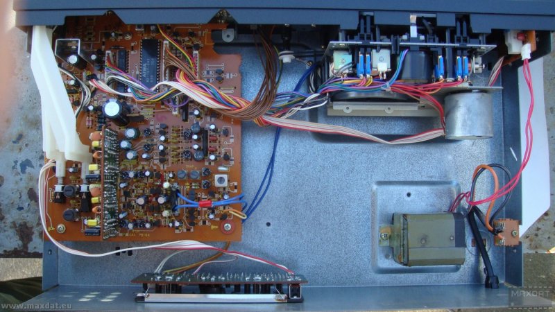

(#) CT-3 válasza (Felhasználó 13571) hozzászólására (») Okt 16, 2016 /
Ez lenne az AIWA R450 belseje,a panel kellene.
aiwa
Köszönöm a segitséget!
(#) rewox válasza CT-3 hozzászólására (») Okt 17, 2016 /
Szia Ct-3! Gyakorlatilag kell lennie egy működőképes panelnek valahol nálam, este megkeresem!

(#) rewox válasza CT-3 hozzászólására (») Okt 19, 2016 /
Megvan!
