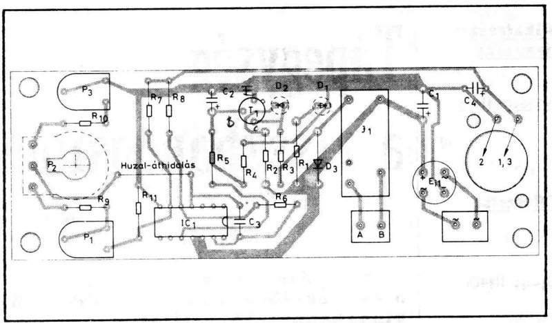

(#) lovas-sandor hozzászólása Aug 5, 2008 /
Köszönöm a segítséget mindenkinek! Úgy tűnik már jó lesz a keltetőgépem. A hőingadozást sikerült 0,3-0,4°C alá csökkenteni a fűtés teljesítményének csökkentésével. Egy hajszárítóból kiszerelt rövid fűtőszálat alkalmazok 42V 150W-os trafóról. A levegőkeringetés külön adapterről folyamatosan működik. A mechanikus relét is szilárdtest relére cseréltem. Feltöltök egy pár képet, ha valaki akar ilyet építeni, talán segítséget nyújthat.
(#) edgar válasza lovas-sandor hozzászólására (») Aug 6, 2008 /
Orvendek(unk), hogy sikerultmegoldanod a problemat.
A szabalyzorol legyszives es egy kicsit tobbet irj.
Ugyan is a C2 egy kicsit gyanus nekem, hogy 1µF-os erteku (szerintem 0,1 uF).
Egy konkret rajzot szurjal be a szabalyozorol ahogyan csinaltad.

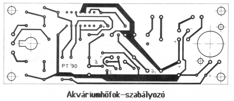

(#) lovas-sandor válasza edgar hozzászólására (») Aug 12, 2008 /
A hőfokszabályozómban a C2-es kondi biztos, hogy 1ľF-os értékű. Többet nem tudok írni róla, én a Baji Elektronikánál vettem Vácon (1400Ft), csak össze kellett rakni, illetve az R4-et 560K-ról 2200K-ra cseréltem.
