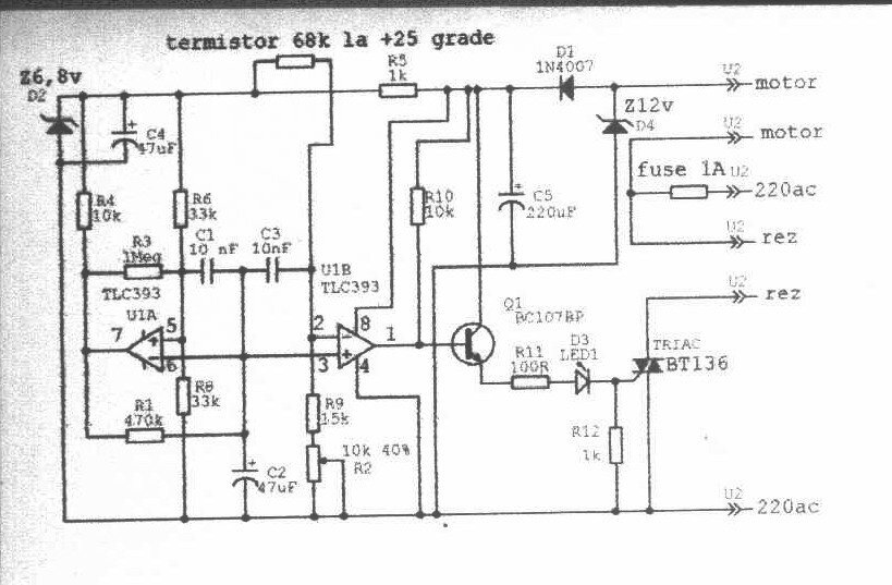

Anno én is kirajzoltam egy ilyen gyári kis keltető kapcsolását (mert hibás volt). Nagyon hasonló a megoldása, ez is a ventilátor motort használta a táp előtét ellenállása gyanánt. Egy gyári hőmérő és relatív páratartalom mérő kapcsolódott hozzá, innen táplálták azt is 1.5V-al.
Kőszőnőm .
R3 mennyi az értéke? A hozzászólás módosítva: Okt 11, 2025

Amúgy az R3 a Nik rajzán 1MΩ. A hozzászólás módosítva: Okt 11, 2025

A proli007 kolléga megállapítása helyes, a Cleo kapcsolási rajzán az R3 ellenállás értéke 1 MΩ.
Az általa közzétett kapcsolási rajz megegyezik a CLEO és a PUISOR inkubátorokban alkalmazott változattal. Mint mindig, ezúttal is szakszerűen és a saját, igényes stílusában rajzolta újra a kapcsolást. Köszönjük szépen a munkáját, proli007!
Nagyon szívesen! Egy mesterszakács barátom hozta el a keltetőit, mert mindegyiknek volt valami baja. (Komoly tanyája van Várdombon.) Így hogy értsem is hogy mit javítok, kirajzoltam ezt a típust.Én ilyen "varázsneveket" Nem szoktam megjegyezni, így elneveztem valaminek, hogy a file névből tudjam hogy mi is ez. (Nem könnyű ez a régi 8 karakteres névvel, több ezer rajznál.)
