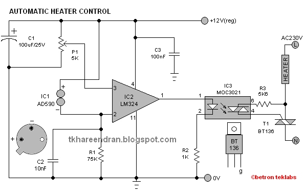

(#) johi2001 hozzászólása Márc 10, 2009 /
Ez szerintetek jó?
incman.pdf
vagy ez?
(#) proli007 válasza johi2001 hozzászólására (») Márc 10, 2009 /
Ha már egy AD590 van benne, aminek 1uA/Kelvin az áramgenerátora, akkor a szabályozott hőfokot is lehetne vele egyben mérni és kijelezni. (A hőfok beállítási tartománya is (P1) túl durva és külön referencia illene neki. A 75K is el van méretezve..)
üdv! proli007

(#) fongab válasza johi2001 hozzászólására (») Márc 10, 2009 /
Mind a két rajznál
Ha a referencia feszültséged nem pontos, ( változik ) akkor változik a hőfok. ( Műveleti erősítő, előtti rész. )
üdv.
