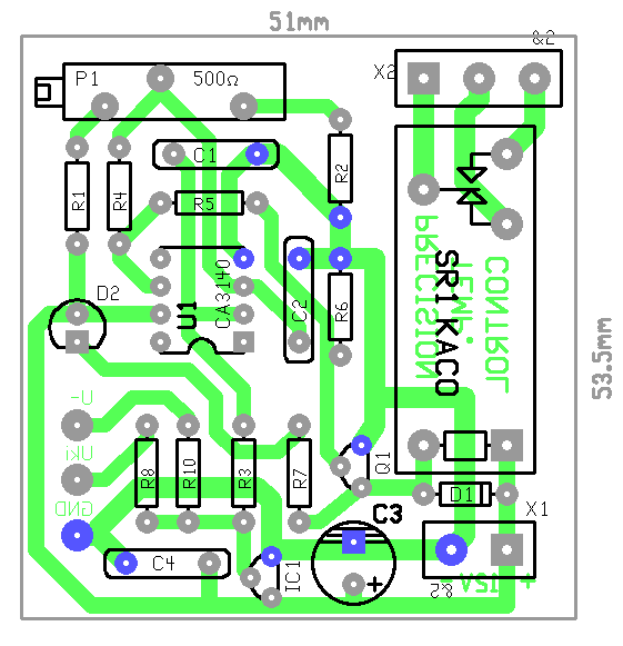

Már tervezem a dobozt, ami bútorlapból lesz, 4cm hungarovell szigeteléssel. Az lenne a kérdésem, hogy ha 3db izzóval akarom fűteni és 3 tálcát akarok egymás fölé akkor a hőeloszlás jó lesz-e, kap e minden tálca megfelelő meleget? kb. 50*40*70cm lenne a belső tere. És még annyi, hogy a ventillátor az mindig megy, vagy csak ha fűt? Köszi a válaszokat.
Ha már egy AD590 van benne, aminek 1uA/Kelvin az áramgenerátora, akkor a szabályozott hőfokot is lehetne vele egyben mérni és kijelezni. (A hőfok beállítási tartománya is (P1) túl durva és külön referencia illene neki. A 75K is el van méretezve..) üdv! proli007
Több tálcás ( egymás felett ) megoldásnál a felső tálca a legmelegebb. Ott keverni kell a levegőt. Ezt álltalába ventilátorral oldják meg. Ha sok levegőt szállít, akkor kiszárad a tojás. Amit eddig olvastam könyvet a keltetésről az mindig figyelmeztetet A keltetésre szánt tojásokat, és a keltetőből kiszedett tojásokat, huzatnak kitenni nem szabad. Mindig hűvös, friss levegő legyen, de huzat mentes. Égővel kapcsolatba. Nem tudom, hogy jó e. És nem az égő, mint fűtő testel vannak gondjaim. Hanem a fénnyel. Eddig bármilyen tojással szaporodó állatot láttam, a tojások, a legkevesebb fényt kapják. Vagy azért mert a tojó ül rajta, vagy ha nem, akkor a többi állat elől rejtik a tojást. Pl.: hüllők. Az elektronikával kapcsolatba. Biztos jó. De én a relé és a termisztor kivételével az egészet vastagon lakkoznám. Keltető térbe van. Ez jó, mert azonos, a hőfok. Kicsi lesz, a alkatrészek hőfokszórása. De a utolsó napokba, a pára tartalom változik, ami bezavarhat. Amit még, javasolnék. Az, az, hogy a termisztorod a lehető leg kisseb legyen. ( Tömegbe, ne értékre ) Pl.: ha felfogató zászló, lemez van rajta. Akkor, annak is át kell melegedni, le kell hűlni, ez idő, míg átveszi, a keltető hőmérsékletét. Minél kisebb annál hamarabb melegszik, hűl. üdv.
Mind a két rajznál Ha a referencia feszültséged nem pontos, ( változik ) akkor változik a hőfok. ( Műveleti erősítő, előtti rész. ) üdv.
Van valakinek nyák rajza az abábbi kapcsoláshoz?
Úgy látom neked van. Ott van a jobb oldai képen.
