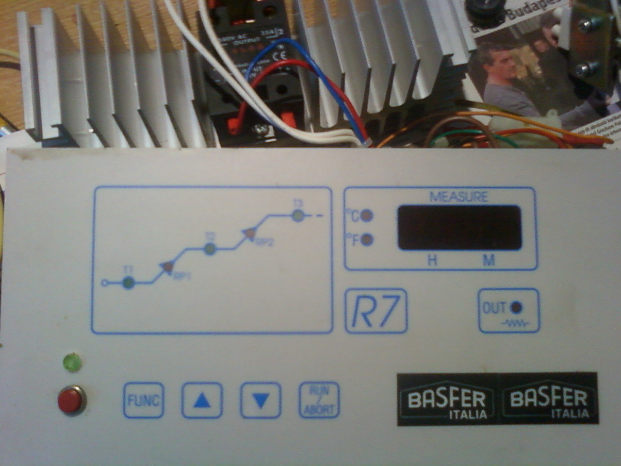

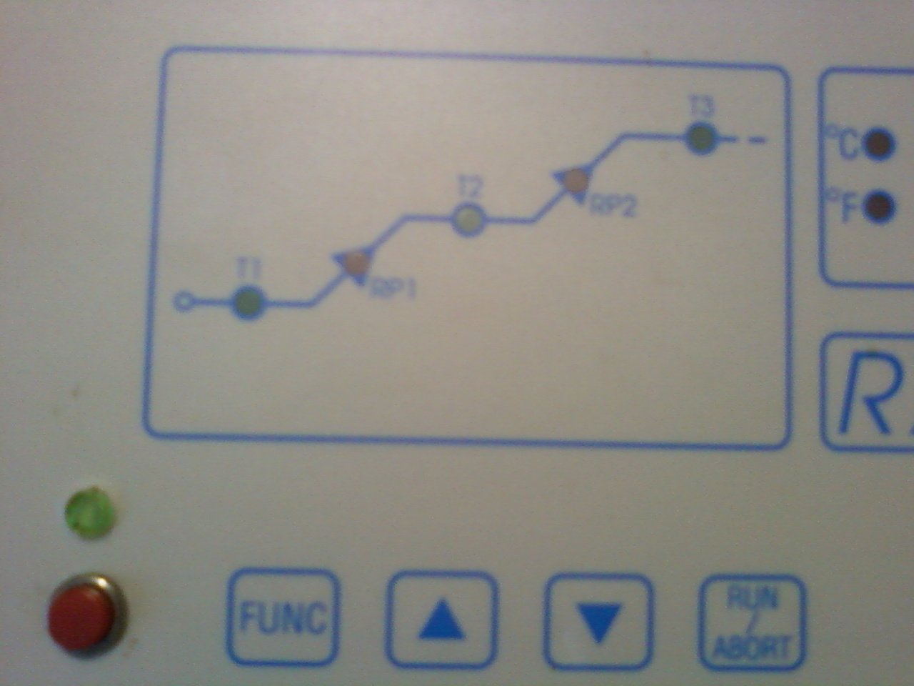

Van nálam javításra egy BASFER ( ITALIA ) vezérlés ! Én villanyász vagyok , ami rossz volt benne , kicseréltem , de még mindig nem működik helyesen ! Állandóan fűteni akar ! Én előttem , senki nem tudja ki , valaki belepiszkált ! ( látni a vezetékeken ) ! Itt olvastam , hogy a folyamatos hőn tartáshoz tirisztort használnak ! Ez egy két lépcsős modell , ahol állíthatóak az idők ( a hőn tartás ) és a hőfokok . Ezen kívül van rajta egy általam ( gyors gomb ) ami a doboz belsejében lévő időkapcsolót indítja ! A kérdéseim a következők : 1-Mire szolgál a gomb , ami indítja a belső időkapcsolót ? 2-Ezt milyen értékre kell állítani ? ( szétesve kaptam , összeraktam , működik ) 3-Ki tudja megjavítani , ha nekem nem megy ? Gondolom az előző valamelyik tulajnál elromlott ! Oda adta egy szakinak , az meg össze vissza kötözte a vezetékeket hogy " működjön " , én viszont látom , nem mükszik ! Adok képeket róla és minden segítséget szívesen fogadok ! Íme ! Miwe aeromat 8.64 csEgy Miwe pékáru,kenyér sütővel kapcsolatban lenne kérdésem ha nincs kihalva a topik.

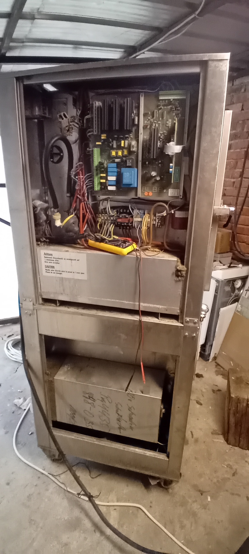

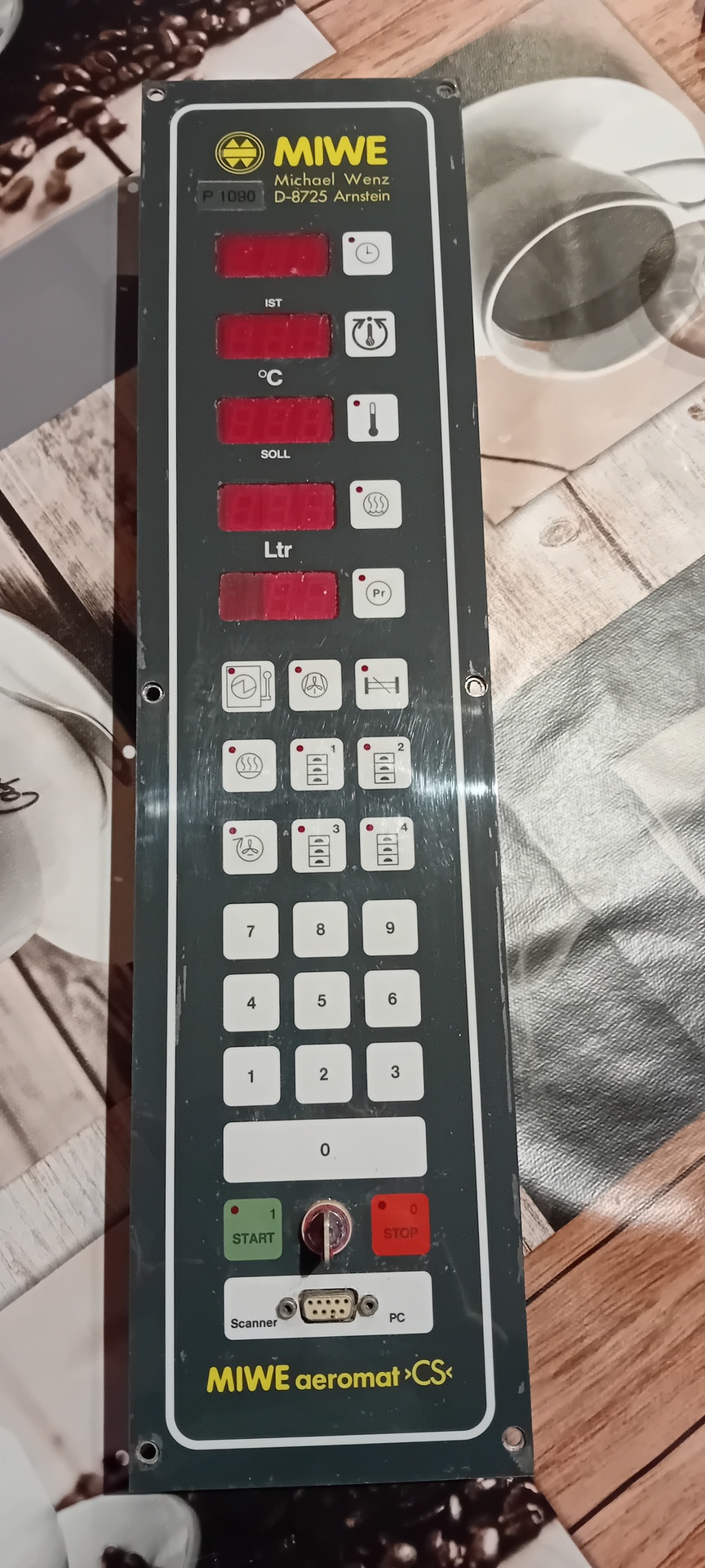

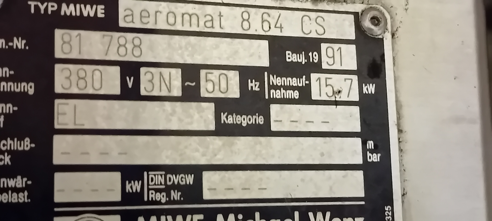

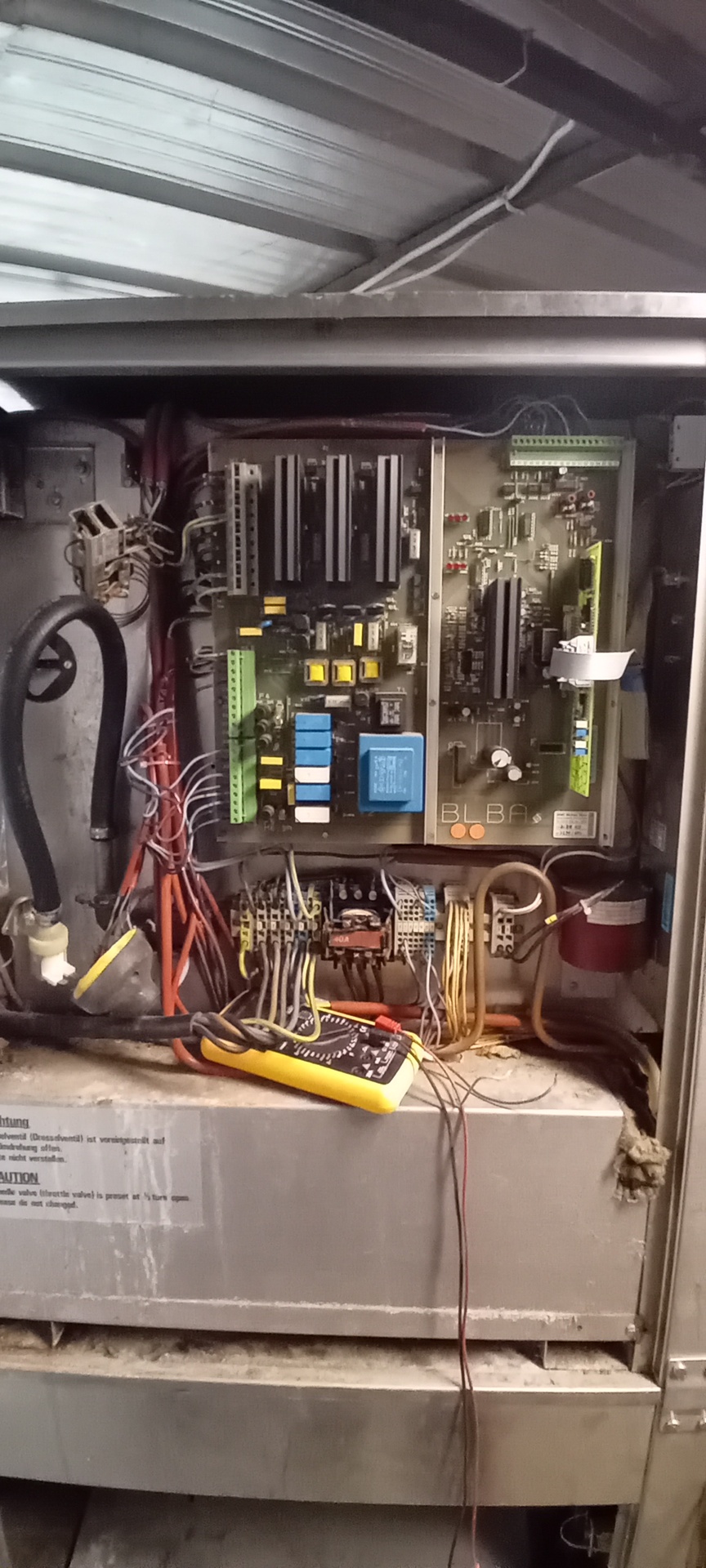

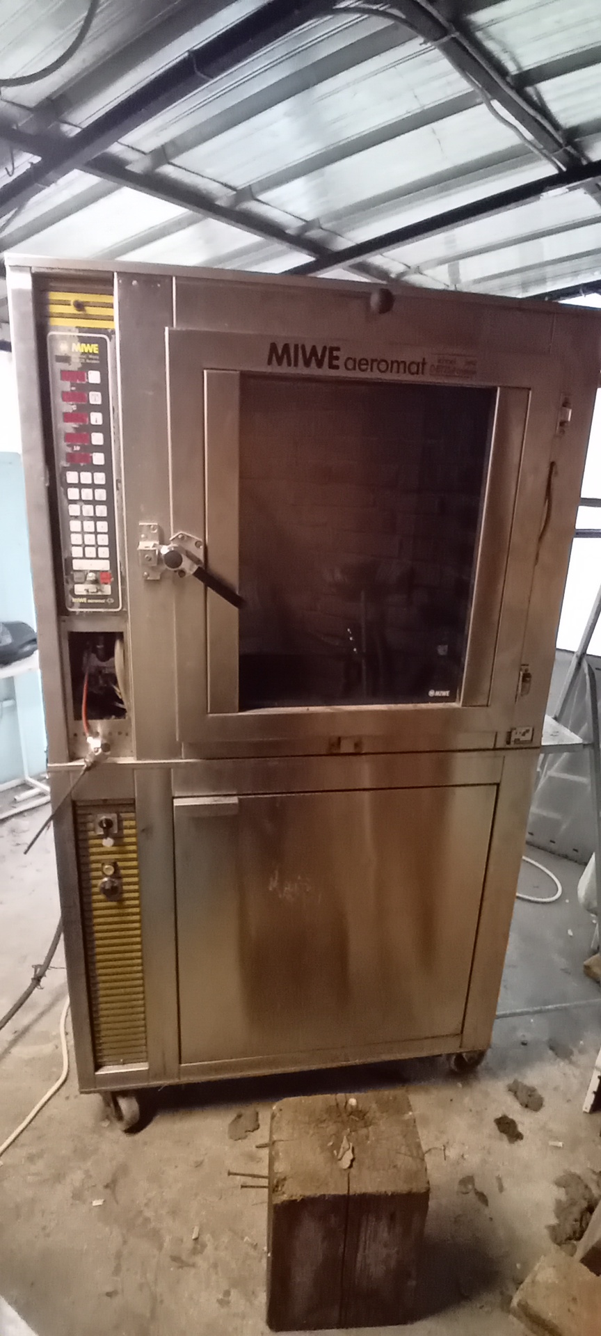

Egy Miwe Aeromat 8.64 cs az alany.Probáltam keresni használati utasitást,ill service manualt hozzá de nem találtam.A vezérlése halott volt egy rakás x2 kondit,ellenállásokat,varisztort,biztositékot cseréltem,most már életre kelt.De mivel fogalmam sincs hogyan kellene működnie,gondolok itt a panelvezérlőre.Hátha van tapasztalata valakinek.Ez egy 3f 15kw-os gép igazi monstrum 91-es gyártású.Már belenyultak korábban sikertelenül,áll már 6-8 éve.Alul kelesztő ezt már helyre raktam,felül 10 tálcás sütő,na itt vannak gondok.Fűtőszálak mennek,ventillátorok is működnek a vezérlésről.Eléri a beállitott hőfokot fűtés lekapcsol,kis időmulva a ventik is,de nem kapcsol ki a program végén hanem kb 2 perc mulva ujraindul.Probáltam lekötni a fűtőszálakat,akkor is ugyan ez a helyzet mennének a ventik reggelig.Nyilván nem folyamatos üzemű a venti szakaszos de a lényeg nem áll le a gép.Ez a problémám vele.
A hozzászólás módosítva: Jan 20, 2025
Lehet a foton nem látszik,a kezelőpanel alján van egy kulcsos kapcsoló ami semmit nem csinált hiába tekertem ide oda,most szér szedtem a panelt és el van törve a belseje a kapcsolónak most bütykölöm.Ez ha jó lesz jelent e vmit a működésében ezt nem tudom.
Kapcsoló sikeresen javitva.Holnap próba.
