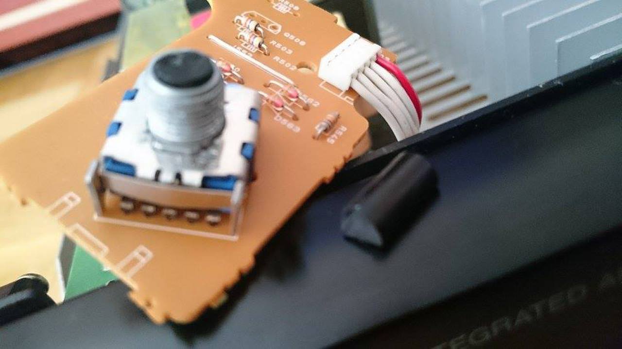

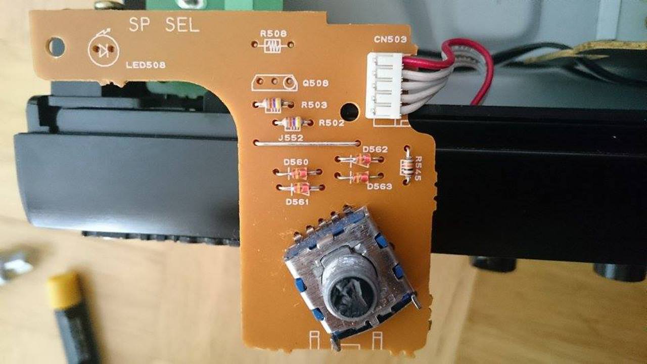

Adott egy Kenwood KAF-1030 tipusú erősítő amelynek el lett törve az egyik kapcsolója(Melléklet 3. oldal hármas számmal jelölt kapcsolója .)
Magán a kapcsolási rajzon hol van feltüntetve ez a kapcsoló ? Nem találom. Cserélnem kellene majd.
(#) papi válasza Directors hozzászólására (») Ápr 11, 2016 /
SW506
S60-0038-08
SW,ROTARY
G120141200010
(#) sunside válasza Directors hozzászólására (») Ápr 11, 2016 /
A 10. oldalon jobbra van SW506 néven de azt irja, hogy csak a KAF3030-ban van.
(#) sunside válasza sunside hozzászólására (») Ápr 11, 2016 /
Csak a standby ledre vonatkozik a KAF3030, a kapcsolóra nem. Bocs.
(#) Directors hozzászólása Ápr 12, 2016 /
Köszönöm a segítségeteket.
Ilyen kapcsolót hol tudnék beszerezni ?
(#) sunside válasza Directors hozzászólására (») Ápr 12, 2016 /
Ha le tudod fényképezni, tedd fel ide, szerintem egy egyszerű egyáramkőrös 4 állású forgókapcsolóval kiváltható, mint például EZ.
(#) Directors válasza sunside hozzászólására (») Ápr 12, 2016 /
Itt van róla kép.
(#) Gabó válasza Directors hozzászólására (») Ápr 12, 2016 /
Esetleg az eredeti javitasa? Persze jartassag kell hozza.
(#) sunside válasza Directors hozzászólására (») Ápr 13, 2016 /
EZ hasonlit a legjobban rá, alul megtalálod a méreteket, vesd össze a tieddel.
(#) Directors válasza sunside hozzászólására (») Ápr 13, 2016 /
Megnézem, köszi.
Gabó. Persze megpróbálom előtte összeragasztani. Hátha.
Ha ragasztod, javaslom mindkét félbe fúrni egy kis lyukat tengelyirányba és egy kis stiftet beragasztani a szilárdság növelése érdekében.
(#) Gabó válasza Directors hozzászólására (») Ápr 13, 2016 /
Ahogy sunside is írja, meg kell stiftelni, bár én annó vékony csavart vettem, és azzal fogattam össze + ragasztás.

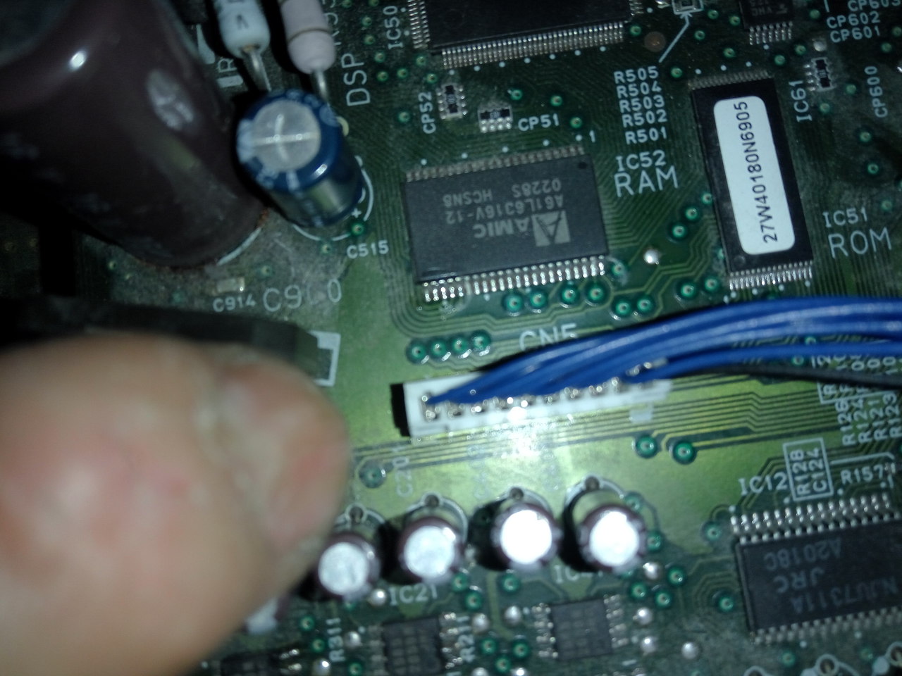

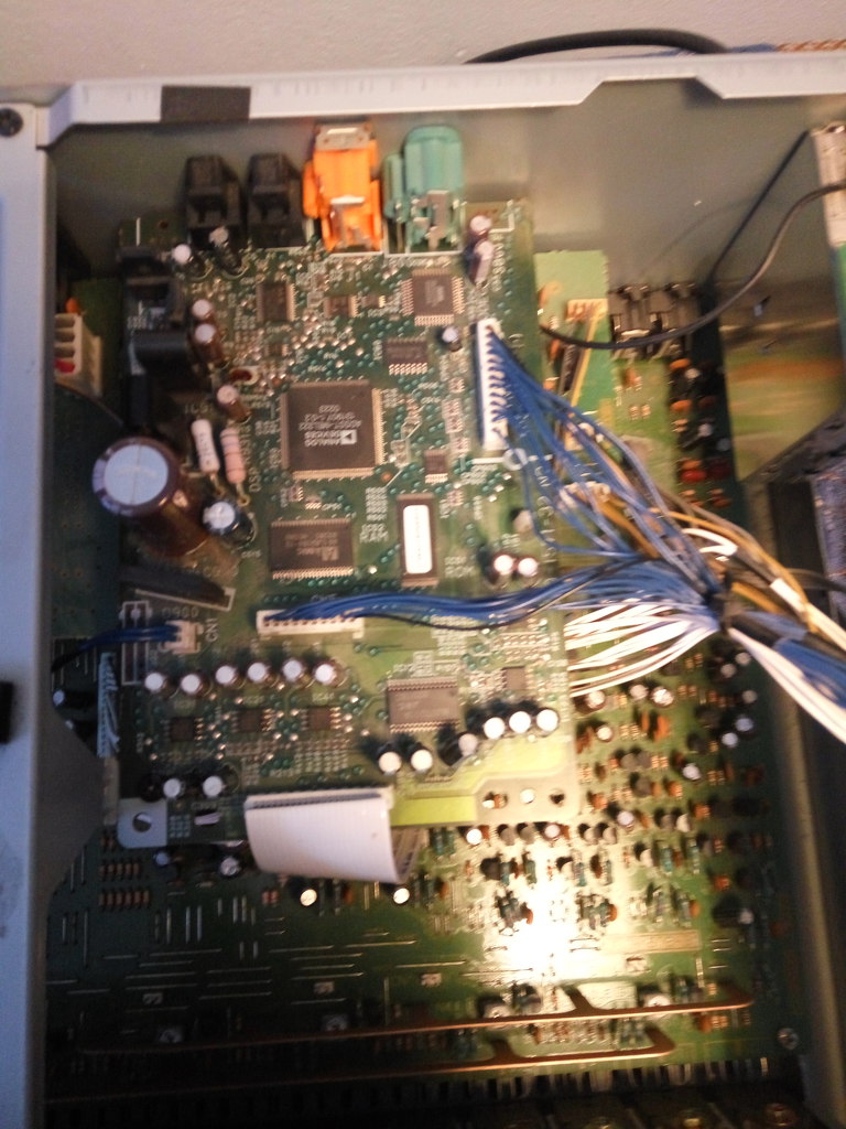

Sziasztok !
Van egy Kenwood krf v8060d
Tipusu erösitöm nemtudom hogy fogalmazzam meg de megprobálom.
Szoval a probléma az vele hogy ha be akarom állitani pl pro logic üzembe akkor elkezd recsegni pattogni meg nyàvogni.
Namost szétszedtem és reflexböl ahoz a vezeték köteghez nyultam ami okozza a gondot el is halgatott minden ******* lett.
Elengedtem és ujra ugyan az a probléma. Nem tudom mi tévö legyek hogy müködjön szépen.
Gondoltam hogy odaforrasztom de elotte inkább kérdezek ne hogy ***********. Erröl a kötegröl van szó :
Ezen a panelon.:

(#) reloop válasza Nfmvoros hozzászólására (») Júl 6, 2016 /
Szia! Azzal, hogy megérintetted a vezetékköteget, vagy egy rossz érintkezést szüntettél meg, vagy egy hiányzó árnyékolást hoztál létre. Ismételd meg ezt a mozdulatot egy szigetelt tárggyal, például csavarhúzó nyelével. Ha érintkezési hibáról van szó, azt be lehet határolni és forrasztással javíthatod. Amennyiben hatástalan a kábelköteg ilyetén nyomkodása, akkor a környező tápszűrő kondenzátorok között keresném a hibát, például púpos elektrolit kondit.
