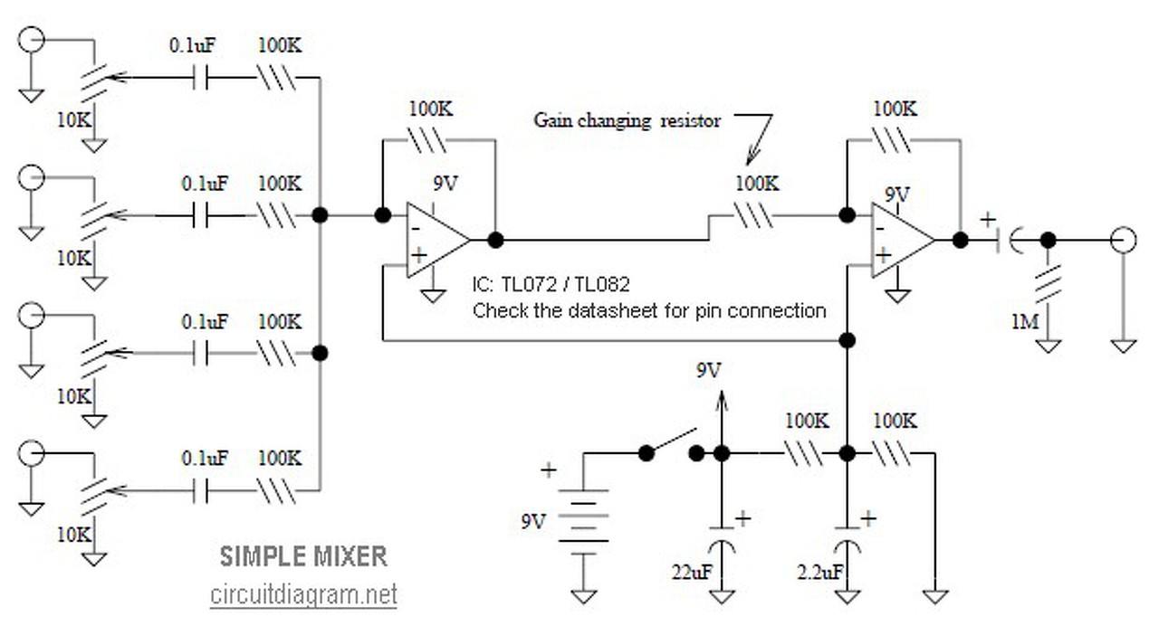

Hello mindenkinek. Olyan kérdésem lenne, hogy egy 2 csatornás keverőt szeretnék építeni. Nem kell semmi extra hogy mély magas stb állítása. Csak a két bemenő hang hangerejét tudjam állítani. Valakinek van valami kapcsolása? Jó lenne ha csak plusz tápos megoldás lenne. Előre is köszönöm
(#) proli007 válasza uramesi89 hozzászólására (») Feb 22, 2017 /
Hello! Pld. itt van. Két bementet elhagysz, és kész is vagy.
