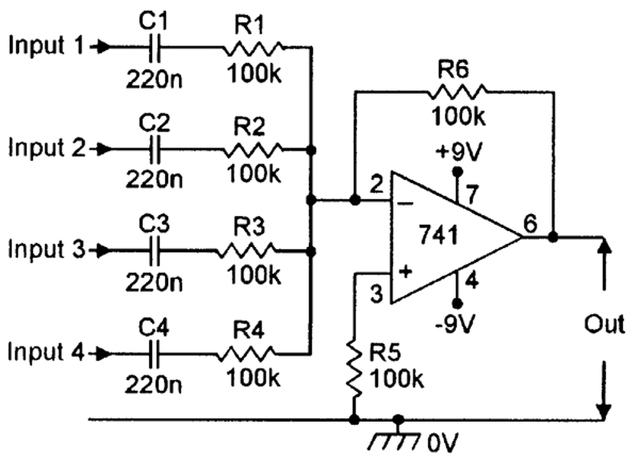

A kapcsolásból igazából a fokozatok érdekelnek. Nincs ekkora keverőre szükségem, csak egy részét építeném meg. Valahol több lenne, mint egy átlag keverő, valahol kevesebb.
Építheted ez alapján a rajz alapján is a be- és kimeneti fokozatokat. Halványan be van rajzolva a hangszín kör is. A kimenetre a Master poti után viszont én még tennék egy kimeneti fokozatot, ami függetlenítené a Master potit a terheléstől.

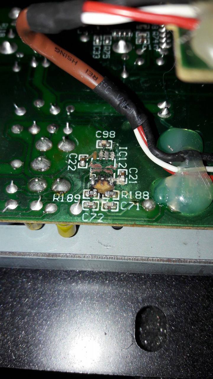

Sziasztok ! Vettem egy Gemini ps 626 x keverő pultot a mikrofon része nem szól csúnya kokányolást találtam.Ha így be kötöm működhet ? Köszönöm szépen.
A hozzászólás módosítva: Dec 12, 2016
Ha minden vezetősávot helyreállítasz és az IC jó, akkor működhet. ezt így a képekből nehéz eldönteni.
Oké csak nekem nem egyértelmű a vezető sáv.
Kapcsolási rajzot kell hozzá keríteni. Ez itt például a Gemini PS-727. (Alul a Processing felirat helyett megjelenő Get Manulal feliratra kattintva tudod letölteni.) Talán ez a része hasonló.

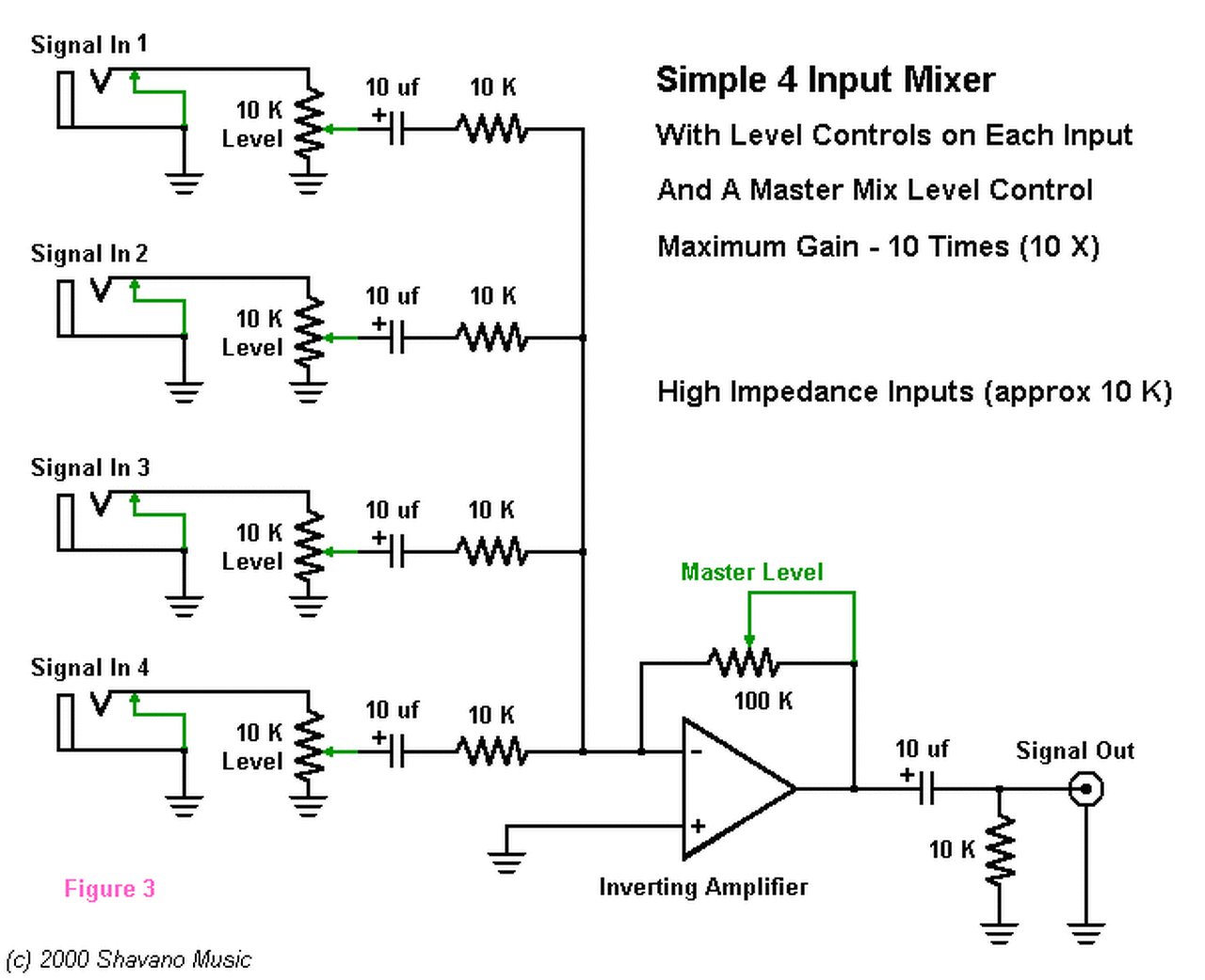

Ha így építed meg a rajz alapján, akkor felesleges bele az 5532-es, mert ez így már alapból zajos lesz.
Az alsó részen látható passzív-keverő rész zajos, ettől az egész zajos lesz a kimenetén nézve. Az alsó részhez is IC-vel megépített erősítőfokozat kellene, kisebb erősítéssel, mint a fölső csatornák, amik vélhetően mikrofonhoz valók, a 100-szoros erősítés miatt. Az alsó, vonalszintű csatornákhoz, azonos kapcsolásban elég lenne a 47k-47k ellenállásos bemeneti-visszacsatoló ellenállás. A potméterek is az alsó részben inkább 47-100kOhm értékűek legyenek és a bemeneten, az IC előtt. Ha az alsó rész is IC-vel támogatott lesz, akkor a most bennlévő 47kohm-os ellenállásokat ki lehet venni, helyettük 1-1kOhm kell összegzőnek a kimeneti IC-fokozat elé. Sok sikert! Üdv!
Az alsó rész nem egy külön passzív keverő, az alsó 3 csatorna jelét ugyanúgy a kimeneti opamp összegzi aktív keverő fokozatként, mint ahogy a többi csatorna jelét is. Azok a bemenetek minden bizonnyal nagyjelű műsorforrás jelét hivatottak fogadni (az már más kérdés, hogy egy illesztő fokozatot megkívánnának azok a bemenetek). Az LM324 zajosabb, mint az NE5532, úgyhogy előnyére válna mindenképpen az áramkörnek.
Mikrofon előfoknak viszont nem használnám, főleg nem aszimmetrikus jelfogadással. De ez a kapcsolás láthatóan nem professzionális célokra lett tervezve, egyszerű házi használatra viszont megfelelhet. A hozzászólás módosítva: Márc 23, 2017

De, az alsó rész egy passzív keverőfokozat, aminek az összegzett jele az IC-bemenetén nézve már zajos lesz, a kimeneten erősítés után, pláne.
Minden csatornába jó lenne egy IC-fokozat, a csatorna felhasználástól függő erősítéssel és azok kimenetei lennének összegezve, akkor sokkal kisebb zaj lenne a kimeneten, de ezt majd a megépítője hallani fogja és esetleg megírja nekünk, hogy mit és hogyan épített meg. Ismeretlen bemeneti forrásimpedanciához pedig jó lenne FET-bemenetű, kis zajú erősítő IC, mint mondjuk az OPA2134, vagy más hasonló. A tápot az IC lábaihoz minél közelebb hidegíteni kell kb. 47-100nF-os kerámia kondenzátorokkal és a panelon külön még a bejövő tápnál soros 10Ohm-on keresztül 100-220µF ELKO is jó ha van. Sok sikert! Üdv!
Értem, hogy mire gondolsz, viszont attól, hogy azokban a csatornákban nincs aktív elem, még maga a keverő FOKOZAT aktív (a kimeneti opa).
Szerintem is az also rész (passzív) csapnivalo terv. Teljesen mellözi a logikát s igy soha nem lesz az amit várnak töle.

Az also 3 bemenet passzivnak mondhato, hiszen nincs ott erösitö, csak az összegezett jel van erösitve. Mivel ezek nagyszintü jelek az LM324 zaja itt nem igen számit ( a másik 3 bemenetnél igen). Ennek ellenére ide is jobb IC illene mint a matuzsálemi LM324. A hozzászólás módosítva: Márc 26, 2017
Passzívnak mondható? Nem éppen egy-egy tipikus invertáló kapcsolás mind a hat?
A jel mielött az invertálo fokozatra jut már keveredik. De a hiba nem itt van, hanem a bemeneten.
A műveleti erősítő 13-as lábbal jelölt bemenetére ideális esetben úgy tekinthetünk, hogy ott nincs feszültségváltozás, az áramok eredőjének kell nullának lenni. Ennek tükrében vizsgálva egy vonali bemenetet, nem jöhet szóba a jelek előzetes keveredése. Kipróbált dolog ez, esetleg én nem magyarázom elég világosan.
Nem ott van a baj, hanem a bemeneten. A 3 potira DC is kerülhet amitöl serceg az egész keveröpultocska. Azaz a leválaszto kondik vannak rossz helyen. Csak ennyi, és sajnos sokszor elöfordul a neten is meg az ocska pultokban.
