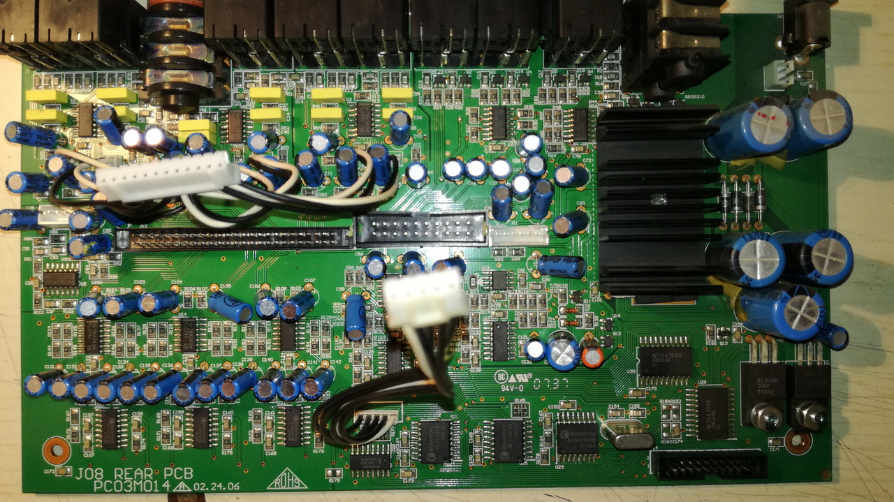

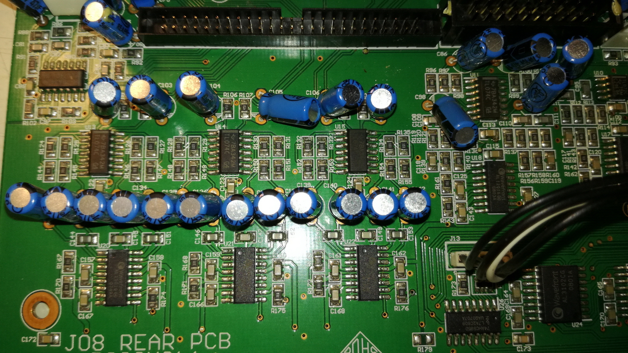

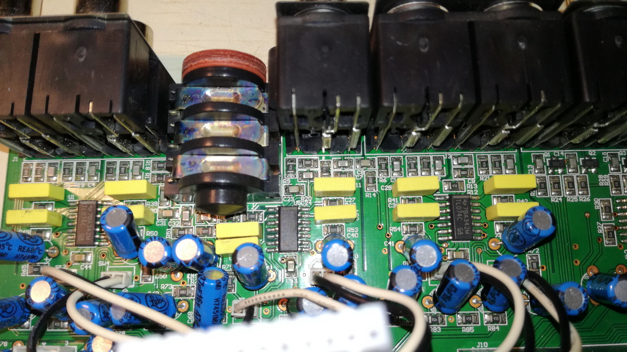

(#) djbeeboy hozzászólása Ápr 19, 2017 /
Kedves Fórumtagok!
A kezem ügyébe akadt egy Numark DXM09 típusú keverő, melynek a problémája a következő!
A 2. csatorna Line csatornájára csatlakoztatva egy cd-lejátszót, a master kimeneten a jel szint felemás, avagy az egyik oldala normálisan szól, a másik pedig nagyon halkan, de nem torzítva!
Fejhallgató kimeneten tökéletesen szól, belehallgatáskor!
Korábban valamilyen káros erősségű jelet és/vagy áramot kapott a berendezés egy TV-ről, melynek köszönhetően lépett fel a leírt hibajelenség!
Véleményem szerint az egyik TL074 típusú smd előerősítő IC sérülhetett meg benne! Más egyéb szemmel látható sérülés, égés nyom nem található a panelon!
Az eszköz többi funkciója, azaz minden potméter, a másik két csatorna hibátlanul üzemel, minden tekintetben!
Kérdésem az volna, hogy hogyan lehetne kiszűrni, hogy mely alkatrész lehet a bűnös ez ügyben?
Sajnos ingyenes elérhető szervizkönyv nem elérhető hozzá! (Legalább is Én nem találtam ilyet!)
Mellékelek egy-két fotót a panelról!
(a bal felső részen lévő 6,3-as Jack aljzat a 2-es csatorna a panelon!)
Előre is köszönöm a segítségeteket!
(#) abcdabcd válasza djbeeboy hozzászólására (») Ápr 19, 2017 / 1
Szerintem sípolásra fel! Vagyis a multiméter szakadásvizsgálójával kövesd végig a jel útját, hogy egyáltalán melyik ic-k érintettek...

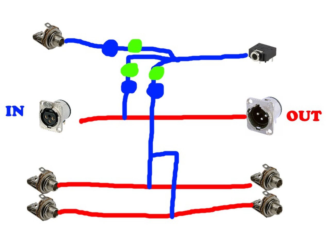

(#) sancy0727 hozzászólása Jún 21, 2017 /
Minimixer kontroller
Újonc vagyok az elektronikában, ezért szeretném kérni a segítségeteket.
Szeretnék egy “kontroll mini mixert” építeni.
Több elképzelésem van a fórumon olvasott hozzászólások alapján.
Az első:
Bemenet:
1db mikrofon xlr
1db sztereó 6,3 jack (2 jack aljzat)
1db line in 6,3 jack
Kimenet:
1db mikrofon xlr
1db sztereó 6,3 jack (2 aljzat)
1db sztereó 3,5 jack aljzat
Elképzelés:
A mikrofon és a sztereó jack aljzatok, BE aljzat és KI aljzat egy az egybe össze van kötve és úgymond “lecsapoljuk” a hangot a 3,5 aljzat felé. Egyszer…
Másodszor a három bemenet (mikrofon xlr, sztereó 6,3, és a line in 6,3 jack) külön hangerő szabályzó a 3,5 aljzat felé és panoráma potméter mind a 3 csatornára (a sztereó jacket “lecsapolás után lehet egy csatornára rakni” azaz ha panorámázom a csatornát a bemenetről jövő bal és jobb jel a 3,5 jack-nek a bal vagy jobb oldalán szóljon)
Ennek tetejébe még annyi, hogy szimmetrikus kábelekkel szeretném üzemeltetni a zaj miatt, mert meglehetősen hosszú távot kell megtegyen a hasznos jel ...
Második:
Ugyan az mint az első, csak annyi különbséggel, hogy a mikrofon és a sztereó bemenetre hangszín szabályzót tennék pluszba, (egy mély és magas poti) csatornánként...
Lényegében nekem kapcsolási rajzra lenne szükségem…
Egy paint os rajzzal ezt megpróbáltam illusztrálni is …
Köszönöm a hozzászólásotokat és segítségeteket előre is!
Ha nagy a zavar, megpróbálom érthetőbben, mert nem az erősségem a magyarázás....
(#) Massawa válasza sancy0727 hozzászólására (») Jún 21, 2017 /
Na ennek fuss neki még egyszer, mert egy mixer elöször is jeleket kever össze ( nem csatlakozokat, amivel el vagy foglalva).
Azaz tisztázd mit akarsz összekeverni.
Egy mixernek soha nincs mikrofon kimenete.
Segiteni csak akkor lehet, ha megértjük, hogy mit is akarsz, azaz meg kell tanulnod "magyarázni" ha már segitséget akarsz kérni.
Ha beütsz a googliba egy jo keresöszót, akkor kismillio rajzot találsz, keres kis egy megfelelöt és tedd be ide amit majd "megszakértünk".
(#) sancy0727 válasza Massawa hozzászólására (») Jún 21, 2017 /
Akkor érthetőbben:
van Egy 24/24 csatis keverőpult ahova jelenleg mikrofonok és hangszerek vannak kötve.
Legyen egy Zongora sztereó és egy mikrofon amit beledugok ebbe a szerkezetbe, de "direct" tovább is megy a keverőpult felé. A lecsapolást arra értem, hogy ezt a jeleket szeretném fülmonitorba vezetni. A 2 csatornához még jönne egy harmadik port és végül ezt a 3 csatornát akarom keverni.
Csatornánként egy egy hangerő és Panoráma potival.
(Egyébként van olyan keverőpult ahol van kimenet is tudtommal)
Behringer-8000
Vagy mit jelent a csatlakozóknál a Direct-Out?
A hozzászólás módosítva: Jún 21, 2017
(#) Massawa válasza sancy0727 hozzászólására (») Jún 21, 2017 / 1
Direct out semmiképpen nem mikrofon kimenet.
Ha ilyen keveröpultod van ott bármelyik bemenetet kikeverheted valamelyik monitorsinre (bus) amit elküldhetsz a fejhallgatoba. Azaz erre felesleges egy ujabb keveröt épiteni, föleg nem egy ujoncnak.
A zongora meg a mikrofon más más szintü jelet ad, igy ezeket a jeleket csak erösités után lehetne kevergetni ( amit megtesz a nagy pult).
Ha mégis helyben akarsz kevergetni, akkor nézz körül a boltokban ( weben), van egy sereg 3-4 csatornás jol müködö kis keveröpult alkatrész áron (behringertöl kezdve egy sereg márkán át), ami jol is néz ki (és olcsobb mint ha külön veszed meg hozzá az alkatrészeket a mechanikai kivitelröl nem is beszélve).
A mikrofon "lecsapolása" nem egyszerü dolog, ( föleg nem ha szimmetrikusan kivánod továbbadni) szoval ezt nem ajánlom egy kezdönek.
Esetleg még azt megteheted, hogy a 24/24-s keveröpultbol visszavezeted a keverödbe a 3 jelet ( immár többnyire egy szintbe hozva a fö pulton) és ezt kevered a saját fejhallgatodba. Ehhez elég egy passziv keverö panorama potikkal kiegészitve és egy sztereo fejhallgato erösitö ( igy a fülesbe azt és ugy fogod hallani ahogy akarod).
Építeni mindenképp akarok!
Akkor hogy még egyszerűbb legyen.
Marad a 3 bemenet ahogy fentebb irtam es egy fülhallgató kimenet. Csatornánként hangerő és panoráma
Nekem ez a kihívás!
Épitheted, de ugy ahogy irtam a nagy keveröpultrol vedd le a jeleket és ne egyenesen a mikrofonrol meg a zongorárol (stb), mert azt szerintem ilyen felkészültséggel nem fogod tudni megoldani....
