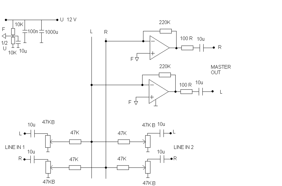

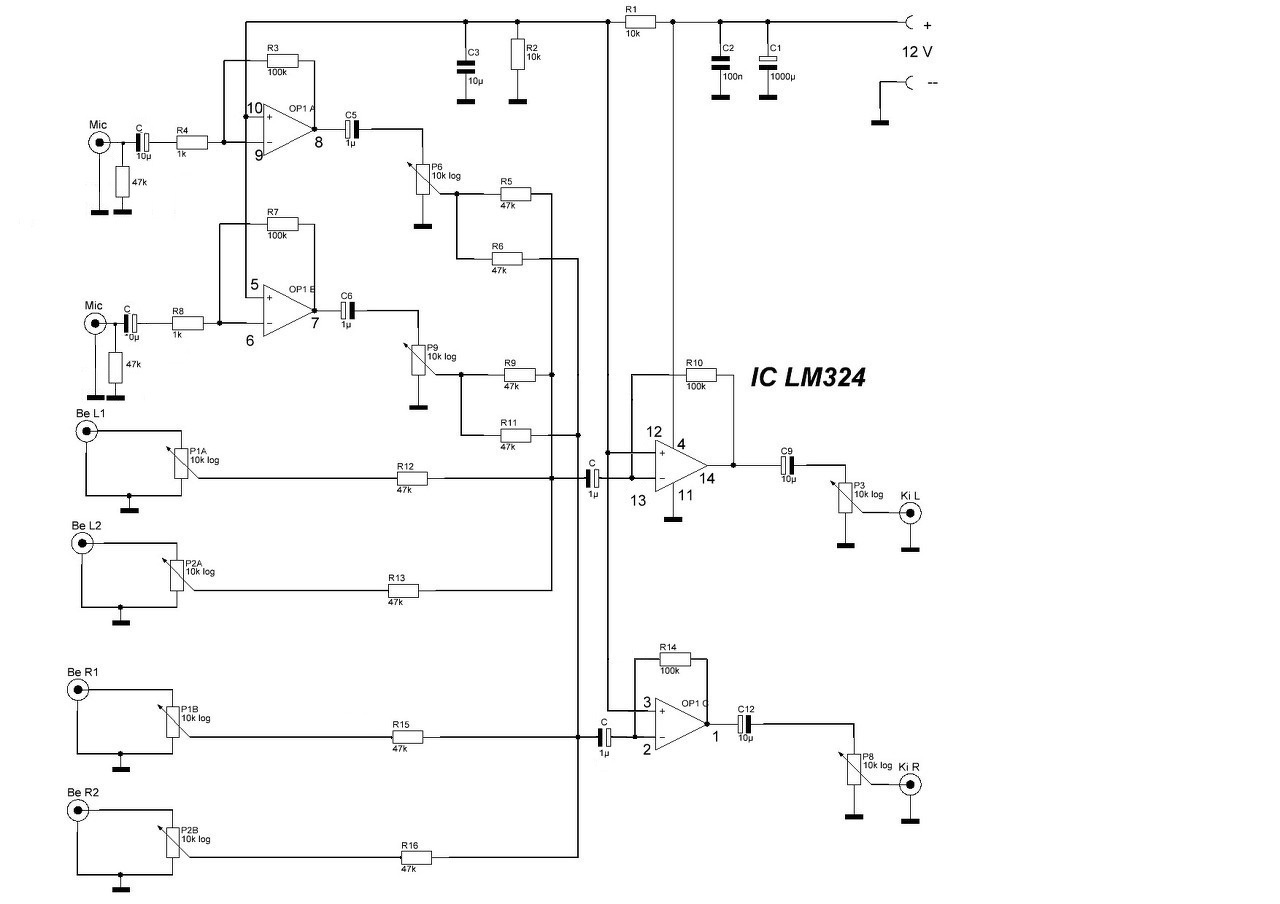

Szia! A rajzon két mikrofon és két vonali bemenet van. Ha jó értettem az első hozzászólásod, akkor neked csak egy-egyre van szükséged (egy mikrofon, egy laptop), feleslegesen ne építs ki csatornákat. Műveleti erősítőnek NE5534, NE5532-t ajánlok, az könnyen beszerezhető és elég kicsi a zaja.
(#) Geri86 válasza reloop hozzászólására (») Ápr 25, 2022 /
Köszönöm szépen, akkor keresek hozzá egy megfelelő kapcsolási rajzot. Vagy esetleg ez jó lenne?
(#) Geri86 hozzászólása Ápr 25, 2022 /
Lehetséges, hogy bennem van a hiba, de se itt se máshol nem találtam egy 1 mikrofon 1 sztereó vonalbemenet és 1 sztereó kimenettel rendelkező kapcsolási rajzot ami NE5532 vagy NE5534 ic-vel lenne hajtva így marad a két alábbi rajz közül valamelyik.
(#) Inhouse válasza Geri86 hozzászólására (») Ápr 25, 2022 /
Annyi, hogy lehagyod róla, ami nem kell és a műveleti erősítőknek nem az LM324-et használod, ami 4-et tartalmaz egy DIP14 tokban, hanem az ajánlott NE5534-et, vagy NE5532-őt, amik kettőt tartalmaznak egy DIP8 tokban. De ha ennyire nem csinálták még ilyet, akkor ez elsőre akár nagy falat is lehet. Anno voltak 5000Ft-ért ilyen szettek karaoke-hoz, pl. a Lidl is árult ilyet. 2 dinamikus mikrofon, a keverő táppal. Még visszhang is volt benne a 2 mikrofon és 1 vonal bemenet mellett.

(#) reloop válasza Geri86 hozzászólására (») Ápr 25, 2022 /
Értem a problémádat, átrajzoltam.
(#) Geri86 válasza reloop hozzászólására (») Ápr 26, 2022 /
Köszönöm szépen a segítségedet és az idődet, hogy átrajzoltad. Én is azon agyaltam, hogy 2 db IC-vel oldom meg végül.

(#) Gafly válasza Geri86 hozzászólására (») Ápr 26, 2022 /
A felesleges negyedik OPA meg ne lógjon a levegőben. Invertáló bemenete összekötve a kimenettel, a nem invertáló bemenete meg oda, ahová a többié.
(#) Geri86 válasza Gafly hozzászólására (») Ápr 26, 2022 /
Bocsi Gafly de nem értem mire gondolsz. Amit reloop átrajzolt nekem ott a mikrofont egy NE5534 hajtja meg amin már csak a balance, compensation illetve balance/compensation lábak vannak szabadon. Az összegző plusz a line bemenetet pedig NE5532 hajtja ott pedig minden láb be van kötve. Vagy rosszul látom?
(#) Inhouse válasza Geri86 hozzászólására (») Ápr 27, 2022 / 1
Nem, te látod jól, benéztük az NE5534-et.
(#) Geri86 válasza Inhouse hozzászólására (») Ápr 27, 2022 /
Akkor jól van, köszönöm szépen a segítségeteket. Fura hogy LM324 el hajtva egy darab IC elég mondjuk 2 mikrofonhoz és 2 line-hoz, NE5534 ből kellene 2 darab plusz egy NE5532 ugyanannyi csatornához.
Vagy 2 db NE5532.
Műveleti erősítőből, kapukból többet szoktak tartalmazni a tokok, amikből a legelterjedtebbek (voltak) a DIP8, DIP14, DIP16, aztán ami belefért. Egy normál műveleti erősítőnek van 2 bemenete és egy kimenete, ez 3 láb és kell neki 2 a táphoz. Egy tokon belül a táp azonos elemi összetevőknek, így 8 lábhoz 2 műveleti erősítő rendelhető, ami szépen kitölti a lábszám alapján. 14-esbe meg 4db is belefér. Aztán, hogy kinek mi esik jobban, úgy tervezi meg az áramkört. Nálunk hobbistáknál ez inkább úgy megy, hogy mi van itthon. Vagy ha olcsóbb a 4 opampot tartalmazó IC, mint 2db dual, akkor az is az előbbi javára dönt. Na meg a táp huzalozás is kevesebb ilyenkor.
