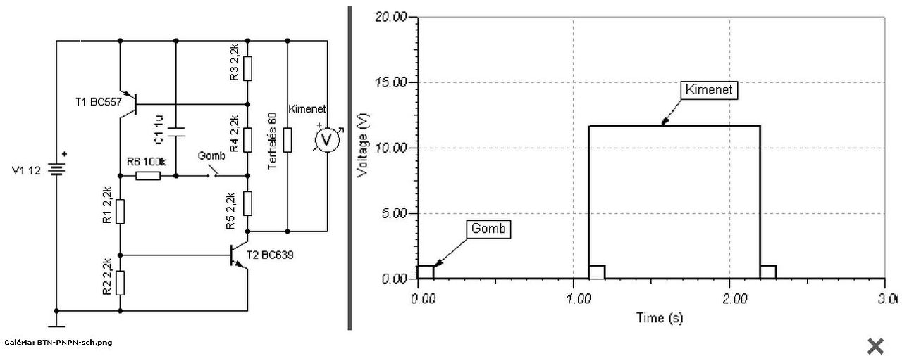

(#) fatibi1 válasza a1356 hozzászólására (») Okt 14, 2007 / 4
Szerintem ez kell neked

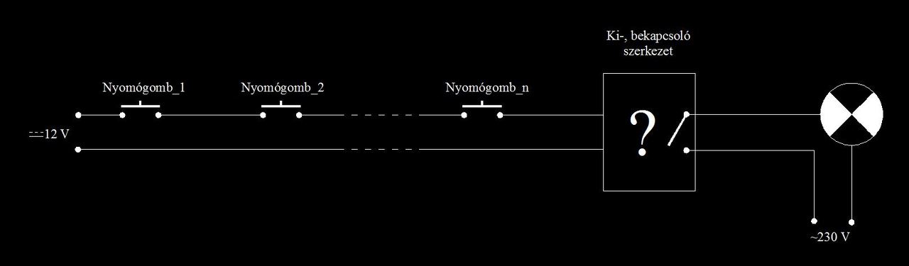

(#) szergeev hozzászólása Máj 6, 2014 /
Létezik e, olyan kapcsoló szerkezet, amelyet be és ki lehet kapcsolni nyomógombbal?
Például van néhány nyomógomb és bármelyik lenyomásával tudom be- illetve kikapcsolni ezt a kapcsolót.
A nyomógombok 12V-os jelet adnának a kapcsolónak és az pedig ki-, bekapcsolna egy ~ 230V-os kört.
Előre is köszönöm!
A hozzászólás módosítva: Máj 6, 2014
(#) nlorant válasza szergeev hozzászólására (») Máj 6, 2014 /
A rajzod hibás mert e szerint minden gombot egyszerre kellene lenyomni ahhoz hogy kapcsoljon az áramkör te meg nem ezt szeretnéd! Sorosan kötötted a kapcsolókat! Amúgy a kérdésedre a válasz egy relé ami akár egy szilárdtest relé is lehet vagy hagyományos és ezt a relét egy mikrovezérlővel vezérled és így bármit be tudsz programozni hogy mit csináljon egy kapcsoló lenyomásakor!
(#) kaqkk válasza szergeev hozzászólására (») Máj 6, 2014 /
Úgy hívják hogy : bistabil relé és minden villanyász boltban kapható -
(#) nlorant válasza kaqkk hozzászólására (») Máj 6, 2014 /
Az is megoldás és egyszerűbb is!
(#) zosza18 válasza szergeev hozzászólására (») Máj 6, 2014 /
Szia.
Tényleg rossz a rajzod, de értjük mit szeretnél. A legegyszerűbb szerintem. ha csinálsz egy nyomógombos kapcsoló áramkört, annak a végére teszel egy relét, ami elbírja a kívánt terhelést a 230V-os oldalon és kész is a jelkapcsoló szerkezet. Nincs benne semmi extra, se mikrovezérlő, semmi bonyolult dolog. Ettől egyszerűbb már csak az ék.
(#) szergeev válasza kaqkk hozzászólására (») Máj 6, 2014 /
Köszönöm szépen én és valami ilyesmire gondoltam csak nem tudtám pontosan hogy hívják. Köszönöm még egyszer ez tökéletes nekem.
(#) szergeev válasza nlorant hozzászólására (») Máj 6, 2014 /
Köszönöm az észrevételt, tényleg hibás a kapcsolási rajzom, éjfél után rajzoltam és csak akkor fogtam fel mit csináltam, amikor már elküldtem . A bistabil relé lenne a leg jobb és leg egyszerűbb megoldás nekem, amit a „kaqkk” javasolta.
(#) szergeev válasza zosza18 hozzászólására (») Máj 6, 2014 /
Köszönöm szépen ez is jó megoldás, de maradok a bistabil relénél az nekem pont jó.
