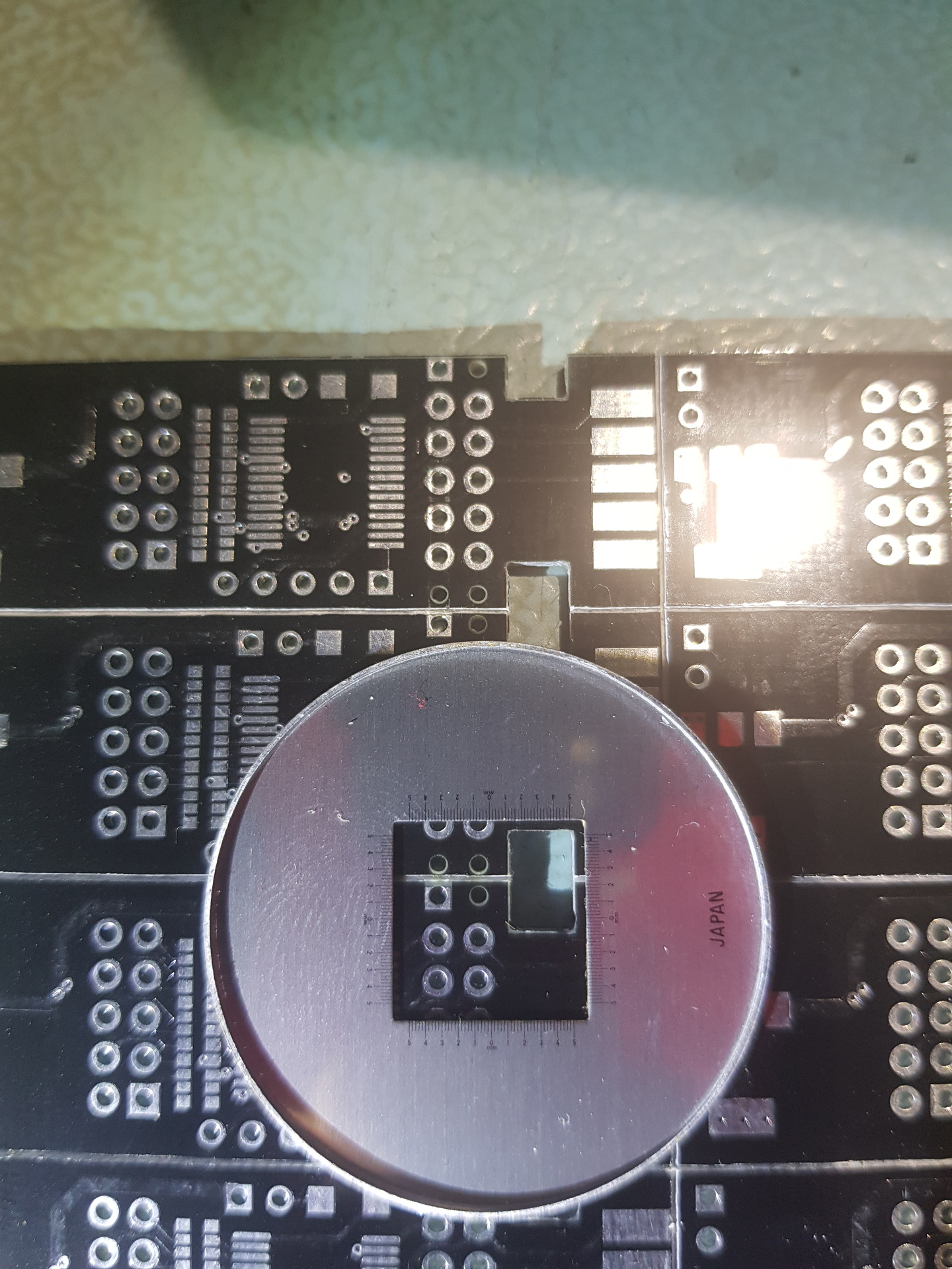

Első alkalommal készülök a jlcpcb-től nyákot rendelni, de a kontúrmarással kapcsolatban nem találtam náluk információt, pl hogy mekkora a marás minimális szélessége. Tudja esetleg valaki?
(#) Tasznka válasza Bassmester hozzászólására (») Dec 30, 2019 / 1
(#) Bassmester válasza Tasznka hozzászólására (») Dec 30, 2019 /
Ja, hogy az az...
Jól elkerülte a figyelmem. Tehát minimum 2mm.
Köszi szépen!
(#) Zoli_bácsi válasza Tasznka hozzászólására (») Dec 30, 2019 /
Ez nem a marás szélessége, illetve a marószerszám átmérője. Az az egyes panelek közötti minimális távolságot jelöli.
(#) Tasznka válasza Zoli_bácsi hozzászólására (») Dec 30, 2019 /
Igen,azt mutatja.De 2mm-es marófejjel kell számolni belső marásnál,így annál kisebb nem lehet(és ugyebár az 1.57mm-es ív). Külső kanyargós marásnál csak az 1.57mm-es ívvel kell számolni.
Jó kis felárért kivágják lézerrel is .
Bocsánat, teljesen igazad van! Való igaz, 2-es a marófej.
(#) Alkotó válasza Bassmester hozzászólására (») Dec 30, 2019 /
Én 1,27-es sávszélességet szoktam rajzolni, és eddig még mindig megcsinálták. Azért ilyet, mert arra tippeltem, hogy az 1-es maró egy alapméret.
(#) Tasznka válasza Alkotó hozzászólására (») Dec 30, 2019 /
Igen ,lehet menni a megadott méterek alá is(én is mentem,bár ott vezetők közötti távolság volt pici(email-váltás után legyártották,de nem garantáltak semmit ).A JLC-sek szerintem több helyen gyártatnak,és átcsúszhatnak dolgok,és meg is csinálják,de jobb azért,ha betartjuk a minimális dolgokat,így megúszhatjuk a levelezgetést.
(#) Alkotó válasza Tasznka hozzászólására (») Dec 30, 2019 /
Az én véleményem csak egyetlen csepp a nagy egész óceánjában, de egyetértek a szabálykövetéssel. Tehát ha 2 mm-t kérnek, akkor legyen annyi.
De talán megér egy megjegyzést a tény, mi szerint nálam az 1,27 mm-es "hornyokat" mindenféle utólagos kérdés, levelezgetés, vagy akármilyen akadékoskodás nélkül azonnal legyártották. Ráadásul több ilyen panelom is van, és sosem tették szóvá. Azért az egyértelműség kedvéért mellékeltem egy képet, hogy nálam ez mindig a kontúr valamilyen részét képezte.
Mellékelek 1 képecskét...Itt látható,hogy néha előfúrnak 0.3-0.4mm-es fúróval a sarkoknál,és azokat marják össze,így lesz pici az ív a kanyarban .Néha meg csak simán tolják 2mm-eressel.Közelről gázosan néz ki,de funkcióját tekintve teljesen jó.
