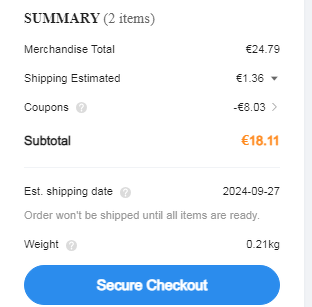

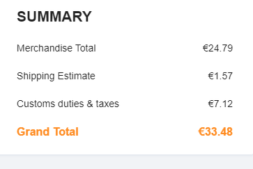

(#) ABU hozzászólása Szept 25, 2024 /
Hi.
Lehet csak én nem fogom fel, de jlc-nél nem egyértelmű nekem hogy jön ki a végösszeg, mikor le van kuponozva, összegzésnél mégis a kupon nélküli árat veszi figyelembe.

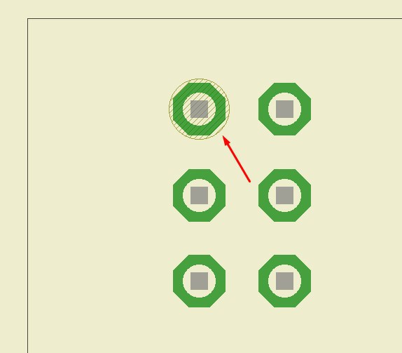

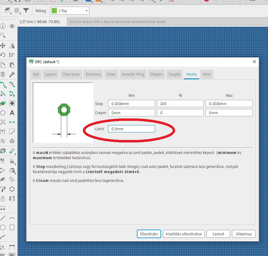

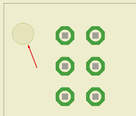

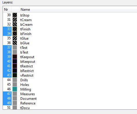

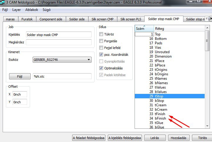

(#) Building12 hozzászólása Nov 10, 2024 /
gerber fájl
Hogy lehet úgy legyártatni a nyákot, hogy egyes forrszemekre is tegyenek forrasztásgátló bevonatot?
EAGLE-ben a gerbernél mit kell beállítani?
Arra gondoltam, hogy a paneltervezőbe valamelyik rétegbe szerkesztek a forrszemekre pöttyöt. De melyik rétegbe kell megcsinálni? Talán a "finish"-be?
(#) Alkotó válasza Building12 hozzászólására (») Nov 10, 2024 /
A limit-nél beállított mérettel megegyező, és tőle kisebb furatokat tartalmazó PAD-ek fedettek lesznek. Most látom, hogy a mellékletemen a bekarikázásom alatt le is van írva a funkció.
A hozzászólás módosítva: Nov 10, 2024
(#) Building12 válasza Alkotó hozzászólására (») Nov 11, 2024 /
Köszönöm, erre gondoltam.
Ezek a rétegek mire jók?

(#) Building12 válasza elactrofan hozzászólására (») Nov 17, 2024 /
Nem vagyok lusta. Én leírom a nagybetűket is.
Nem tudom feltűnt-e, hogy nem az egész listát jelöltem be, csak néhányat, amiket nem értek.
Olyan veled nem fordult még elő, hogy ilyenkor megkérdezed?
Szeretnék panelt rendelni és nem tudom ezeket a rétegeket mikor kell alkalmazni.
A nyák külső élére (amin a kontúrmaró megy), hogy lehet ón bevonatot kérni? Melyik réteggel?

(#) Building12 válasza niedziela hozzászólására (») Nov 17, 2024 /
Ezeket a rétegeket meg tudnátok mondani, hogy pontosan mire jók?
(#) Alkotó válasza Building12 hozzászólására (») Nov 17, 2024 / 1
Másodszor kérdezed ugyanazt. Elég pontos gyártói leírás van minden réteghez, mellékeltem az én példányom erről (ez nem egy friss dokumentum, de a lényeg valószínűleg nem változott).
De ez csak ajánlás, és ugyan szerintem minden feladatot lefed, semmi akadálya az önállóskodásnak. Kis túlzással minden réteget arra használsz amire akarsz, sőt saját rétegeket is létrehozhatsz.
A végén úgyis csak a gerberek lesznek fontosak, az nem számít hogyan hozod azokat létre.

(#) niedziela válasza Building12 hozzászólására (») Feb 22, 2025 /
33-34 Ez speciális felület, például a PCB kártya csatlakozók aranyozása..stb
37-38 in circuit tesztpontok, áramkörök gyártáskor ICT mérésekre van kialakitva
39-40 terület megörzés tervezéskor, ezekre a területektre nem kerülhet alkatrész
41-42 hasonló mint a 39-40 réteg, csak ezen a területen sávokat nem lehet elhelyezni
43 szintén hasonló terület az előzőekhez, itt VIA nem helyezhető el
47 panel, áramkör méretek
48 panel dokumentációk, gyártási leirások..stb
49 beültetőgépek referencia pontjait tartalmazza
tx top azaz felső oldal
bx bottom azaz alsó oldal
Ez egy egységes rendszer amit kitaláltak, a nyomtatott áramkörök tervezés, és gyártás szegmensében használt elnevezések, jelek. Ez pontosan úgy van definiálva mint egy áramköri alkatrész rajzjele, mindenki ugyan úgy tudja olvasni, és érteni.
Szóval érdemest ezt követni amellett, hogy természetesen bármelyik réteget használhatod bármire, ahogy a dióda rajzjelét is keverheted az ellenállással vagy tranzisztorral, ha az a cél, hogy értelmetlen dolgot hozz létre.

(#) ABU válasza KoblogPerGyok hozzászólására (») Ápr 16, 2025 /
Én erre most figyeltem fel, hogy minek hízik a végösszeg 30 euróra kuponnal pár smd felrakásával konkrétan 9db. Bár az vicc, hogy 270k 1206 vagy 0805 nincs basicben.
