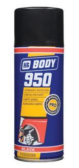

Köszönöm, majd még normális csavart veszek holnap bele ami lapos fejű. Rücsivel van fújva de spray, nem kompresszoros fajta. Utána pedig kis matt fekete.

Hogy passzintottad össze ilyen szépen? Alig látszik illesztés! A csövön a lekerekítés is érdekelne. A rücsi az micsi? Valami linket tudsz róla mutatni? A cső hangolását hogy oldottad meg? Ha itt már off lenne, akkor érdekel privátban is

Szia, a passzítás nem volt bonyolult mert kört kellet vágni amit felsömaróval csináltam nem dekopir fűrésszel, azzal nem lehet ilyen kört vágni. Csináltam hozzá egy talpat amit körző szerűen tudok körbe forgatni, így tökéletes kör lesz amit ragasztóval bekenve belekalapáltam a végeibe, majd kerek fejjel körbe mentem rajta, kb 1 óra alatt kész volt festéssel együtt. A rücsi egy kaucsukbázisú festék amit utána matt feketével lefújtam. Itt egy kép a festékről bármelyik nagyobb festékboltban lehet venni. A hangolással nem babráltam sokat, tapasztalataimra hagyatkoztam 40-es cső 16cm hosszú.
