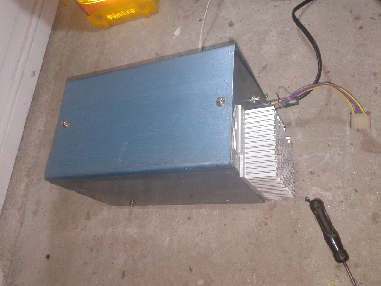

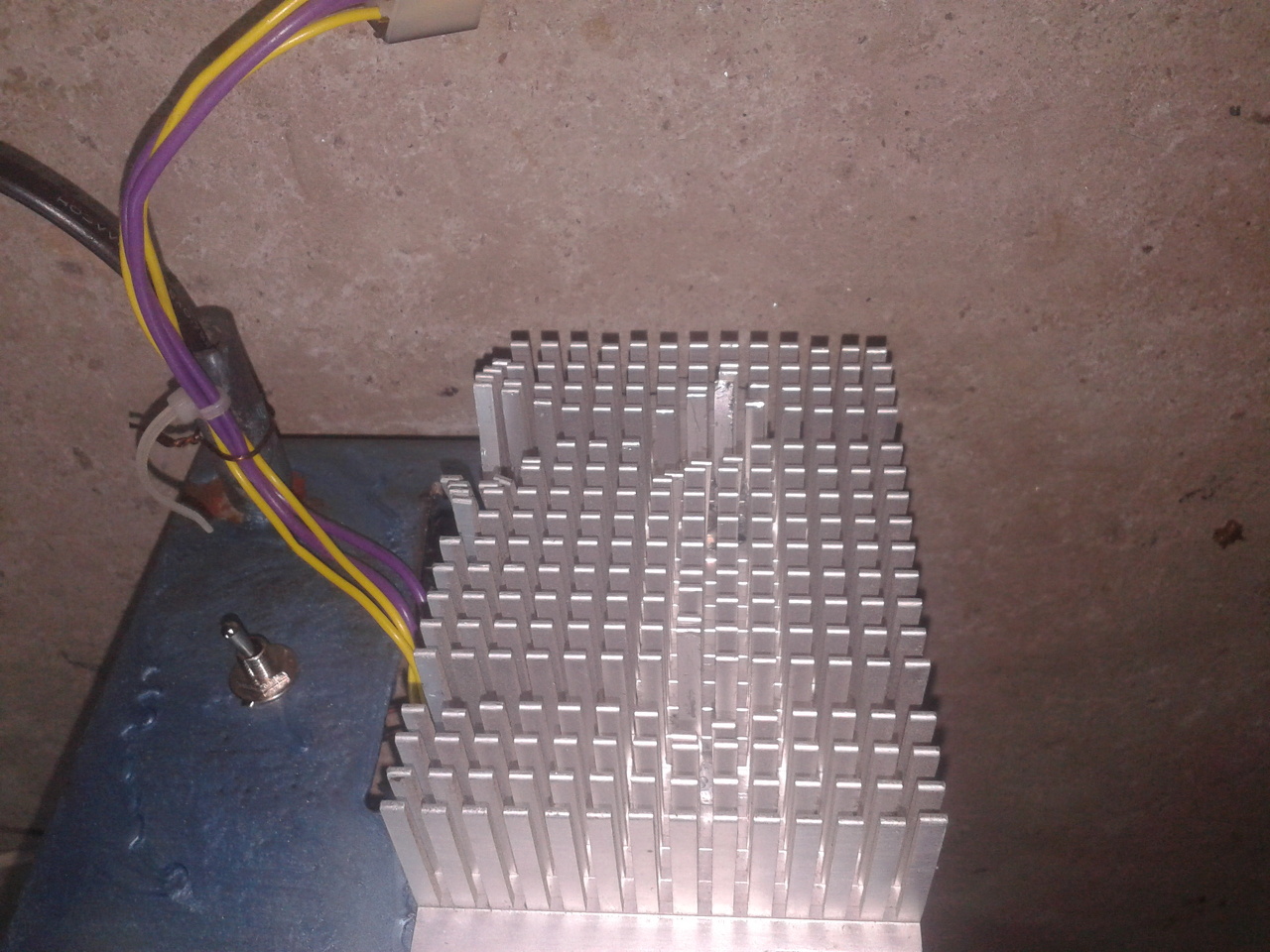

(#) Schnitt válasza Szabi1 hozzászólására (») Nov 12, 2013 /
Egy darab PIII. borda kevés lesz a dupla tápnak.
Nekem szimpla tápom félvezetője van ilyen bordán, de ha 36 VA-t veszek ki belőle (12V 3A), akkor 58 fokos a borda. Tennem kell rá egy ventit, de szerintem neked sem ártana, mert kijön belőle a füst.

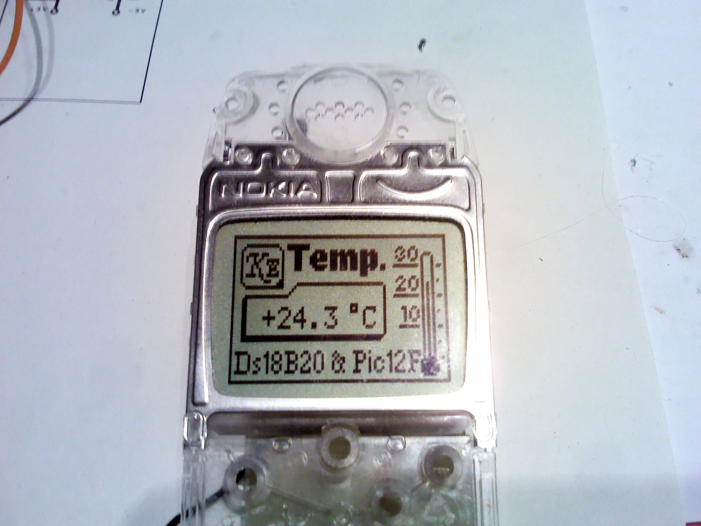

(#) vladcepes hozzászólása Nov 13, 2013 / 1
Tegnap ezt építettem meg. Még levágom a műanyagrészt a teloról és egy dobozt készítek neki.
Most úgy hagytam kíváncsi vagyok milyen hőfokra fog beállni (a drága szobai hőmérős termosztáthoz képest) ,mert úgy vettem észre hogy 1°C-al többet mutat. Azt az 1°C-ot lehet valahogyan korrigálni?
(#) Szabi1 válasza Schnitt hozzászólására (») Nov 13, 2013 /
Mondom hogy passzív hűtő volt, csak a két darab 2n3055 van rajta, meglátom majd, ha nagyon forró lesz kikapcsolom s majd szerelek egy ventilátort még ha szükséges.

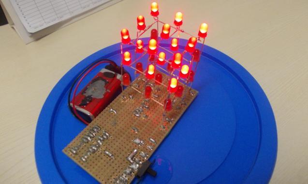

(#) jonatani01 hozzászólása Nov 13, 2013 / 1
A hétvégén összetákoltam egy ledkockát, és eszembe jutott ez a topic, gondoltam megosztom veletek is:
remélem tetszik
