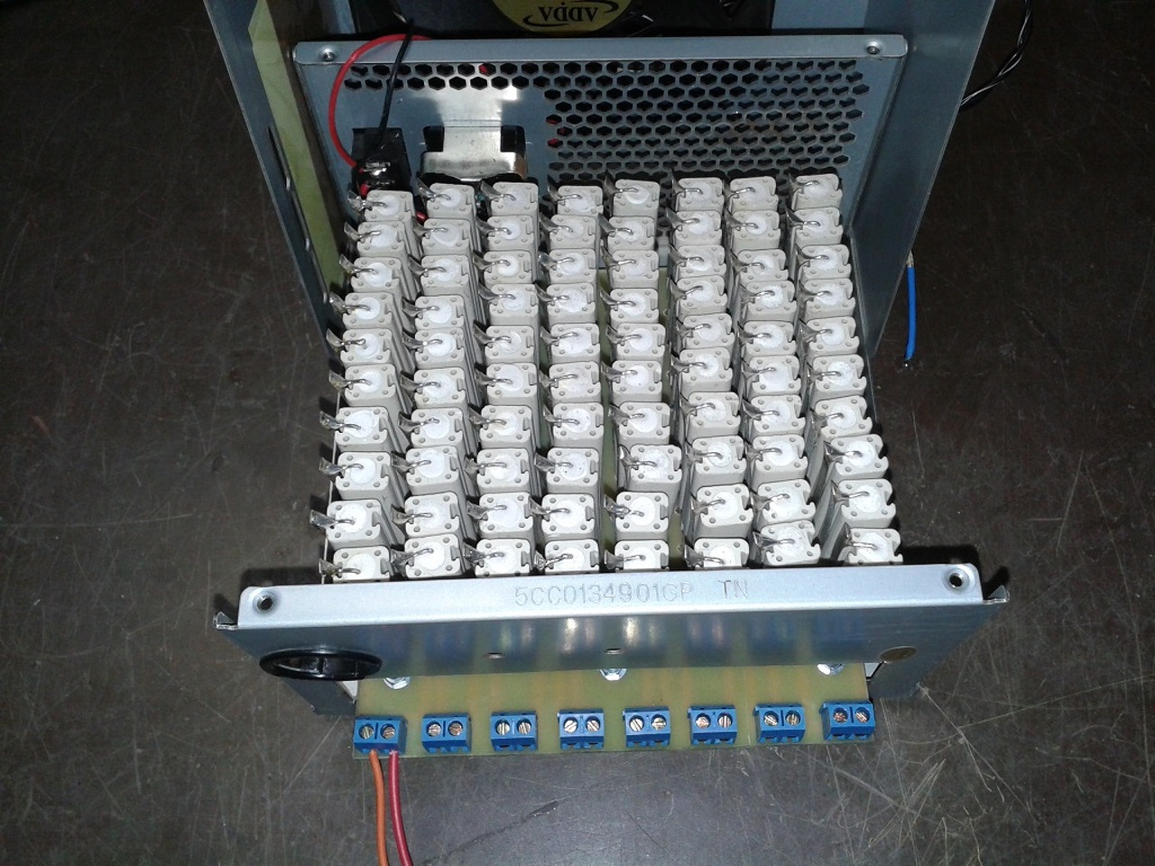

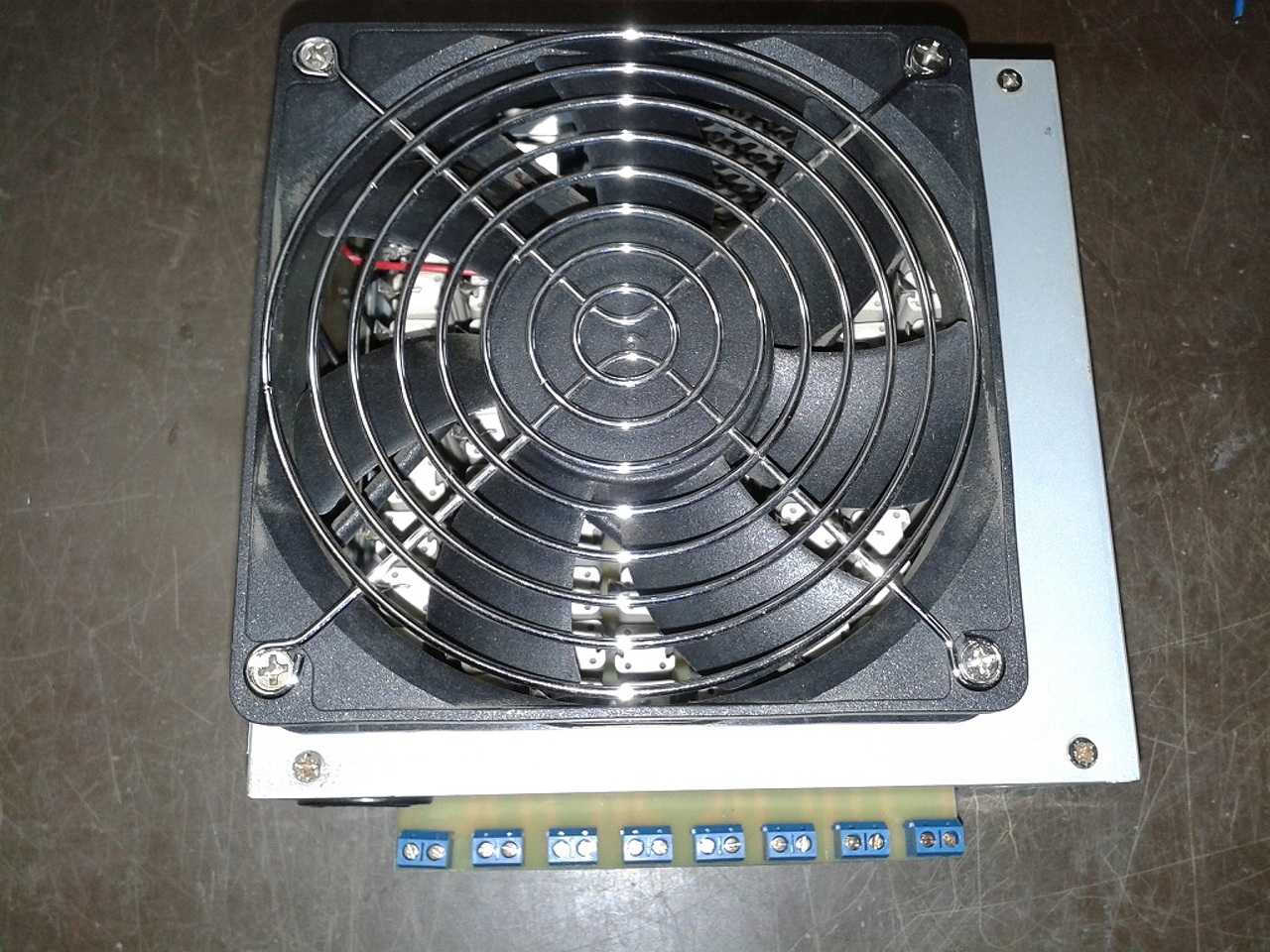

(#) szili83 válasza szili83 hozzászólására (») Ápr 10, 2014 / 1
Bedobozolva, és egy 12cm-es ventilátorral hűtve. Így bírja a strapát, 60 fok fölé nem megy a hőmérséklet, ha 280W-ot rászabadítok.

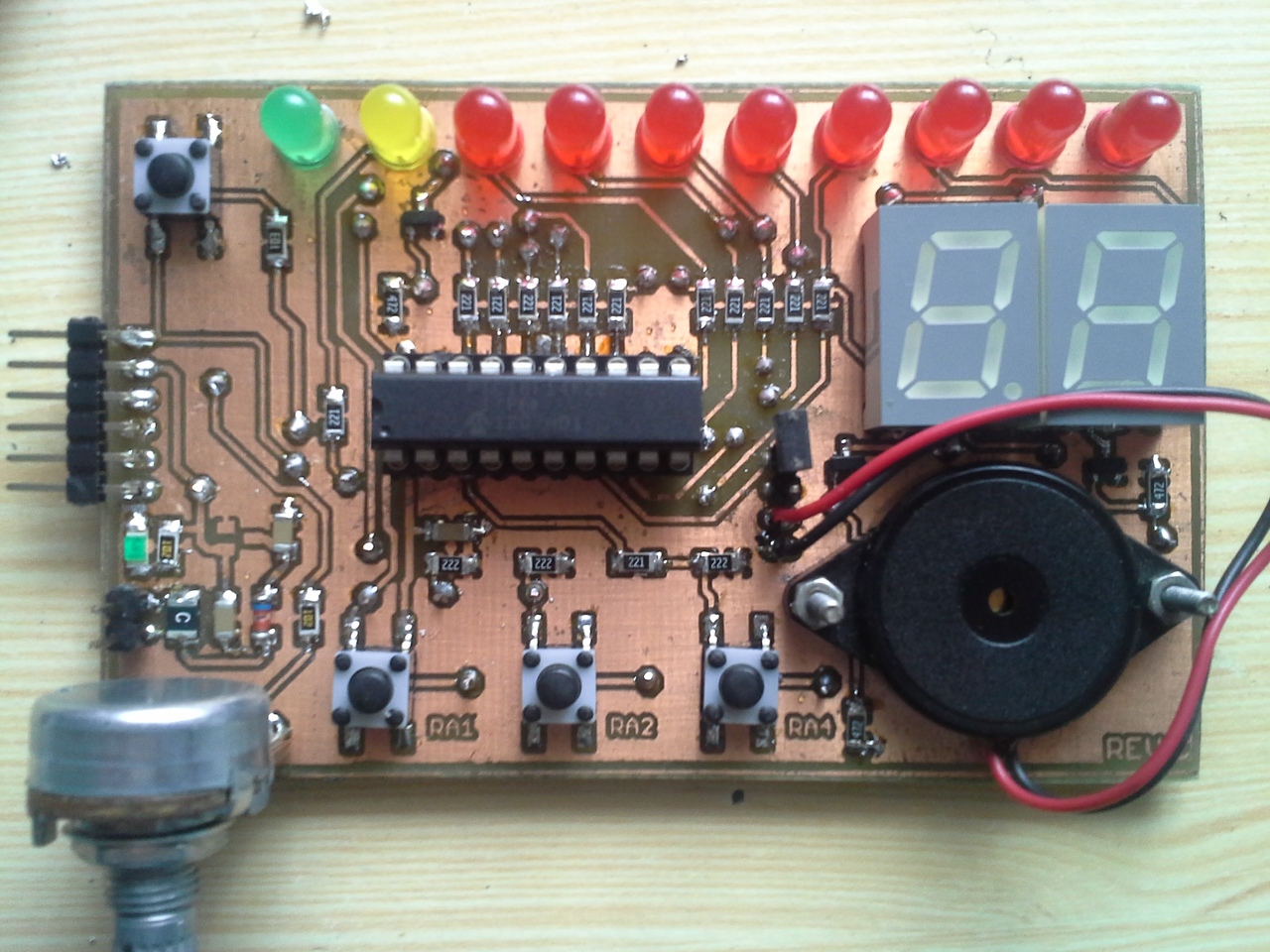

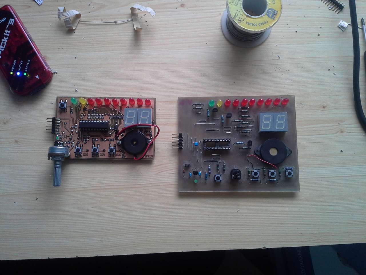

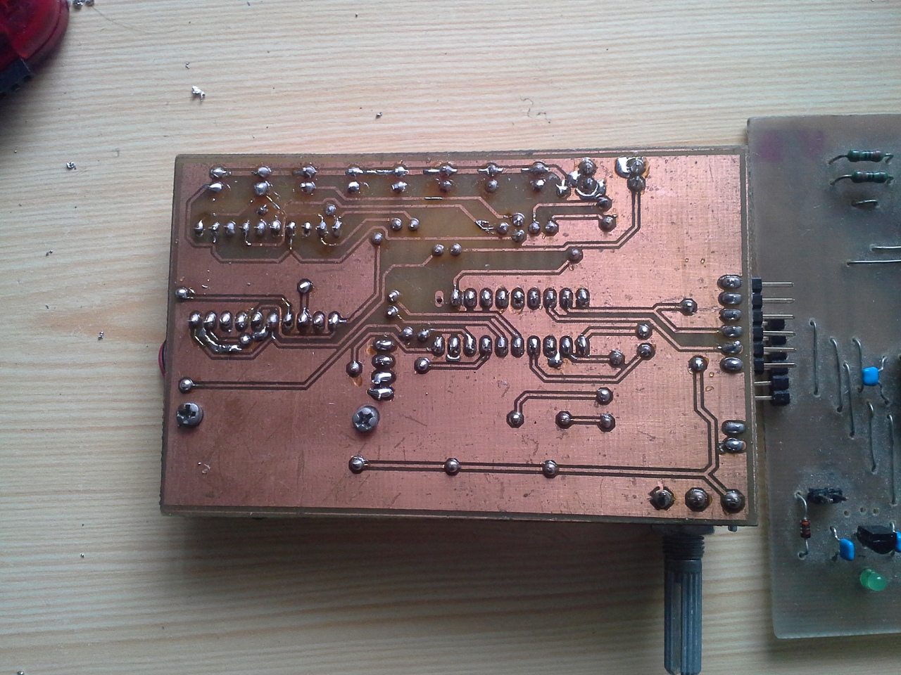

(#) cross51 hozzászólása Ápr 12, 2014 /
Most hétvégén készült el az elektró tanárom PIC-es próbapaneljának az SMD-és változata.
A képen ott van az eredeti is az a DIP-es és az SMD-és az a PORT kiosztáson kívül saját munka, úgyhogy kérek véleményeket!

(#) Zsora válasza cross51 hozzászólására (») Ápr 13, 2014 /
Határozottan szebb mint a korábbi furatszerelt változat. Ezt te tervezted, te marattad és te is ültetted be? Vagy munkamegosztás volt?
Bárcsak 20 évvel ezelőtt mi is ilyesmivel foglalkoztunk volna elektronika órán, de sajnos az én elektro tanáromnak a szinkron és aszinkron motor volt a mindene. Így processzortechnikával és programozással önszorgalomból kezdtem el foglalkozni.
