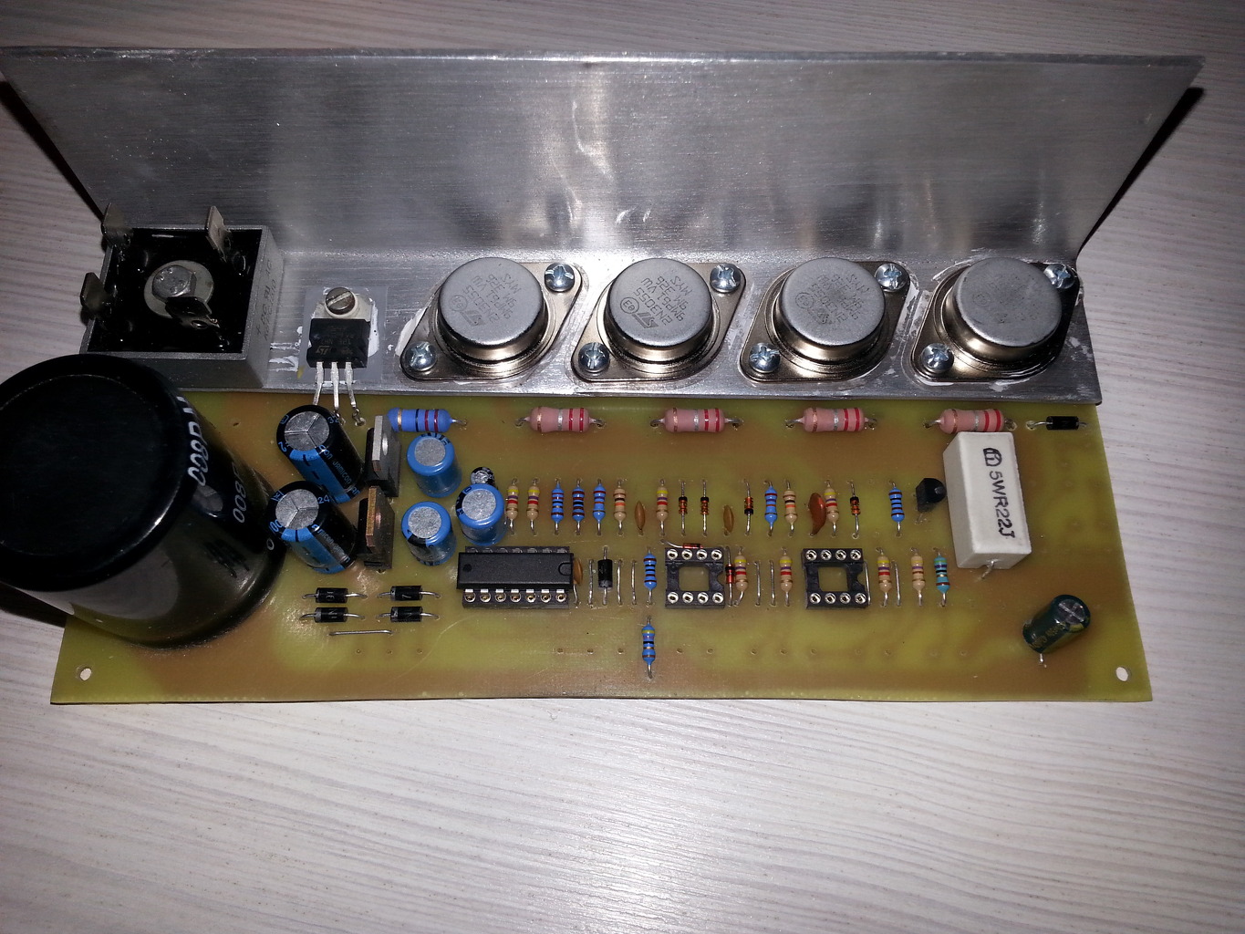

Lassan ,de biztosan elkészülök az Alkotó féle labortáppal ,a nyák már fél éve készen volt csak beültetésre várt.Nekiülve lassan be is fejezem

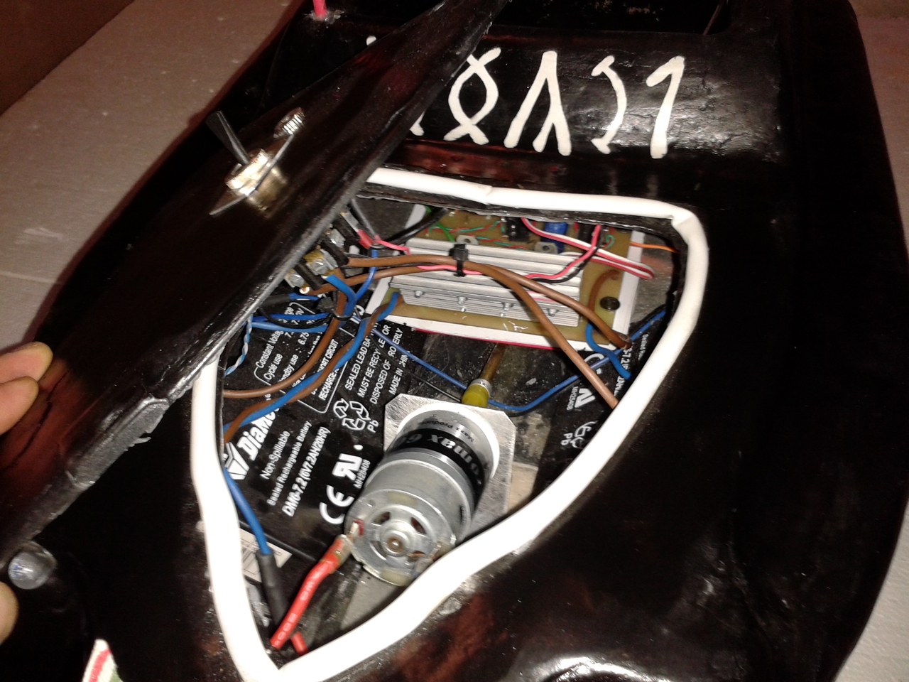

Adj' Isten mindenkinek! Most először fogtam ilyen jellegű szerkezet építésébe, ehhez képest egész simán ment. Egyik barátom kérésére készítettem egy etetőhajót, bár nem a kimondott etetőhajó formát választottam. A hajótestet már ősszel megcsináltam, de a többire csak az utóbbi hetekben került sor. Sajnos az építés közbeni izgalmak miatt a folyamatokról nem készültek képek, így a belsejét is csak kívülről tudtam lefényképezni. Olyan lett, mint a jó gumicsizma: a vizet nem ereszti be! Világítást is kapott: elől 2-2 db 10mm-es víztiszta fehér LED, hátul 2-2 db piros. Beépített töltő, töltésjelzés, fokozatosan nyitható és zárható etetőrész.
(#) Alkotó válasza havranarpi hozzászólására (») Ápr 6, 2014 / 1
Én szeretem ezt a tápot, ezt használom szinte mindig. Jó eséllyel nem fogsz benne csalódni.
A képen látható áteresztő tranzisztorok okoztak meglepetéseket nálam, több esetben látszólagos ok nélkül tönkrementek. Aztán néhány csere után beállt a dolog, és azóta rendbe van.

(#) Kovabe válasza Keresztes Vitéz hozzászólására (») Ápr 7, 2014 /
Nem szép de legalább müködik. Esetleg valami info hogy miböl készült a belső elektronika illetve a hajó?
(#) Keresztes Vitéz válasza Kovabe hozzászólására (») Ápr 7, 2014 /
Hello! A szépségét illetően maradjunk abba, hogy látszik, hogy kézzel készült. A beleséjeben azért van kábeli zűrzavar, mert a felső részt másként nem tudtam ráilleszteni, tehát csak hosszabb kábelekkel lehetett szerelni.
A hajótest 300gr-os üvegszövet és poliészter gyanta. A motor Powermax 600, a szabályzó Marine 50A, a mikro szervók Towerpro SG90, akkuk 2db Diamec 6v/7,2 Ah, adó-vevő FS T4B és FS R6B. A töltők 7805-tel vannak felépítve, a szabályzó és a motor részére 7805 és 4db BD249 kombó adja a kraftot. A világítás kapcsolása 2 db CD4011 IC-vel történik.
(#) havranarpi válasza Alkotó hozzászólására (») Ápr 7, 2014 /
Köszönöm a választ.
Lassan sikerül befejezni még a műveleti erősitők hiányoznak belőle.tettem rá egy nag bordát.tervbe van véve még egy csak annyi a bökkenő ,hogy közös tápról hajtanám így nincs lehetőség a hidalásra vagy szimmetrizálásra

(#) llaczo válasza Keresztes Vitéz hozzászólására (») Ápr 7, 2014 /
Tetszik a hajó felirat. Azt_hiszem újra gondolom az új tápom feliratozását.
Gyerek koromban álmodoztam etető hajó építésről. Már nem pecázom
Jó a forma tervezés.
