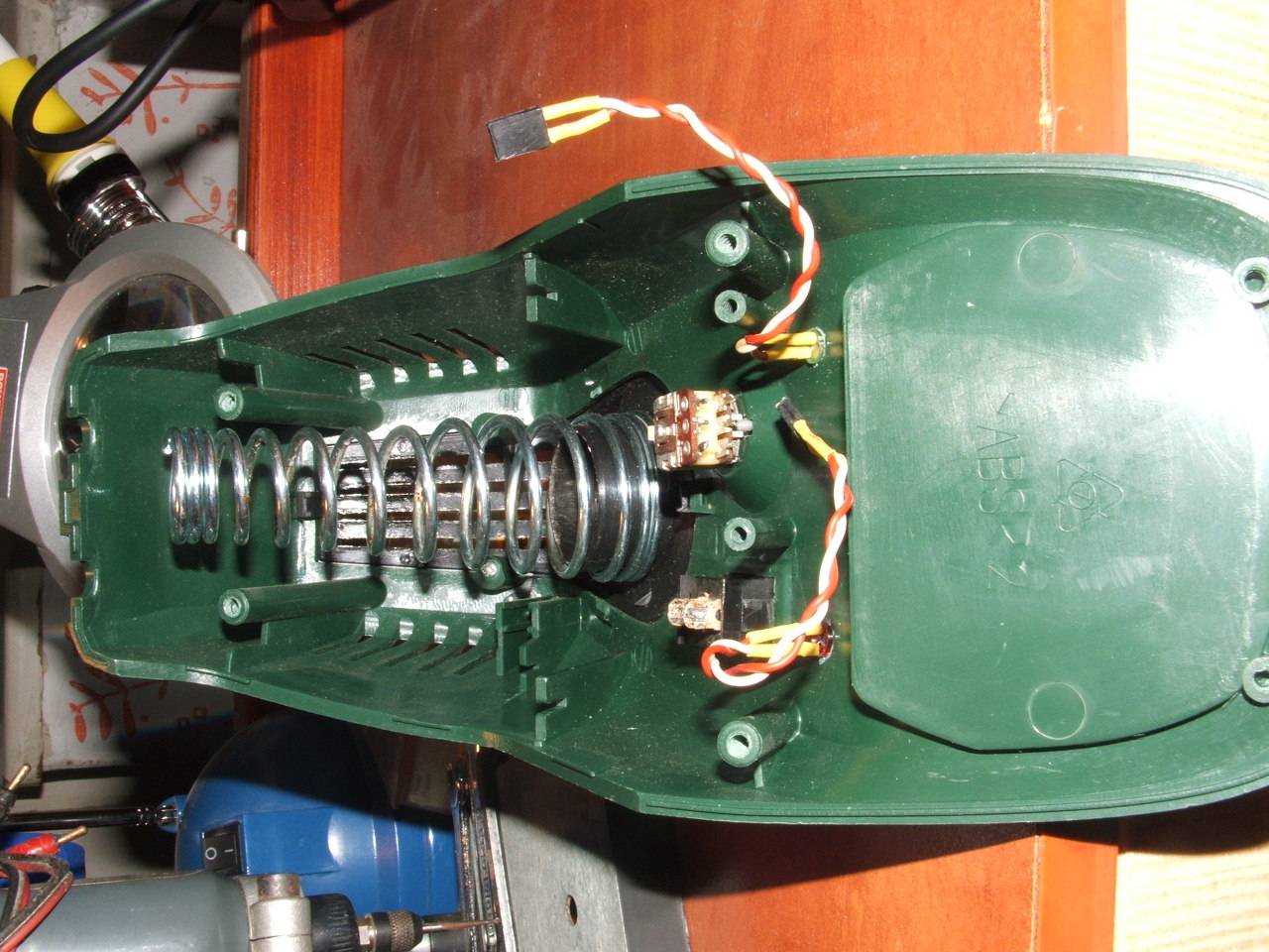

(#) bapeti hozzászólása Máj 19, 2014 / 1

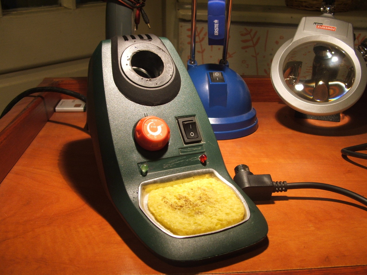

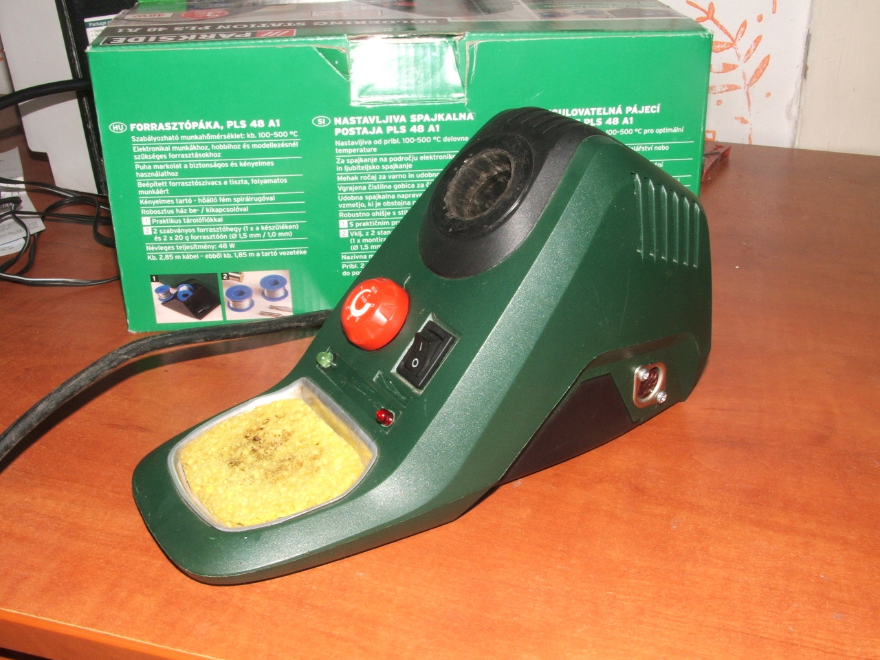

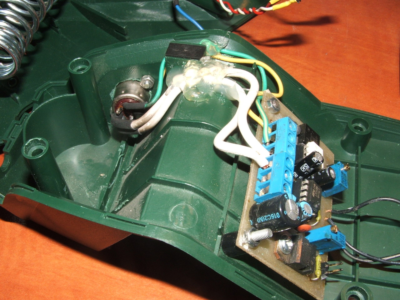

Üdv. Adtam még egy esélyt a parkside állomásnak!
A lelke a vzoole 1.4-es forrasztóállomása! Köszönet Zolinak a közzétett tervekért.

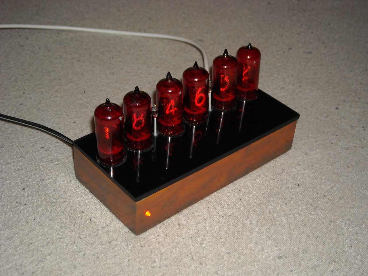

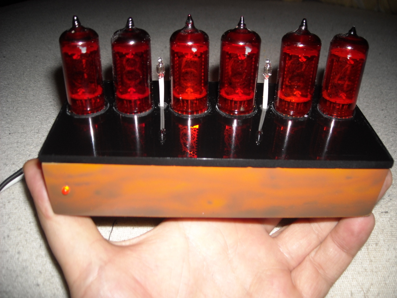

(#) vicsys hozzászólása Máj 19, 2014 / 1

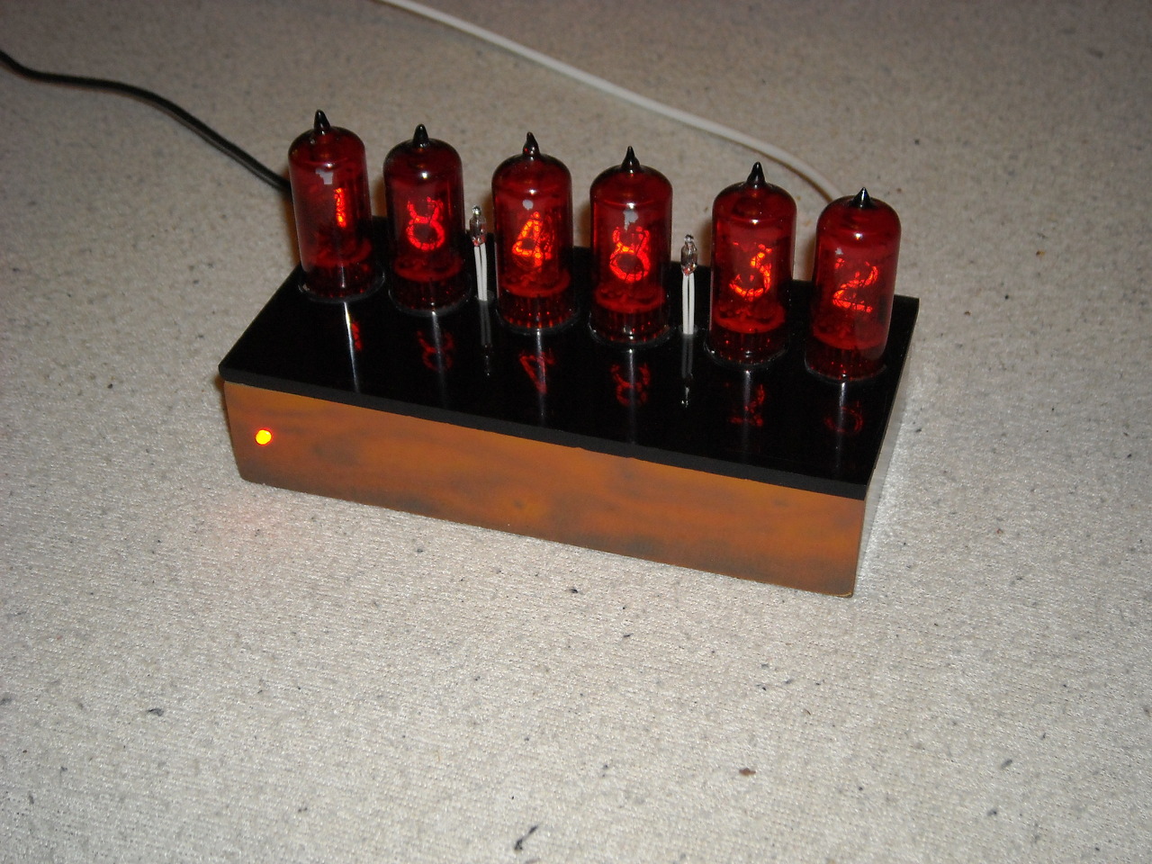

Végre elkészültem a lapos nixie órámmal. Semmi extra, mutatja az időt és... kész.
Egy nagy pontosságú RTC ketyeg benne és DCF-ről szinkronizál. Az előlapon egy színben harmonizáló led jelzi vissza, hogy volt-e az elmúlt órában sikeres szinkron?
Készítettem egy rövid videót is: Bővebben: Link
A zenét én szereztem. A 120bpm-es ritmus, jól illeszkedik az elválasztó glimmek villogásához.

(#) Kovidivi válasza bapeti hozzászólására (») Máj 19, 2014 /
Szuper lett! Neked is tönkrement a hegye fél óra forrasztás után? Nekem is pont ugyanez a célom vele, megelőztél! A trafót hol van? Külön dobozban?

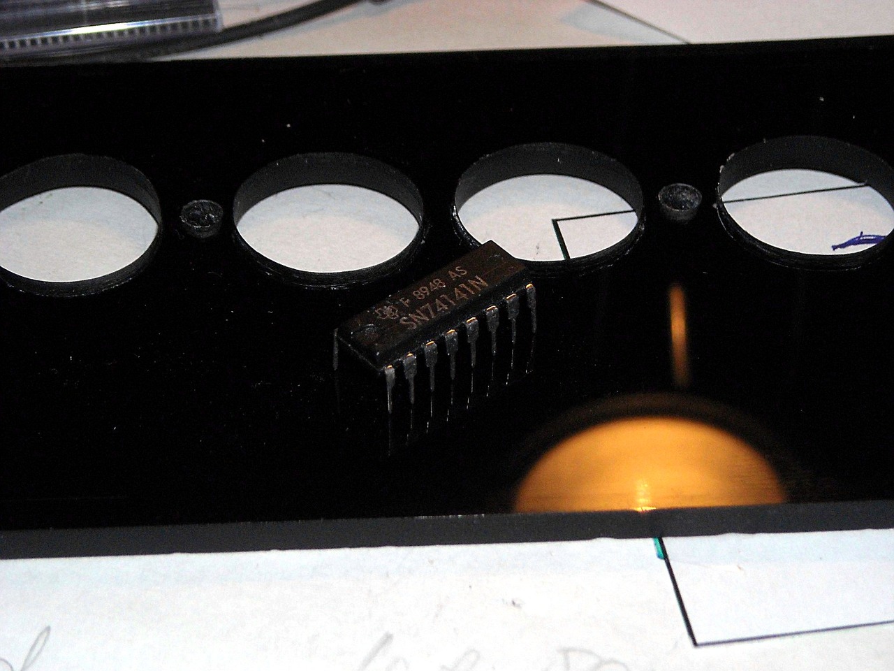

(#) nik válasza vicsys hozzászólására (») Máj 19, 2014 /
A fedlap milyen anyagból van? Tetszik, ahogy tükröződnek benne a számok.
Miért nem mostad le a lakkot a csövekről, ha már úgy is kopottas?

(#) vicsys válasza nik hozzászólására (») Máj 19, 2014 /
A fedlap plexi. Eredetileg átlátszó volt, alulról fújtam le mattfekete festékkel. Azért nem rondítottam le a csöveket, mert így olyan "ántik"...
(#) bapeti válasza Kovidivi hozzászólására (») Máj 19, 2014 /
A hegye két évet bírt és becsúszott a fűtőbetéttel együtt !
Á trafó egy régi hp nyomtató külsőtápja.
(#) kistee válasza vicsys hozzászólására (») Máj 20, 2014 /
Nagyon jó lett, gratula!
A "semmi extrá"-ba ez is belefér? : "Egy nagy pontosságú RTC ketyeg benne és DCF-ről szinkronizál. Az előlapon egy színben harmonizáló led jelzi vissza, hogy volt-e az elmúlt órában sikeres szinkron?"
Najó, nem kukacoskodok...
(#) vicsys válasza kistee hozzászólására (») Máj 20, 2014 /
Bizony! Nincs:
- fényerőszabályzás
- Automatikus csőkikapcsolás
- ébresztési hang vagy időpont
- dátum és hőfok kijelzés
- egyéb hanghatások (ütés negyed-fél-háromnegyed és egészkor)
- cső alávilágítás
- távszabályzó
- és még KV-t sem főz...
(#) Csupasz válasza vicsys hozzászólására (») Máj 20, 2014 /
Na,azt az utolsót azért hiányolom!
Naigen... ezek valóban nélkülözhetők... de hogy kávét se főz??? A legközelebbibe mindenképp legyen kávéfőző szubrutin.
(#) sooty válasza vicsys hozzászólására (») Máj 20, 2014 /
És a megjelenítési effektusok? (fade, slot machine, sroll, random off/on, matrix atomvillanás) GPS? UART?
(#) vicsys válasza sooty hozzászólására (») Máj 20, 2014 /
Jogos...!

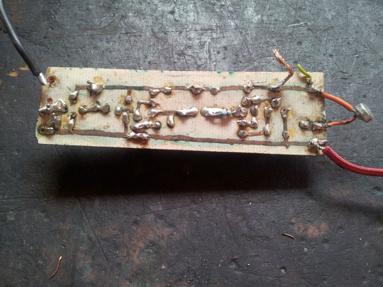

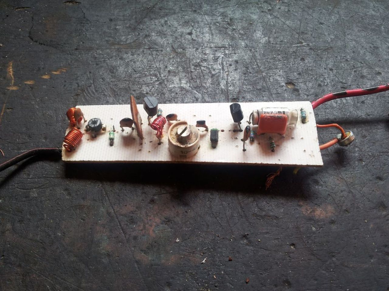

Felteszem ide, ha jól emlékszem, akkor talán az első nyákomat, de lehet, hogy tévedek. A lényeg, hogy valamikor kezdő koromban építettem 2004-2005 körül. Ez egy Fm adó, a mai napig megvan és működik.
