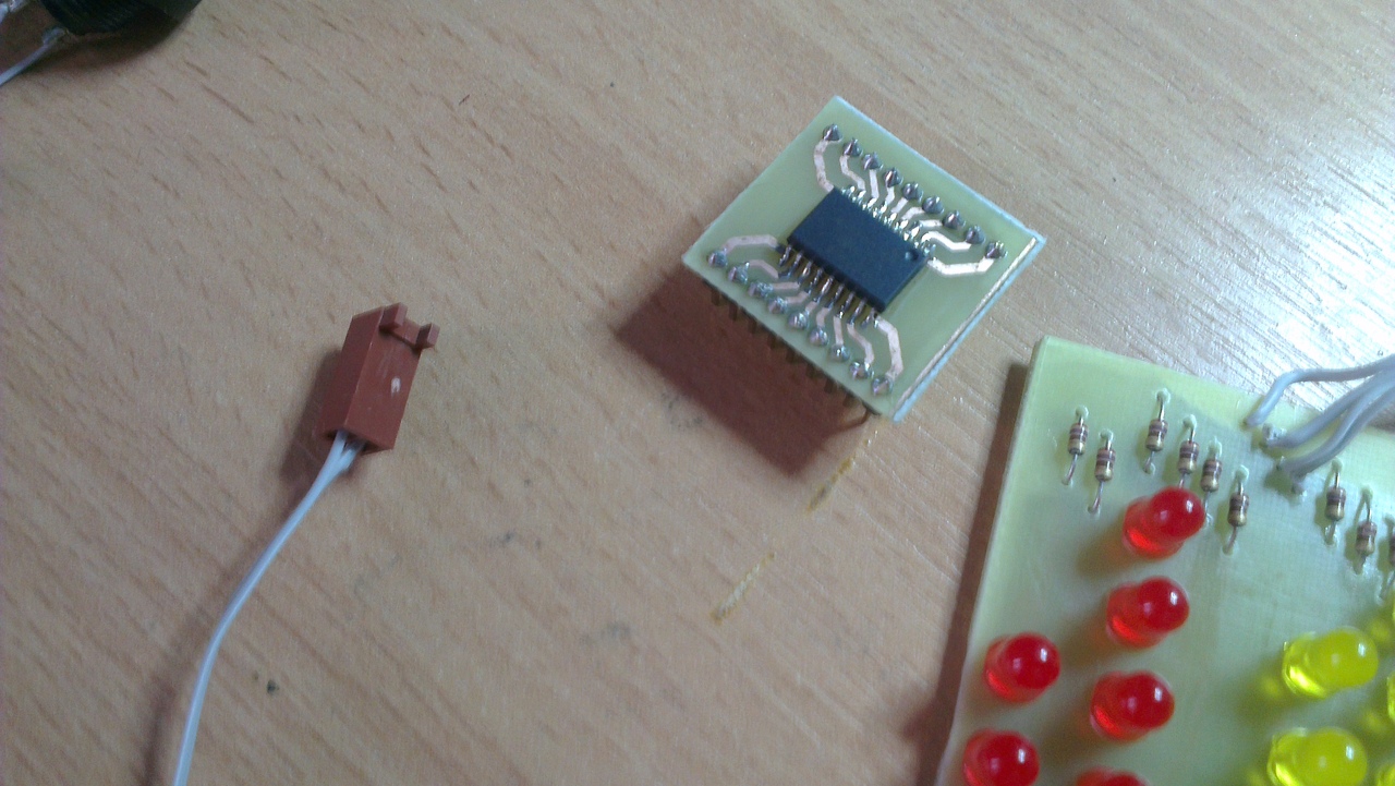

(#) don_peter hozzászólása Jún 26, 2014 /
Elkészültem az újabb kis kütyümmel.
DPTP System - Bináris óra.
Egyelőre még csak az elektronikával készültem el, de készül a doboz is hozzá.
Szép lesz nagyon
Egy kis videó: Bővebben: Link
A kábelezés még nem 100%, hogy így marad, de a dobozolás szűkössége miatt nem tehetek tüskesort.
(#) enree válasza don_peter hozzászólására (») Jún 26, 2014 /
Atyavilág, mit követett el az a szerencsétlen 7805? Nyákfúráskor használj magasabb fordulatot, kisebb előtolást, úgy szebb lesz a furat (feltéve, hogy vág a fúród). Miért nem tervezted egy nyákra, akkor nem kéne kábelezni.
(#) don_peter válasza enree hozzászólására (») Jún 26, 2014 /
A 7805-nek nincs semmi baja.
Úgy terveztem meg a nyákot, hogy rá tudjam fektetni a nyákra, alatta hővezető paszta van, hogy frankón tudjon hűlni ha kell.
A 7805-ös fülén lévő furaton keresztül van leforrasztva a nyákra egy átmenő vastagabb huzallal.
Ez azért kell, hogy nagyon passzosan illeszkedjen a nyákhoz a fém felület, hogy minél optimálisabb legyen a hővezetés.
Azért terveztem meg kettő nyákra a kapcsolást, hogy kisebb helyre tudjam berakni.
Majd a dobozolás fog teljes képet adni mit miért tettem.
(#) JZoli válasza don_peter hozzászólására (») Jún 26, 2014 /
A hővezető paszta magában nem fog hűteni! Kellene hozzá még valami fém felület ami átveszi a hőt! Amúgy jó ötlet volt a kettéválasztás, mert így valóban kisebb helyet foglal.
(#) Zoli_bácsi válasza don_peter hozzászólására (») Jún 26, 2014 / 1
Ez egyáltalán nem fog "frankón" hűlni.
Az FR4-es üvegszálas nyák, hűtőként alkalmazva nagyon rossz választás. Ilyet nem csinálunk, így nem szerelünk stab-ot. Ez hiba. A nyákot át lehetne tervezni, és a stabot rendesen, szakszerűen szerelni.
