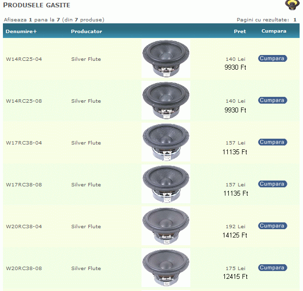

(#) valve hozzászólása Szept 21, 2007 /
Ime egy arlista,.. (orizon)

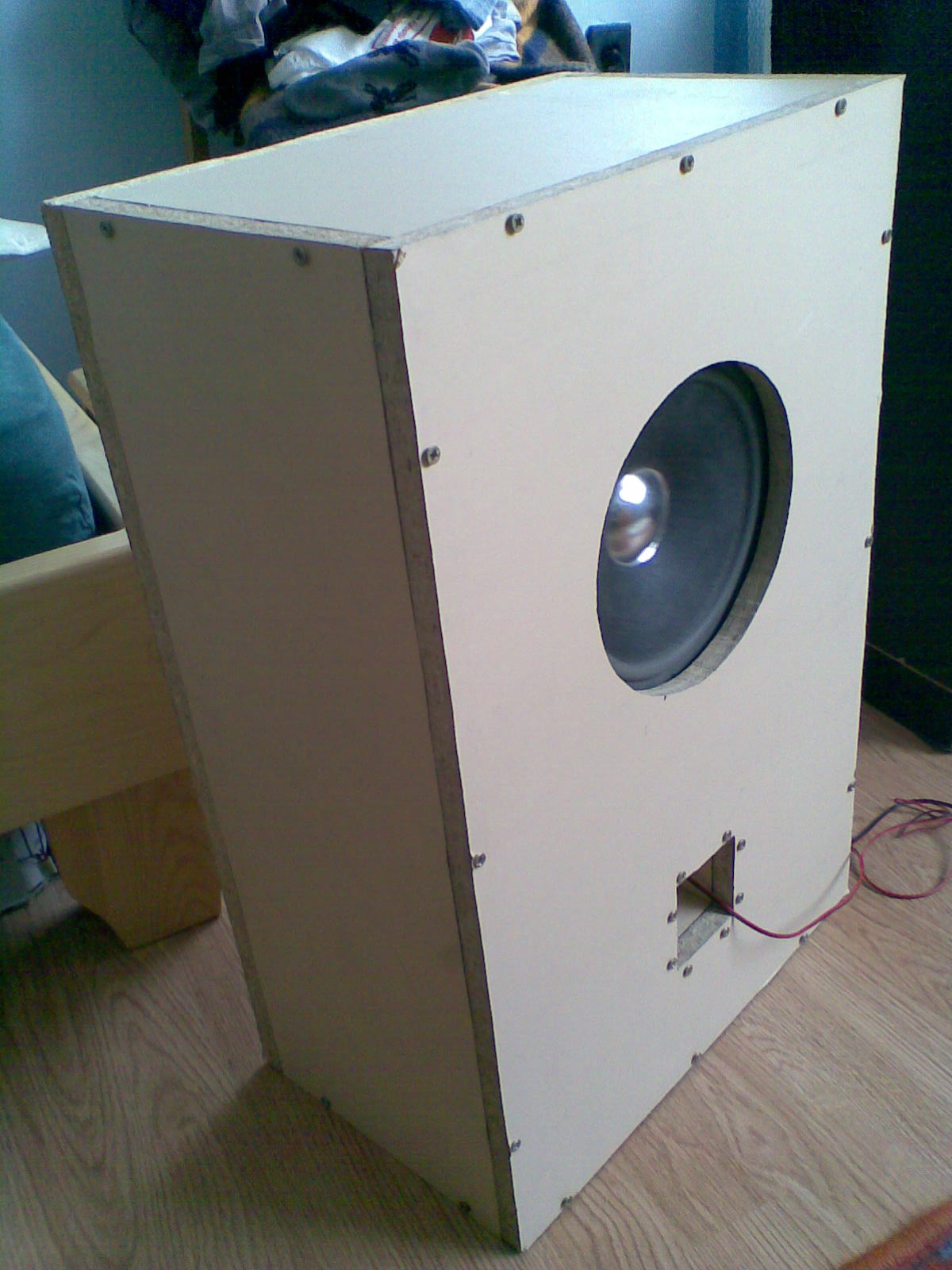

(#) Kovidivi hozzászólása Szept 21, 2007 /

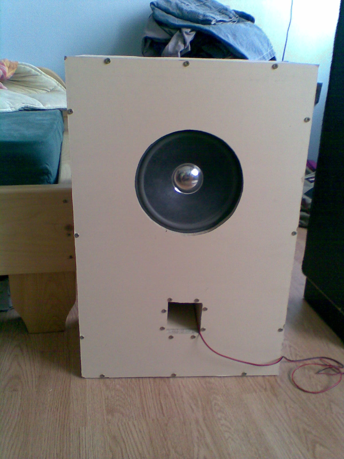

Készítettem egy hangfalat az albérletbe. A hangszóró 20 centis, videoton. WinISD-del számoltam ki a doboz méreteit, és meglepően szépen szól!45Hz-re és 40literrel számoltam (tudom, hogy kicsi, de így is nehézkes lesz cipelni (természetesen szétszedve)) Már csak egy subszűrőt kell keresnem hozzá... Topi: nem kerestél régebben egy ilyen kutyát?(lsd. csatolmány)
szerk: Igen, lesz rajta rendes hangfalcsatlakozó
(#) huhuu válasza Kovidivi hozzászólására (») Szept 21, 2007 /
gratula a hangfalhoz!

(#) zsoltee0001 válasza Kovidivi hozzászólására (») Szept 21, 2007 /
hi
jó kis hangfal, de nem túl ritkán vannak csavarozva
a szomszéd gondolom örülni fog neki?
(#) Kovidivi válasza zsoltee0001 hozzászólására (») Szept 21, 2007 /
"a szomszéd gondolom örülni fog neki?"- van egy nagytesója is (na annak nem örül a szomszéd lásd mellék).
Sztem elég a csavar mennyisége, mert elég erősek az oldalai, és masszívan állnak. már csak le kell 100%-osan légszigetelni (addig nem akarom, míg meg nem lesz a fix helye (városilag), aztán lehet vele döngetni
(#) Zenner válasza Kovidivi hozzászólására (») Szept 21, 2007 /
Az jó lesz! azért ugy megnézném a szomszéd arcát amikor megszólal a "kicsike"
(#) Kovidivi válasza Zenner hozzászólására (») Szept 21, 2007 /
Nem vagyok én se öngyilkos, se közellenség típus +-16voltról tda2052-vel 20-30Wattal fog dorombolni, de sztem sose lesz felhangosítva maxra...

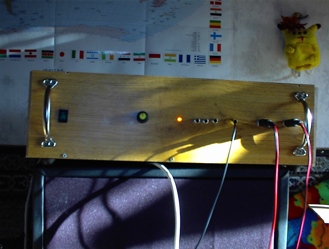

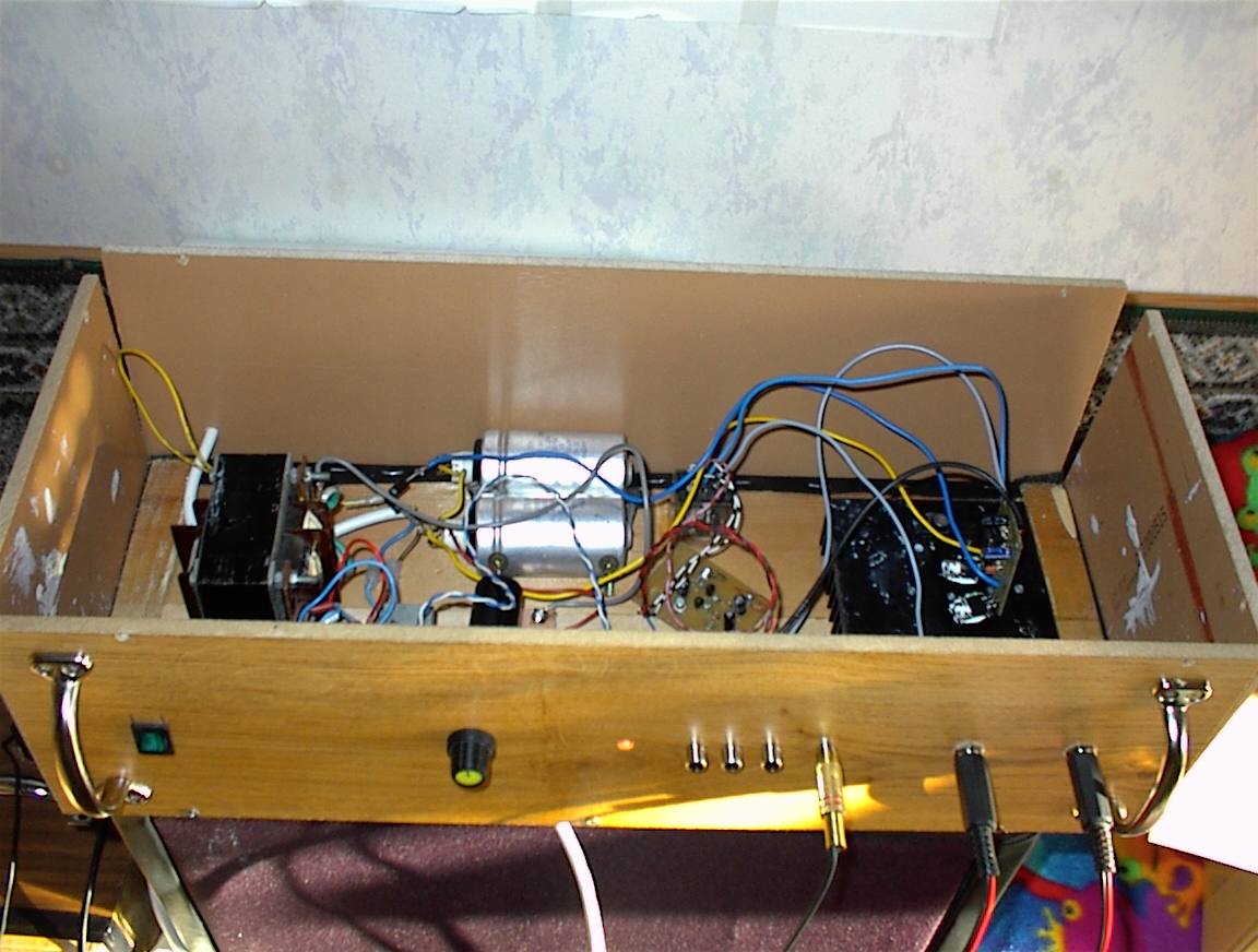

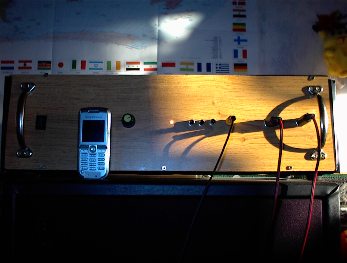

(#) Müszi hozzászólása Szept 21, 2007 /

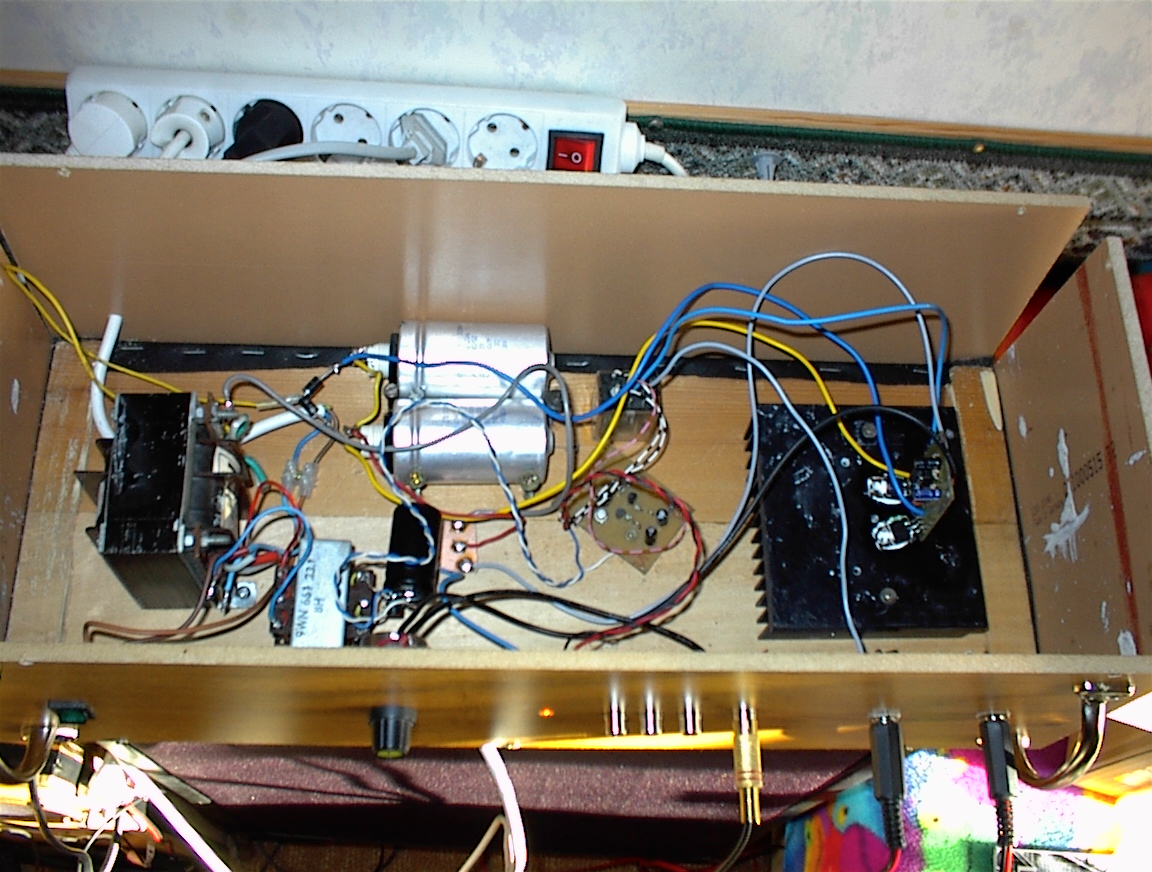

Elkészült a VF3 30W MOS-FET mono végfokom.
Beszéljenek helyettem a képet.
Köszönet MARCIBÁCSINAK a dobozért a dobozért
(#) Márk válasza Müszi hozzászólására (») Szept 21, 2007 /
Huh! Hanyadik VF3 ez? Amúgy jól néz ki.
