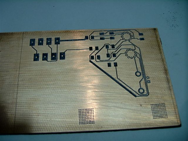

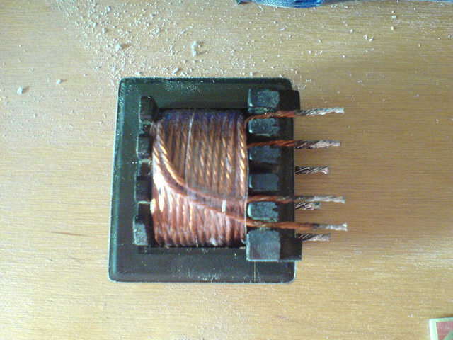

(#) qcu válasza Frankye hozzászólására (») Szept 18, 2007 /
lehet kapni olcsón(pl lidl), rosz minőségű öntapadós fóliát, abból vágok akkorát amekkora kell, és eldobom az öntapados részt, nekünk csak a hátulja kell. Erre nyomtatok, és az az előnye hogy nem marad papír cafat a lenyomaton, akár még víz nélül is le lehet szedni a nyákról, úgy hogy a rajzolat ne sérüljön. Én azért szoktam vizezni, ilyenkor szinte magától lepörög a papír a nyákról.

(#) Csibi válasza qcu hozzászólására (») Szept 18, 2007 /
Nagyon tetszik!
"Kézzel tekertem, a sodratokat pedig villanyfúróval."
Ezt szerintem, nagyon keves emberkenek lett volna turelme vegig csinalni.
Csatlakozom Frankye-hez, en is szivesen megneznem ezt az ujfajta papirt :yes:

(#) qcu válasza Csibi hozzászólására (») Szept 18, 2007 /
Leírtam az elöbb h milyen papír, a tekercselésnél azért nem kell az egekig magasztolni, ezek eléggé kevés menetszámú tekercsek.
Még huzamatos teszt nem volt, remélem azon is jól szerepel majd.

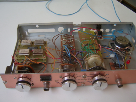

(#) Medve hozzászólása Szept 18, 2007 /
Addig is itt egy négyszög jelgenerátor. A bal oldalon két SN74125-tel választhatok ki egy oszcillátormodult a nyolc közül, vagy az előlapi foglalatra helyezettet. Majd egy tízes-ötös osztólánc következik, aztán egy kettes. A jobboldalán van a vége, elnagyoltam kissé, a HF tartomány a hangszóróval figyelhető meg, az alatt ott a LED. A doboz gyári, tulképp nincs kész, sose lesz, lehetne bele egy tűimpulzus formáló a felharmonikusok végett, a rádiók vizsgálatához pl, vagy teljesítménykimenet...

(#) Frankye válasza Medve hozzászólására (») Szept 18, 2007 /
Nagyon szép! Amolyan "Medvés", ahogy már megszokhattuk!
Azért csak be kellene dobozolni...

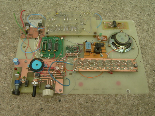

(#) Medve válasza Frankye hozzászólására (») Szept 18, 2007 /
Medvés.. ez jó... Hogy be kellene dobozolni? akkor nézzük az elődjét.. ehhez képest tuti projekt...De igazatok van, nálam a dobozolás a legnehezebb feladat.
(Hasonló...táp, osztólánc, kvarcoszcillátorok, s a bal alsó sarokban egy LM1391-el egy VCO, amit monitoros alkalmazásokra szántak elsősorban, de kattogástól 2MHz-ig jó négyszögjelre, változtatható kitöltési tényezővel. A régebbi monitorokban megtalálható.)
Mmint a mellékelt kép az elődje? Hát(tal nem kezdünk mondatot! ) ahhoz képest valóban fullextrásan dobozolva van...

(#) qcu válasza huhuu hozzászólására (») Szept 18, 2007 /
Somogyi aktív mélyládáját szedtem szét, visszarajzoltam a tápegységét. Ebből indult, majd let egy-két módosítás. A kapcsoló üzemű táp autóba Hi-Fi-hez témában minden le van írva.
Medve: Nem zsír papirral, nézz meg egy matrica hátulját és egy sütő papírt.
Az öntapadós fólia hátulja tényleg nagyon jó.
A nyák forrasztás előtt:

(#) qcu válasza watt hozzászólására (») Szept 18, 2007 /
De arra az oldalára nyomtattam amiről lejött az öntapadó, síkos fényes ez az oldal, szerintem bármelyik festékboltban, barkácsboltban lehet kapni.
Hibátlannak nem hibátlan a feliratokat elkapkodtam, szárazon szedtem le és pár helyen lejött, de sebaj, az alja a lényeg.

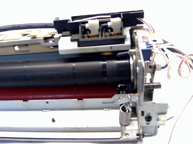

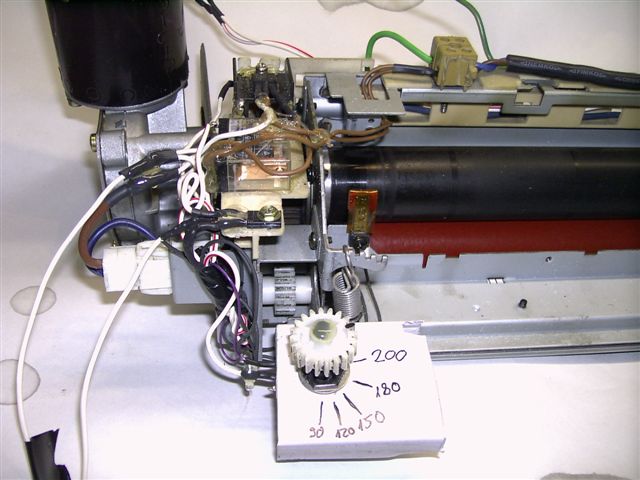

(#) zsoltee0001 hozzászólása Szept 20, 2007 /
Hi everybody
paneljaimat meg a régimódinak számító vasalásos technológiával készítem, ami nem igazán volt tökéletes.
most azomban egy kicsit fejlesztettem a dolgon. mivel fénymásolószerelő (is ) vagyok nem volt probléma egy bontott Canon A3 másológép fixálójából összehoznom ezt a kis Kütyüt, tudom nem én találtam fel a spanyol viaszt. Pár szót a kütyüről, a halogén lámpa, a mechanika és a thermistor maradt a régi. a hőfokszabályzés baromi egyszerű: 1 tranyó 1 Ntc pár ellenállás és egy relé + egy potméter, 8 fokon belül tartja a hőt, a meghajtás egy 24 V-os ablaktörlő moci ami elég spéci, tud 5 volton is forogni ami nem hátrány, ehhez van egy irányváltó kapcsoló és már kész is a fapados panelvasaló. csináltam 1 próbát, ha megnézitek a képzeletbeli átkötések se tudtak ellenállni a körömkefének, szerintem elégjó lett

(#) watt válasza zsoltee0001 hozzászólására (») Szept 20, 2007 /
Inputot kérek!
Kérlek magyarázd el hogy viszi fel a rajzolatot!
(#) Attila86 válasza watt hozzászólására (») Szept 20, 2007 /
Gondolom ugyan úgy a papírról kerül át a festék a nyákra, csak nem kézzel kell vasalni, hanem itt a főtött henger nyomja rá a papírt a nyákra.
