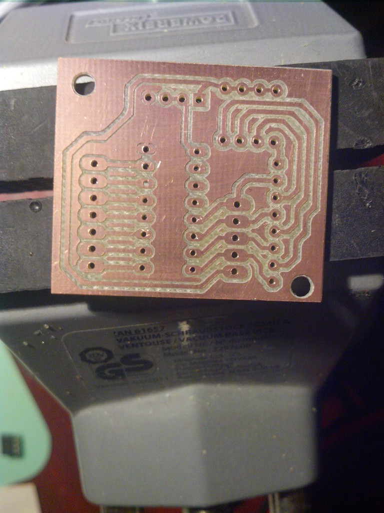

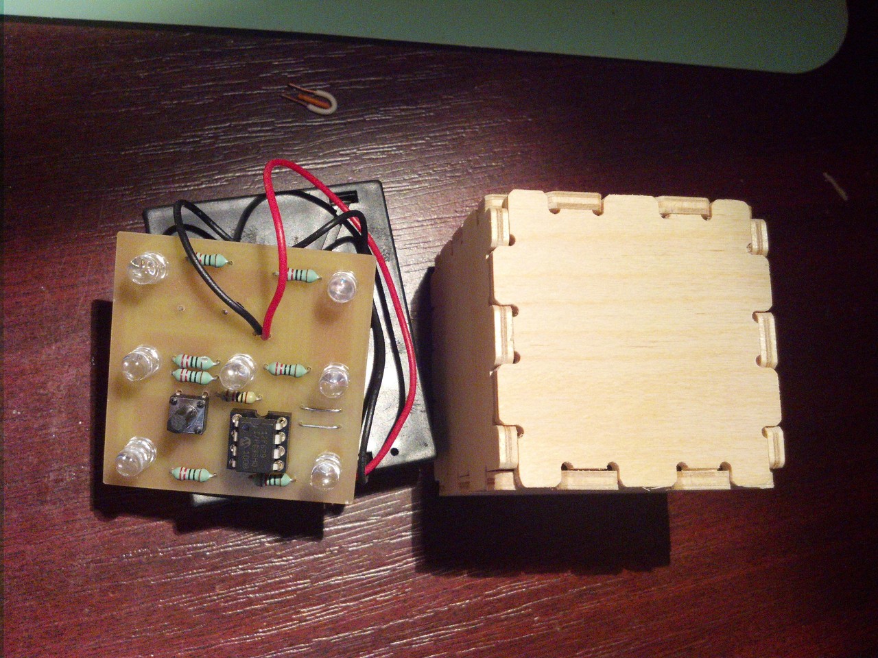

Mostanában tanulmányoztam egy kicsit a cnc és a vezérléshez szükséges programok működését, és készítettem néhány dolgot.
Megrajzoltam Vicsys kolléga dobókockáját valamivel kompaktabb verzióban, és készül a hozzá illő ház is.
Nem mintha nagy szükségem lenne rá, de van egy marék ULN2003 ic-m, hát készült hozzá egy kis panel.
És végül az órám is kapott olyan házat, ami már vállalható. A lakkozás tavaszra marad, mert nem szeretem a szagát, kint meg hideg van.

Szia. Nagyon tetszik a munkád, Gratulálok.

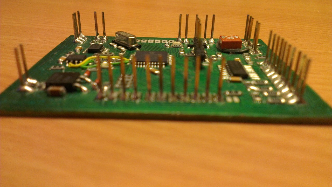

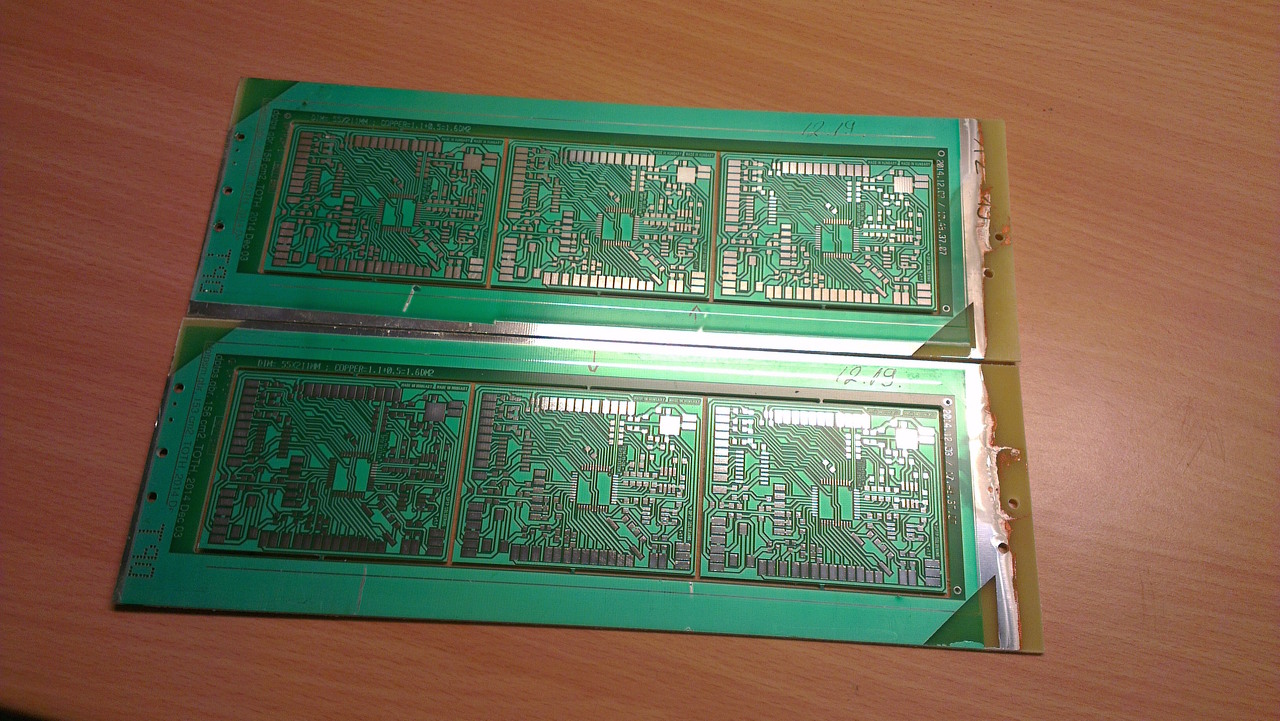

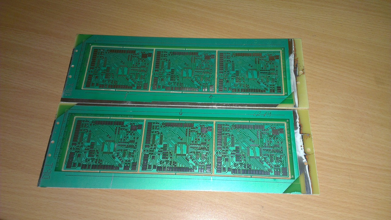

Készül az új immáron nem védett forrasztóvezérlőm..
Prototípus már elkészült és funkcióit tekintve jól működik, de még az éles tesztelésen nem eset túl..
Az jövőre marad...
A nyákok elkészítését már nem vállaltam magamra, révén szerettem volna ennek már egy profi nyákpanelt készíteni..
Pár képet megosztok a prototípusról és az elkészült nyákokról...

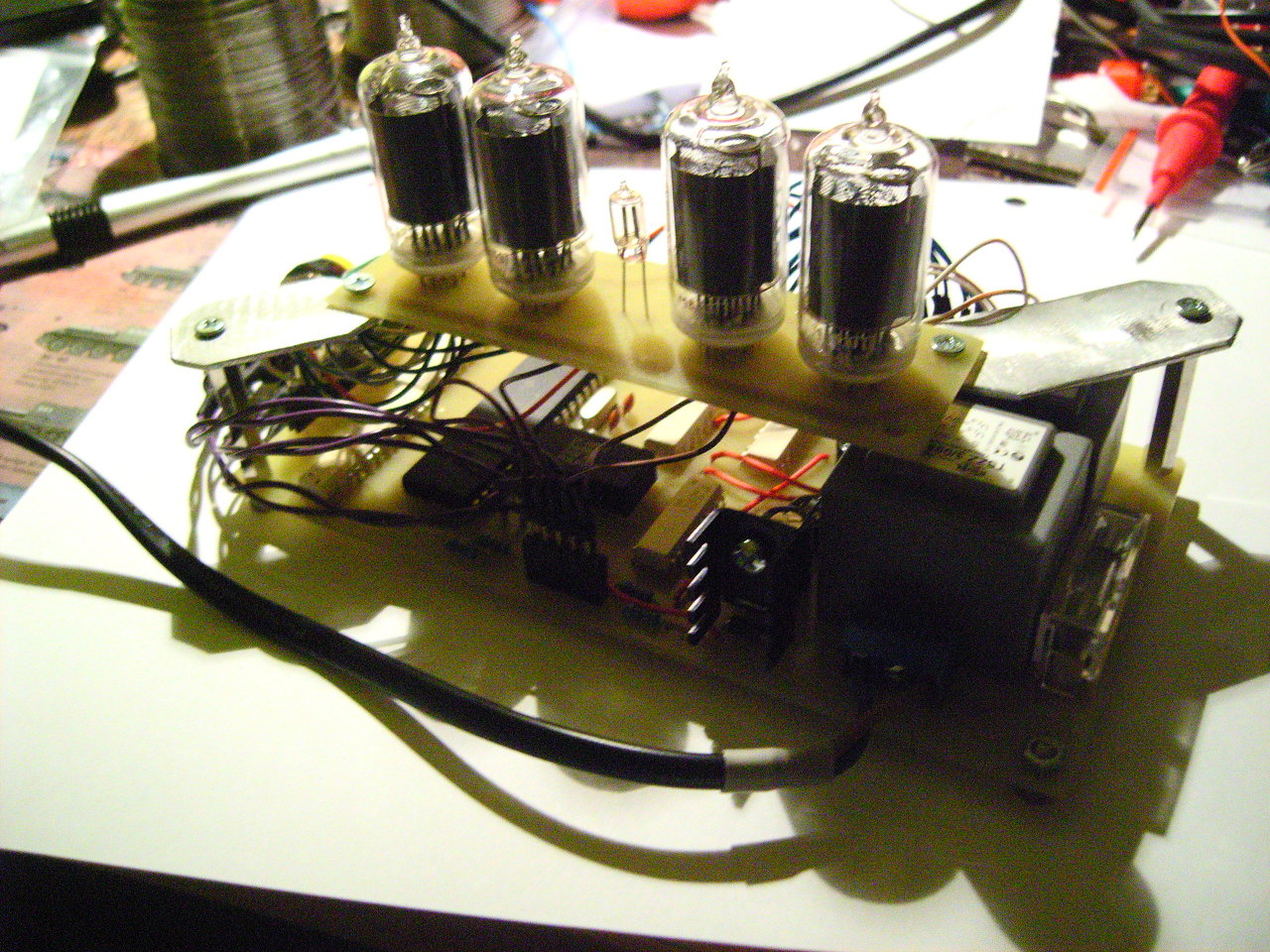

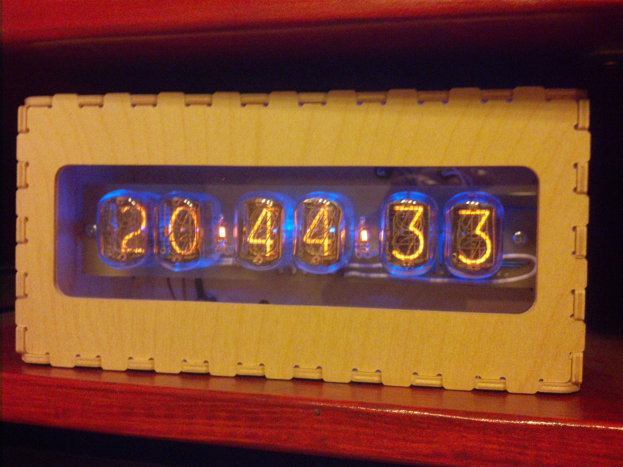

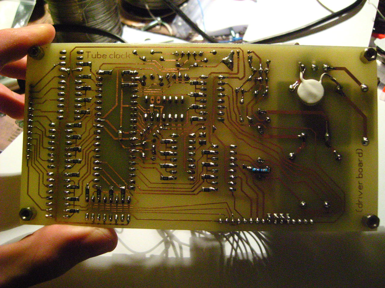

Terveztem és építettem egy nixie-csöves órát. A végeredményt a képeken láthatjátok. Egy doboz még majd kell neki. Mivel ez egyben a prototípus is volt, ezért a nyákon némi "mókolás" látható.
Az óra nem tartalmaz semmi extra funkciót, csak egy "sima" óra.
Tulajdonságok:
-Philips ZM1000 csövek
-időalap: DS32KHZ, ezzel az időmérés hibája +-6 másodperc/hónap
-glimm 1 Hz frekvenciával villog
-három nyomógomb, kettő az idő beállításához, egy a csövek kikapcsolásához
-PIC16F877A mikrovezérlővel, program C-ben írva
-Minden szegmens közvetlenül van meghajtva TLP627-4 optocsatolón keresztül
(#) kaqkk válasza mate_x hozzászólására (») Dec 16, 2014 /
Jó lesz ez , de ezek szerint kár bele a DS ic ! A pic saját időalapjával egy 4 MHz-s kvarccal is tudja ezt a "pontosságot"
A hozzászólás módosítva: Dec 16, 2014
(#) mate_x válasza kaqkk hozzászólására (») Dec 16, 2014 /
Hát nem tudom, nehezen hiszem el hogy egy sima hőfok kompenzálatlan kvarc tud ennyit. Ráadásul a DS-nél ez a legrosszabb eset, ennél csak jobb lehet. Bővebben: Link
(#) Buvarruha válasza kaqkk hozzászólására (») Dec 16, 2014 /
Igen tudja, csak 1 óra alatt..
(#) kaqkk válasza Buvarruha hozzászólására (») Dec 16, 2014 /
Ezt te sem hiszed el ! Már több pices óra programot írtam megszakításból (tmr2) és ez nem kamu amit írtam hanem tapasztalat (csak a kvarc pontosságától függ az óra pontossága) De ez igaz a DS ic re is tehát ......
A ds3242 lett volna jó választás ! Az belső hőkompenzált kvarccal van ellátva . és nem függ a külső kvarc milyenségétől . A word clock-om már ezt az ict használja Ő az
Ebben sincsen külső kvarc.
Akkor benéztem , a pic mellett láttam a kavicsot
(#) BEMcorp válasza kaqkk hozzászólására (») Dec 16, 2014 /
Pedig az ott tényleg "koporsós" kvarcnak néz ki
Az csak a PIC-nek kell, egy 20MHz-es kvarc. A DS32KHZ a timer0 számlálóregisztert tölti.

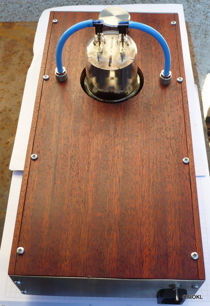

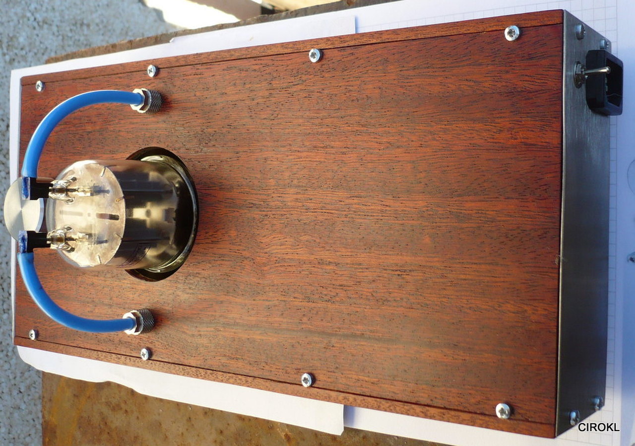

Egy régebbi el maradásomat dobozoltam amit tegnap a fejhallgatóerősítős topikba be is tettem most megprobáltam kicsit jobb fotokat késziteni .

Való gaz kifelejtettem, hogy a +-6 másodperc/hónap pontosságot úgy tudja, hogy közben a hőmérséklet 0 és 40°C fok között ingadozhat.

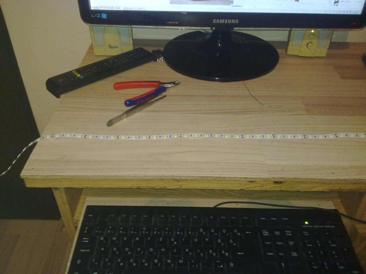

Azt hiszem megvan a forrasztó terület megvilágítására szánt fényforrás A monitorom felé fog kerülni egy polc annak az aljára kerülne a szalag és fentről lefele világítana az asztalra és ezzel tuti mindent látnék még a légypiszok negyedét is kiszúrni vele , borzasztó erős fénye van a szalagnak 14,4W/M 12v-nál 0,6A-t fogyaszt ez a 70 centi. Szerintem rákötöm a labortápra és a fényerővel is tudnék játszani mert alapjáraton 12V-al nagyon vakító még visszaverődve is.
A hozzászólás módosítva: Dec 17, 2014
(#) eSDi válasza janimester hozzászólására (») Dec 17, 2014 /
Akár mit csinálsz vele, zavarni fog a vakító pontszerű helyről érkező fény. Melóhelyen nálunk fénycső van, de még az is zavaró tud lenni egy idő után. Próbálj meg elé tenni mattítot üveget, tejüveget, vagy monitorból kitermelt fényvezető fóliát.
(#) Atys67 válasza eSDi hozzászólására (») Dec 17, 2014 /
Egyetértek.. a szemed ki fog esni egy óra után..
