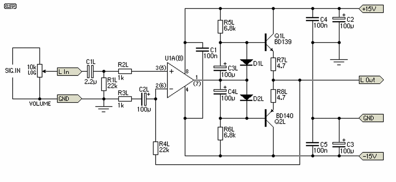

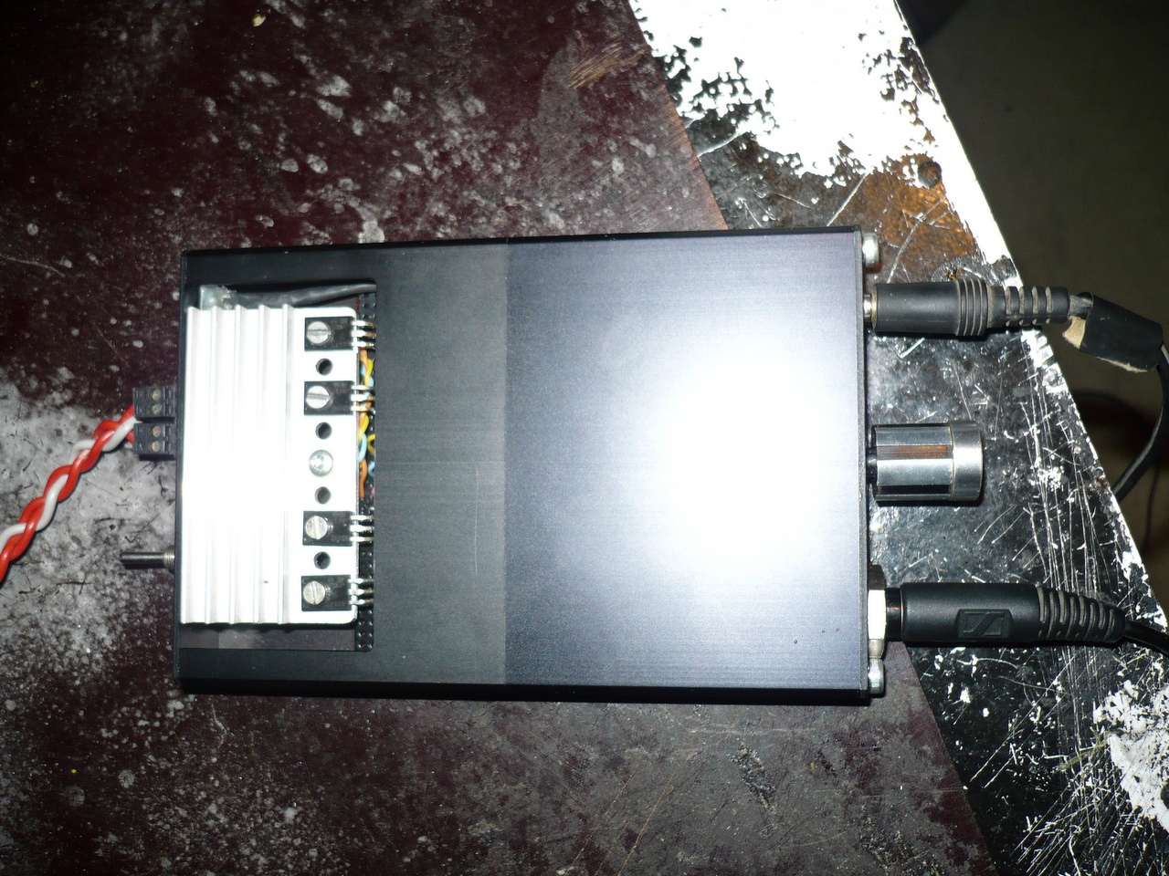

(#) Wallami hozzászólása Jan 4, 2015 / 1
Sziasztok, szeretném megosztani veletek legújabb munkám eredményét.
Ez egy ESP-113 fejhallgató erősítő, a lelke JRC4558-ös.
Brumm, torzítás abszolút "0", gyönyörű hang jellemzi.
Erőteljes,dinamikus, telt méjhangjai és csilingelő magasai miatt csak ajánlani tudom.
A táprész még dobozolni kellene, de az még a jövő zenéje...

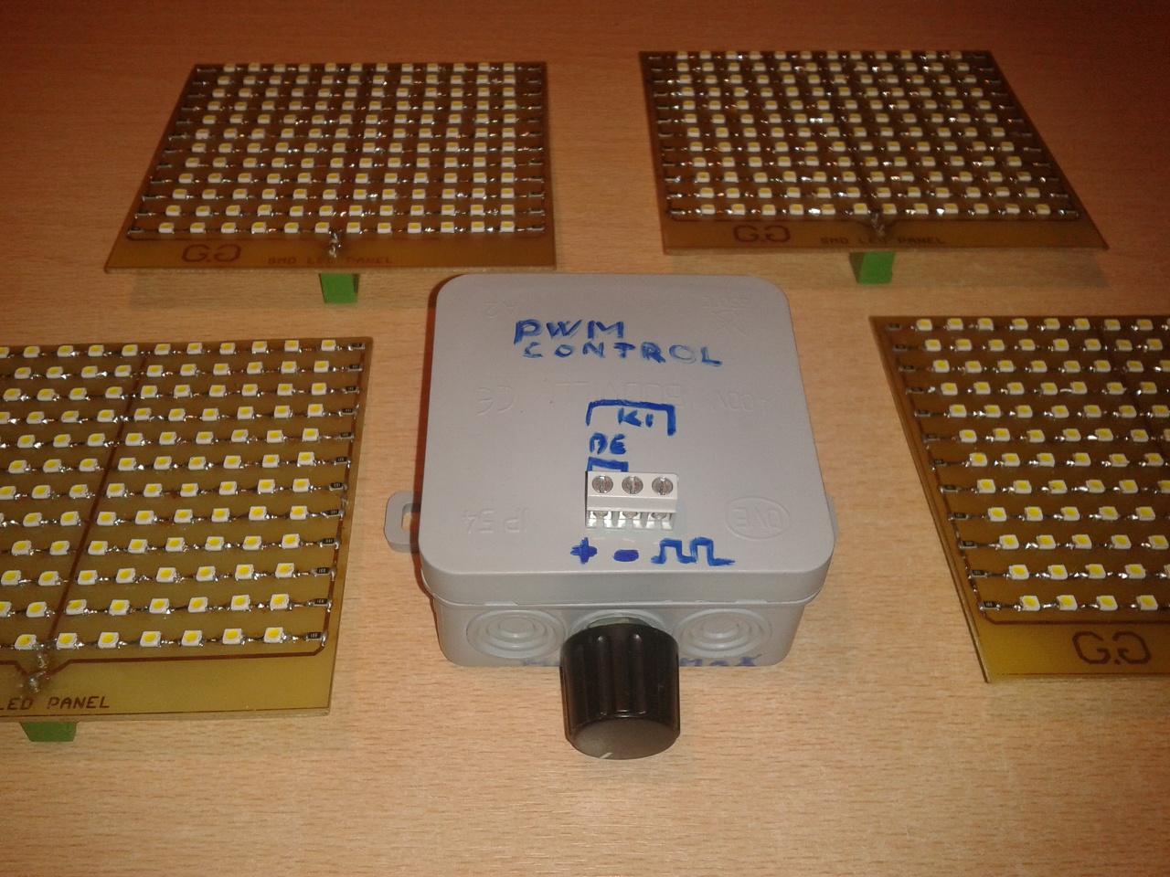

Elkészült egy PWM vezérlő, a négy, (jóval)korábban már bemutatott ledpanelemhez. A dobozolás, össze lett csapva kissé, és a melegragasztó sem a kedvenc rögzítési módjaim közé tartozik, de gyorsan kellett végezni vele. A feliratozást hagyjuk... A feladatát ellátja, ha lesz időm, át fogom csomagolni valami esztétikusabb közegbe.
A kapcsolás kutyaközönséges, 555-ös alapkapcsolás, IRF630-as fettel.
(#) vicsys válasza mikrokapcsolo hozzászólására (») Jan 4, 2015 /
Kár érte... Lehetett volna szép is.

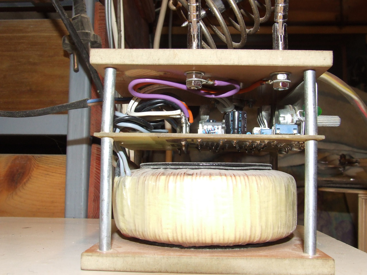

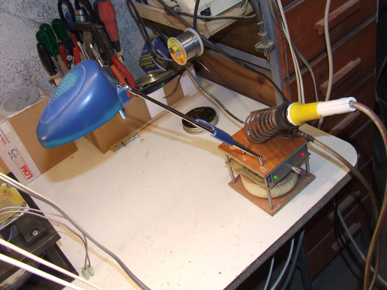

(#) Alkotó hozzászólása Jan 5, 2015 /
A forrasztó "állomásom"-at kiegészítettem egy lámpával. (Az eredeti háza miszlikbe volt törve, így itt hasznosítom a lámpa részt, és a 12V-os trafónak keresek majd helyet.)
A saját trafója éppen 80 W-os, tehát a pákafűtéssel együtt is kényelmesen elviszi a 20 W-os lámpát.
Egyenlőre minden együtt működik, de jó eséllyel megoldom a lámpa és páka külön-külön kapcsolhatóságát.
(#) vicsys válasza Alkotó hozzászólására (») Jan 5, 2015 /
Jópofa lett, ügyes!
(#) Csupasz válasza Alkotó hozzászólására (») Jan 5, 2015 /
Szóval ha fűt a páka, világít a lámpa?
(#) Alkotó válasza Csupasz hozzászólására (») Jan 5, 2015 /
Nem a fűtéstől függ, hanem az állomás bekapcsoltságától. Ha megy az állomás, akkor van fényesség, függetlenül a páka ki-be kapcsolgatásától.
(#) Justo válasza Wallami hozzászólására (») Jan 5, 2015 /
Hello! Gratulálok! Esetleg kapcsolási rajzot mellékelnél?
Nekem a forrasztáshoz már lámpa kell. Sajnos függetlenül attól, hogy nappal vagy éjszaka van. Tehát, logikus...
Bocsáss meg, viccnek szántam....
(#) Alkotó válasza vicsys hozzászólására (») Jan 5, 2015 /
Igen, a praktikusság vitathatatlan, alapterület foglalás nélkül kaptam többlet fényt.
A látásnak vannak fokozatai. Azt mondod lámpa kell neked, de Te hangyalábujjakra forrasztasz hangyakörmöket. Nekem is kell, az 5W-os huzalellenálláshoz. Itt a különbség.
(#) Wallami válasza Justo hozzászólására (») Jan 6, 2015 /
A bemeneten lévő 1Kohm helyett inkább 3-4.7Kohm-ot használj.

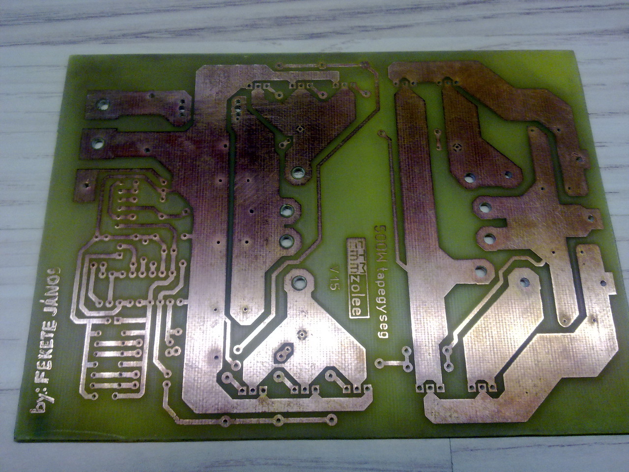

(#) janimester hozzászólása Jan 6, 2015 /
Az smps autóhifi táp második nyákja kimaratva,fúrva (vasalásos módszer).
(#) Alkotó válasza janimester hozzászólására (») Jan 6, 2015 /
Hol van erről dokumentáció?
(#) janimester válasza Alkotó hozzászólására (») Jan 6, 2015 /
Szia. Tessék itt : tápegység. Vagyis kicsit küzdöttem vele az elején , de abban a hozzászólásban van a működő terv. A trafó felőli információkat privátban leírhatom ha komolyan érdekel.

(#) Alkotó válasza janimester hozzászólására (») Jan 7, 2015 / 1
Jobb lenne egy "aktuálisabb" és utánépítő barátabb változat. Gondolok komplett rajzra, paneltervre, és a "trafó" pontos gyártási leírására.
Ezek tanulmányozása után lehet eldönteni akarja-e valaki reprodukálni a tápegységet.
