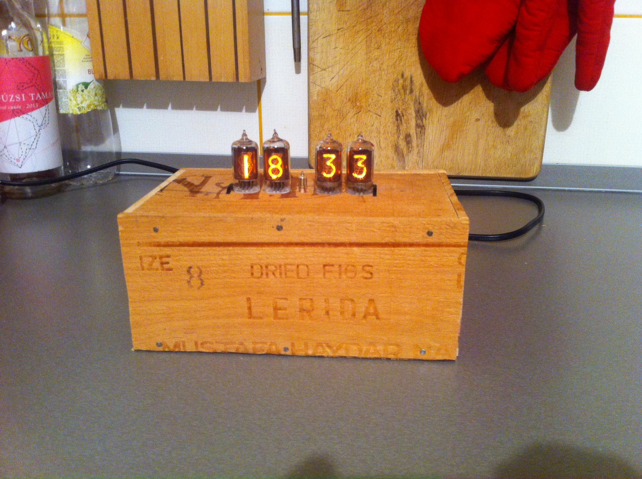

Pár hete készítettem ezt a nixie órát: óra
Azóta elkészítette egy barátom is, de mivel nincs regisztrálva megkért, hogy rakjam fel ide az óráját.
A dobozolásnál a rusztikusság volt a cél, 23 éves pezsgős ládából készült a doboz. 99%-ban készen van, a gyorskötöző helyett 4db csavar lesz még besüllyesztve.

Bocs a kritikát, valóban szép, és rusztikus, csak aránytalanul kicsik a csövek a dobozhoz mérten.
(#) nedudgi válasza mate_x hozzászólására (») Jan 19, 2015 /
Illett volna nem eltakarni a faanyagba beégetett mintát. (Szerintem szárított füge volt abban a ládában...)
(#) mate_x válasza Csupasz hozzászólására (») Jan 19, 2015 /
Ez ilyen lett Azt elfelejtettem írni, hogy ez az első ilyen jellegű munkája.

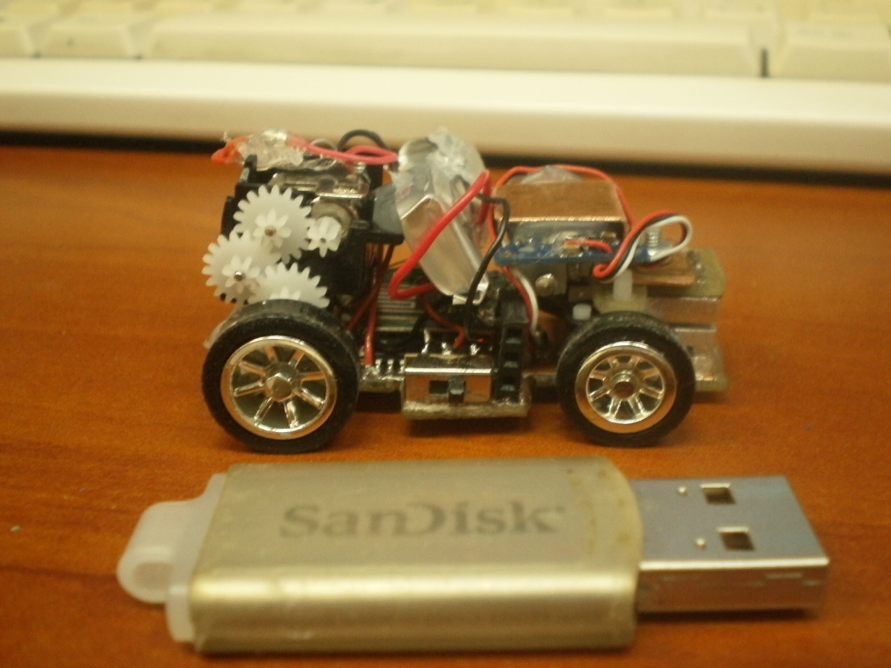

Taviranyitos mini kisauto.
Nyaklemezbol keszult alvaz, ezen az elektronika tobbsege, PIC18F25K80, hidvezerleses fomotor. Gyari tengely es kerekek, szervobol atalakitott hajtomu, apro szervobol a kormanyzas. RFM70 transmitter. Sajat progi. Sajat taviranyito, esztetikatol mentes kivitel
A kisautot egy lepukkant helikopterakksi hajtja, a taviranyitot egy nagyobb ugyanolyan.
A pendrive csak a meret erzekeltetese miatt van ott.
Video a mukodeserol, nem rohogni a benazas miatt, akkor eloszor iranyitottam ilyet.

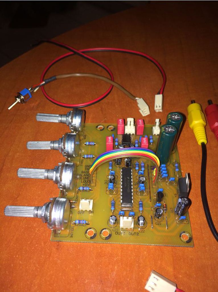

Sziasztok, rég láttam már itt elkészült erősítőt ezért megosztom veletek ma készült el a festés.
A végfok ST151 2×100W, előfok: NE5532+LM1036. A hangszín szabályzó panel lett az első amire még a pozíció rajz is sikerült. A hűtést egy 300×110×30 mm-es hűtőborda biztosítja, már csak a potméter gombok hiányoznak

Szép munka, nekem is 1036-os hangszínszabályzóm van, teljesen meg vagyok elégedve vele.

Koszi. A morzsan csak doccen, a hosszu noi hajszal az igazi ellenfele.

Nagyon tetszik. 1perc 8 -nál hajmeresztő bravúr, de mégsem esett le.
