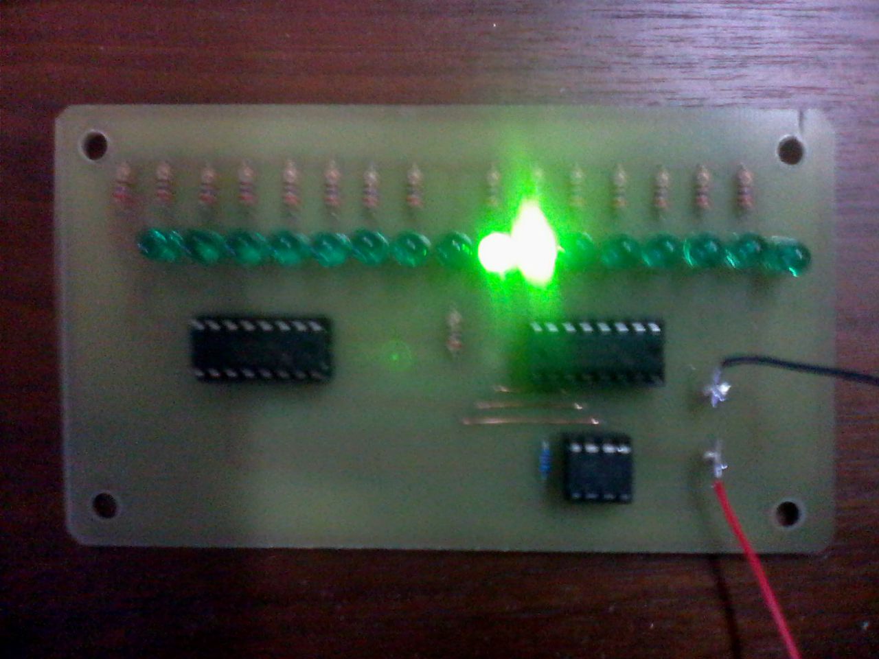

Egy kis portbővítés az Attiny13-nak 74595-el..Attiny13-74595

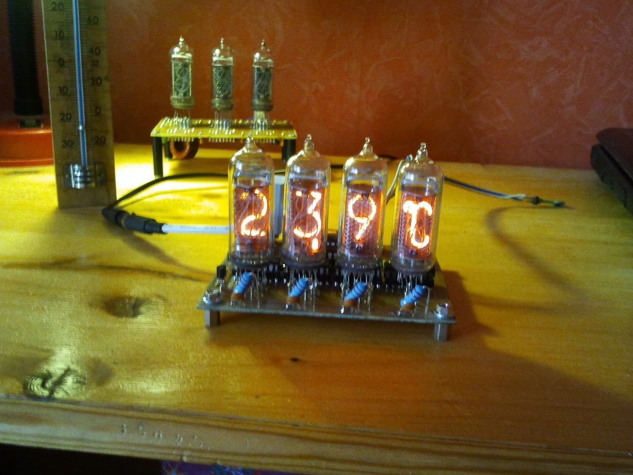

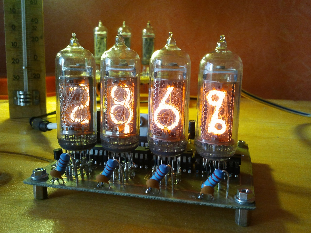

Sikerült működésre bírnom a hő - és páratartalom-mérőt. A dobozolás még hátravan. Azt, ha minden jól megy, a steampunk-os topikban folytatom.

Jónak tűnik. Milyen típusú csövek vannak benne? Csak nekem fura egy kicsit a kettes kialakítása? Jól látom, a klasszikus 555-ös Step-Up adja a nagyfeszt?
(#) nik válasza Bakman hozzászólására (») Feb 2, 2015 /
Igen, ezek a IN-14-es ruszki csövek. Az 5-ös egy fordított 2-es. Gazdaságosság gondolom.
(#) Bakman válasza nik hozzászólására (») Feb 2, 2015 /
Most meglepődtem, nem is tudtam, hogy ilyeneket is készítettek, mármint amiben a kettes és az ötös megegyezik.
(#) kaqkk válasza Bakman hozzászólására (») Feb 2, 2015 /
Tudnak ezek az oroszok ! A nulla meg megegyezik az O betűvel , tehát egyszerűbb szöveget is kiírhatsz rajta (oooo)
A hozzászólás módosítva: Feb 2, 2015
(#) nik válasza kaqkk hozzászólására (») Feb 2, 2015 /
Nahát, akkor a nixie órám is kiír egy "szöveget" pontban éjfélkor

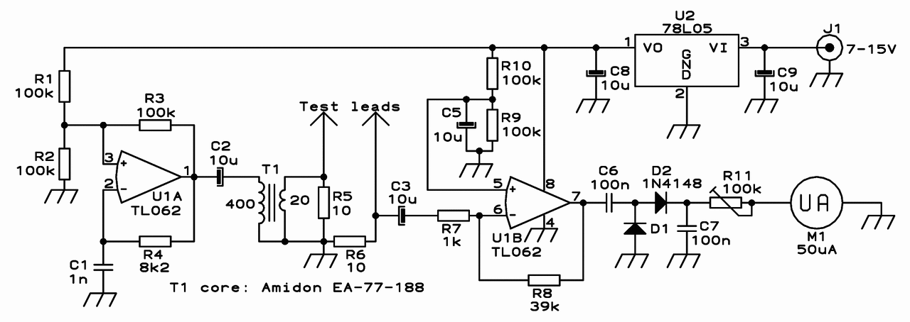

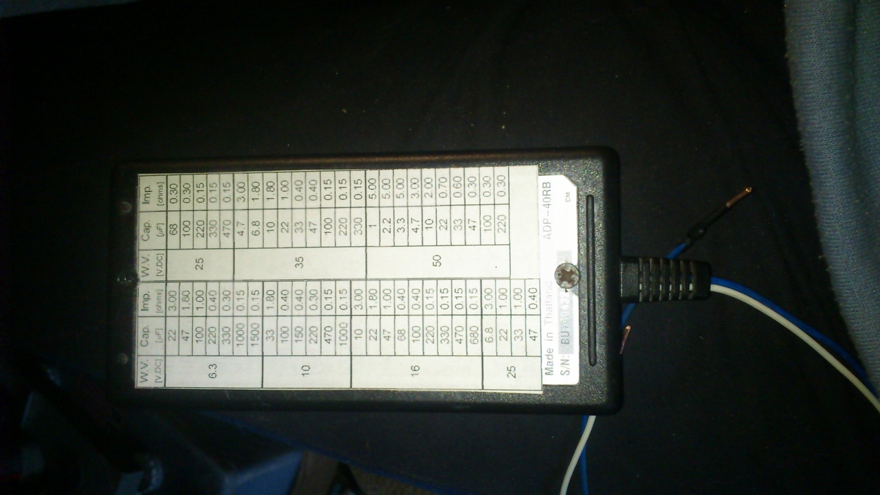

Sziasztok! A szükség nagy úr, ahogy mondani szokták, így elkészültem az ESR mérő műszeremmel.Meghalt a monitorom tápja, és ránézésre az összes kondi ok volt, végigmértem őket, 5 rossz volt, kicseréltem őket, és már megy is. A doboza egy elhalálozott HP nyomtató adapterének a doboza, a panel vasalással készült, a kis trafó pedig egy PC táp tranyó meghajtó trafója. A hátlapra ráragasztottam egy táblázatot a gyakori kondik ESR értékével, hogy kéznél legyen a táblázat, ne akkor kelljen keresgélni, amikor hirtelen kell mérni. A kapcsolási rajzot már jó pár évvel ezelőtt kerestem az interneten, hogy megépítem, de valahogy mindig tolódott.

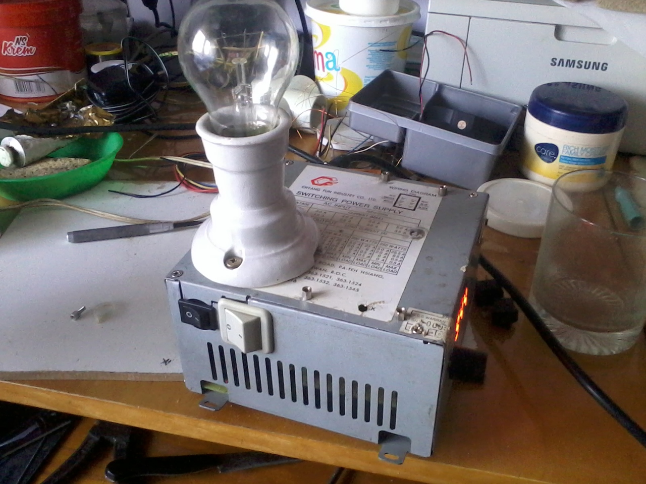

Azt hiszem felvállalható a forrasztó állomásom műszaki értelemben vett végleges formája.
Mostanában sokszor volt szükségem hálózati feszültséggel sorba kötött izzóra. Gondoltam nem szenvedek a vezetékekkel, és egy fokkal biztonságosabb formában elkészítem kompakt kivitelben.
Hát ez lett a vége, a kis kiegészítés függetlenül működik a forrasztó állomástól, a kimeneteit 2 áramkörös kapcsoló szakítja meg. Így elkerülve, hogy "kikapcsolt" állapotban fázis kerüljön valamelyik vezetékre a "kimeneten".
A fehér kapcsoló bekapcsolása után ha rövidre zárom a kimenetet az izzó világit. A fekete kapcsoló rövidre zárja az izzó 2 "lábát" így lehet tesztelni vele, nem kell vadászni konnektort.
Hiányzik még a "kimenetről" a csatlakozók, de oda még nem tudom mit fogok használni.

oké hogy ESR mérő de ki kell forrasztani a kondit vagy a helyén is képes megmérni ?
(#) kormika válasza (Felhasználó 13571) hozzászólására (») Feb 3, 2015 /
Köbzoli: nem tudom, hogy a képen mennyiren látszik, de 2,5-es kábele van, és csak 15 centisek.
KKobra: a kondit a helyén is meg tudod mérni vele mérni, mert 30mV P-P feszültséggel mér, ami messze alatta van bármelyik félvezető nyitási feszétől, egyedül arra kell figyelni, hogyha 2 kondi párhuzamosan van kötve a vezetősávokkal, mert akkor egy esetleges rossz kondit kisegít a vele párhuzamos jó kondi...
Egyébként meglepődtem nagyon, mert a monitorban 1500µF/10V-os kondiból 3 rossz volt, olyan 20Ohm körül van az ESR-je mindegyiknek, kapacitásmérővel mérve viszont jónak látszik, mert 1400µF fölött teljesít az összes.

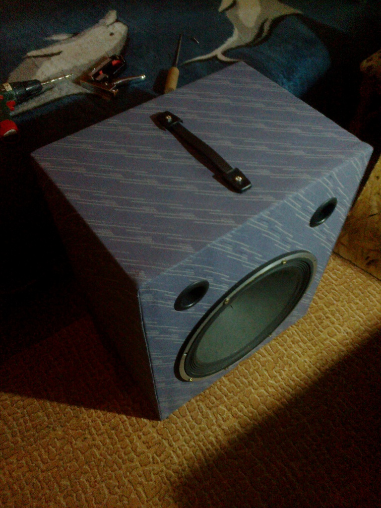

Ma egy hangsugárzót csináltam.

Milyen hangszóró van benne?
(#) golem válasza andras99 hozzászólására (») Feb 3, 2015 /
Warfadele mckenzie c15-250 bass
