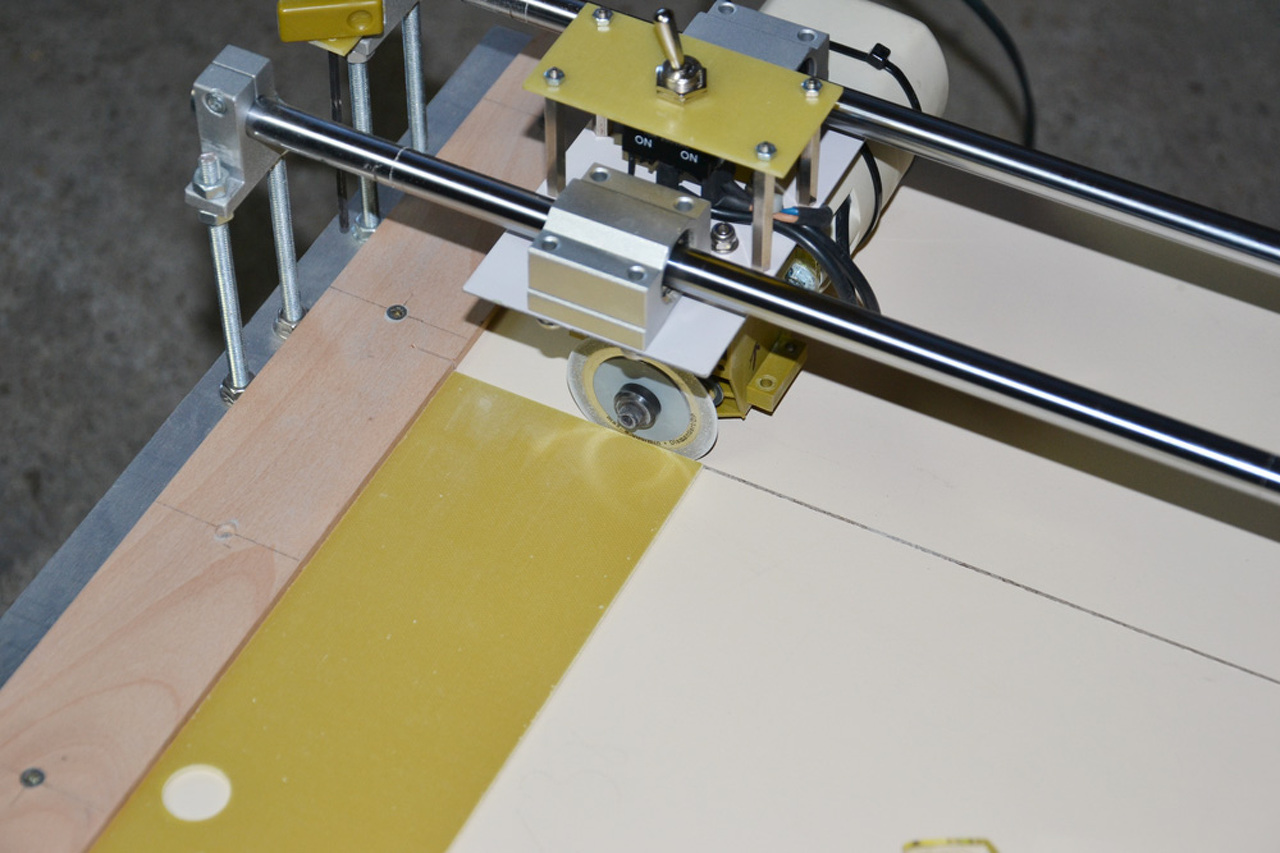

(#) Bakman hozzászólása Jan 31, 2015 / 13
Napot!
Sok elektronika nincs benne, de a receptben szerepelni szokott. Egy panelszeletelő. Az alapja egy Proxxon KS 230 -sa körfűrész. Az eredeti fűrész alapja jó, de többször felmerült, hogy kicsi az asztala, hosszú vágásnál már nehéz tartani vele a derékszöget. Ez lett belőle, gombhoz a kabátot címszóval.
Jelenleg manuális működtetésű, de tervezem a léptetőmotoros kiegészítést is megcsinálni. Perpiallanat ennek is nagyon örülök. Kb. 20 x 20 cm -es négyzetet próbáltam vágni vele üvegszálas bakelitből (a képen nem az van) és a párhuzamos oldalak 0,1 mm-rel térnek el a valódi párhuzamostól. A famunka az asztalos nagybácsi érdeme.
(#) vicsys válasza Bakman hozzászólására (») Jan 31, 2015 /
Hoppá! Ez nagyon szép lett! Gratula!
(#) papus51 válasza Bakman hozzászólására (») Jan 31, 2015 /
Ez nem akármi! Gratulálok!
(#) pont válasza Bakman hozzászólására (») Jan 31, 2015 / 2
Jól néz ki. Ujjakat vágás előtt és után megszámolni...

(#) Alkotó válasza Bakman hozzászólására (») Feb 1, 2015 /
Megadtad a módját, de szerintem ez túlzás. Akár egy sima fémfűrész, akár a karos lemezolló is hasonló eredményt ígér, de azért a vágott élet nem árt megcsiszolni. A pontosság másodlagos, 1-2 tized itt nem számít, de ha mégis, akkor csiszolással századra belőhető.

(#) nagym6 válasza Bakman hozzászólására (») Feb 1, 2015 /
Nem tudom mennyit vágsz vele, de az üvegszálas nyáknak az így keletkező nagyon finom pora rendkívül ártalmas a tüdőnek. A sima porálarc semmit nem ér, nem tömít a széleknél. Gumi gázmaszk porszűrő betéttel, minimum ami véd.
