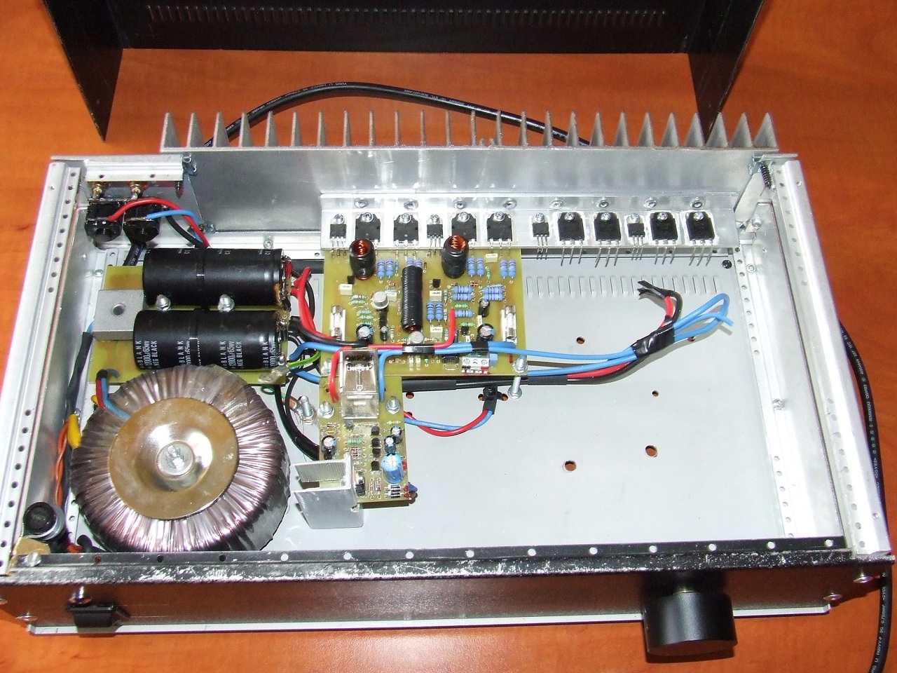

(#) mcsubika hozzászólása Feb 9, 2015 / 2

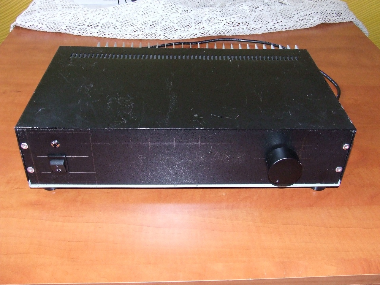

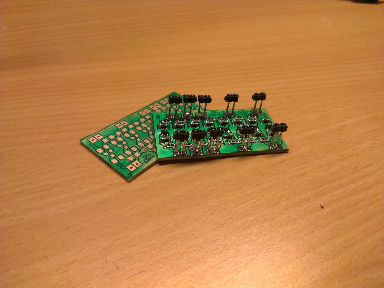

A fotókon látható mono quad 405 erősítőt pár éve készítettem.
Egy barátomé lett, de csak most találtunk neki végleges házat.
A doboza egyébként újrahasznosított, ezért van rajta a viszonylag nagy hűtőfelület és kevés hely a csatlakozóknak. Elég sok hely maradt a dobozban és táp is elbír még egy csatornát. Ezért jelenleg készül a második panel, melynek tranzisztorai és kábelezése már látható.

(#) kameleon2 válasza mcsubika hozzászólására (») Feb 9, 2015 /
Alapvetően ígéretes. Egyetlen egy dolog birizgálja a csőrömet - nem csak ennél az erősítőnél. A súlypontja. Engem zavar, amikor leemelek egy erősítőt a polcról és félrebillen a kezemben. A trafót raktam volna középre emiatt. Ettől nyilván tökéletesen fog működni.
(#) Mircsof válasza mcsubika hozzászólására (») Feb 9, 2015 /
Jól néz ki, nekem is kellene egy ilyen doboz, tudnák vele mit kezdeni

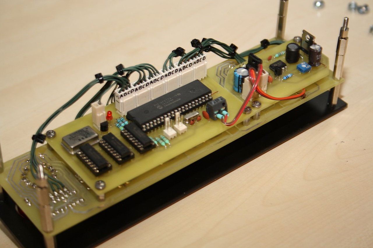

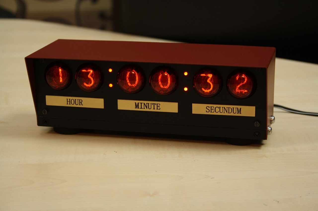

(#) Zoli_bácsi hozzászólása Feb 11, 2015 / 5

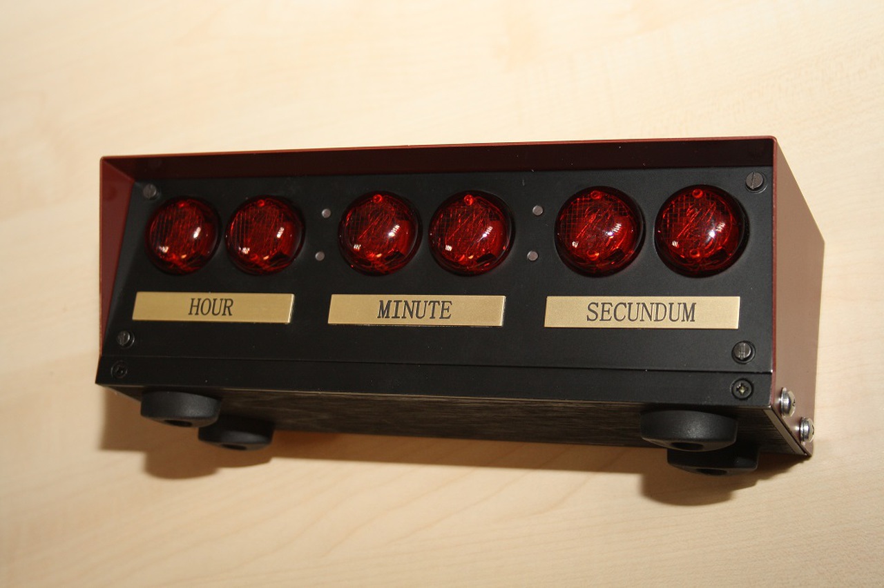

Óra... Mi más. Most megint ehhez volt kedvem. Kaptam néhány csövet ajándékba.

(#) mrobi válasza Zoli_bácsi hozzászólására (») Feb 11, 2015 /
Le a kalappal! Nagyon jó lett. Szeretem az ilyen egyszerű letisztult dolgokat. Semmi sallang, csak a legszükségesebb.
A hozzászólás módosítva: Feb 11, 2015
(#) papus51 válasza Zoli_bácsi hozzászólására (») Feb 11, 2015 / 1
Szép, tetszetős.
A feliratokat milyen nyelven kell értelmezni?
(#) Alkotó válasza Zoli_bácsi hozzászólására (») Feb 11, 2015 /
Kis ügyes lett, de nem tud a szemem/agyam ráállni az idegen feliratokra.

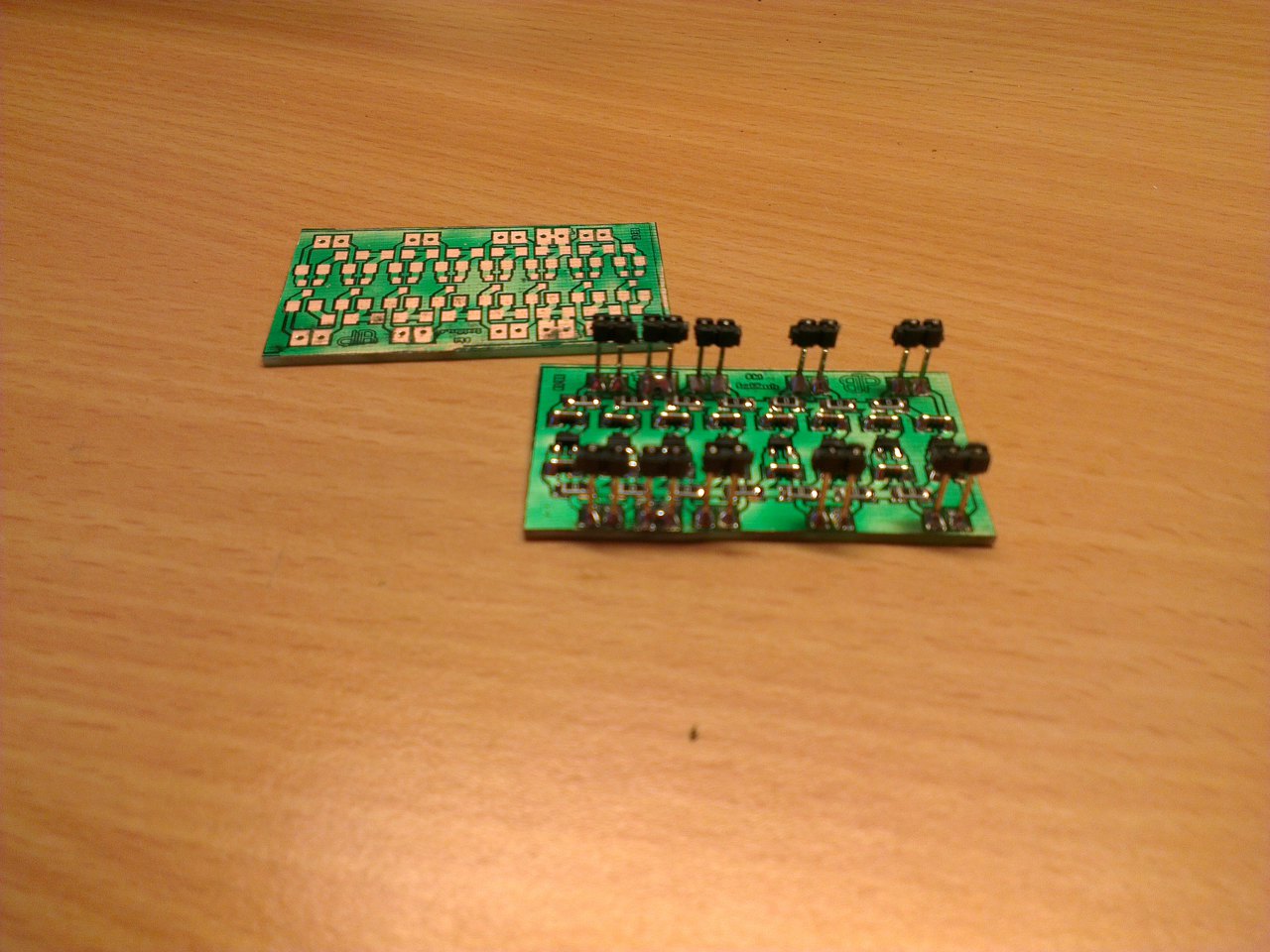

(#) don_peter hozzászólása Feb 11, 2015 /
Építettem egy szintillesztőt, bár még egyelőre nem igazán értem a működését főleg, hogy nem egészen olyan feszültségeket mérek amilyeneket kellene...

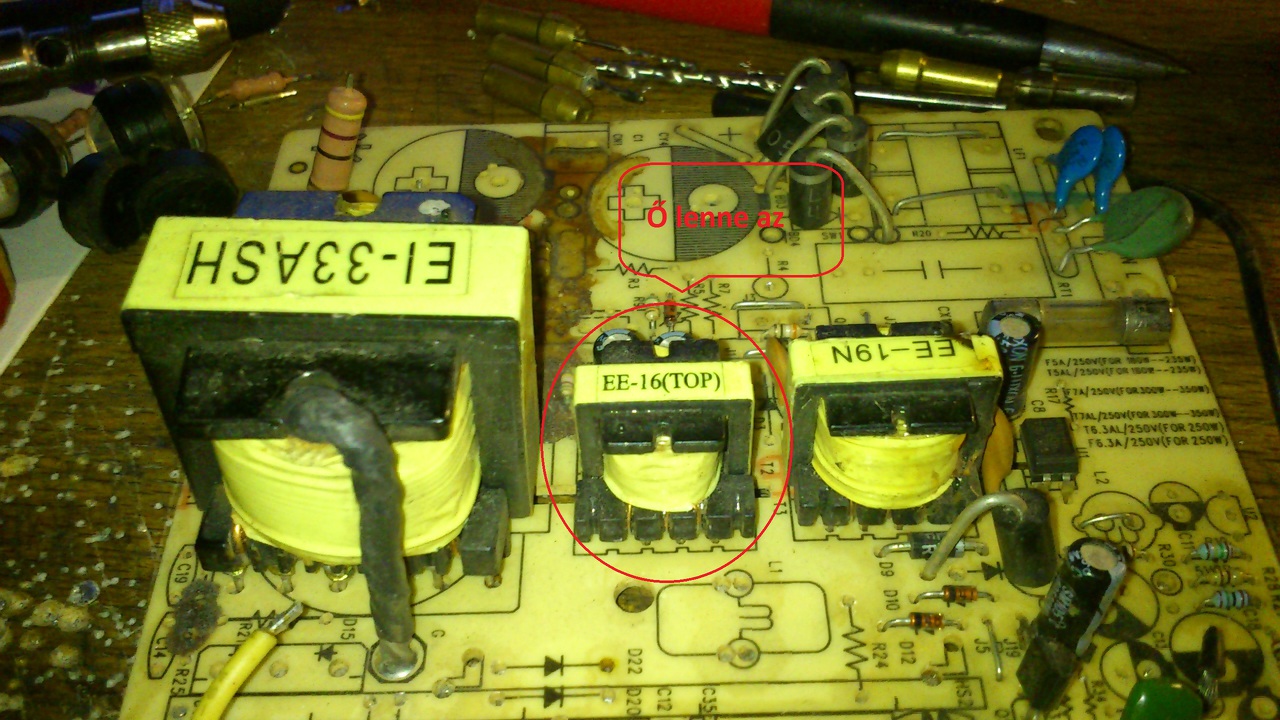

(#) pjg válasza kormika hozzászólására (») Feb 11, 2015 /
A trafóról mondanál valamit?
(#) Csupasz válasza Zoli_bácsi hozzászólására (») Feb 11, 2015 /
Nagyon szép, gratula! Még ha a dobozt olyan igazi kalapácslakkal fújtad volna le, no akkor igazán retro!
(#) kormika válasza pjg hozzászólására (») Feb 11, 2015 /
A trafó AT-s PC tápból bontott EE-16 jelő trafó, a "főtrafó mellett van általában, a kapcsolótranzisztorok bázisát hajtja meg eredetileg. Forróvízben meglágyul a gyanta, és szét lehet szépen szedni. Én 0,1-es zománchuzalból tekertem újra, primer 400 menet, szekunder 20 menet. Az egyik oldalon 3 kivezetése van, a másikon 5, az 5 kivezetéses oldalon csak a középső lábat hagytam meg, ez látszik is a panelterven. Csatolok egy képet a könyebb azonosíthatóság érdekében... Ha még valami nem tiszta, szívesen segítek, de akkor menjünk át a topicjába, mert a modik az orrunkra fognak koppintani...

(#) vzoole válasza papus51 hozzászólására (») Feb 11, 2015 /
Angol és latin
(#) Müszi válasza Zoli_bácsi hozzászólására (») Feb 11, 2015 /
Kedves Zoli_bácsi!
Gyönyörű a munkád ! Milyen áramkör hajtja az órát, mert a kivitelezésből úgy gondolom, hogy nem multiplexelt, és ilyen megoldást már régóta keresek. Esetleg az óra kapcsolása, .hex állománya megtalálható valahol (publikus) ?
Válaszod előre is köszönöm!
(#) Bakman válasza Zoli_bácsi hozzászólására (») Feb 11, 2015 /
Jól néz ki, igazi retrós doboz! Viszont, nem látok Backup elemet.
(#) Zsora válasza Müszi hozzászólására (») Feb 11, 2015 /
Szerintem minden egyes számjegyet (csövet) egy 4-bites címdekóder (4->16) hajt meg.

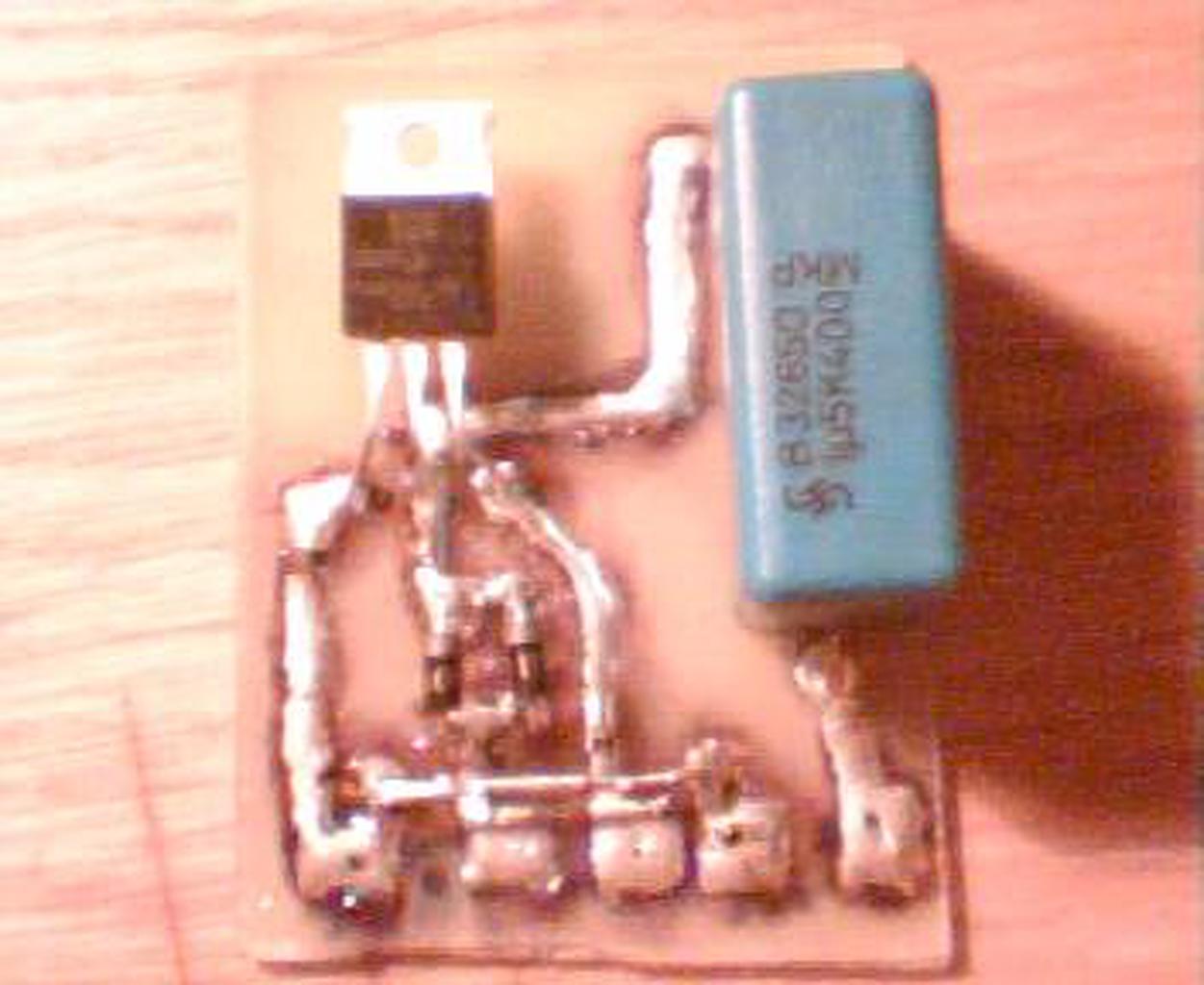

(#) szikorapéter hozzászólása Feb 11, 2015 /
Tirisztoros gyujtás egy elég ronda panelem,mivel a vasalás nem akart összejönni kézzel lett rajzolva a panel. Holnap próba.
