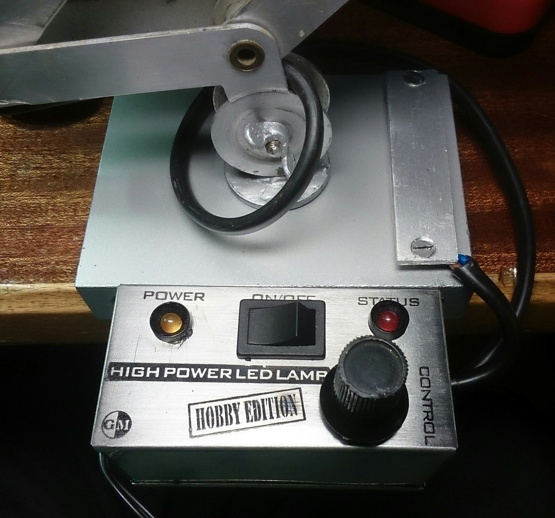

Építettem ajándékba egy kedves tanárnőmnek egy ledes "gyöngyfűzőlámpát".
A váz egy régi lámpáé volt. A talp, ami egyben szorítós lefogató, egyedi készítés. A fényforrás egy 10W led, ami kapott egy szép nagy passzív hűtőbordát és egy fényerőszabályzót. A tápellátásról egy 9V-os trafós dugasztáp gondoskodik, az áramgenerátos jellege miatt(nagy feszültségesés) csak minimális előtétellenállást igényelt.
Koncentrált fénye van, de nem zavarja a szemet
Nem a legszebb, de nem is ez volt a cél, hanem hogy jól lehessen alatta dolgozni.

Tetszik. Esetleg a doboz feliratozásának titkáról írnál bővebben?
(#) gerleimarci válasza llaczo hozzászólására (») Jún 2, 2016 /
Sima toner transzfer eljárás. Lezernyomtató-fényes papír-rávasal-leáztat.

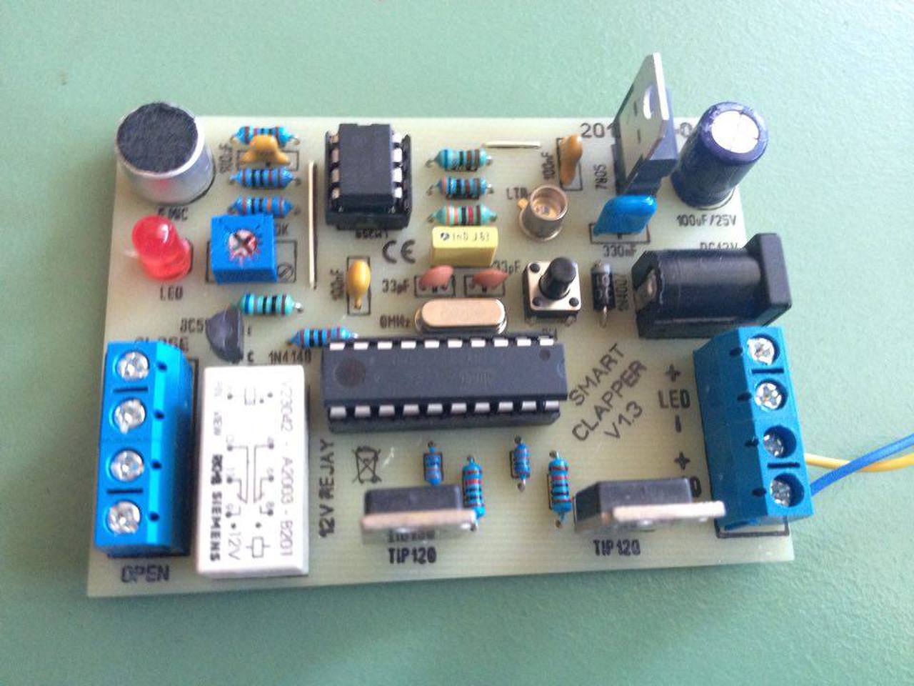

Volt egy kis szabadidőm! Ez lett az eredménye!
Innen táplálkoztam:Bővebben: Link

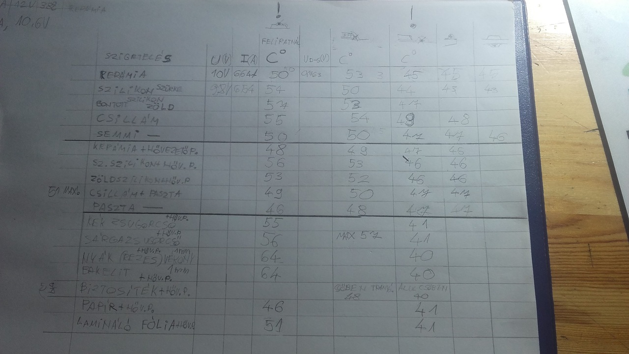

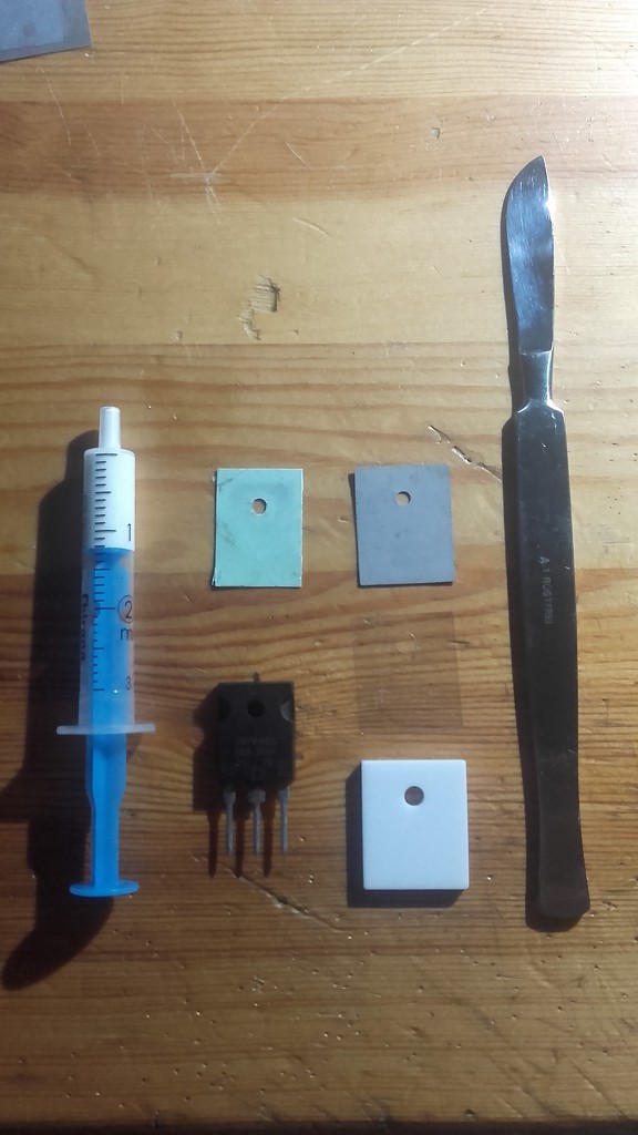

Régóta kíváncsi voltam hogy melyik szigetelő lemez közvetíti a legjobban a hőt a tranzisztor, és a hűtőborda között. Úgy döntöttem hogy lemérem.
A csillám ár érték arányban a legjobb. A legjobb hővezető a kerámia ami csak egy kicsit vezet jobban mint a csillám de 250Ft! és végül a szilikon, aminél még egy újságpapírnak is jobb a hővezetése.
Különféle anyagokkal próbálkoztam, de végül mind közül a lamináló fólia
hozta a legjobb ereményt, bár arról nincs adat hogy mennyire jó elektromos szigetelő.
A teljes excel, hogy melyik anyag hogy viselkedett, letölthető innen.
Ha a vékonyabb kerámialapot használtam volna, valószinűleg jobb eredményt kapok.
Egy IRFP460 és egy réztömb közé voltak betéve ezek az anyagok, arról is van lista hogy mennyit ér a hűtőpaszta (nem szükséges, ha fel van polírozva a felület és le van tisztítva petróleummal a portól).
Van még egy orosz 63Amperes kerámia biztosíték amit lemértem, hátha majd vízhűtésnek tudom használni.
A hozzászólás módosítva: Jún 6, 2016

Szia.
A tesztkörülményeket is leírod? Hogyan teszteltél, mennyit vártál a tesztek között, stb?
(#) Buvarruha válasza csavarkulcs hozzászólására (») Jún 6, 2016 /
Kihagytad a kapton alátét ami tényleg nagyon jó.
(#) csavarkulcs válasza Buvarruha hozzászólására (») Jún 6, 2016 /
Öhöm, főleg eperlekvárral!
