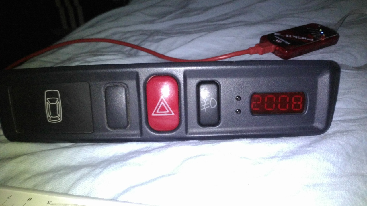

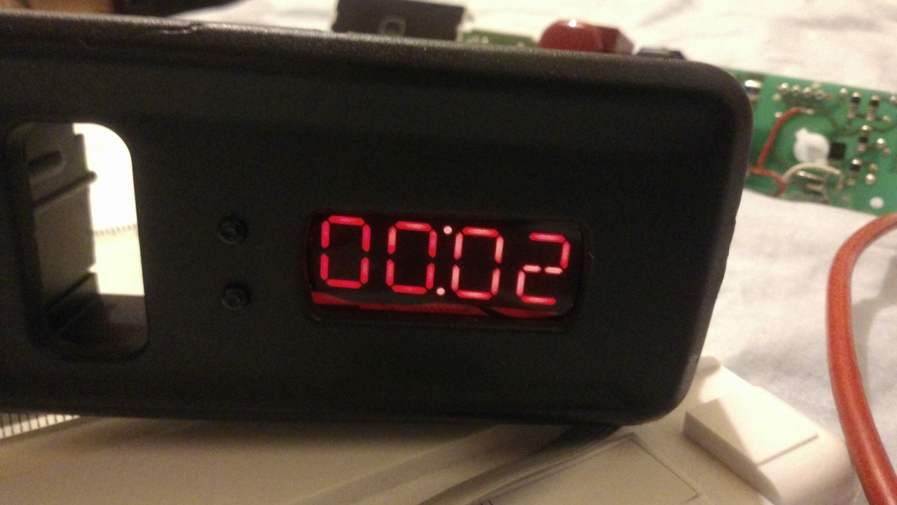

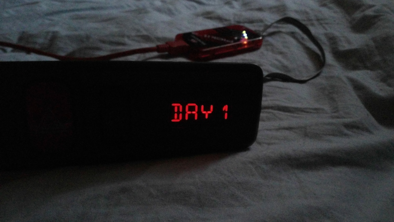

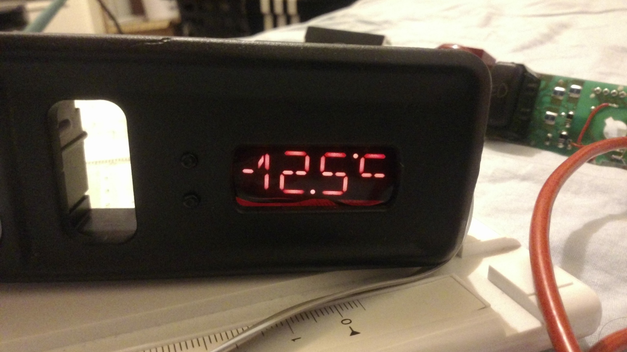

Az Alfa 146-osomba készítettem egy órát (vagy 6 éve döglött az egyik szegmens a gyári órában, most elégeltem meg ) Hőmérő kijelzés is van , inkább csak szórakozásként. A belsejét nem fotóztam, 2 7805 stab, pic 16f886, ds3231 és 6 db ellenállás van benne a kijelzőn kívül.

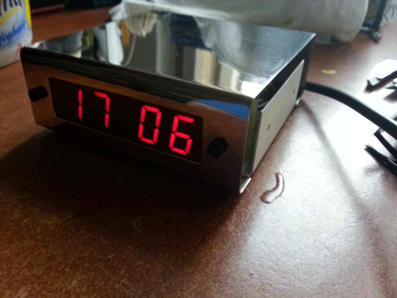

Sziasztok! Nem gyakran írok ide, egyrészt azért, mert rengeteg dologba belevágok, és félreteszem, hogy majd megcsinálom, így nagyon elhúzódnak a dolgaim, de ma már úgy vagyok, hogy nekiállok egy-egy régebbi projektemnek, és azt befejezem. Másrészt nem teszek fel bármit, csak amire azt mondom, hogy "a mindenit, ez most tényleg jól sikerült".
Ilyen az LM8560-on alapuló órám is, amit most megosztok veletek, mert bár még nincs teljesen kész, de már nagyon közel jár hozzá. Mindössze a fa oldallapokat kell lelakkoznom, és felszerelnem, onnantól csak annyi lesz a dolgom vele, hogy keresek neki egy jó helyet a szobámban. Itt a galériám, azért egy képet feldobok ide is, mutatóban.

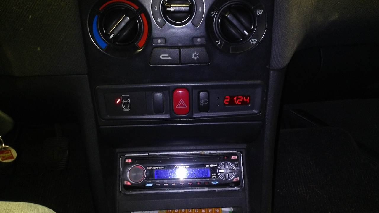

A helyére került az óra... Alfa 146 óra

(#) sooty válasza mark.budai hozzászólására (») Máj 21, 2015 / 2
Sokat javult az eredetihez képest a kinézete Végre egy óra...

Hogyan fogod az időt beállítani?
(#) mark.budai válasza lesliewednesday hozzászólására (») Máj 22, 2015 /

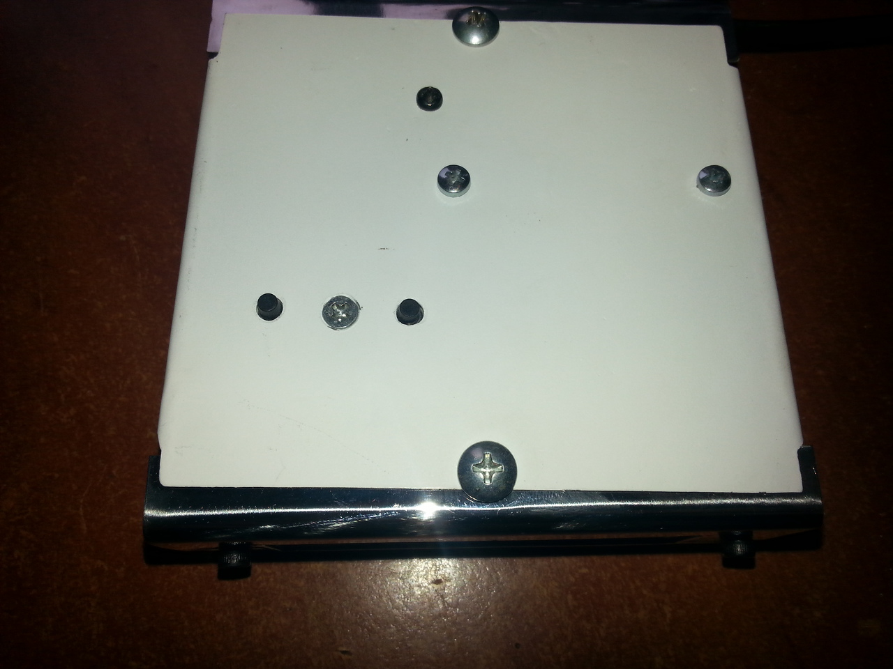

Figyeld a képek alatti szöveget. Az óra alsó lemezére kerültek a gombok, mert nem akartam elcsúnyítani a szép polírozott lemezt, még a hátuljára is sajnáltam felfúrni. Lövök egy képet, és feldobom, hogy hogyan van az alján. A két nyomógomb közti csavar a gombok nyákját tarja, kicsit feljebb jobb oldalt a két fényes csavar a trafót, felül a fekete meg a 230-as bekötés sorkapcsát tartja a helyén. a két nagy pedig az alaplemezt és a kór borítást hivatott egyben tartani.

A Tied ötletes, és praktikus, én megőrülök óra nélkül a kocsiban, hálisten' nekünk mindkettőben van. Csak azt sajnálom, hogy az elektronikáról nincs kép.

Szép lett ez a doboz, de az alján még igazítani kéne egy kicsit. De ennek ellenére nagyon tetszik!
(#) sooty válasza mark.budai hozzászólására (») Máj 22, 2015 /
Köszi. A kijelző piggyback-ben van a pic tetején, az adott helyre kellett belefaragnom felhasználva az eredeti alappanelt is.

Nem is tudom, ki segített a dobozolásban!
Az alja a fényképen valóban elég csálé, de ha nincs felfordítva, akkor nem látszik.
