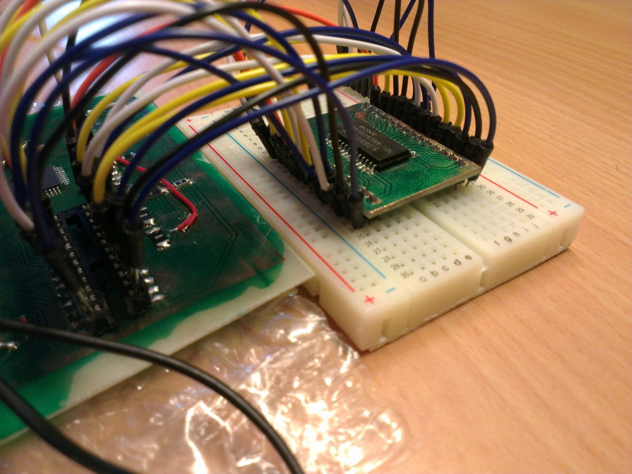

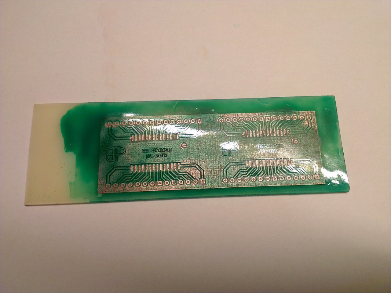

Én csak egy adaptert készítettem az SRAM teszteremhez, ebből osztok meg pár képet.
A teszt alany ezúttal egy CXK58257-es SRAM volt.
Már is hasznomra vált.
És egy videó is: DPTP System - Neo Geo CXK58257 + adapter teszt

Vasaltad a NYÁK-ot?

A nyák szép (csak ne kennéd rá ezt a zöld izét) Vasalásnál hogy ne legyen lukacsos a teliföld én hálosra terveztem akkor a nyomtato nem tudta kisporolni a festéket

Szerintem tisztisd le a nyákot (zsírtalanítsd) mielőtt lefújod, mert így igencsak randa.
(#) papus51 válasza Buvarruha hozzászólására (») Júl 27, 2015 /
Nem fújta, kente.
(#) ktamas66 válasza don_peter hozzászólására (») Júl 27, 2015 /
Nekem tetszik. Bár lehet, ha tudnám hogy úgysem lesz egyenletes, inkább ráerősítenék erre a márványminta kinézetre .

Köszi srácok, nem nagy dolog, de nagyon jól jött.
Már napok óta szívtam, és cserélgettem ezt a típusú memóriát mert a rendszer erre hivatkozott, hogy hibás. Hamar kellett valamit kitaláljak és úgy gondoltam a vezetékforrasztgatásnál ez kicsivel jobb és a továbbiakban is felhasználhatóbb ötlet.
Gyakorlatilag miután le tudtam tesztelni a ramokat nyilvánvalóvá vált a 2 napi szívásom totális feleslegessége
E felismeréstől számított kb. fél órában meg is volt a bűnös, amely egy logikai IC volt a memóriák mellett.
Cseréltem és jöhetett az öröm.
Megjavult a játékgép
A zöld trutyitól tudom, hogy sokaknak feláll a hátukon a szőr, és bevallom nem sikerült most olyan jól felvinnem és elterítenem a nyák felületén.
A lényeg, hogy oxidálódni nem fog és tartós lesz a kis adapter..
Amúgy igen, vasalós a nyák, de most már egy zsibin lőtt laminálót használok, sokkal egyletesebb és a lenyomatok is jobbak azóta.
A tinta kifogyóba van azért látható, hogy nem tökéletes a teli föld, kissé szemcsés, lyukacsos.

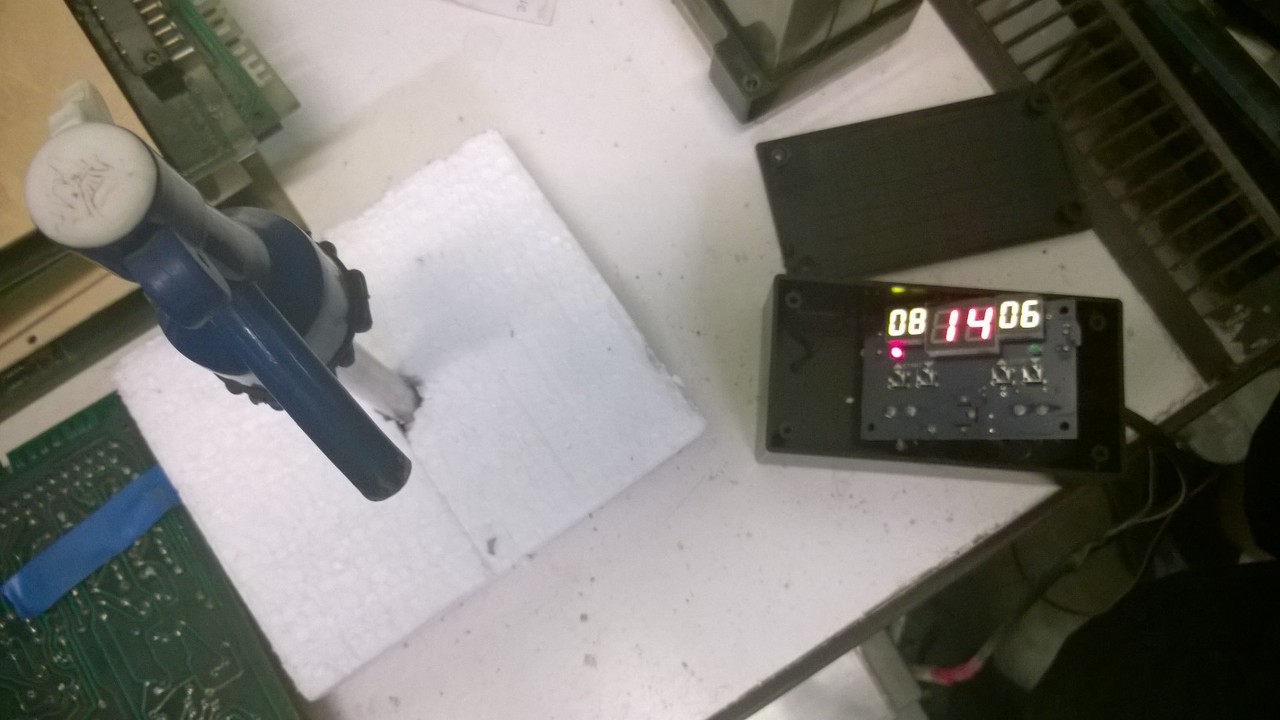

Mostanában nem sok minden készült, ez a digitális LCD óra az egyik nővéremnek lett dobozolva, elég egyedi. Egyelőre csak megfelelő adapterem nincs hozzá, mert ami lenne, annak kicsit idegesítő zúgása van - majd kieszelek valamit.
